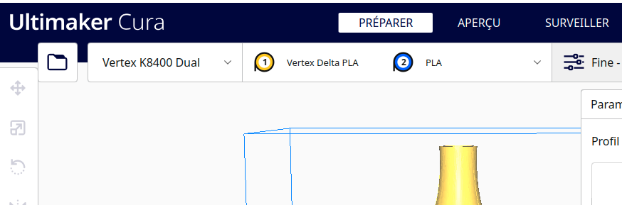

Warner70 Posté(e) Septembre 1, 2022 Partager Posté(e) Septembre 1, 2022 Bonjour à tous, Depuis l'arrivée de Cura en 5.1, j'ai un problème d'affichage sur mon/mes modèles 3D que j'importe, en effet ceux-ci reste gris foncé, et ce, qu'importe le modèle. (PS ci dessous) Le problème n'est en soit pas si grave, mais particulièrement irritant, surtout lors de la MIP de plusieurs modèles ou pour vérifier ceux ci.. Ceci ne pose aucun problème quant au tranchage, il se déroule très bien, et le code G qui en découle se passe très bien aussi. Je n'ai trouvée aucune réponse dans toutes mes recherches, si quelqu'un a une idée ou une solution je suis preneur ! Merci à vous d'avance, bonne journée et bonne impression ! Lien vers le commentaire Partager sur d’autres sites More sharing options...
PPAC Posté(e) Septembre 1, 2022 Partager Posté(e) Septembre 1, 2022 Salutation ! Fait tu bien attention si tu te trouve en mode "Préparer" ou mode "Aperçu" ? Lien vers le commentaire Partager sur d’autres sites More sharing options...

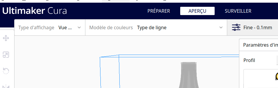

Warner70 Posté(e) Septembre 1, 2022 Auteur Partager Posté(e) Septembre 1, 2022 Je suis bien en mode préparé, Le mode aperçu fonctionne très bien après tranchage comme tu peux le voir ci dessous Lien vers le commentaire Partager sur d’autres sites More sharing options...
