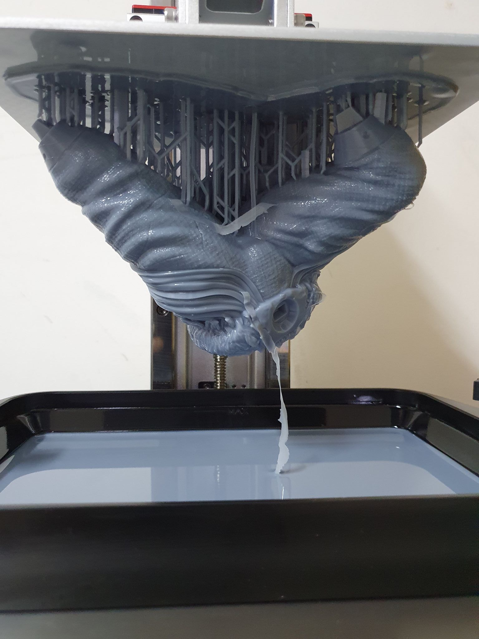

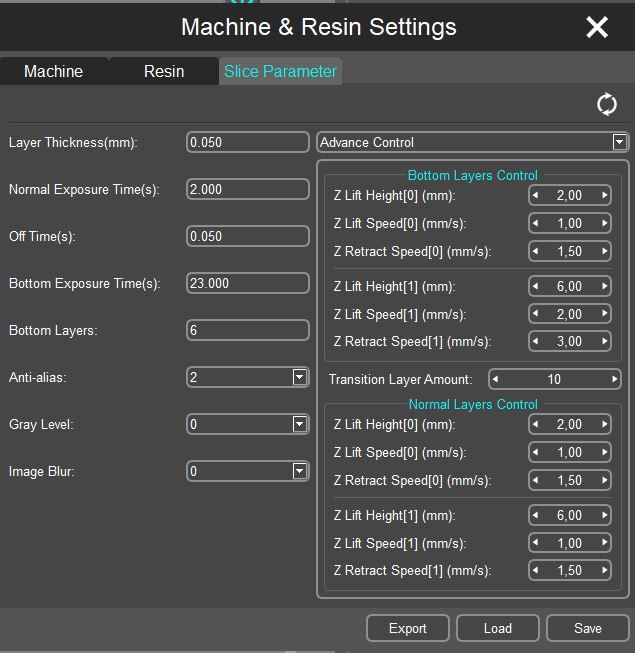

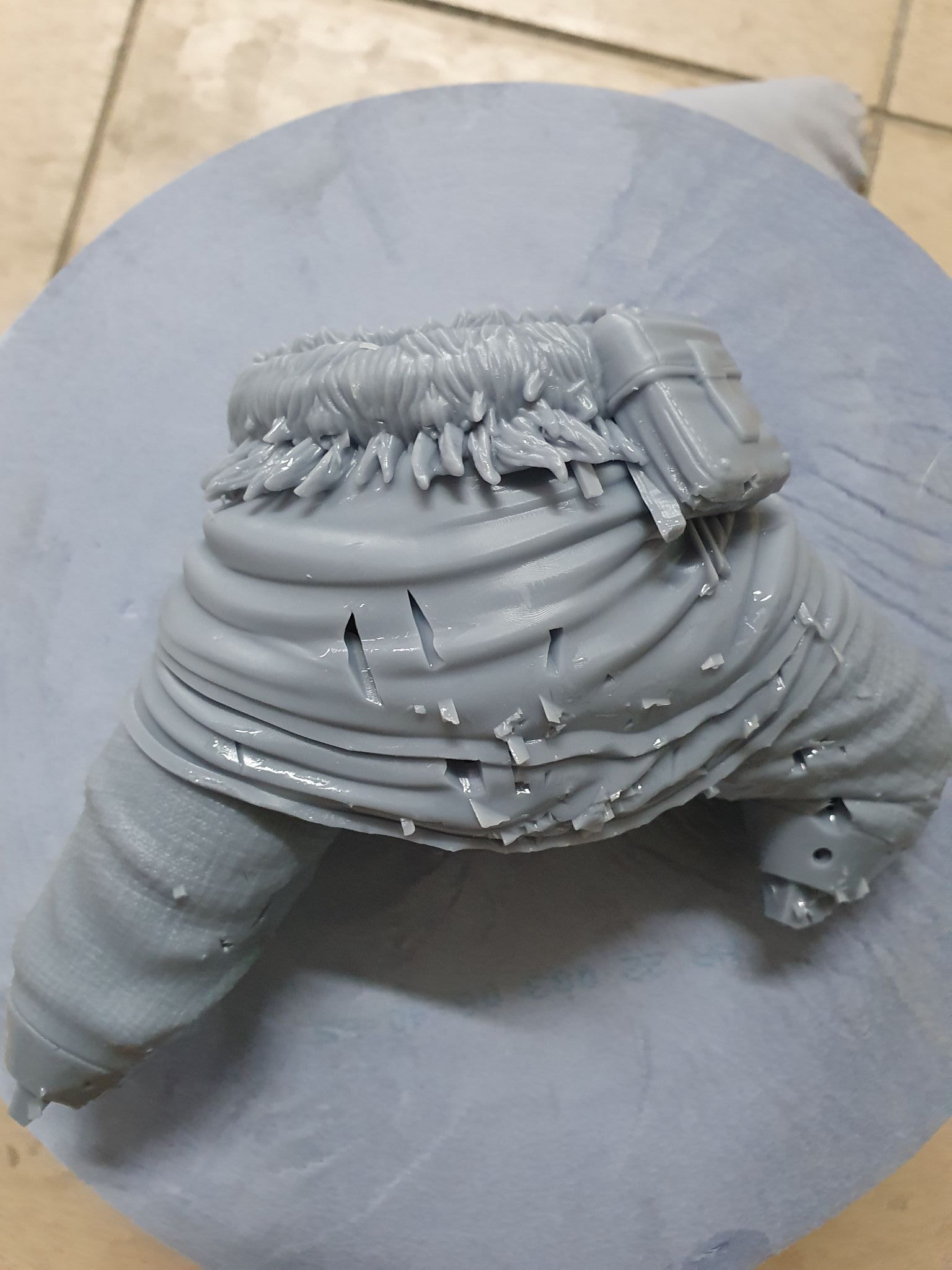

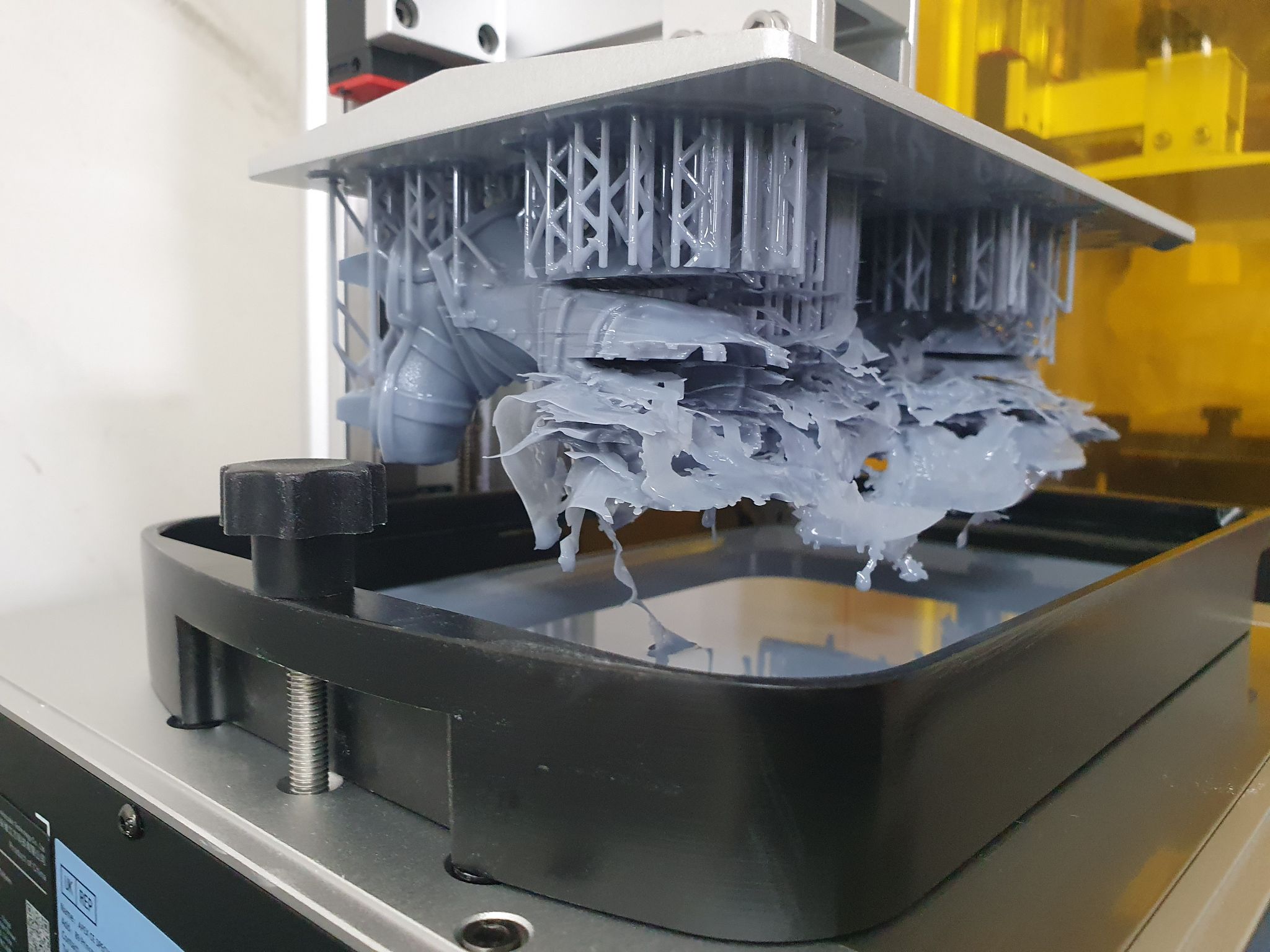

Sébastien27 Posté(e) Septembre 1, 2022 Partager Posté(e) Septembre 1, 2022 Bonjours à vous Voila je suis novice sur l'impression 3d je vous explique mon problème, je suis passé d'un mono x 4k zéro problème à la mono x6k et la depuis que des raté à savoir je suis toujours sur la même résine (Résine UV à base de plantes Grey) j'ai mi par défaut comme la mono x 4k je trouve pas de solution voila le résultat je suis sur le Lychee Slicer , merci bien à vous très bonne journée (soirée) Lien vers le commentaire Partager sur d’autres sites More sharing options...
PPAC Posté(e) Septembre 1, 2022 Partager Posté(e) Septembre 1, 2022 Il y a 3 heures, Sébastien27 a dit : Salutation ! Sans plus de détails (paramètres de cette impression, si évidé ou plein, ... ), je dirais que tu te trouve probablement en sous exposition pour cette résine sur cette machine. A tu fait un test de calibration du genre "cones of calibrations" ? Lien vers le commentaire Partager sur d’autres sites More sharing options...
Sébastien27 Posté(e) Septembre 1, 2022 Auteur Partager Posté(e) Septembre 1, 2022 Bonsoir PPAC merci de ton retour non rien de tout ca je suis vraiment novice , juste oui j'ai fait un évidé toujours, tu me dit un sous exposition donc tu sais un peux prés me dire les valeur sur cette machine merci encore Lien vers le commentaire Partager sur d’autres sites More sharing options...
PPAC Posté(e) Septembre 1, 2022 Partager Posté(e) Septembre 1, 2022 il y a 2 minutes, Sébastien27 a dit : juste oui j'ai fait un évidé toujours Et a tu bien fait des trous / ouvertures pour éviter un risque d'effet de sussions ? ( cette notion de "suction cups" a éviter : https://support.formlabs.com/s/article/Preventing-suction-cups-in-PreForm?language=en_US ... ) il y a 3 minutes, Sébastien27 a dit : tu me dit un sous exposition donc tu sais un peux prés me dire les valeur sur cette machine merci encore navré comme je n'ai pas cette machine, je ne peux que te conseiller d'affiner par des essais avec par exemple les cônes de calibration ou autre truc de calibration ( https://www.youtube.com/watch?v=jOjB3Fr-0no ) depuis les valeurs proposé sur https://www.anycubic.com/blogs/news/resin-settings-for-anycubic-3d-printers#photonmonox6k Citation Printing Settings for Photon Mono X 6K Resin Type Basic Resin Plant-Based Resin Flexible Tough Resin Water-Wash Resin+ Standard Resin+ ABS-Like Resin+ Plant-Based Resin+ Layer Height 0.05mm 0.05mm 0.05mm 0.05mm 0.05mm 0.05mm 0.05mm Exposure Time 2s 2.3s 2s 2s 2s 2s 2s Light-Off Time 0.5s 0.5s 0.5s 0.5s 0.5s 0.5s 0.5s Bottom Layer Count 6 6 6 6 6 6 6 Bottom Exposure Time 23s 23s 23s 23s 23s 23s 23s Lifting Distance 8mm 8mm 8mm 8mm 8mm 8mm 8mm Lifting Speed 2mm/s 2mm/s 2mm/s 2mm/s 2mm/s 2mm/s 2mm/s Retract Speed 3mm/s 3mm/s 3mm/s 3mm/s 3mm/s 3mm/s 3mm/s Anti-Aliasing Level 1 1 1 1 1 1 1 Surface Frosted × × × × × × × 1 Lien vers le commentaire Partager sur d’autres sites More sharing options...
Sébastien27 Posté(e) Septembre 1, 2022 Auteur Partager Posté(e) Septembre 1, 2022 Merci beaucoup je vais testé tout ça encore merci bonne soirée Lien vers le commentaire Partager sur d’autres sites More sharing options...
pascal91 Posté(e) Septembre 2, 2022 Partager Posté(e) Septembre 2, 2022 Le 01/09/2022 at 12:55, Sébastien27 a dit : je suis passé d'un mono x 4k zéro problème à la mono x6k bonjour as tu vérifié sur l'imprimante la puissance des uvs ? ,comme cette puissance est ajustable sur cette machine , il est possible qu' elle soit mal adaptée pour cette résine 1 Lien vers le commentaire Partager sur d’autres sites More sharing options...
Sébastien27 Posté(e) Septembre 3, 2022 Auteur Partager Posté(e) Septembre 3, 2022 Bonjour oui j'ai regardé et il me donne uvs 65 pas assez? et je trouve l'impression elle remonte super vite , sur ma mono x 4k il me donne 100uvs, Lien vers le commentaire Partager sur d’autres sites More sharing options...
pascal91 Posté(e) Septembre 3, 2022 Partager Posté(e) Septembre 3, 2022 (modifié) Il y a 8 heures, Sébastien27 a dit : il me donne uvs 65 pas assez? bonjour je n'ai pas la 6k ,donc je ne peux pas trop juger , mais cela me semble pas très élevé en regard des 100 % pour la 4 k j'aurais tendance à passer à 80% pour tes réglages cela semble cohérent Modifié (le) Septembre 3, 2022 par @pascal@91 Lien vers le commentaire Partager sur d’autres sites More sharing options...
Sébastien27 Posté(e) Septembre 4, 2022 Auteur Partager Posté(e) Septembre 4, 2022 Bonjour oui je me suis dit aussi 65 c'est quand même juste on va testé a 80 85% merci bonne journée Lien vers le commentaire Partager sur d’autres sites More sharing options...
