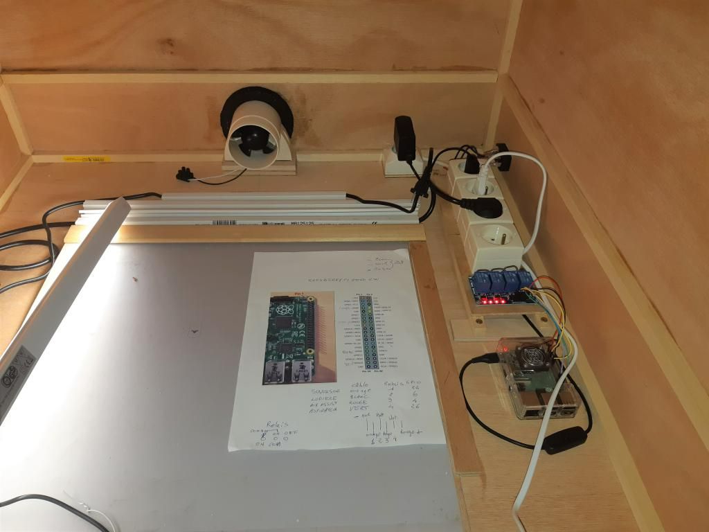

vap38 Posté(e) Septembre 3, 2022 Partager Posté(e) Septembre 3, 2022 (modifié) Bonjour, Voici une enclosure destinée à accueillir un laser de grande dimension de 450x450 taille XL. L'équipement électrique est commandé par un Raspberry Pi 3B+ avec une carte 4 relais et un ensemble de 4 prises secteur 220V pour commuter la puissance. Les équipements alimentés sont : Le laser, l'aspirateur de fumées, l'éclairage à LED, l'assist air. La construction est réalisée en contreplaqué avec un caisson inférieur qui accueille les équipements électriques. L'évacuation des fumées est assurées par un ventilateur de 12V pour engendrer une dépression d'air qui attire les fumées à l'extérieur. L'avantage du caisson à dépression permet par la dépression de maintenir les pièces au contact de la sole en nid d'abeille. J'attends la fourniture de l'alimentation 12v pour alimenter le ventilateur. Les tests de fonctionnement sont concluants pour les différents équipements électrique; la liaison est assurée par un Raspberry via le réseau WIFI et Octoprint est l'interface de commande. Je peux fournir les plans en PDF Modifié (le) Septembre 3, 2022 par vap38 5 1 Lien vers le commentaire Partager sur d’autres sites More sharing options...
