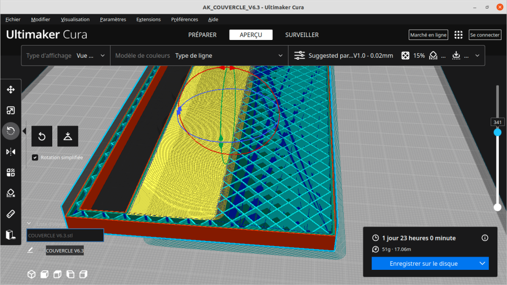

pabo Posté(e) Septembre 4, 2022 Partager Posté(e) Septembre 4, 2022 Bonjour, Je débute sur Cura et l'impression 3D FDM, j'ai une petite question (problème) concernant une impression simple. Avant tout j'ai une configuration standard pour une ender V3, aucune modification des paramètres. Ma question est pourquoi une ligne apparait au milieu de l'impression en mode 0.2 / 0.18 / 0.16 mais pas 0.28. quelqu'un saurait il m'expliquer la raison et la possibilité de faire disparaître cette ligne sur tous les modes. Merci d'avance pour vos réponses Lien vers le commentaire Partager sur d’autres sites More sharing options...
PPAC Posté(e) Septembre 4, 2022 Partager Posté(e) Septembre 4, 2022 (modifié) Salutation ! il y a 10 minutes, pabo a dit : Ma question est pourquoi une ligne apparait au milieu de l'impression en mode 0.2 / 0.18 / 0.16 mais pas 0.28. Sans nous fournir le fichier du modèle 3D (fichier d'extension .stl ou un lien vers celui ci) pas simple de répondre. Je dirais qu'il doit y avoir une très légère pente sur cette zone dans le modèle 3D. Et que, si tu imprime avec des hauteurs de couche de 0.28 mm, alors l’approximation de la pente (transformé en escalier due a la hauteur de couche ) tombe mieux ... ( a vérifier dans l’aperçu en regardant couche par couche ... ) Modifié (le) Septembre 4, 2022 par PPAC Lien vers le commentaire Partager sur d’autres sites More sharing options...
pabo Posté(e) Septembre 4, 2022 Auteur Partager Posté(e) Septembre 4, 2022 Hello Poulet, Merci pour ta réponse, tu es bien plus efficace que les autres poulets en bleu dehors....;-) Du coup le .stl est en pj. (pas de pente à cette endroit, la face est d'une traite)COUVERCLE V6.3.stl Lien vers le commentaire Partager sur d’autres sites More sharing options...

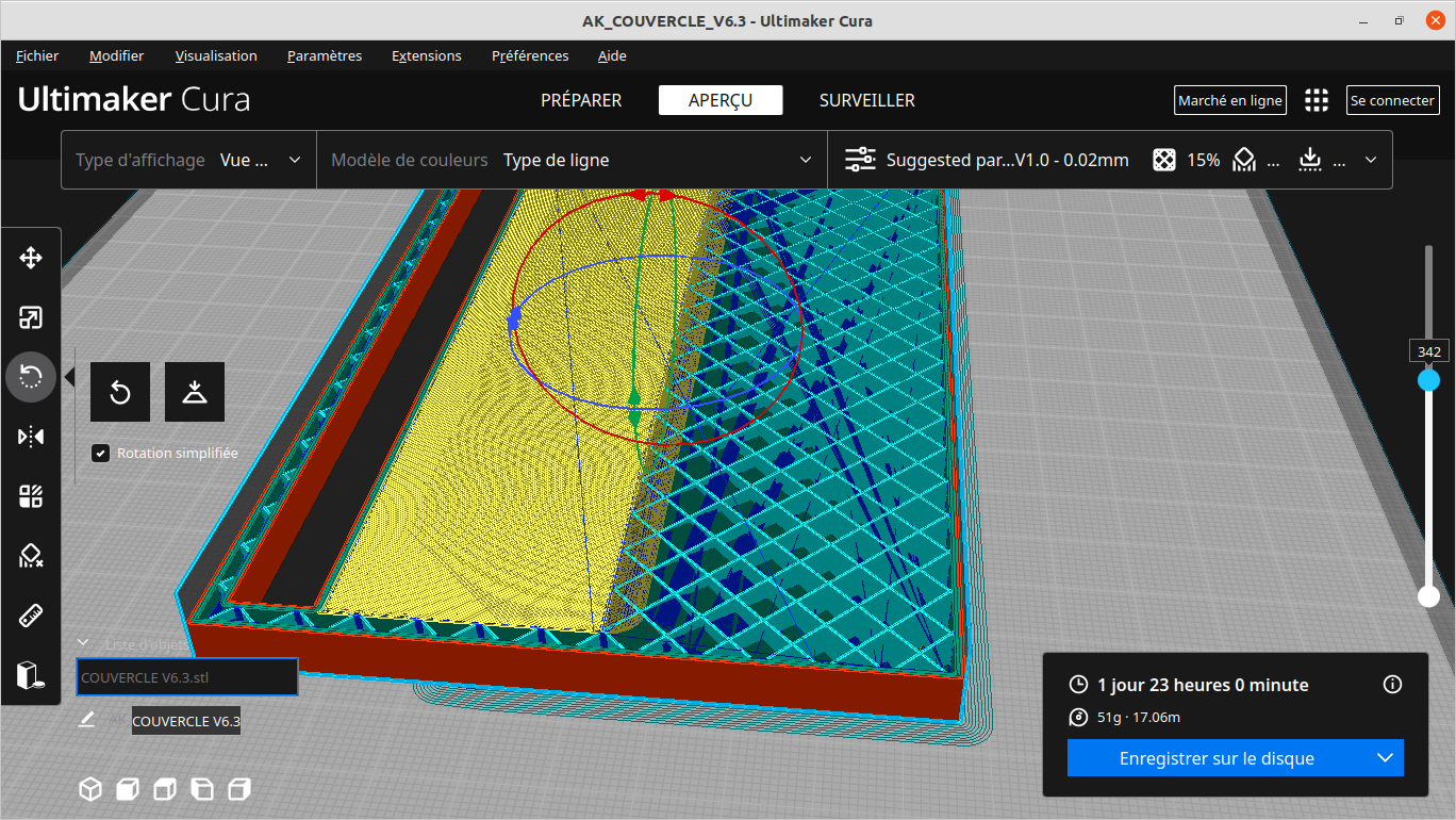

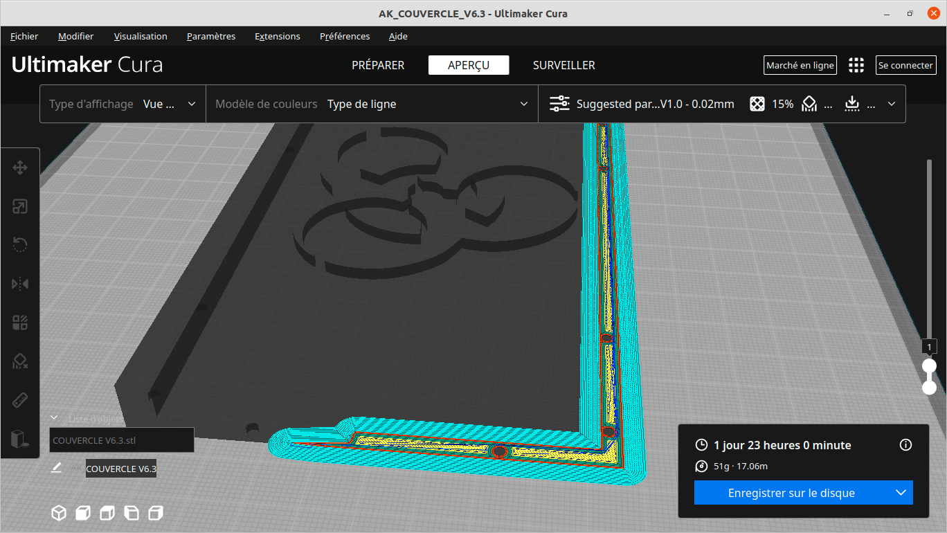

PPAC Posté(e) Septembre 4, 2022 Partager Posté(e) Septembre 4, 2022 il y a 15 minutes, pabo a dit : la face est d'une traite il semble que initialement, l'objet ne se trouve pas exactement parallèle au plateau (le plan X,Y) il doit y avoir un truc du genre 0.05° d'angle de donc lors du tranchage avec une haute de couche fine ( en dessous de 0.28mm ) le trancheur n'a pas d'autre choix que de l’approximer en plusieurs niveau. Ici juste après chargement de l'objet, sans aucune rotation, j'ai demandé une découpe avec une hauteur de couche de 0.02 mm pour bien "visualiser cette pente" ... Le fait que la bordure de la 1er couche ne soit pas sur tout l'ensemble montre qu'il y a un petit angle qui fait que l'objet n'est pas exactement bien en contacte avec le plateau ... et donc quand on arrive a la zone en question ( là où tu parle d'un trait qui en fait est un changement de couche ... ) toujours avec une hauteurs de couche de 0.02mm j'en vois plusieurs donc le plan n'est pas bien parallèle au plateau. (il y a une légère pente ... ) 2 Lien vers le commentaire Partager sur d’autres sites More sharing options...
pabo Posté(e) Septembre 4, 2022 Auteur Partager Posté(e) Septembre 4, 2022 Alors là wonderfull Poulet, un grand merci, je n'avais pas remis mon travail en doute et je pensai que c'était une histoire de config Cura. Je vais reprendre tout ça et ferai un petit retour quand je serai sûre de mon coup. Encore Merci, bon dimanche 1 Lien vers le commentaire Partager sur d’autres sites More sharing options...
pabo Posté(e) Septembre 5, 2022 Auteur Partager Posté(e) Septembre 5, 2022 Et bien merci Poulet, tu as gagné un Padawan... J'ai refait mon fichier c'est tout bon. Je regarderai tes post avant de trop chercher dorénavant. Grand merci et bonne journée Lien vers le commentaire Partager sur d’autres sites More sharing options...
