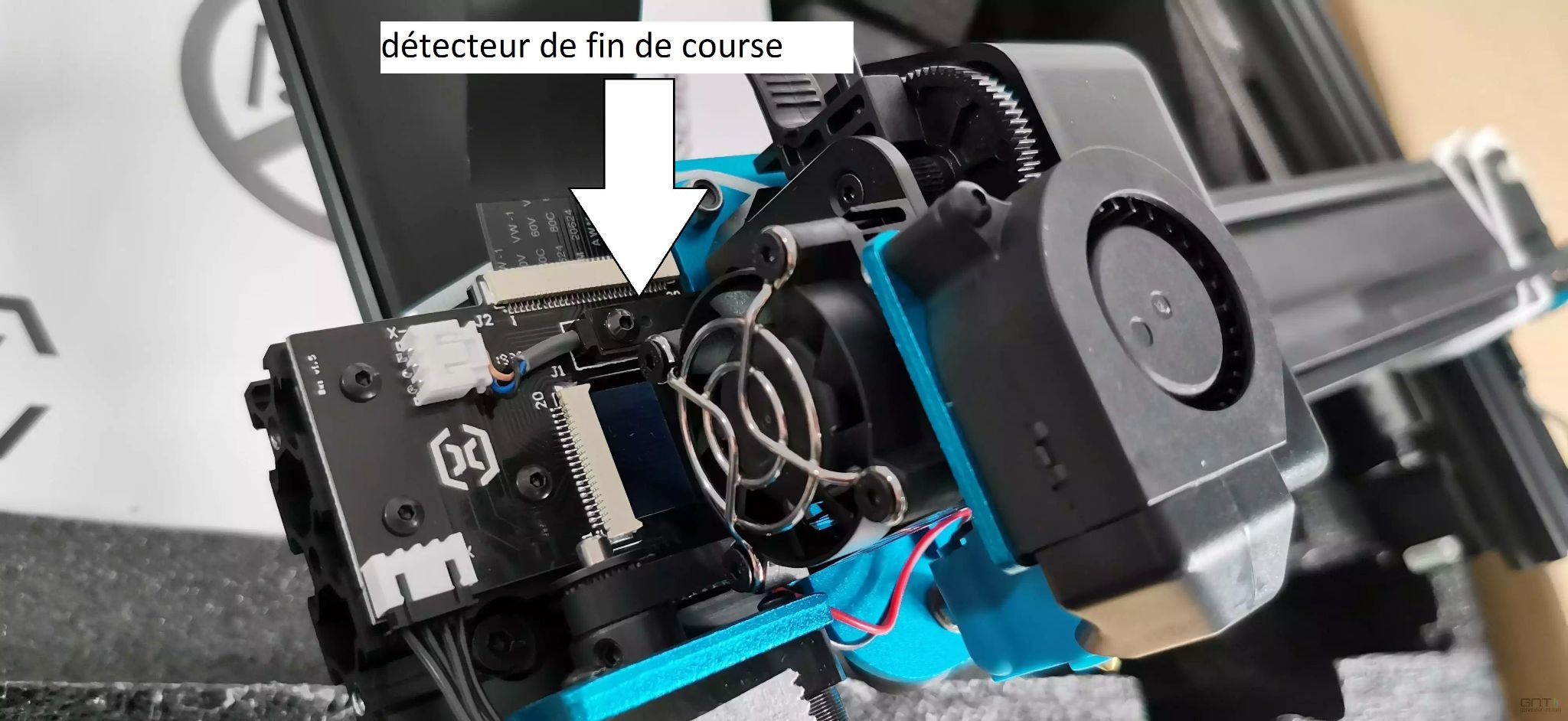

electro179 Posté(e) Septembre 5, 2022 Auteur Partager Posté(e) Septembre 5, 2022 Il y a 7 heures, MrMagounet a dit : ton endstop x semble en effet être la cause de ton soucis comme la dit @pommeverte. du coup ton 3Dtouch est hors plateau lors de la descente en Z. Merci se trouve ou le endstop x Lien vers le commentaire Partager sur d’autres sites More sharing options...
pommeverte Posté(e) Septembre 5, 2022 Partager Posté(e) Septembre 5, 2022 ici: Citation 1 Lien vers le commentaire Partager sur d’autres sites More sharing options...
electro179 Posté(e) Septembre 5, 2022 Auteur Partager Posté(e) Septembre 5, 2022 merci encore un mystère si je l'enlève il va bien vers la gauche et dès que je le mets il s'arrête=> je vais en commander un nouveau second problème, après qu'il été à gauche il va au milieu pour faire son axe z avec le bl touch sauf qu'il ne l'active pas mais au démarrage de l'imprimante il fonctionne bien voici la vidéo https://photos.app.goo.gl/wfLxYKzraT34rGJ18 Lien vers le commentaire Partager sur d’autres sites More sharing options...
