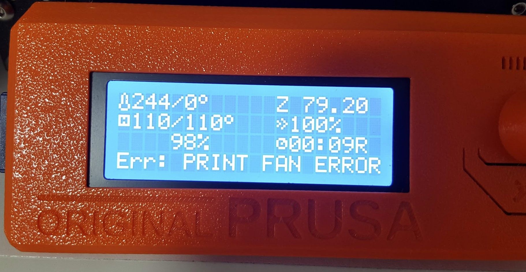

Kachidoki Posté(e) Septembre 6, 2022 Posté(e) Septembre 6, 2022 il y a 23 minutes, pommeverte a dit : info à vérifier si c'est dans le trancheur ou dans le firmware: C'est dans le firmware, mais la Prusa possède un ventilateur à trois fils, et contrôle le signal de retour de vitesse. Elle peut ainsi savoir si le ventilo tourne correctement et le booster si nécessaire. A défaut, elle met l'impression en pause et alerte l'utilisateur que le ventilo est en panne. Vécu sur une impression de 8h, à 9 min de la fin le fil du retour de vitesse s'est cassé à force de flexion. L'imprimante s'est mise en pause une bonne partie de la nuit et au petit matin, j'ai désactivé le check du ventilo puis repris l'impression comme si de rien n'était. Au moment de la photo j'avais tenté de reprendre une première fois l'impression sans rien toucher, d'où la buse encore chaude. 1
