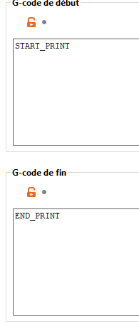

FBR39120 Posté(e) Septembre 7, 2022 Auteur Partager Posté(e) Septembre 7, 2022 Ah oui pardon, actuellement c'est comme ça pour le début car fluidd plante sinon. Quand j'utilise les macros klipper c'est comme ça START_PRINT pour le gcode de début et END_PRINT pour le gcode de fin. D'ailleurs j'ai une macro pour le END_PRINT qui fonctionne bien c'est le début qui coince Lien vers le commentaire Partager sur d’autres sites More sharing options...

PPAC Posté(e) Septembre 11, 2022 Partager Posté(e) Septembre 11, 2022 Salutation il faut noter que la syntaxe et mots clé de remplacement ne sont pas les même pour Prusa Slicer ( https://help.prusa3d.com/article/macros_1775#variables-placeholders ) . Il y a 7 heures, FBR39120 a dit : Le 07/09/2022 at 18:59, fran6p a dit : ; gcode macro Klipper START_PRINT T_BED={material_bed_temperature_layer_0} T_EXTRUDER={material_print_temperature_layer_0} STANDBY_T_EXTRUDER={material_standby_temperature} J'ai mis ce gcode dans prusa slicer et lors du tranchage, il m'indique une erreur là cela ressemble a la syntaxe et mots clé de remplacement a utiliser sous Ultimaker Cura ( http://files.fieldofview.com/cura/Replacement_Patterns.html ) . Donc tu cherche a remplacer dans le g-code de démarrage sous Prusa Slicer {material_bed_temperature_layer_0} par sont équivalent pour Prusa Slicer qui il me semble est {first_layer_bed_temperature[0]} ou [first_layer_bed_temperature] {material_print_temperature_layer_0} par {first_layer_temperature[0]} ou [first_layer_temperature] {material_standby_temperature} par ? Pour le reste, comme je n'ai pas encore joué avec Klipper, je ne sais pas. 1 Lien vers le commentaire Partager sur d’autres sites More sharing options...
FBR39120 Posté(e) Septembre 11, 2022 Auteur Partager Posté(e) Septembre 11, 2022 ça ne fonctionne pas non plus il y a une heure, PPAC a dit : Salutation il faut noter que la syntaxe et mots clé de remplacement ne sont pas les même pour Prusa Slicer ( https://help.prusa3d.com/article/macros_1775#variables-placeholders ) . là cela ressemble a la syntaxe et mots cl Donc tu cherche a remplacer dans le g-code de démarrage sous Prusa Slicer {material_bed_temperature_layer_0} par sont équivalent pour Prusa Slicer qui il me semble est {first_layer_bed_temperature[0]} ou [first_layer_bed_temperature] {material_print_temperature_layer_0} par {first_layer_temperature[0]} ou [first_layer_temperature] {material_standby_temperature} par ? Pour le reste, comme je n'ai pas encore joué avec Klipper, je ne sais pas. ça ne fonctionne pas non plus, mais il y a du mieux. J'ai mis ceci dans prusa. puis j'ai utilisé ma macro dans klipper, je n'ai plus de messages d'erreur mais je me suis confronté à un autre problème qui vient de la ligne de commande de variable, le problème c'est que pour imprimer l'abs mon bed est à 100°C et ma buse à 245°C, tout monte convenablement pour ensuite voir le bed redescendre à 60°C {% set T_BED = params.T_BED|default(60)|float %} {% set T_EXTRUDER = params.T_EXTRUDER|default(200)|float %} Lien vers le commentaire Partager sur d’autres sites More sharing options...
fran6p Posté(e) Septembre 11, 2022 Partager Posté(e) Septembre 11, 2022 il y a 42 minutes, FBR39120 a dit : J'ai mis ceci dans prusa. Qu'est-ce que tu as mis ? ? ? C'est normal que les températures redescendent si tu n'utilises que START_PRINT sans indiquer les températures cibles, ce sont celles par défaut qui seront utilisées (default(60), defautl(200)). Le G-code de début que j'utilise pour la CR10V2 avec Klipper (celui de fin est identique à celui de Cura) : Citation ; gcode macro Klipper START_PRINT T_BED=[first_layer_bed_temperature] T_EXTRUDER=[first_layer_temperature] Lien vers le commentaire Partager sur d’autres sites More sharing options...
FBR39120 Posté(e) Septembre 11, 2022 Auteur Partager Posté(e) Septembre 11, 2022 il y a 4 minutes, fran6p a dit : Qu'est-ce que tu as mis ? ? ? oups ça n'a pas collé la bonne image, donc j'ai mis ça : START_PRINT T_BED=[first_layer_bed_temperature] T_EXTRUDER=[first_layer_temperature] il y a du mieux, je n'ai plus d'erreur en chargeant le fichier depuis prusaslicer vers l'imprimante et plus d'erreur non plus lorsque je veux démarrer l'impression. En premier il chauffe le bed puis en second la buse ensuite ça coince. On verra bien à force de lire en long en large et en travers je ne sais plus trop où j'en suis. Ah oui et la macro que j'utilise est la suivante (elle n'a pas changé mais j'ai tellement tenter des trucs qu'au final j'ai dû tourner en rond) [gcode_macro START_PRINT] #variable_T_BED: 60 #variable_T_EXTRUDER: 200 #variable_STANDBY_T_EXTRUDER: 170 gcode: {% set T_BED = params.T_BED|default(60)|float %} {% set T_EXTRUDER = params.T_EXTRUDER|default(200)|float %} {% set STANDBY_T_EXTRUDER = params.STANDBY_T_EXTRUDER|default(170)|float %} M117 Homing # Use absolute coordinates G90 # Reset Pressure Advance to 0, will be adjusted later in gcode based on material settings from cura #M900 K0 # Reset the G-Code Z offset (adjust Z offset if needed) SET_GCODE_OFFSET Z=0.0 # Home the printer G28 # Move the nozzle near the bed G1 X15 Y20 Z5 F6000 # Move the nozzle very close to the bed G1 Z0.15 F300 M117 Waiting for temperature # Start bed and extruder heating and continue M104 S{STANDBY_T_EXTRUDER} M140 S{T_BED} {% if printer.heater_bed.temperature < params.T_BED|float*0.85 %} M190 S{params.T_BED|float*0.85} # wait till 0.85 of bed temp is reached, then continue {% endif %} M140 S{T_BED} M104 S170 M190 S{T_BED} M109 S{T_EXTRUDER} # Prime line PURGE M117 Printing... Donc en même que je rédige ces lignes, j'ai lancé une impression. Et oh miracle ça fonctionne. 1 Lien vers le commentaire Partager sur d’autres sites More sharing options...
