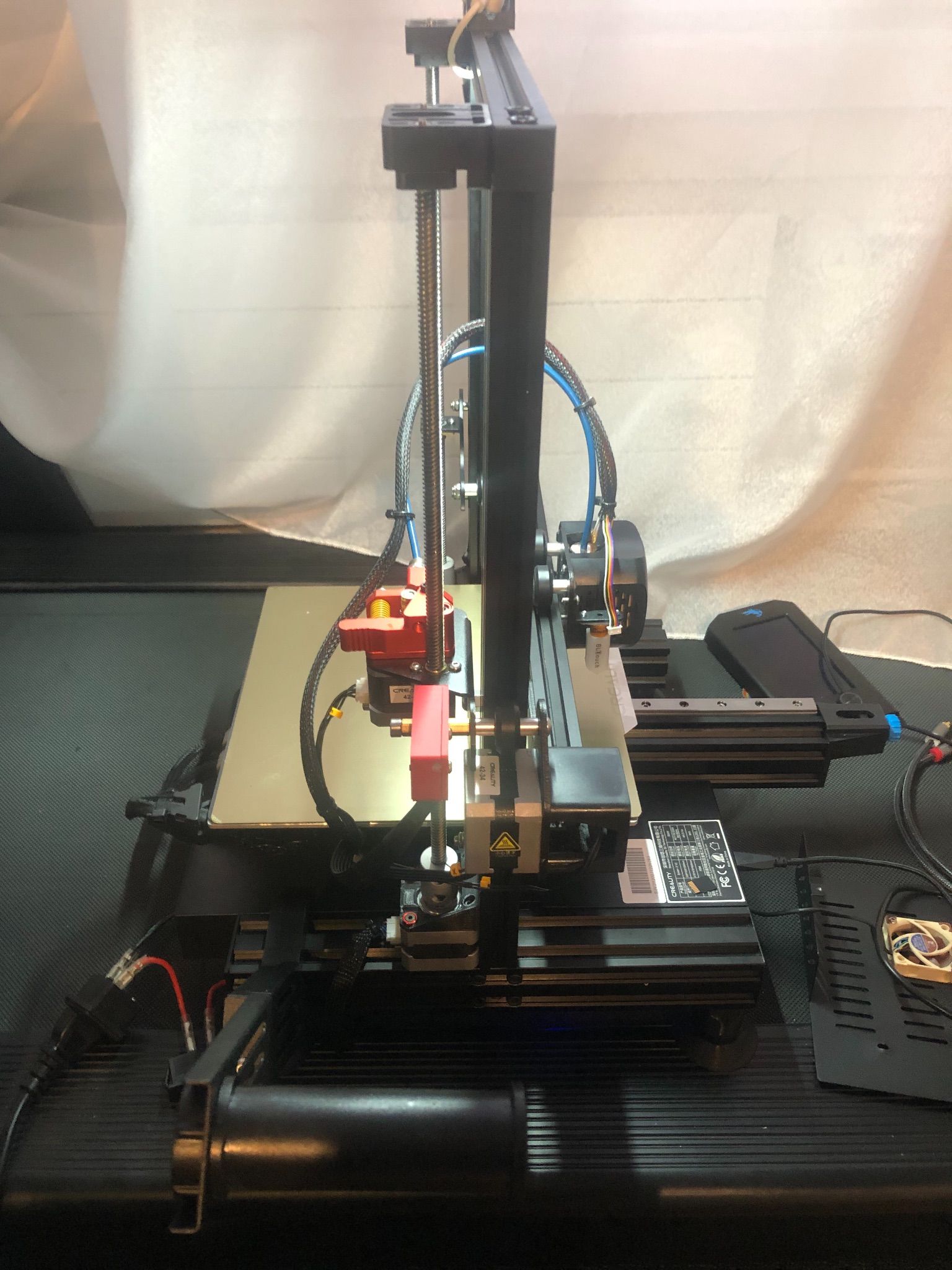

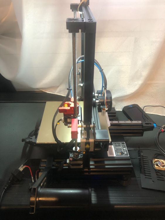

a45amg Posté(e) Septembre 7, 2022 Partager Posté(e) Septembre 7, 2022 Salut à tous, Comme le titre l’indique, mon ender a chopé un écran noir. Avant de créer le sujet je me suis attardé sur le forum pour chercher une éventuel solution et aucune a marché. je tournai avec un firmware de Christophe depuis la chaîne YouTube de JSTECH depuis 8 mois sans problème. Puis je démarre la bête et vlan!!!!écran noir. j’ai bien un sd 4096, je teste différents firmwares de creality etc … seul l’écran se fait flascher bleu puis orange. puis le flash de la CM rien ne se passe… j’insiste que l’opération des 2 flash se font comme il se dois. j’ai le ventilo de l’ hotend qui tourne, le bltouch allumer. l’alimentation led verte allumer et carte mère led bleu allumer. malheureusement je sais plus trop quoi faire…. quelqu’un a t’il une idée à cette écran noir de malheur Merci d’avance. Lien vers le commentaire Partager sur d’autres sites More sharing options...

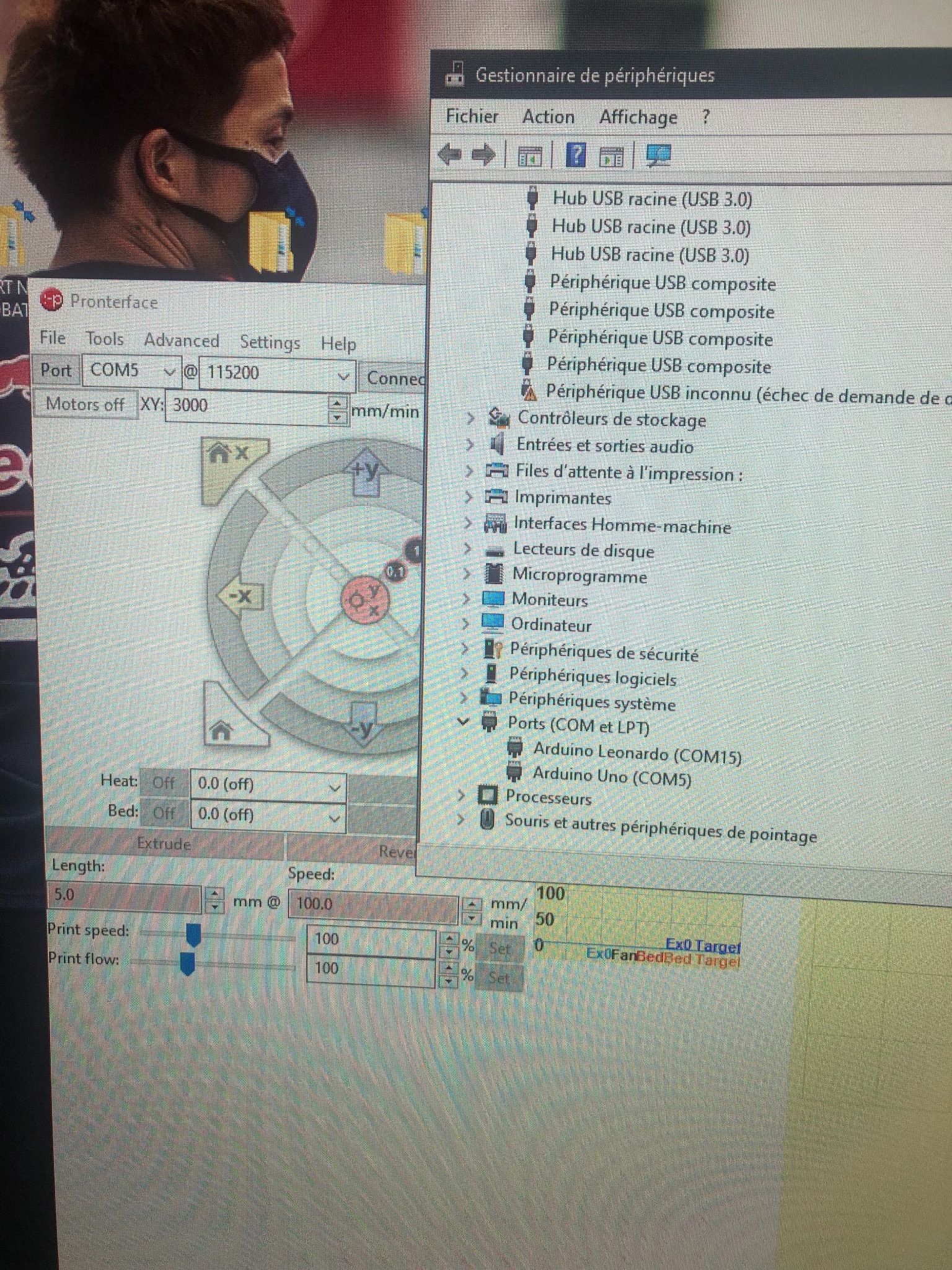

Pyroa Posté(e) Septembre 7, 2022 Partager Posté(e) Septembre 7, 2022 (modifié) Bonjour @a45amg, Avant d'investiguer plus loin il faudrait s'assurer que l'imprimante fonctionne. Car il semblerait de prime abord que seule l'écran soit HS. Est-ce que tu as essayé d'envoyer des commandes Gcode avec un logiciel comme proterface à ton imprimante pour voir si elle répondait ? Par exemple un simple G28. Cela permettrait déjà de vérifier que la carte mère fonctionne, tout du moins en partie. Modifié (le) Septembre 7, 2022 par Pyroa Lien vers le commentaire Partager sur d’autres sites More sharing options...

a45amg Posté(e) Septembre 7, 2022 Auteur Partager Posté(e) Septembre 7, 2022 Mauvaise nouvelle, je viens de tester pronterface et en cherchant le port ( com )le gestionnaire de périphérique ne détecte pas le Usb-serial ch340 Donc? Lien vers le commentaire Partager sur d’autres sites More sharing options...
fran6p Posté(e) Septembre 7, 2022 Partager Posté(e) Septembre 7, 2022 Le pilote CH340 a été installé ? 1 Lien vers le commentaire Partager sur d’autres sites More sharing options...
a45amg Posté(e) Septembre 7, 2022 Auteur Partager Posté(e) Septembre 7, 2022 Je viens de l’installer, détecter du coup. j’ai remis un bou de filament dans mon détecteur de filament et c est rallumer…. sauf bltouch je vais flasher de nouveau le firmware que j’utilisais , pour être sur que tous marche correctement, je me sent mieux du coup, je croise les doigts. Lien vers le commentaire Partager sur d’autres sites More sharing options...
a45amg Posté(e) Septembre 8, 2022 Auteur Partager Posté(e) Septembre 8, 2022 C’est bon tout fonctionne, soulager Merci à tous de votre aide. Lien vers le commentaire Partager sur d’autres sites More sharing options...
