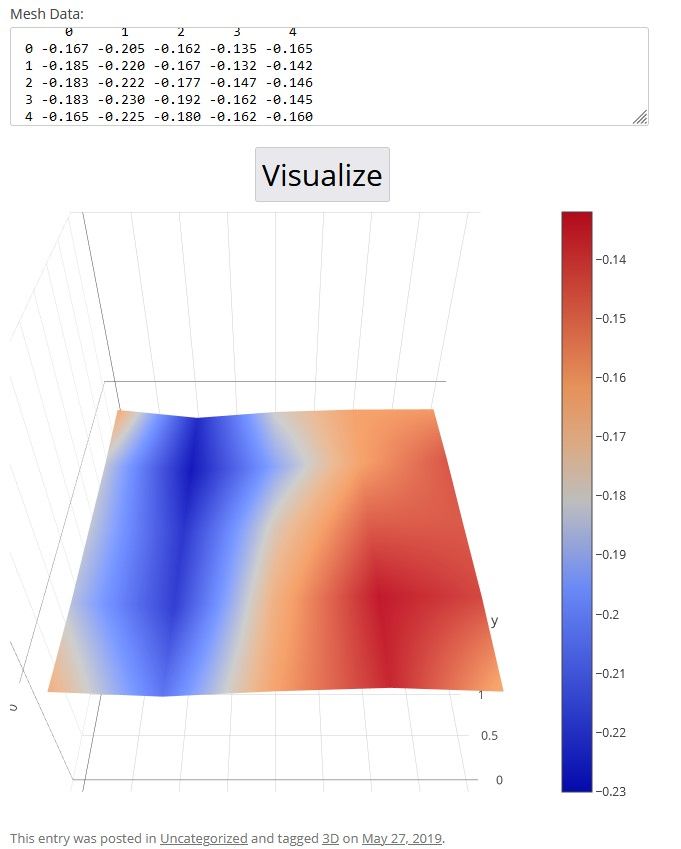

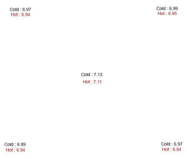

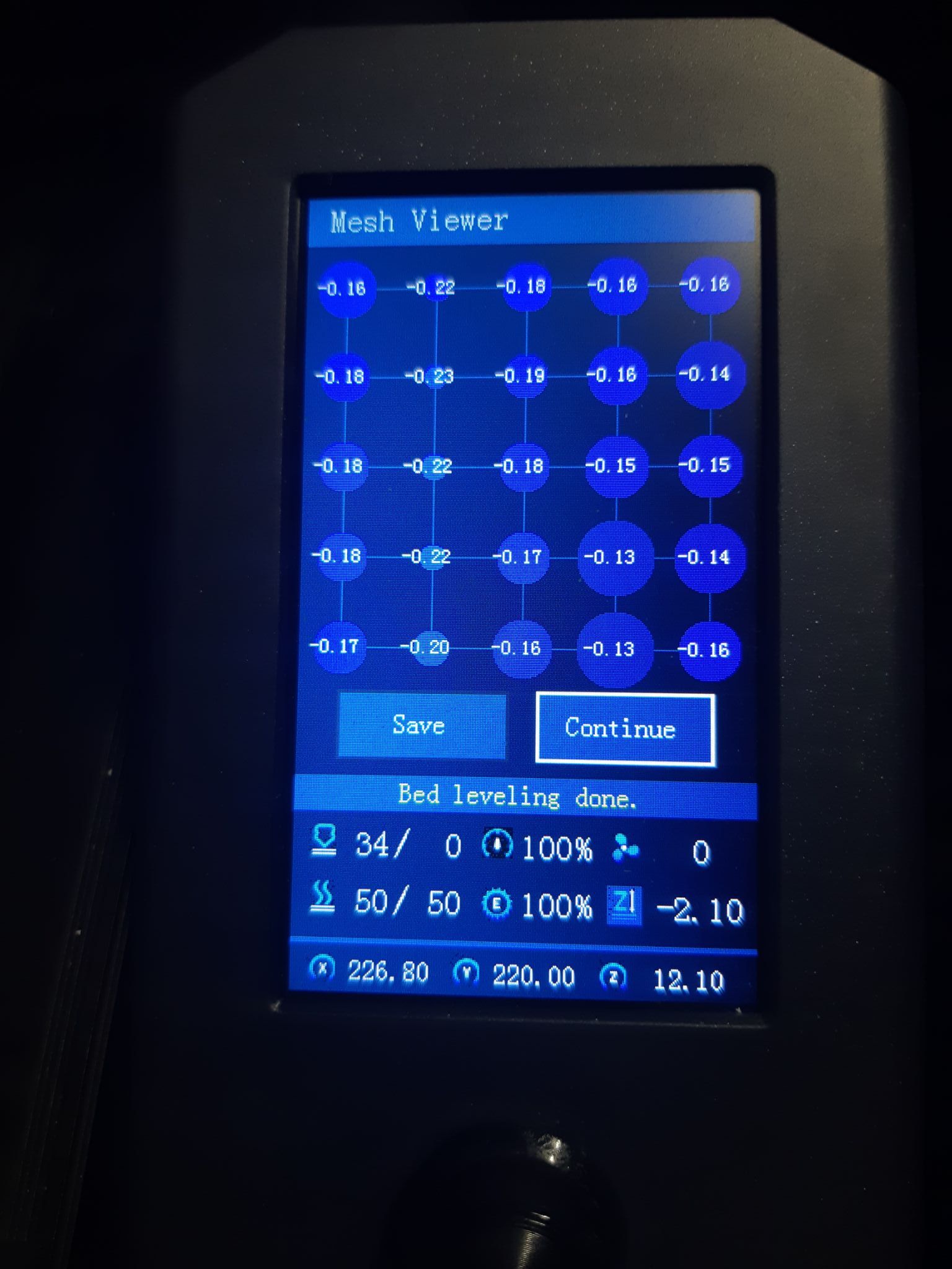

kino Posté(e) Septembre 9, 2022 Partager Posté(e) Septembre 9, 2022 (modifié) Bonjour à tous, J'ai posté récemment au sujet de mon mesh qui ne compense pas correctement, mais depuis j'ai en plus le retour du mon problème de Z offset. Le Z offset change physiquement après un Z to home ou au démarrage d'une impression. Je précise que pas mal de personnes ont ce problème. Avant de commencer, je précise que j'ai démonté toute la machine pour vérifier le serrage des excentriques ainsi que toutes les vis. Tendre les courroies, et vérifier que tout est perpendiculaire/parallèle. Tout glisse bien sans points durs. J'ai ensuite fait un bed level avec un papier et j'ai ajusté les coins en utilisant les mesures du CRtouch dans chaque coin. Mesures à froid et à chaud. Puis j’ai fait un reset to default avant de commencer la procédure de leveling. Voici les vidéos : https://www.youtube.com/watch?v=gq20jfQeNX Dans celle ci on peut voir que je règle le Z offset, lance une impression et l’arrête car la buse est trop haute. Je vérifie ensuite le Z offset et la feuille ne touche plus la buse. https://www.youtube.com/watch?v=9tFjKWp4_RE Dans celle ci on peut voir que je règle le Z offset, je fais ensuite une vérification manuel des coins avec la feuille, je refais un Z to home et là la feuille reste bloquée sous la buse. Je règle de nouveau le Z offset, et suite à un nouveau Z to home, l feuille est de nouveau bloquée sous la buse. J’adapte donc le Z offset de nouveau, refais un Z to home et là c’est OK. Je lance l’impression et cette fois ci la buse est trop haute. Voici les valeurs du mesh de référence effectué lors de la vidéo ainsi que sa visualisation: J’ai fait plusieurs test d’impression hors vidéo pour tester le mesh en ajustant le Z offset pendant l’impression, et comme prévu il ne compense pas correctement. J’ai donc édité les valeurs du mesh en prenant pour référence le point du milieu du bed. J’ai ajusté la valeur des points en ajoutant ou soustrayant la différence par rapport au point central. Les points qui avaient la même valeur de référence finissent donc avec la même valeur après édition des valeurs. Ca donne ceci : Et donc ce qui est bizarre c’est que si on regarde les deux points en bas à droite avec une valeur de -0.135 et -0.132 sur le premier mesh(arrondis à 0.13) et qui ont maintenant une valeur de -0.08, ne donnent pas du tout le même résultat à l’impression. J’ai également fais un M503 pour voir ce que ça dit, et je m’aperçois qu’une ligne est étrange, mais je ne sais pas si c’est normal ou pas : Voilà j’en suis là pour le moment. J’ai tenté d’appliquer un Z offset dans Cura, dans l’idée de laisser le Z offset à 0 sur l’imprimante ; mais je ne peux pas y entrer une valeur inférieur à -0.35. Mon start Gcode est de base, seul un M420 S1 est ajouté après le G28. J'espère que vous pourrez m'aider. Modifié (le) Septembre 9, 2022 par kino Lien vers le commentaire Partager sur d’autres sites More sharing options...

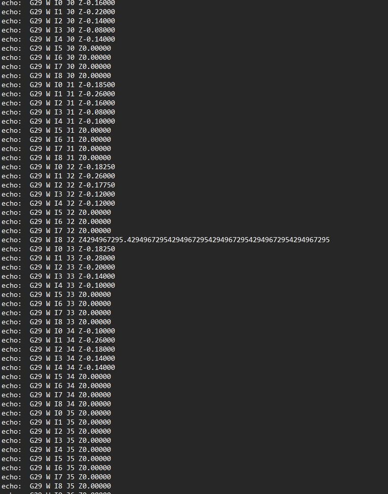

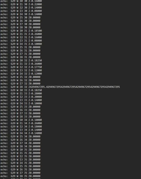

Pyroa Posté(e) Septembre 9, 2022 Partager Posté(e) Septembre 9, 2022 Après avoir fait un G29, tu as bien fait un M500 et M501 pour sauvegarder dans l'EEPROM ? En faisant un M503, toutes les mesures prise lors du mesh doivent apparaître Lien vers le commentaire Partager sur d’autres sites More sharing options...
kino Posté(e) Septembre 9, 2022 Auteur Partager Posté(e) Septembre 9, 2022 (modifié) Je fais un Store settings sur l'imprimante après chaque Z offset et chaque auto mesh oui. J'ai ensuite un M420 S1 dans mon start Gcode pour utiliser le mesh sauvegardé. Quand je fais un M420 V1 T0 j'ai bien les valeurs de mon mesh qui apparaissent, c'est comme ça que je génère la visualisation du mesh. Modifié (le) Septembre 9, 2022 par kino Lien vers le commentaire Partager sur d’autres sites More sharing options...

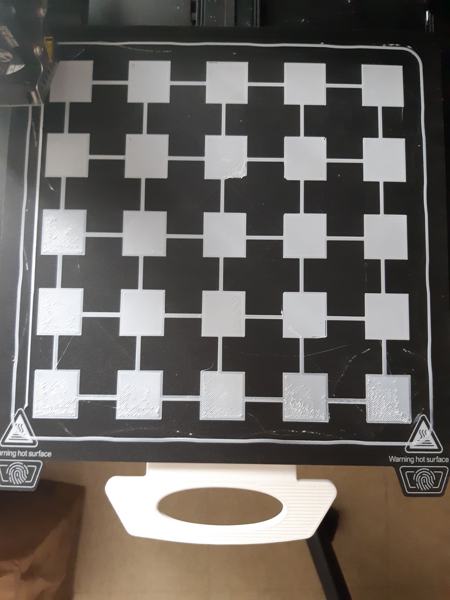

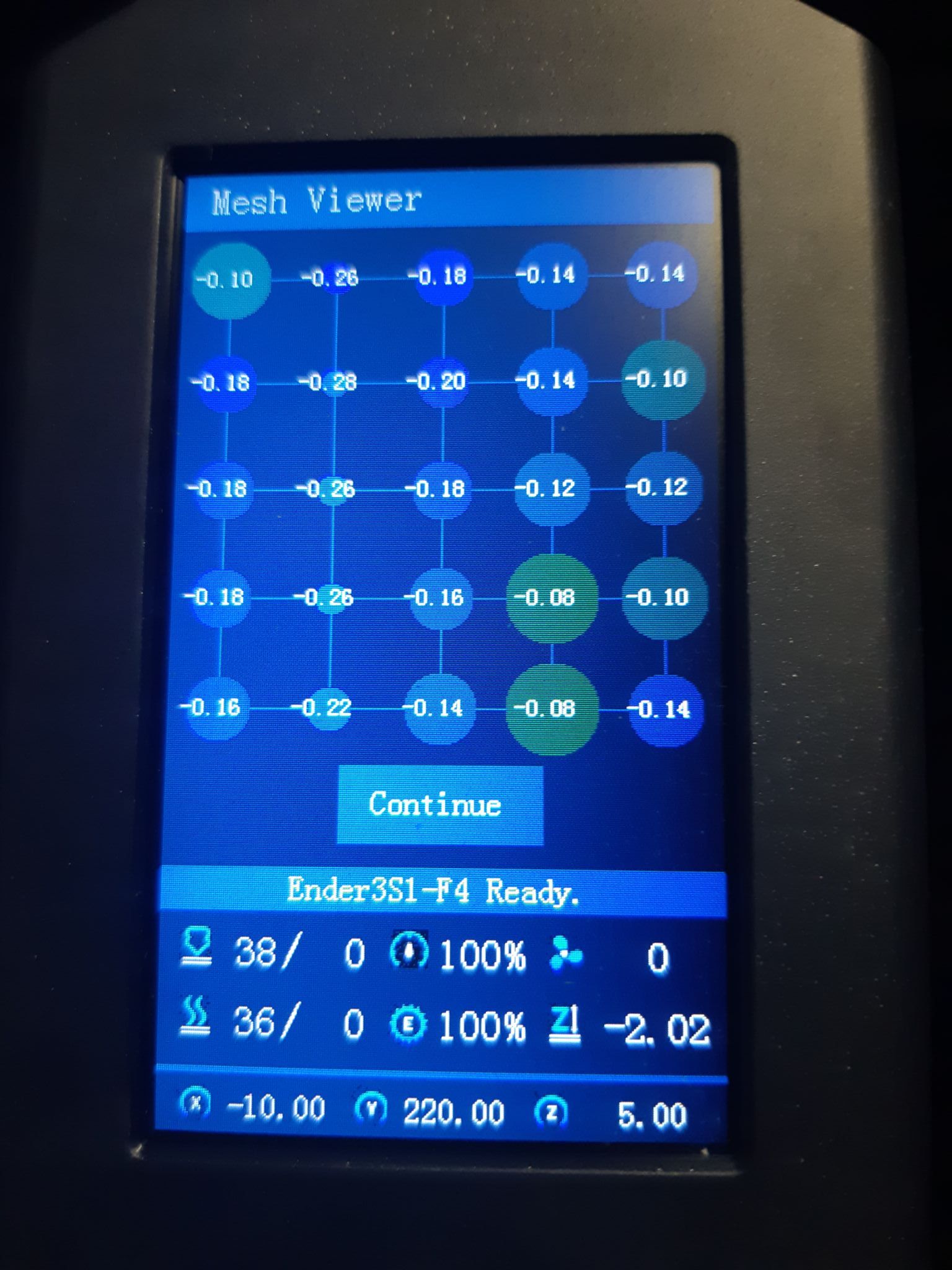

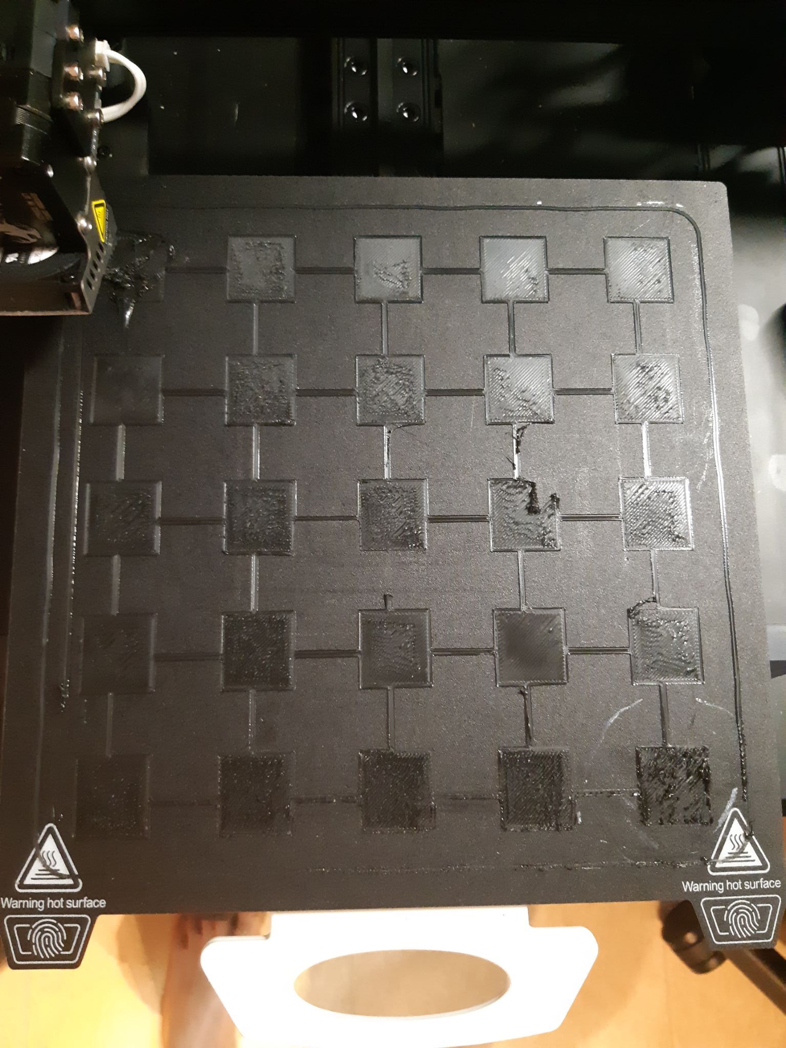

kino Posté(e) Septembre 11, 2022 Auteur Partager Posté(e) Septembre 11, 2022 Il y a 1 heure, fran6p a dit : Et ça fonctionne ? Avec ton extrudeur, il faudra juste que tu limites la température à 245/250°C max au-delà le PTFE n'appréciera pas et encore moins si tu tentais les 300°C. Le firmware fonctionne oui, le Z offset n'a pas changé tout seul pour le moment; mais le mesh semble ne pas compenser correctement Voilà mon bed actuellement et voilà le print associé C'est moi qui fais quelque chose de mal, ou il y a bien un soucis à ton avis ? Je ne comprend pas pourquoi la correction n'est pas bonne sur l'avant du plateau. Lien vers le commentaire Partager sur d’autres sites More sharing options...
