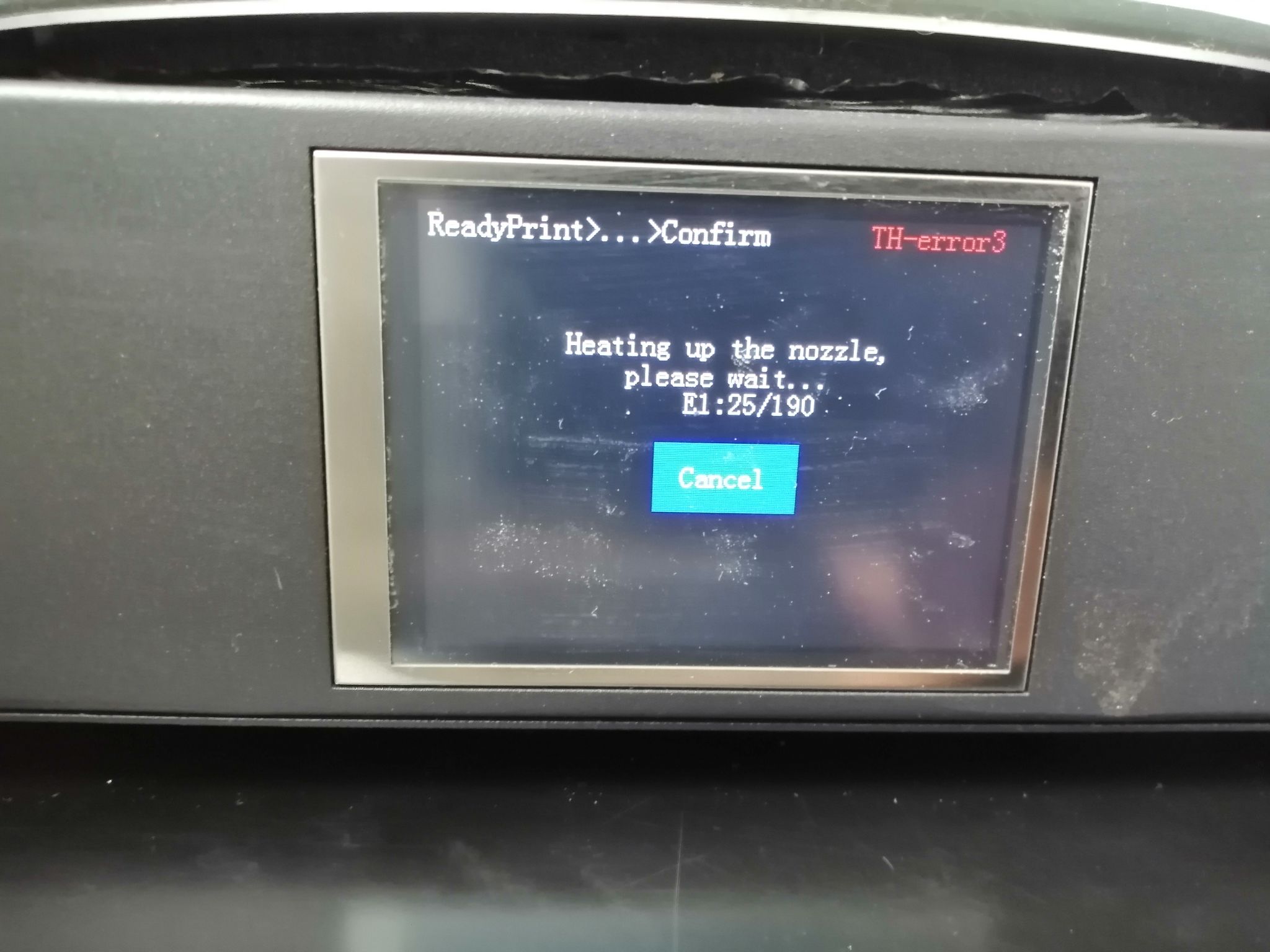

OlivierK Posté(e) Septembre 10, 2022 Partager Posté(e) Septembre 10, 2022 Bonjour à toutes et à tous, je viens d'acquérir une imprimante FLSUN QQ S PRO d'occasion, tout foufou d'avoir pu acquérir un tel objet je suis tombé sur un problème lors de sa mise en service (message en rouge en haut à droite) sur la pièce jointe... Quelqu'un pourrai me dire à quoi c'est dû s'il vous plaît ?? Merci d'avance Olivier Lien vers le commentaire Partager sur d’autres sites More sharing options...
methylene67 Posté(e) Septembre 10, 2022 Partager Posté(e) Septembre 10, 2022 A priori un problème avec la thermistance (sonde de température) vu le message. Voir si elle est bien branchée, le cas échéant elle peut également être endommagée. De mémoire, pour vérifier si elle n'est pas fichue, multimètre en mode ohmmètre et vérifier si tu as une valeur (en général sur la plupart de nos machines c'est du 100K ohm). Pour faire la mesure, le mieux c'est sur la fiche de branchement (tu as deux cosses correspondants chacune à un des deux fils). Faire la mesure avec l'imprimante éteinte et même débranchée pour être sûr d'éviter tout court-circuit. Lien vers le commentaire Partager sur d’autres sites More sharing options...
pommeverte Posté(e) Septembre 10, 2022 Partager Posté(e) Septembre 10, 2022 Salut @OlivierK, En plus de la réponse de @methylene67, tu trouveras également des infos ici. Comme tu l'as deviné, ça tourne autour de la chauffe de la buse: soit c'est la thermistance, soit la cartouche de chauffe, soit le réglage du PID soit une ventilation trop zélée qui perturbe la régulation 1 Lien vers le commentaire Partager sur d’autres sites More sharing options...
OlivierK Posté(e) Septembre 22, 2022 Auteur Partager Posté(e) Septembre 22, 2022 Y a t il une polarité sur la sonde de température et la résistance de chauffe ? Je viens de commander un ensemble sur sur internet mais je ne veux pas faire de bêtise en remontant Merci d'avance pour votre aide Lien vers le commentaire Partager sur d’autres sites More sharing options...
pommeverte Posté(e) Septembre 22, 2022 Partager Posté(e) Septembre 22, 2022 Salut, Pour la résistance de chauffe non, c'est une résistance tout comme la sonde de température, c'est une thermistance (résistance qui varie en fonction de la température), donc non, pas de polarité. 1 Lien vers le commentaire Partager sur d’autres sites More sharing options...
methylene67 Posté(e) Septembre 22, 2022 Partager Posté(e) Septembre 22, 2022 @OlivierK non pas de polarité comme toute résistance. il y a 2 minutes, pommeverte a dit : Salut, Pour la résistance de chauffe non, c'est une résistance tout comme la sonde de température, c'est une thermistance (résistance qui varie en fonction de la température), donc non, pas de polarité. Pfff trop rapide 1 Lien vers le commentaire Partager sur d’autres sites More sharing options...
OlivierK Posté(e) Septembre 25, 2022 Auteur Partager Posté(e) Septembre 25, 2022 Merci beaucoup, c'est câblé c'est bon ça chauffe Lien vers le commentaire Partager sur d’autres sites More sharing options...
