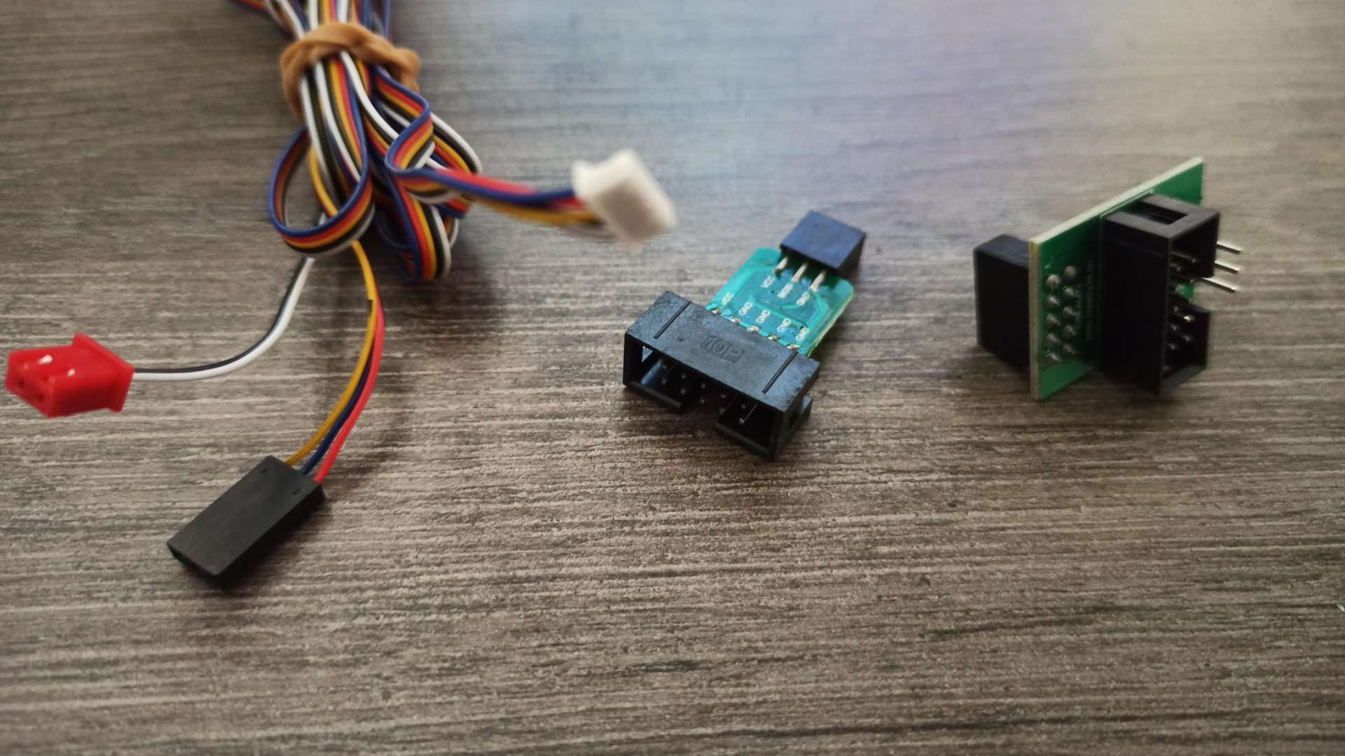

Ok mais ton schéma n'utilise pas les 5 broches du connecteur blanc, seulement 3 !? Si je remplace le Z axis d'origine par celui du BL j'en fais quoi de l'originel, rien ?
Le firmware est dédié au BLT, ça s'upgrade via la clé fournir direct au BLT ?

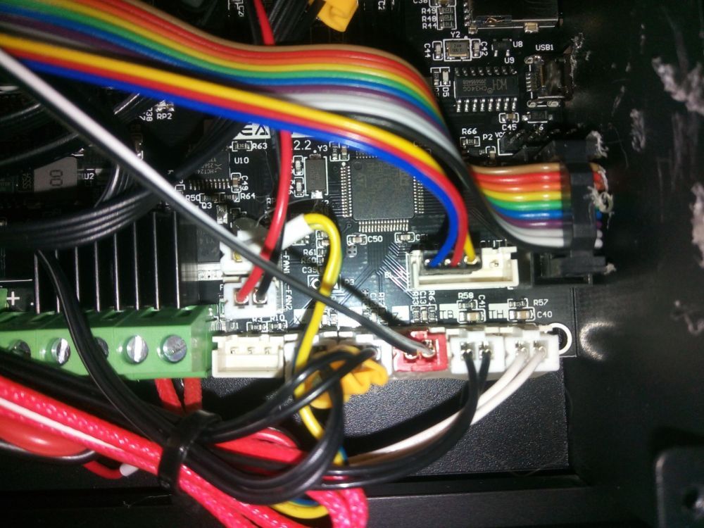

Bah, tu peux faire comme ça 🥴:
Citation
Bon, OK, faut pas trop regarder les finitions... ça manque un peu de colle à chaud pour sécuriser le tout. 😅
normalement, c'est ce câble qu'il faudrait. Tu pourrais également changer le connecteur si tu as le matériel (JST XH 2.54, 5 broches)

Je ne comprends pas, je n'ai que 5 broches à connecter du BLT, si je mets les 5 sur le connecteur je fais quoi du connecteur Z-Axis 2 broches d’origine ? 😵
Il y a 3 heures, Davwin a dit :
Il y a 4 heures, pommeverte a dit :
tu l'enlèves puisque le BLTouch est là pour le remplacer

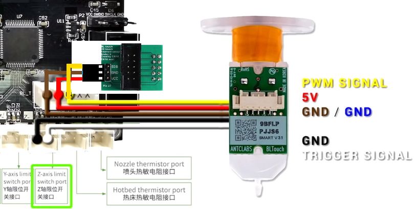

En ce qui concerne le firmware, si ton microcontrôleur est un STM32M103RET6, alors si tu optes pour le câblage de ce message, tu peux prendre le firmware de ce message. Si tu préfères le câblage suivant, qui est plus approprié à ton connecteur rouge, alors tu pourras utiliser ce firmware:

Merci, je vais opter pour la seconde solution (peu importe le contrôleur pour cette dernière ?).

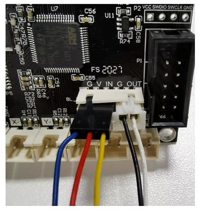

Mais peu importe, tu as juste à câbler comme sur cette photo: (attention, le connecteur 3 broches est câblé sur les 3 broches de gauche du connecteur de la carte-mère, avec l'angle de prise de vue, on pourrait croire qu'il ne reste qu'1 seule broche de libre mais en réalité, il y en a bien 2). Il faudra penser à ajouter un point de colle pour immobiliser ce connecteur 3 broches pour éviter les faux-contacts.

On peut utiliser le dérivateur écran avec une carte 4.2.X mais le firmware doit être compilé avec l'option idoine (sujet déjà abordé dans cette section du forum). Creality fournit (fournissait) d'ailleurs un firmware spécifique 😉
Par contre la clé USBASP n'est pas utilisable telle quelle sur ces cartes 32 bits.
