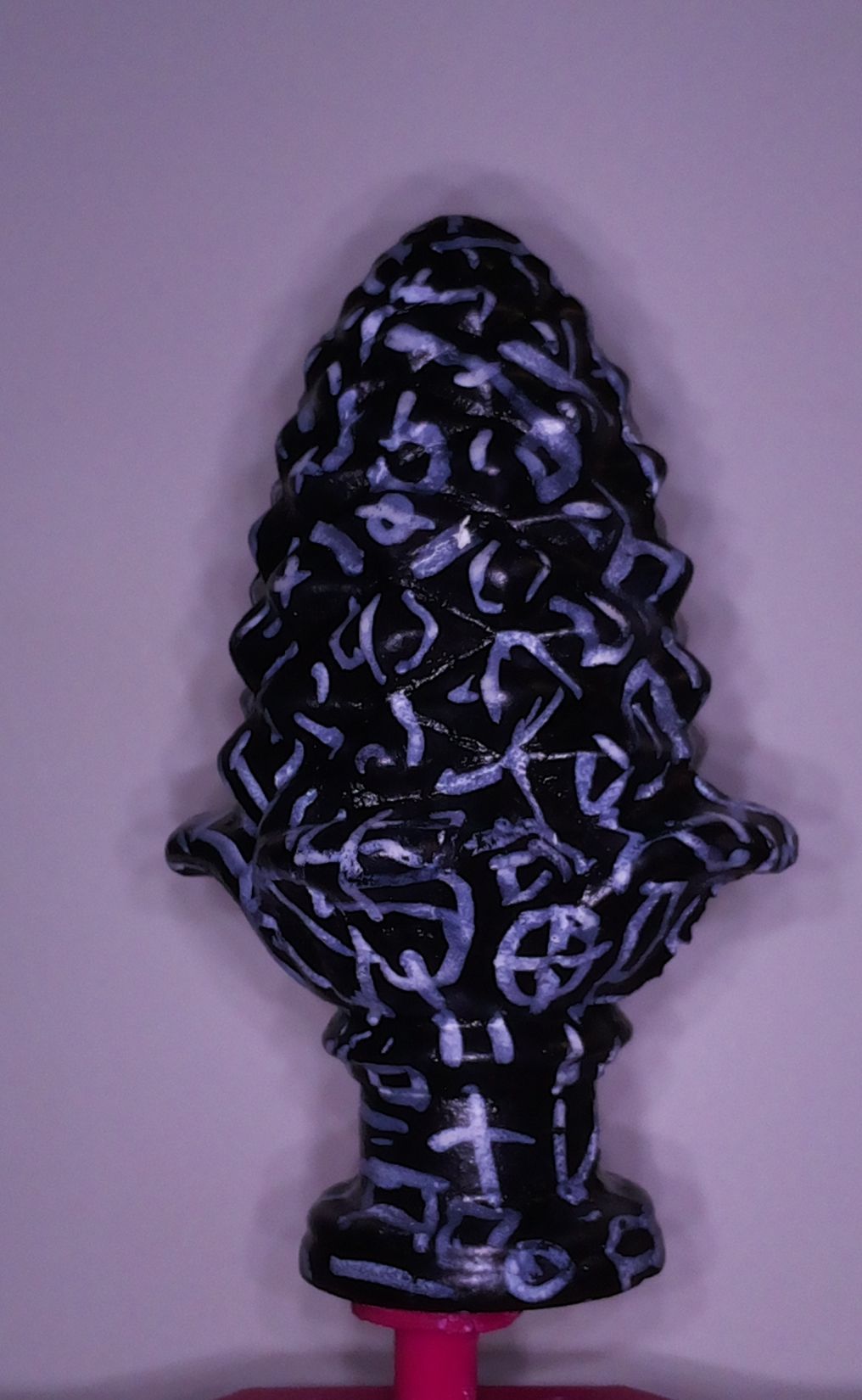

Savate Posté(e) Septembre 13, 2022 Partager Posté(e) Septembre 13, 2022 il y a 8 minutes, WelsonFy a dit : Je voudrais savoir quelque chose svp, est-ce que placer un fond vert pour faire de la photogrammétrie pour des petits objets via un plateau tournant par exemple est-ce que c'est vraiment plus efficace ou ca n'a pas réellement une influence ? j'utilise un fond blanc (parce que je n'avais que ça sous la main ) et ça marche plutôt bien (après si l'objet est blanc ...). Quand c'est possible une surface matte pour l'objet à scanner est un gros plus et des petites traces variables sur la surface (à la craie par exemple) permettent une meilleure interprétation des clichés par meshroom. bon là c'est au marqueur blanc, je pouvais repeindre en noir après le scan Lien vers le commentaire Partager sur d’autres sites More sharing options...

Savate Posté(e) Septembre 13, 2022 Partager Posté(e) Septembre 13, 2022 à l’instant, WelsonFy a dit : En fait même un fond blanc on peut mettre c'est pas grave ? C'est mieux vert dans l'obsolue ou c'est pratiquement pareil ? je n'ai utilisé que le fond blanc donc je ne peux pas te dire ... à l’instant, WelsonFy a dit : Des petites traces variables sur l'objet ? C'est obligé ca ? Ou c'est surtout par rapport au logiciel meshroom pour qu'il interprète mieux le scan ? L'analyse par meshroom et beaucoup beaucoup plus rapide et plus fiable (si tu ne veux pas toucher à l'objet, tu peux aussi faire les traces sur ton plateau tournant, ça marche aussi) 1 Lien vers le commentaire Partager sur d’autres sites More sharing options...
pascal91 Posté(e) Septembre 13, 2022 Partager Posté(e) Septembre 13, 2022 il y a une heure, WelsonFy a dit : accord merci pour ta réponse En fait même un fond blanc on peut mettre c'est pas grave ? C'est mieux vert dans l'obsolue ou c'est pratiquement pareil ? Des petites traces variables sur l'objet ? C'est obligé ca ? Ou c'est surtout par rapport au logiciel meshroom pour qu'il interprète mieux le scan ? bonjour l'important c'est qu'il y ait rien d'identifiable par le logiciel ( quelque soit le logiciel) dans l’arrière plan de ton objet . en fait le but est de bluffer le soft pour lui faire croire que tu tournes autour de l'objet , et non pas que l'objet tourne . il faut aussi avoir une lumière neutre sans ombre . comme dit @Savate un objet matte bariolé sera mieux scanné . si ton plateau tournant est bien plus grand que ton objet tu peux y coller un papier journal coloré avec du texte et des images ,ça marche aussi mais il faut faire attention à l'angle de la camera pour que celle ci enregistre bien le plateau 1 Lien vers le commentaire Partager sur d’autres sites More sharing options...
