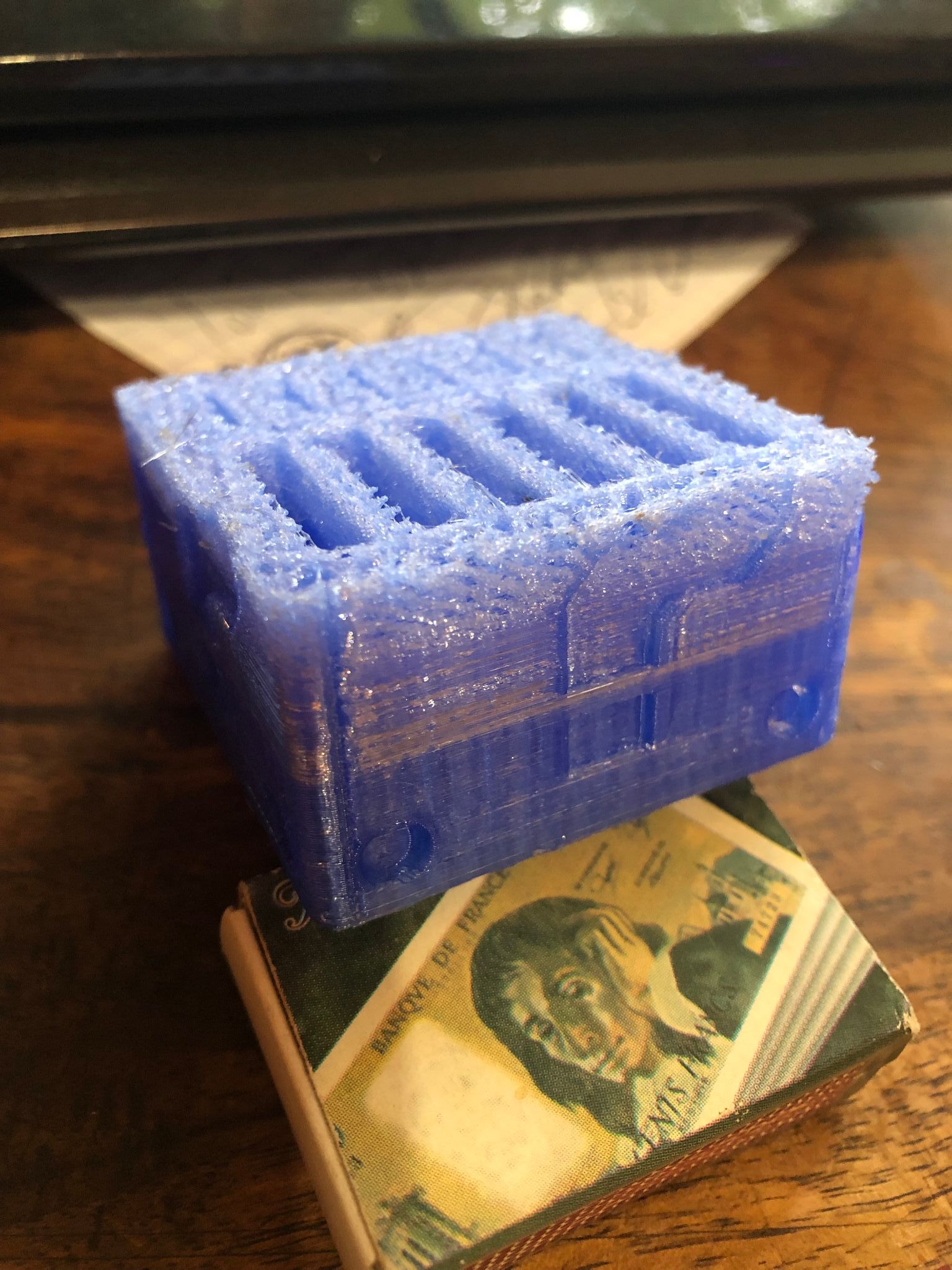

tempora007 Posté(e) Septembre 13, 2022 Partager Posté(e) Septembre 13, 2022 Bonjour J'ai un problème d'impression sur une impression qui dure 6h15mn Après 4h d'impression correcte (voir fichier image joint), l'impression se détériore et est déstructurée comme si il y avait sous-extrusion Pourtant je viens de changer la buse, le PTFE d'origine que j'ai remplacé par un Capricorn et également changé l'extrudeur plastique d'origine par un extrudeur compatible (Creality CR10) en aluminium Mon problème est de comprendre pourquoi l'impression n'est pas détériorée dès le départ de l'impression Merci d'avance pour vos réponses Hervé Lien vers le commentaire Partager sur d’autres sites More sharing options...
heriat Posté(e) Septembre 30, 2022 Partager Posté(e) Septembre 30, 2022 salut quand tu constates le probleme tu fais un essai d'extrusion pour voir si ca sort bien et regulier par exemple tu mets ta temp a 220 ou 230 ensuite tu vas dans le menu extrusion et la tu cliques pour faire defiler ca doit sortir bien regulier avec un diametre regulier de 0.4 environ ca peut venir de plusieurs choses de ton tube plastique qui est peut etre abimé , essaie de faire coulisser le fil a la main pour voir si ca coince pas ca peut etre le corps de chauffe qui bouche ou la buse ca peut etre aussi l'extruder qui patine (si tu entends des clicks c'est que l'extruder patine et saute il faut chercher de tous les cotés essaie aussi d'ouvrir ta machine pour voir si y a pas de surchauffe Lien vers le commentaire Partager sur d’autres sites More sharing options...
medmed Posté(e) Septembre 30, 2022 Partager Posté(e) Septembre 30, 2022 Tu n'aurais pas un problème de température après un certain nombre d'heures ? Je te conseille de contrôler la température quand le problème commence en l'augmentant pour voir si cela résout le problème. Pas de messages d'erreurs ? Ta sonde de température est peut-être mal fixée ? Lien vers le commentaire Partager sur d’autres sites More sharing options...
tempora007 Posté(e) Octobre 2, 2022 Auteur Partager Posté(e) Octobre 2, 2022 Bonjour J'ai effectivement un problème de température après plusieurs heures J'ai démonté un accessoires anti bruit qui abaissait le ventilateur latéral de refroidissement du bloc de chauffe Je vais procéder à de nouveaux essais et je reviens vers vous Merci de votre aide Lien vers le commentaire Partager sur d’autres sites More sharing options...
