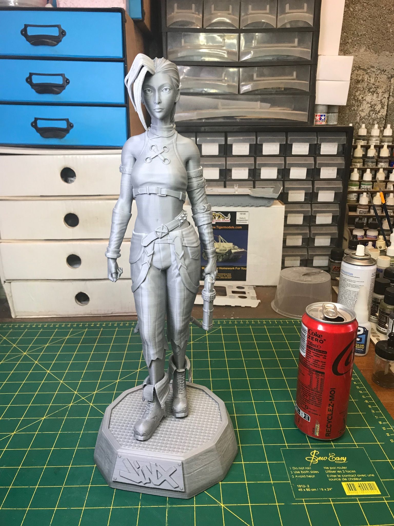

NIKHOS Posté(e) Septembre 13, 2022 Partager Posté(e) Septembre 13, 2022 Bonjour à tous, je me permets d’ouvrir ce nouveau topique afin de vous exposer tous les soucis rencontrés avec ma machine. Certains de ces problèmes ont été résolus, et d’autres pas encore… en fait j’ai besoin de votre avis, si possible un diagnostic, et peut-être même une solution à me proposer ?! voila, je suis nouveau dans l’impression 3D, et c’est par un matin brumeux du mois d’avril, que j’ai commandé une X2. commande passée en ligne auprès de 3Dexpert. Réception de la bête le surlendemain. le montage : pas de problème hormis que la notice papier qui est fournie avec l’imprimante n’est pas à jour. De fait, j’ai cru qu’il manquait des pièces pour le support de bobine (un grand classique ). J’ai contacté 3Dexpert par mail qui m’a très gentiment répondu dans la demi-heure —> problème résolu mes premières impressions : les réglages se font facilement, j’imprime des pièces les unes après les autres, tout va bien premier problème : j’imprime souvent la nuit, et un matin je pense retrouver mon imprimante avec une belle pièce toute prête…et là que nenni !! Une réaction en chaîne a totalement bousillé non seulement l’impression mais aussi tout le corps de chauffe : à priori, le bec qui permet de refroidir le filament est tombé (il était à peine collé au ventilateur), puis la buse s’est collée à la pièce et un pâté énorme est venu s’accumuler sous la chaussette en silicone et est remontée et a englobé tout le corps de chauffe… à moins que ce ne soit le contraire, une fuite de filament entre le heatbreak et la buse ? Mais pourquoi au bout d’un mois ? Au final la buse est irrécupérable, ainsi que le corps de chauffe, l’un des fils de la thermistance a été arraché ! bref, je commande chez 3Dexpert un nouveau bloc complet d’extrusion à 70 euros, au passage je me dis que ça me fera quelques pièces de rechange au cas où… je reçois la pièce en deux jours, je fais le remplacement… tout repart comme avant second problème : quelques semaines plus tard, j’ai de plus en plus de mal pour avoir une première couche correcte, j’ai des difficultés pour obtenir un bed plein plat, je suis obligé de faire de gros réglages avant chaque impression. Je rate la plupart de mes impressions. Mes premières couches sont écrasées sinon ça tient pas, mais j’ai des vagues et du warping à mort…J’installe une planche en PEI… pas mieux c’est très aléatoire : et puis un jour je me rend compte que la roulette à l’avant droite est totalement dévissée ! Je revisse le tout, mais rien y fait, tout se dérègle après chaque impression. Le problème sera résolu après le changement des ressorts par des pièces en silicone ! troisième problème : là c’est complètement de ma faute ! Une semaine encore après, j’ai le filament qui sort de la buse en se collant direct à la buse. En fait je nettoyais la buse avec une brosse à poil d’acier… une buse en laiton !!! Là je suis sélectionné pour le prochain dîner de cons !… pour ma défense, c’est la seule brosse vendu par 3Dexpert…alors je me suis pas posé plus de question , j’ai brossé avec… et crée des tranchées dans la buse encore plus larges que mes poils de c** (c’est peu dire…). Bon ben problème résolu avec le changement de la buse, maintenant j’utilise une brosse à dent usagée (le moins possible) quatrième problème : un beau matin d’août, je décide de passer un léger coup de chiffon, puis j’allume la machine, je veux faire quelques réglages et là le bignou se met à sélectionner lui même certaines fonctions de sorte qu’il n’arrête pas de monter et descendre pour le réglage du bed toujours au même endroit : l’écran est devenu inutilisable ! En fait j’ai dû glisser une petite saloperie sous le cadre de l’écran, en bas à gauche, de façon à ce que ça vienne appuyer sur l’écran en permanence. Heureusement je parviens à soulever le cadre avec quelques outils de maquettiste et je récupère un écran de nouveau fonctionnel… depuis plusieurs semaines, j’ai de nouveaux symptômes inquiétants : le z=0 devient très imprécis, aléatoire. En réalité, je dois obligatoirement régler la distance buse/bed pendant l’impression d’une jupe à coup de 25 microns, tantôt plus, tantôt moins… parfois j’ai même de grosses différences de distance entre le moment où il imprime la jupe puis la première couche de la pièce. parfois quand je fais un z=0, le BLtouch touche deux fois le bed, normal, puis ensuite le bloc d’extrusion se déplace hyper lentement (genre, un mm par seconde) comme j’avais un BLtouch en stock, j’ai fait le changement : rien ne change… le pire, j’ai parfois des arrêts d’impression intempestifs, généralement peu de temps avant la fin, mais pas toujours, ça peut être des arrêts à tout moment de l’impression. Je fais pause, j’enlève le pâté qui s’est créé, et quand je relance, la machine reboot bonus : avant hier j’ai encore le bec du ventilateur qui est tombé… je l’ai recollé direct à la cyano… Bon désolé pour toute cette prose, merci à ceux qui ont eu le courage de me lire. Si quelqu’un a des idées pour ces arrêts intempestifs, je suis preneur car je perd 1/3 de mes impressions avec ça par avance merci !!! Lien vers le commentaire Partager sur d’autres sites More sharing options...

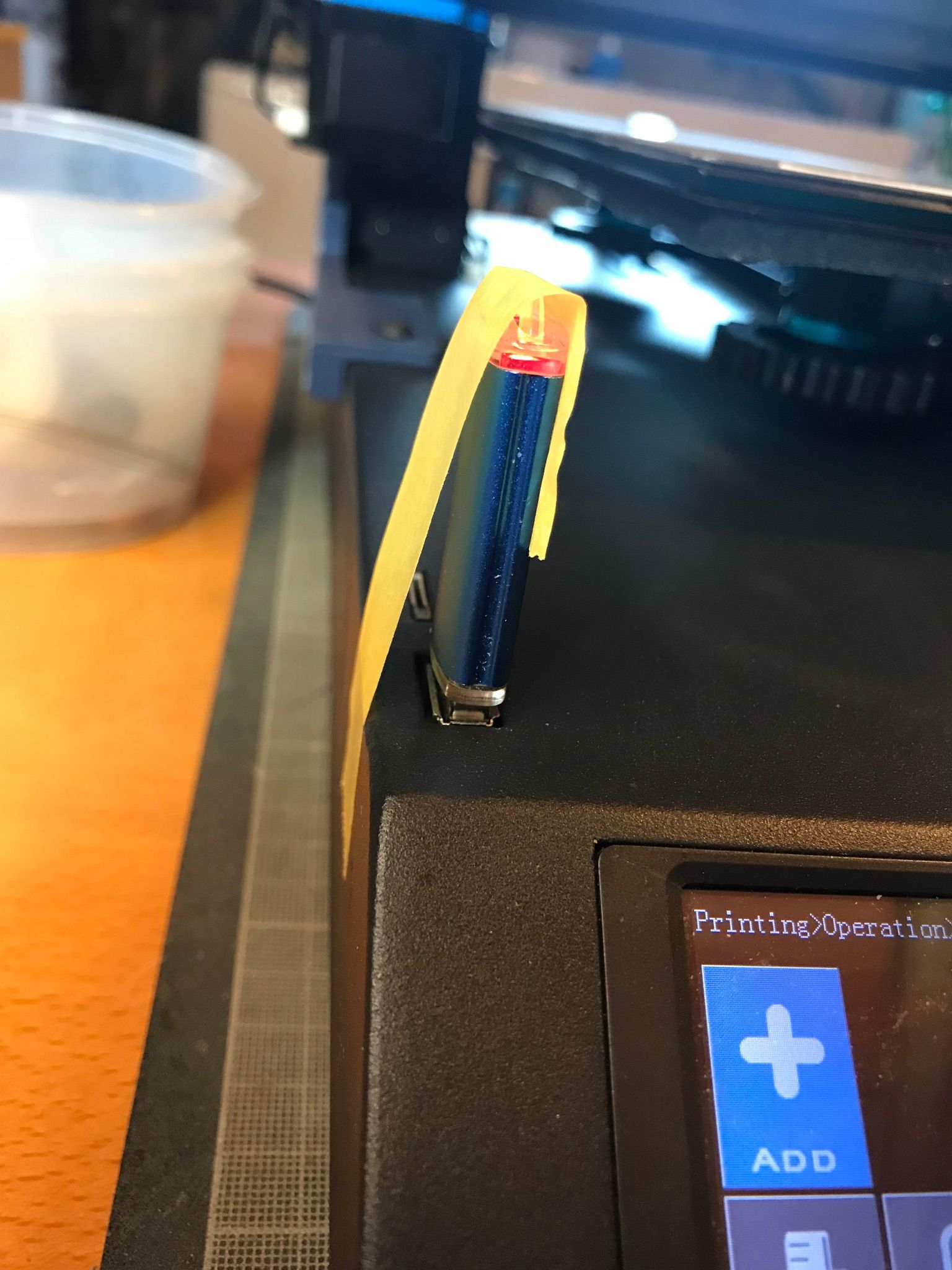

MrMagounet Posté(e) Septembre 14, 2022 Partager Posté(e) Septembre 14, 2022 Ok bon déjà on y voit plus clair, ici tu ne semble ni souffrir de soucis de Slicer, ni d'un soucis de clé USB défectueuse ni d'un soucis de mosfet de regulation de la chauffe sur la carte mère défectueux. La première constatation que j'ai sur ton soucis d'arrêt inopiné de l'impression au vue de tes réponses c'est que la carte fille relié a l'écran tft qui sert a l'interface de la Cle usb et de la µsd semble avoir un port usb de mauvaise facture j'ai déjà vue le cas sur des X2 ou le port usb prenait vite du jeux voir même les lamelles ou le bloc ce cassait parfois. Pour éviter tout soucis ce que je fais perso c'est que j'ai une petite rallonge usb qui est branché sur le port usb et que je ne défait jamais mon port usb n'est donc plus sollicité mécaniquement ce qui évite des soucis (mais je fais cela par précaution perso je n'ai aucun soucis sur mon port de ma Genius). La chose que tu peux tester c'est d'utiliser un µsd pour gerer les print et voir si tu n'as plus de soucis de coupure d'impression alors c'est qu'il faudra deande au SAV qu'il t'envoie la carte avec les Port usb et µsd pour remplacement. Pour ton soucis de Z-offset, question tes visses de reglage plateau sont elles pas trop lache ? as tu bien d'activer un Ligne M420 S1 ou G29 aprè le Ligne G28 de ton Start Gcode dans Cura ? Lien vers le commentaire Partager sur d’autres sites More sharing options...

MrMagounet Posté(e) Septembre 18, 2022 Partager Posté(e) Septembre 18, 2022 Le G28 est la commande qui fait un Home de tes 3 axes avant l'impression, pour le G29 et le M420 S1 une des 2 ligne seulement doit être active de préference le M420. Tu as bien un soucis de faux contact avec le port usb pour la cle. Lien vers le commentaire Partager sur d’autres sites More sharing options...

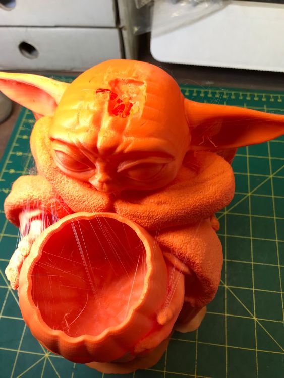

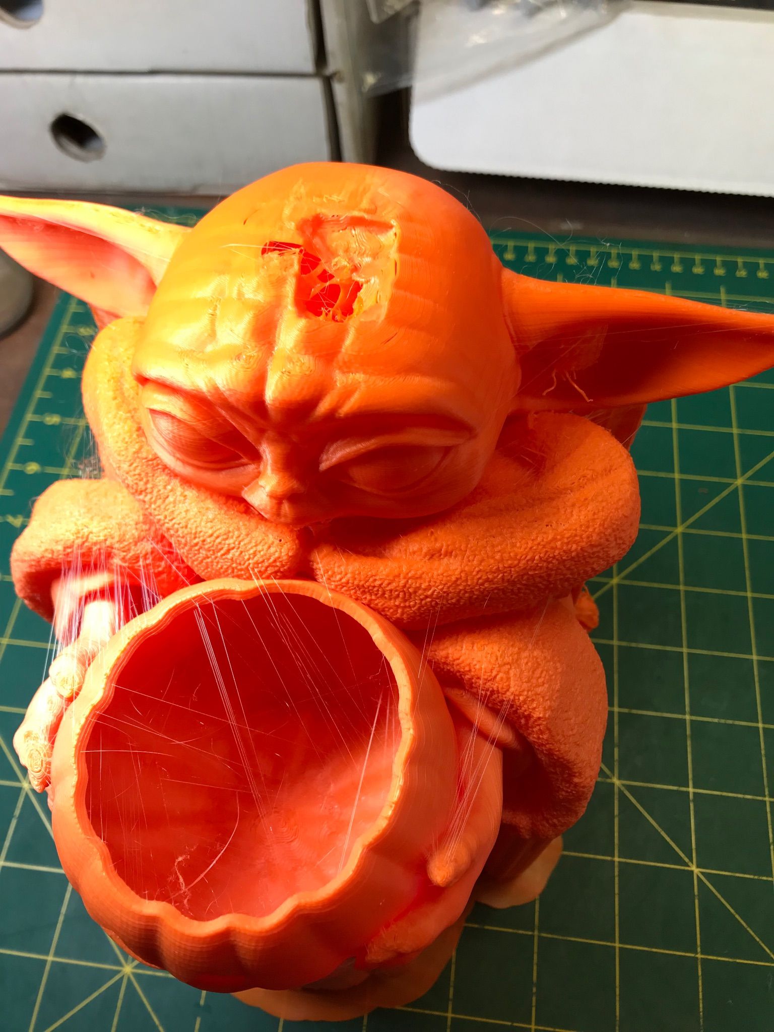

Tony67 Posté(e) Septembre 19, 2022 Partager Posté(e) Septembre 19, 2022 @NIKHOS Salut à toi, je viens de lire ta longue bataille avec cette imprimante Pour le coup du stringing là je pense qu'effectivement ta buse est peut être usé, les buses d'origine n'ont pas une très longue durée de vie surtout si tu commence à les brosser avec le mauvaise outil J'ai aussi eu tes soucis d'arrêt de print quand j'utilisais la clé d'origine à l'époque, j'ai d'ailleurs refait le test récemment 4 prints d'environs 8h sont passé et le 5e le compteur qui défile et la buse à l'arrêt. Et ça m'est arrivé aussi avec une autre clé mais c'est parce que je faisais la manipulation de Slice et d'éjection un peu trop rapidement (le G-code est corrompu du coup) maintenant je fais ces étapes plus tranquillement Je pense d'ailleurs tout passé en MicroSD qui m'a l'air bien plus fiable car il n'y a pas de jeu dans le connecteurs. Et même avis que @MrMagounet sur la ventilation à part remplacer le ventilateur par un plus gros, le conduit d'origine serai l'un des meilleurs (Vidéo anglophone des tests de FanDuct sur la Sidewinder X1) Sinon tu t'en sors vraiment bien perso j'ai eu pas mal de soucis avec le BLTouch à mes débuts avec cette Sidewinder Lien vers le commentaire Partager sur d’autres sites More sharing options...

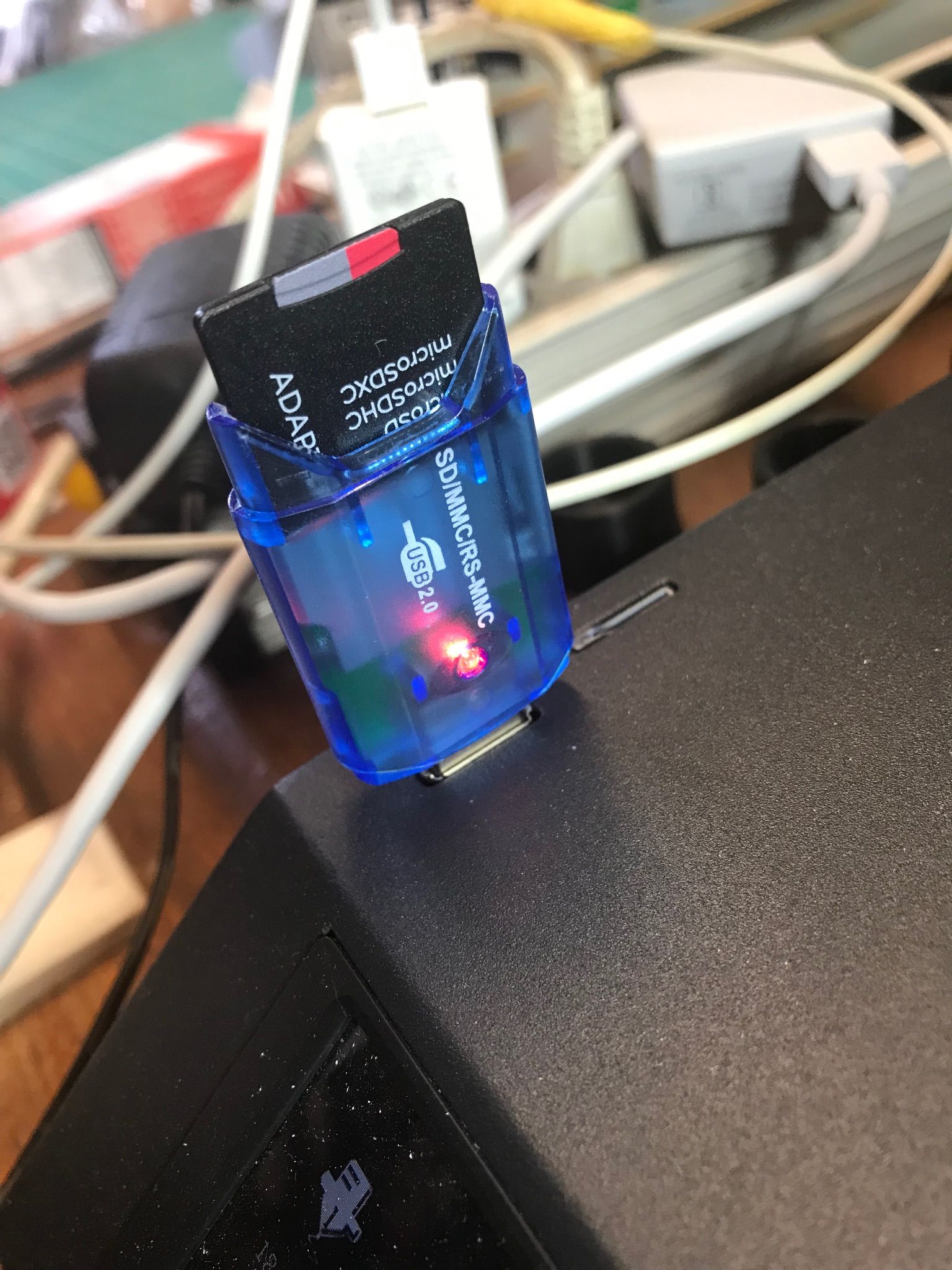

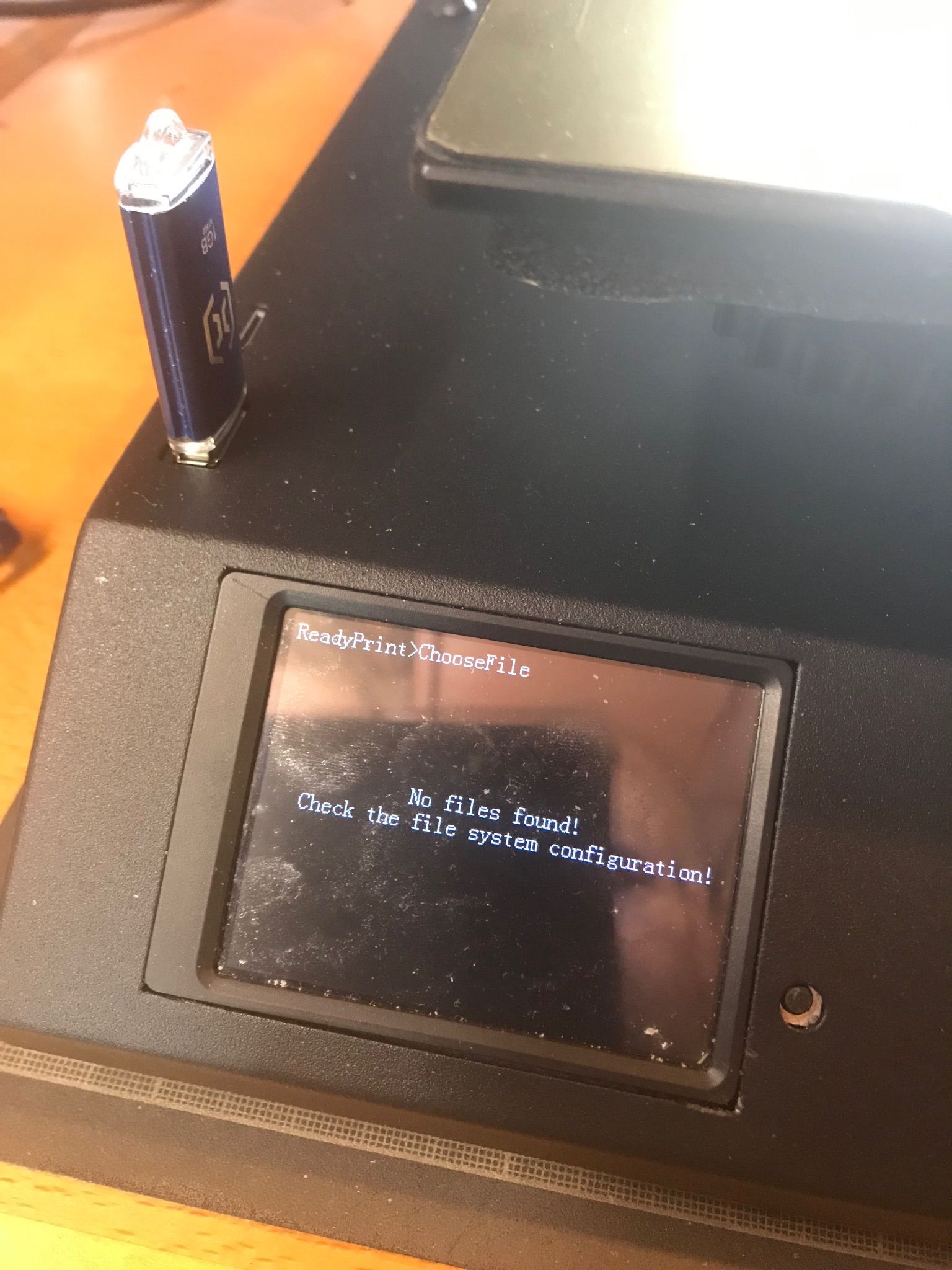

NIKHOS Posté(e) Décembre 11, 2022 Auteur Partager Posté(e) Décembre 11, 2022 Salut à tous Me revoilà après 3 mois de tests, et de tentatives désespérées pour tenter d’améliorer mes impressions sur ma sidewinder X2. pour mémoire, mon plus gros soucis était ces arrêts d’impression intempestifs venant d’un mauvais contact dans la connectique USB pendant un temps j’utilisais un système D : un bout d’adhésif… ça fonctionne…un certain temps Mais après quelques impressions sans problème, de nouveau j’ai eu un arrêt à 99% et en tentant vainement de faire repartir l’impression, j’ai trépané le pauvre grogu (on devine bien la forme du bloc d’impression sur son crâne) de fait je suis passé à la micro SD. Malheureusement lorsque j’insère la sandisk 32 Go, la machine reboot direct.( formatée en fat32) J’ai cherché partout quelle était la capacité max des microSD supportées par la Sidewinder, et 32 Go semble être le maximum selon les différentes sources d’ailleurs ça m’intéresse de savoir quelle carte vous utilisez ? Du coup j’ai utilisé ma micro SD via l’intermédiaire d’un adaptateur USB, pour voir… à tout hasard.(acheté sur 3Dexpert) Et là ça fonctionne parfaitement. Des centaines d’heures d’impression sans le moindre arrêt ! Ensuite je me suis attaqué au stringing. J’ai abandonné la buse en acier : trop de décollement de support, de défaut d’extrusion, pour revenir à une buse classique en laiton : pas mieux sur le stringing sauf que la gestion des températures est bien plus simple. Et là je suis tombé sur une info sur YouTube : trop de retraction tue la retraction. Je me suis rendu compte que j’utilisais des paramètres pour un système Bowden et non pour un système en direct drive. Depuis que j’ai baissé et modifié ces paramètres : quasiment plus de stringing ! J’ai donc pu imprimer pas mal de choses sympathiques (NGE : le meilleur animé de tous les temps) mais il reste encore des défauts que je souhaiterais réduire j’ai notamment un ghosting de dingue, même avec une vitesse de 40mm/s et surtout des stries horizontales très moches qui gâchent les figurines Si vous avez des idées pour réduire ce phénomène, je suis preneur PS : en réalité depuis peu j’ai de nouveau des arrêts intempestifs y compris avec ma clé USB adaptateur. J’ai maintenant du jeu dans la prise USB : je fais quoi ? Je renvoie la machine pour réparation ? Je tente une microSD de 8 ou 16 Go ? Je pousse un cri primal ? par avance merci Lien vers le commentaire Partager sur d’autres sites More sharing options...
MrMagounet Posté(e) Décembre 12, 2022 Partager Posté(e) Décembre 12, 2022 Salut @NIKHOS pour le soucis de clé usb ou le connecteur est un peu fragile pour éviter les soucis pour ma part j'ai une rallonge usb brancher qui ne bouge jamais et ce depuis quasiment le début et de cette méthode je branche et débranche la clé usb sur la rallonge cela préserve le connecteur. Pour la Carte µSD ce que tu peux faire c'est utiliser un logiciel pour créer une partition de 16Go sur ta µSD 32Go et d'effectué une format en Fat 32 avec allocation de 4096o, sous Windows quand tu format en Fat 32 un support de plus de 16Go il ne te permet que de faire de l'allocation de 8192o ce qui n'est pas lisible sur l'imprimante. Donc a tester si cela ce passe mieux comme cela ? Pour ma par ce que je ferais si elle est encore sous garantie contacter le SAV pour leur expliquer le le port USB est HS et qu'il t'envoie une carte connecteur USB / µSD de remplacement. Pour le Stringing oui si tu utilisais des paramettre de type bowden c'est a dire dans les 5 a 6 mm de retraction, non seulement c'est pas bon car contre efficace sur le stringing et de plus fini par un bouchage probable de ton Heatbreak c'est dangereux. Pour les lignes horizontal que tu as sur tes impressions, as tu effectué une calibration de ton extrudeur ? Lien vers le commentaire Partager sur d’autres sites More sharing options...

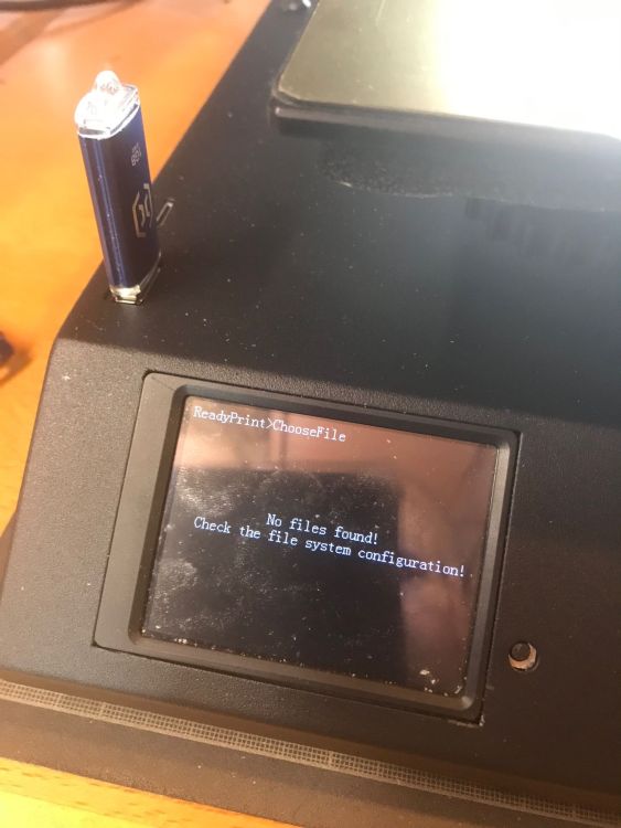

Romstorm Posté(e) Décembre 21, 2023 Partager Posté(e) Décembre 21, 2023 Hello à tous... Je déterre un peu le sujet mais me voilà assez embêté. Je viens d'acquérir une Sidewinder X2, tout est nickel (un ami qui me la file quelques temps), mais quand je branche ma clé USB Sandisk 16go formatée en FAT32 et 4096 d'allocation (comme j'ai pu le lire sur d'autre fofo), l'écran se met à m'afficher "booting..." avec un bruit strident, en boucle... Ca clignote "booting..." je ne sais pas vraiment quoi faire... Si quelqu'un est encore sur le fofo pour m'aider, ce sera top, merci d'avance ! Lien vers le commentaire Partager sur d’autres sites More sharing options...
MrMagounet Posté(e) Décembre 22, 2023 Partager Posté(e) Décembre 22, 2023 Il y a 19 heures, Romstorm a dit : Hello à tous... Je déterre un peu le sujet mais me voilà assez embêté. Je viens d'acquérir une Sidewinder X2, tout est nickel (un ami qui me la file quelques temps), mais quand je branche ma clé USB Sandisk 16go formatée en FAT32 et 4096 d'allocation (comme j'ai pu le lire sur d'autre fofo), l'écran se met à m'afficher "booting..." avec un bruit strident, en boucle... Ca clignote "booting..." je ne sais pas vraiment quoi faire... Si quelqu'un est encore sur le fofo pour m'aider, ce sera top, merci d'avance ! je suis toujours la, donc on va voir ce qui peut être fait. Que je comprenne bien quand tu met la Clé usb dans le lecteur et que l'imprimante est déjà allumé cela t'affiche Booting sur l'écran et avec un bruit horrible ? la Clé ne contient rien a part le fichier a imprimer ? Si c'est bien le cas c'est un première de vois ce soucis, ce qui est etrange, c'est que cela ferait pensé soit a un defaut de masse lors du branchement de la Cle usb, ce qui laisserai supposé a un soucis avec le port usb sur la carte fille. As tu des soucis similaire si tu utilise un carte µsd ? Lien vers le commentaire Partager sur d’autres sites More sharing options...
Romstorm Posté(e) Décembre 22, 2023 Partager Posté(e) Décembre 22, 2023 Salut @MrMagounet et merci pour ta réponse, Finalement le souci est résolu, j'ai mis une ancienne clé de plus petite taille, pas de marque connu, FAT 32 8192 d'allocation et ça a fonctionné directement... Mes hypothèse seraient que : Soit l'imprimante n'aime pas Sandisk (ça me parait gros...) Soit l'imprimante n'aime pas les gros volume, même formaté ? C'est très bizarre mais bon... Ca fonctionne en tout cas En revanche, je ne serais pas contre quelques conseils d'utilisation, notamment pour le paramétrage de Cura car j'ai l'impression que pour des très petites pièces, l'imprimante que je possède n'est pas adaptée. Ou alors, les paramètres sont à revoir... Tu aurais Discord éventuellement pour en discuter plus tranquillement ? Lien vers le commentaire Partager sur d’autres sites More sharing options...
