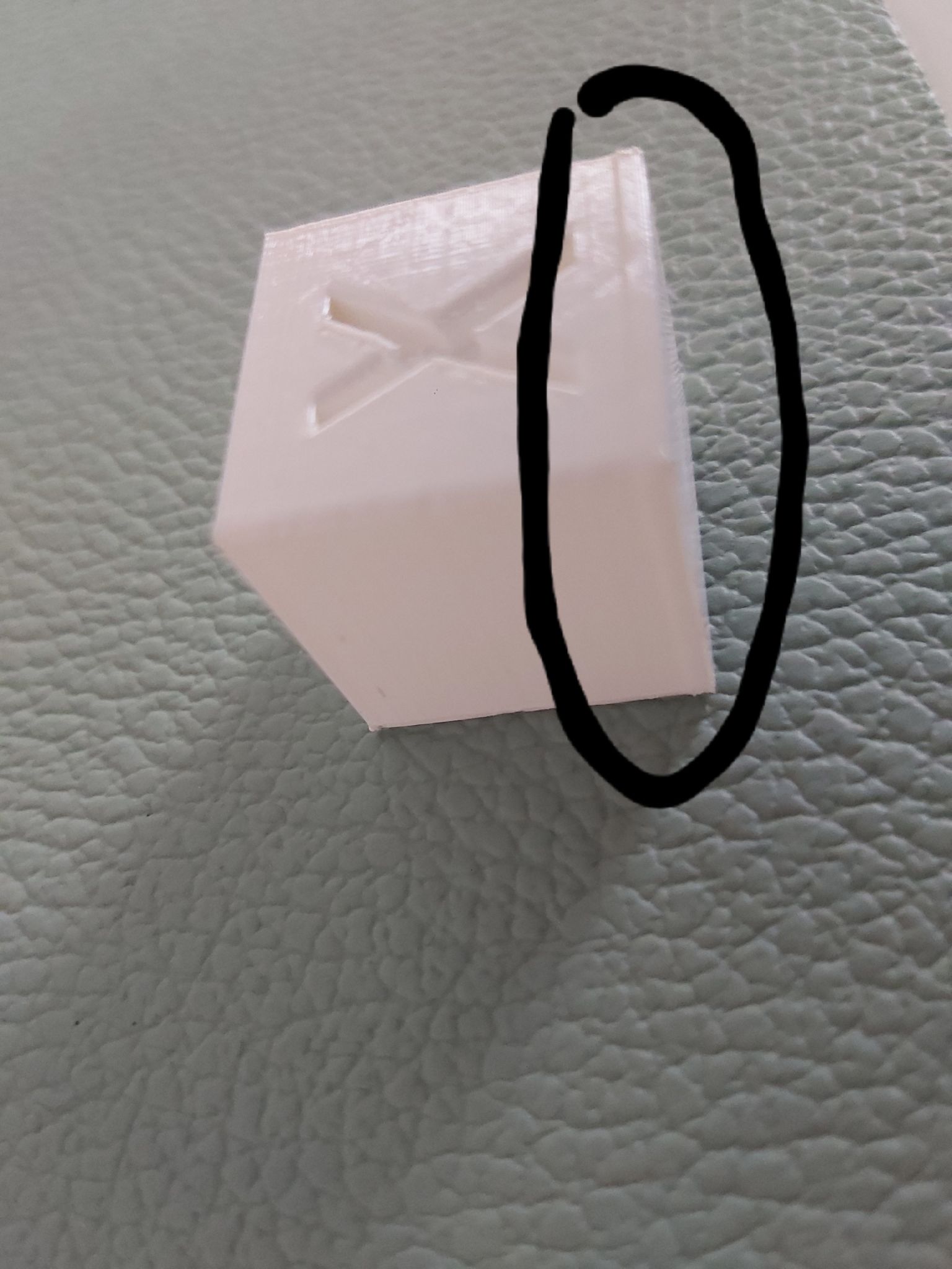

LC-DARKSIDE Posté(e) Septembre 14, 2022 Partager Posté(e) Septembre 14, 2022 Bonjour, je reviens vers vous suite à un problème sur mes premières couches qui sont plus marquer que les autres J aimerais avoir de l aide s il vous plait Lien vers le commentaire Partager sur d’autres sites More sharing options...
PPAC Posté(e) Septembre 15, 2022 Partager Posté(e) Septembre 15, 2022 (modifié) Salutation ! Je me dit que tu a peut être une légère sur-extrusion et que comme les n 1er couche sont pleine, cela fait "déborder". A tu bien calibré ton extrudeur et ton débit ? Aussi a combien en température le plateau et pour quel matériaux imprimé ? ( trop chaud et la matière reste "mole" et donc ce déforme plus facilement sous le "poids" des couches imprimé au dessus ) Modifié (le) Septembre 15, 2022 par PPAC Lien vers le commentaire Partager sur d’autres sites More sharing options...
LC-DARKSIDE Posté(e) Septembre 15, 2022 Auteur Partager Posté(e) Septembre 15, 2022 (modifié) L extrudeur à été régler et le débit a été régler mais il y avait de la sur extrusion ducoup je l aivait descendu Plateau 60 et buse 195 pour pla de chez ecofil3d Modifié (le) Septembre 15, 2022 par LC-DARKSIDE Lien vers le commentaire Partager sur d’autres sites More sharing options...
PPAC Posté(e) Septembre 15, 2022 Partager Posté(e) Septembre 15, 2022 il y a 16 minutes, LC-DARKSIDE a dit : L extrudeur à été régler et le débit a été régler mais il y avait de la sur extrusion ducoup je l aivait descendu Plateau 60 et buse 195 pour pla de chez ecofil3d ha ... heu ... alors ... Peut être un défaut de déplacement Z ? (nettoyer et lubrifier ? ) Après je sèche ... Lien vers le commentaire Partager sur d’autres sites More sharing options...
LC-DARKSIDE Posté(e) Septembre 15, 2022 Auteur Partager Posté(e) Septembre 15, 2022 Je vais faire ça alors Lien vers le commentaire Partager sur d’autres sites More sharing options...
