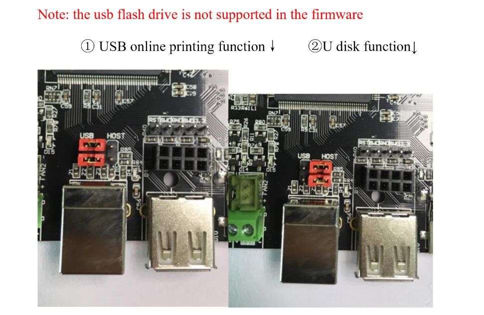

Maker des bois Posté(e) Septembre 17, 2022 Partager Posté(e) Septembre 17, 2022 Bonjour, j'ai une Ender 3 pro avec une carte BTT GTRv1. J'aimerai utiiser le port USB qui est dessus pour y brancher une clefs avec mes G-code. J'ai essayé en bougeant les cavalier sur la carte (comme j'ai pu voir dans le manuel) mais cela ne fonctionne pas. Je ne parle pas un mots d'anglais ce qui fait que je ne trouve pas l'info qui mets necessaire. Y'a t'il un truc dans Marlin a modifier? Si oui ou SVP? Lien vers le commentaire Partager sur d’autres sites More sharing options...
Lorenzo78 Posté(e) Septembre 17, 2022 Partager Posté(e) Septembre 17, 2022 Salut, Si tu ne l'as pas déjà fait, regarde ici: 1 Lien vers le commentaire Partager sur d’autres sites More sharing options...
Maker des bois Posté(e) Septembre 17, 2022 Auteur Partager Posté(e) Septembre 17, 2022 J'ai utilisé un adapteur MicroSD USB Sandisk pour le faire avec la carte SD qui fonctionne et que je branche juste a coté en principe, et je pense aussi avoir testé avec une clef USB 16go philips je pense (je ne l'ai pas devant moi) en FAT 32 J'ai essayé en bougeant un seul cavalier sur les deux, une fois l'un et une fois l'autre et j'ai essayé en bougeant les deux. (les manuel d'utilisation BTT sont a la limite de l'inutile tellement ils sont peu détaillé) Il y a 2 heures, Lorenzo78 a dit : Salut, Si tu ne l'as pas déjà fait, regarde ici: Lien vers le commentaire Partager sur d’autres sites More sharing options...
Solution fran6p Posté(e) Septembre 17, 2022 Solution Partager Posté(e) Septembre 17, 2022 D'après le manuel, il n'y a que deux possibilités de placer les cavaliers: tous deux d'un côté ou de l'autre mais pas en mixant De toute façon, le firmware ne gère pas l'impression de fichiers via la clé USB (c'est écrit en rouge). 1 Lien vers le commentaire Partager sur d’autres sites More sharing options...
Maker des bois Posté(e) Septembre 17, 2022 Auteur Partager Posté(e) Septembre 17, 2022 Il y a 3 heures, fran6p a dit : D'après le manuel, il n'y a que deux possibilités de placer les cavaliers: tous deux d'un côté ou de l'autre mais pas en mixant De toute façon, le firmware ne gère pas l'impression de fichiers via la clé USB (c'est écrit en rouge). Ah merci bien. Justement mon probléme avec l'anglais... Donc sans aucun interet pour moi. Lien vers le commentaire Partager sur d’autres sites More sharing options...
