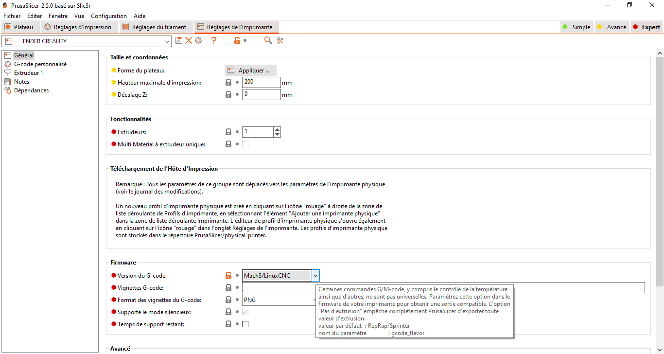

Sentenza85 Posté(e) Septembre 17, 2022 Partager Posté(e) Septembre 17, 2022 Bonjour à tous, j'ai remis en route mon Ender 3 ce matin après avoir reçu ma nouvelle carte mère 4.2.7, l'ancienne en 1.1.4 m'avais lâché (driver d'extrudeur HS). j'ai tout bien remis (y compris le firmware), tout bien calibré,quand je lance l'impression, tout fonctionne mais aucun filament ne sort. pourtant depuis l'imprimante, je peux commander le moteur et le filament sort très bien, je pense que c'est plus lors du découpage (prusa) que le probleme se pose, je n'ai jamais eu ce soucis et je n'ai pas les compétences pour voir dans le GCODE si la commande est bien présente. auriez vous une idée ? Lien vers le commentaire Partager sur d’autres sites More sharing options...
PPAC Posté(e) Septembre 17, 2022 Partager Posté(e) Septembre 17, 2022 Salutation ! il y a 4 minutes, Sentenza85 a dit : auriez vous une idée ? tester de réimprimer un fichier que tu sais s'imprimer correctement pour t'assurer que c'est bien le trancheur ? nous envoyer le fichier a problème pour vérification ? ne pas utiliser la carte SD d'origine de mauvaise qualité ? Lien vers le commentaire Partager sur d’autres sites More sharing options...
Sentenza85 Posté(e) Septembre 17, 2022 Auteur Partager Posté(e) Septembre 17, 2022 (modifié) il y a 10 minutes, PPAC a dit : Salutation ! tester de réimprimer un fichier que tu sais s'imprimer correctement pour t'assurer que c'est bien le trancheur ? nous envoyer le fichier a problème pour vérification ? ne pas utiliser la carte SD d'origine de mauvaise qualité ? Salut ! malheureusement le fichier ne change rien, j'en ai essayé plusieurs. la carte SD n'est déjà plus d'origine voici un fichier simple sorti exporté de Prusa Panda1.gcode Modifié (le) Septembre 17, 2022 par Sentenza85 impolitesse ! Lien vers le commentaire Partager sur d’autres sites More sharing options...
PPAC Posté(e) Septembre 17, 2022 Partager Posté(e) Septembre 17, 2022 (modifié) il y a 30 minutes, Sentenza85 a dit : voici un fichier simple sorti exporté de Prusa Ha oui là y a un truc louche dans le fichier .gcode Peut tu nous faire une capture d’écran du profile d'imprimante sous ton Prusa ? car vers la fin du fichier cela dit ; total filament used [g] = 0.00 peut être une histoire de choix de la saveur du g-code pour un firmware marlin ? et les commande g-code G1 non pas d'argument E mais A ... et là j'ai encore jamais vus cela ... De plus cela dit nozzle_diameter = 0.3 or je pense que tu a une buse de 0.4mm ( normalement sauf si tu en a changé ... ) @Sentenza85 Je me dit que tu ne dois pas avoir actuellement "Marlin (legacy)" en "Version du G-code" ! non ? ( car j'ai testé et les g-code G1 ont des arguments A au lieu d'arguments E si l'on prend "Mach3/LinuxCNC" ... que tu dois avoir actuellement.) Modifié (le) Septembre 17, 2022 par PPAC Lien vers le commentaire Partager sur d’autres sites More sharing options...
Sentenza85 Posté(e) Septembre 17, 2022 Auteur Partager Posté(e) Septembre 17, 2022 il y a 40 minutes, PPAC a dit : Ha oui là y a un truc louche dans le fichier .gcode Peut tu nous faire une capture d’écran du profile d'imprimante sous ton Prusa ? car vers la fin du fichier cela dit ; total filament used [g] = 0.00 peut être une histoire de choix de la saveur du g-code pour un firmware marlin ? et les commande g-code G1 non pas d'argument E mais A ... et là j'ai encore jamais vus cela ... De plus cela dit nozzle_diameter = 0.3 or je pense que tu a une buse de 0.4mm ( normalement sauf si tu en a changé ... ) @Sentenza85 Je me dit que tu ne dois pas avoir actuellement "Marlin (legacy)" en "Version du G-code" ! non ? ( car j'ai testé et les g-code G1 ont des arguments A au lieu d'arguments E si l'on prend "Mach3/LinuxCNC" ... que tu dois avoir actuellement.) re, alors là tu me parle dans un argot que je ne connais pas ! avant j'etais avec S3D que je maitrisais assez bien, je suis passé sous prusa recemment donc bon j'ai réglé le principal on va dire. j'ai effectivement fait une mise à jour de ma carte mere car a récéption elle m'indiquais "ender 3 PRO", donc j'ai remis le firmware ender3 voici une capture ci-jointe. Lien vers le commentaire Partager sur d’autres sites More sharing options...

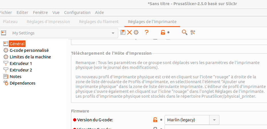

Solution PPAC Posté(e) Septembre 17, 2022 Solution Partager Posté(e) Septembre 17, 2022 (modifié) Il y a 5 heures, Sentenza85 a dit : donc bon j'ai réglé le principal on va dire. j'ai effectivement fait une mise à jour de ma carte mere car a récéption elle m'indiquais "ender 3 PRO", donc j'ai remis le firmware ender3 voici une capture ci-jointe. Donc pour faire plus simple Mettre "Version du G-Code" a "Marlin (legacy)" et pense a mettre la bonne taille de buse ... Modifié (le) Septembre 17, 2022 par PPAC Lien vers le commentaire Partager sur d’autres sites More sharing options...
Sentenza85 Posté(e) Septembre 18, 2022 Auteur Partager Posté(e) Septembre 18, 2022 Il y a 12 heures, PPAC a dit : Donc pour faire plus simple Mettre "Version du G-Code" a "Marlin (legacy)" et pense a mettre la bonne taille de buse ... merci c'était bien ça ! pour la buse c'était bien la bonne merci encore 1 Lien vers le commentaire Partager sur d’autres sites More sharing options...
