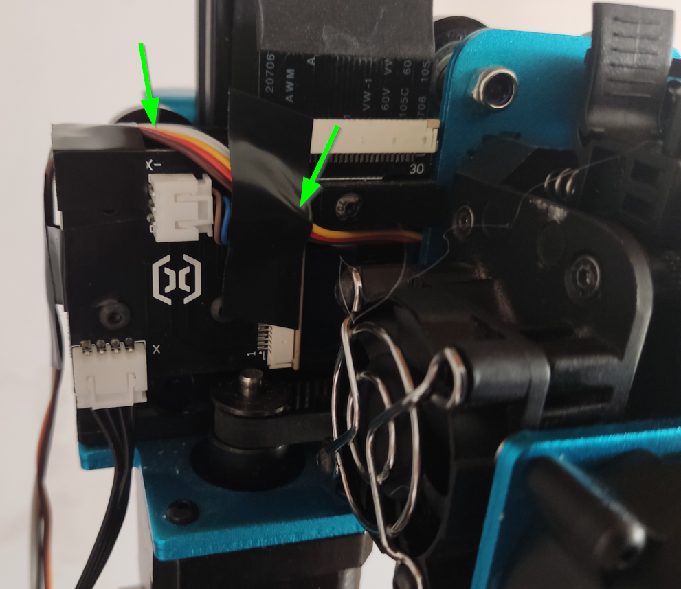

ppx32 Posté(e) Septembre 17, 2022 Partager Posté(e) Septembre 17, 2022 Bonjour à tous, Épuisé du calibrage à faire avec la SidewinderX1 j'ai acheté un "3D Touch" (je pensais que c'était le BL-Touch) mais apparement vu sur Internet c'est assez similaire. J'aimerais trouver de l'aider pour son installation. J'ai bien compris qu'il fallait flasher avant tout l'imprimante et son écran tactile. J'ai le firmware d'origine. > Que me conseillez vous comme firmware et je cherche les tutos correspondant. Quel site pour les télécharger et quels outils ? Pour l'installation du 3D Touch, quelle est la méthode la plus simple ? Merci de votre retour Lien vers le commentaire Partager sur d’autres sites More sharing options...
MrMagounet Posté(e) Septembre 17, 2022 Partager Posté(e) Septembre 17, 2022 Il y a 4 heures, ppx32 a dit : Bonjour à tous, Épuisé du calibrage à faire avec la SidewinderX1 j'ai acheté un "3D Touch" (je pensais que c'était le BL-Touch) mais apparement vu sur Internet c'est assez similaire. J'aimerais trouver de l'aider pour son installation. J'ai bien compris qu'il fallait flasher avant tout l'imprimante et son écran tactile. J'ai le firmware d'origine. > Que me conseillez vous comme firmware et je cherche les tutos correspondant. Quel site pour les télécharger et quels outils ? Pour l'installation du 3D Touch, quelle est la méthode la plus simple ? Merci de votre retour pour l'install du 3Dtouch ou BLtouch tu as 2 Methode celle du Gueroloco moins jolie mais mais qui sacrifie pas la led ou celle de Waggster qui passe par le connecteur de led (l'un est connecter en Z- l'autre en Z+). Pour le Gueroloco tu as sa video Youtube, pour Waggster tu trouve les infos sur Thingiverse. Pour ce qui est du firmware tu as molise en firmware Récent ou tu as aussi une variante du mien que j'adapte sur mesure au matos de la machine de la personne qui me le demande. Lien vers le commentaire Partager sur d’autres sites More sharing options...

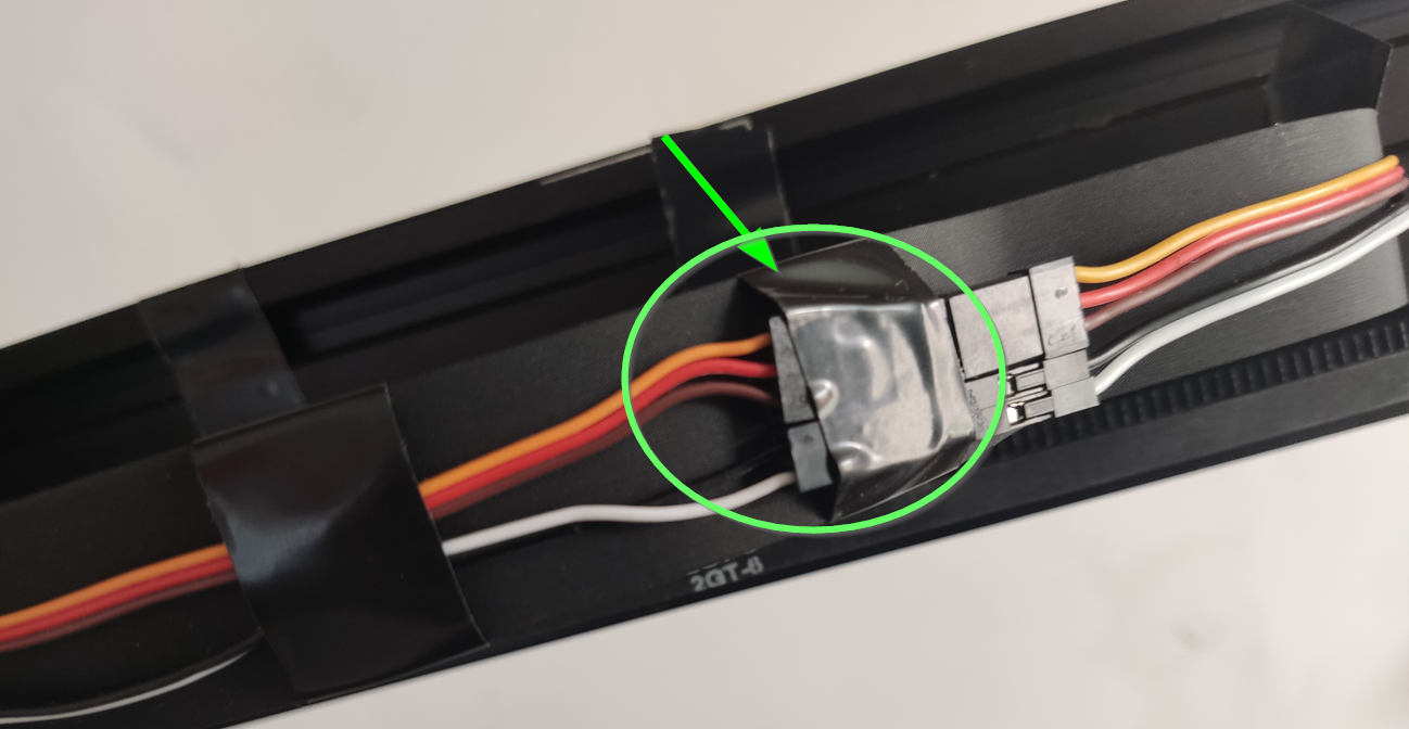

Aldo007 Posté(e) Septembre 17, 2022 Partager Posté(e) Septembre 17, 2022 Bonsoir, Moi perso sur la mienne, je l'ai installé sans condamner le circuit de la Led, j'ai donc tirer les cinq fils depuis la tête jusqu à la carte mère. Le tout passe dans une gaine nylon que l'ai fait courir dans les profilés alu du X et du Z. Le mens est installé sur la gauche de la tête, c'est le montage Waggster, par contre c'est la merhodd de câblage de Guerro. Pour le firm c'est MrMagounet qui me l'avait fournis, il fonctionne très bien. Tu verras, MrMagounet est "the reference" pour les artillery. Cordialement. Aldo 1 Lien vers le commentaire Partager sur d’autres sites More sharing options...

MrMagounet Posté(e) Septembre 22, 2022 Partager Posté(e) Septembre 22, 2022 @ppx32 tu peux l'installer avant ou après mais pour avoir un firmware qui fonctionne il me faudra savoir la méthode utilisé (mais en réalité tu peux passer par le connecteur de led dans les 2 cas) en faite dans le cablage Gueroloco le bltcouch est cablé sur le connecteur Z- de la carte mère alors que pour la méthode waggster cela est connecter par le port Z+ de la carte mère, il te faudra aussi imprimer le support de bltouch perso j'utilise le support de waggster avec la ventilation d'origine cela va top. Des que tu me confirme la méthode utilise je te donnerais le liens pour DL le firmware qui va bien, et je te ferais une petite procédure pour le flash demain durant ma pose au taf. Lien vers le commentaire Partager sur d’autres sites More sharing options...

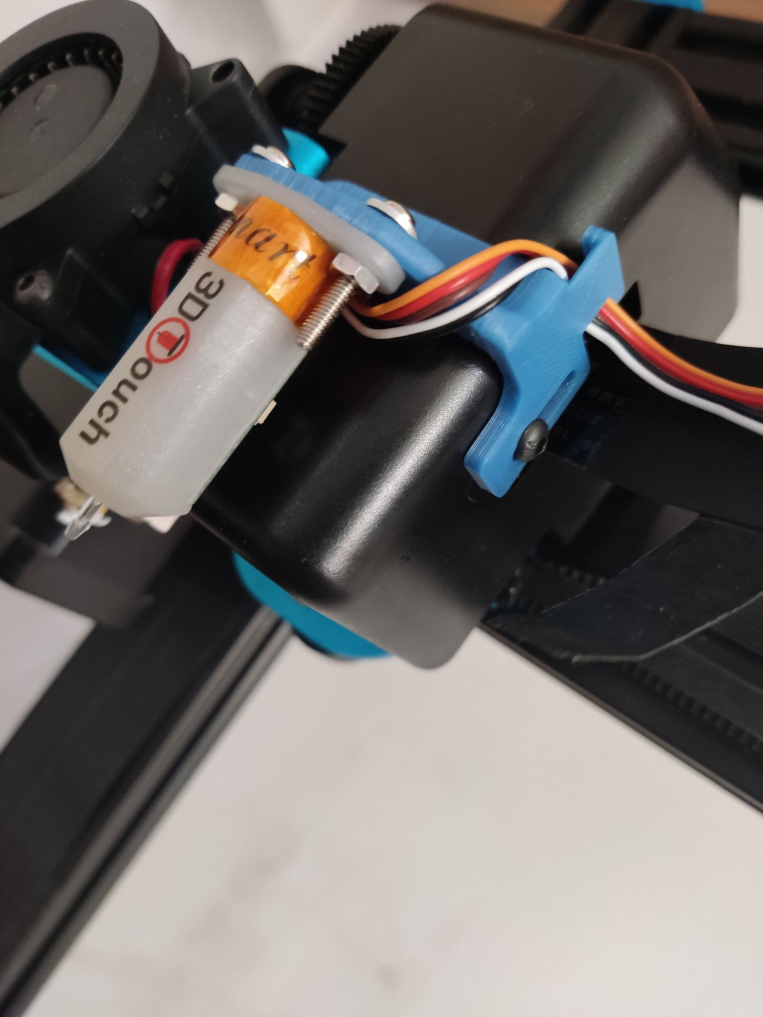

ppx32 Posté(e) Septembre 25, 2022 Auteur Partager Posté(e) Septembre 25, 2022 Bon parti sur le Waggstermod les vis ne correspondent plus ils sont trop court ... deg' j'ai cherché et rien trouvé bon c'est dimanche tout est fermé. Savez-vous si il y a une sorte de pack de vis dédiés SideWinder X1 ? Du coup j'avais eu l'idée d'utiliser l'autre méthode mais manque de pot j'avais déja enlevé le cache noir et bien évidement j'ai perdu les vis qui aller avec... Bon j'ai retiré un vis du ventilateur pour fixer avec l'autre méthode Je commence donc à faire passer les câbles sauf que cela bloque légerement au moment de la double brochet et ......j'aimerais avoir votre avis avant d'aller plus loin. Merci de votre retour ! Du coup @MrMagounet désolé du changement de méthode j'ai improvisé si tu peux me renvoyer firmware et tuto avec la méthode de Guero Loco Lien vers le commentaire Partager sur d’autres sites More sharing options...
MrMagounet Posté(e) Septembre 25, 2022 Partager Posté(e) Septembre 25, 2022 (modifié) salut @ppx32 alors pas besoin de nouvelle procédure ni de nouveau firmware ce que tu peux faire c'est appliquer la Méthode du Guerroloco mais au lieux de branché les 2 fils en Z- tu les place en Z+ et cela fonctionnera très bien, la seule chose a voir par la suite c'est ajuster les valeur d'offset X et Y pour le BLT dans l'Eeprom Marlin, mais je t'expliquerais cela par la suite. Pour les vis tu n'as qu'à partir sur un petit set de Vis M2, M3 M4 de différente longueur les imprimes FDM grand public utilise principalement ce type de vis surtout M3 et M4 (mais parfois aussi M2) Modifié (le) Septembre 25, 2022 par MrMagounet Lien vers le commentaire Partager sur d’autres sites More sharing options...

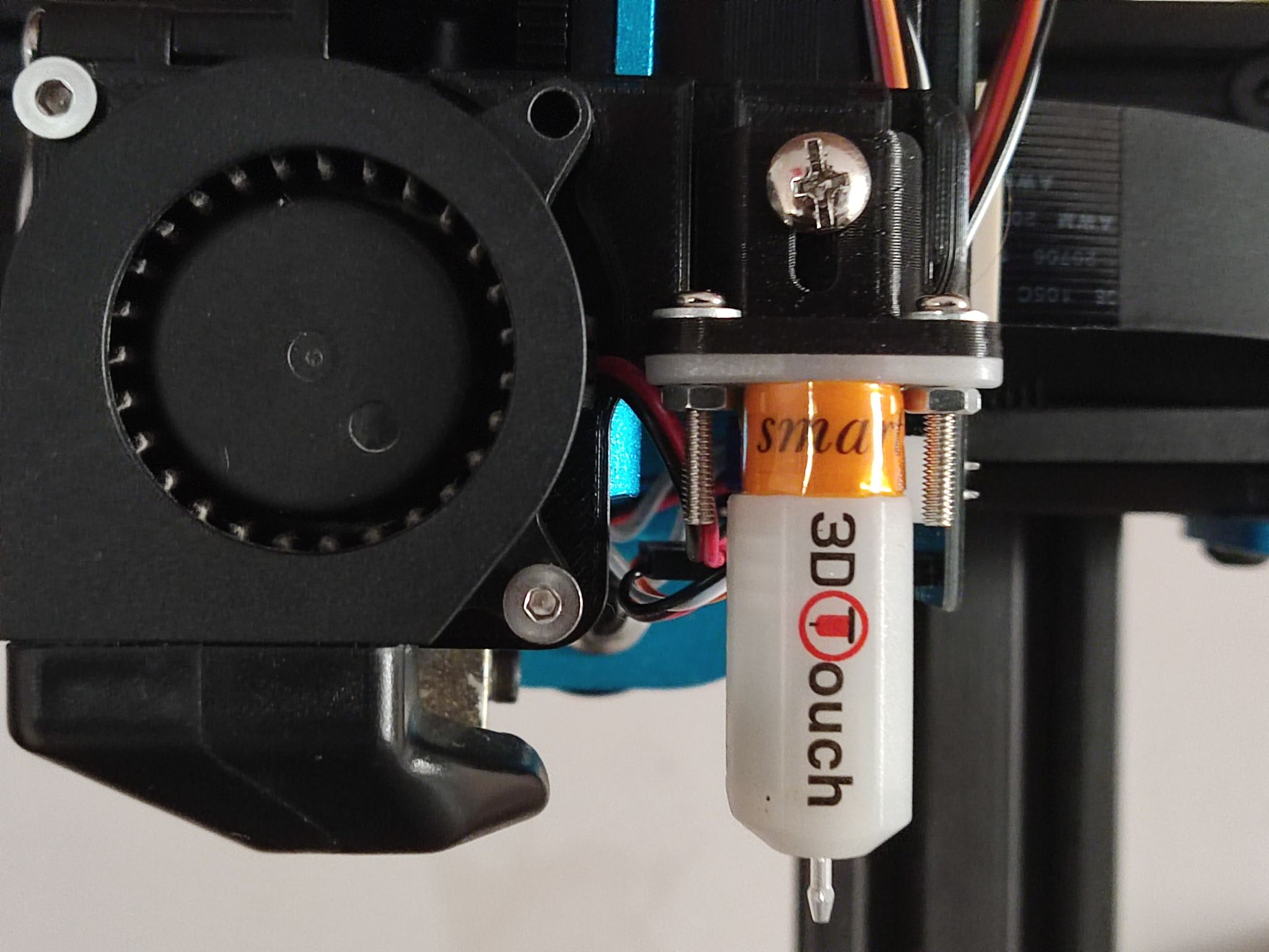

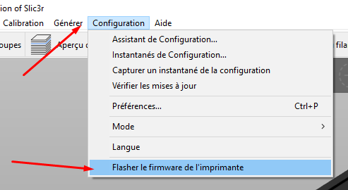

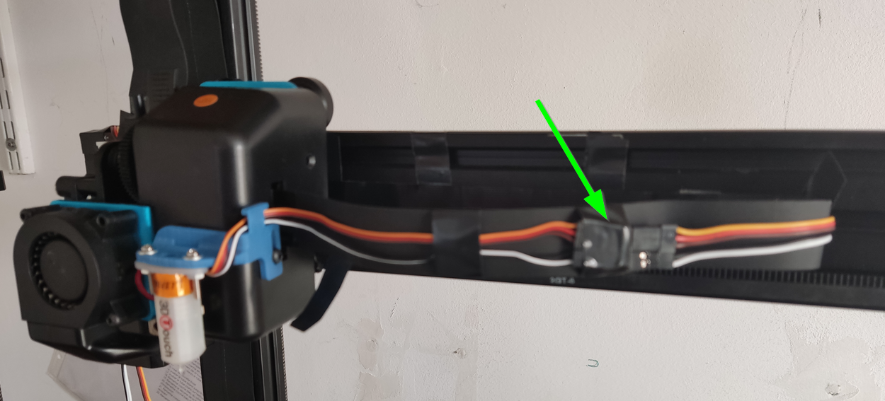

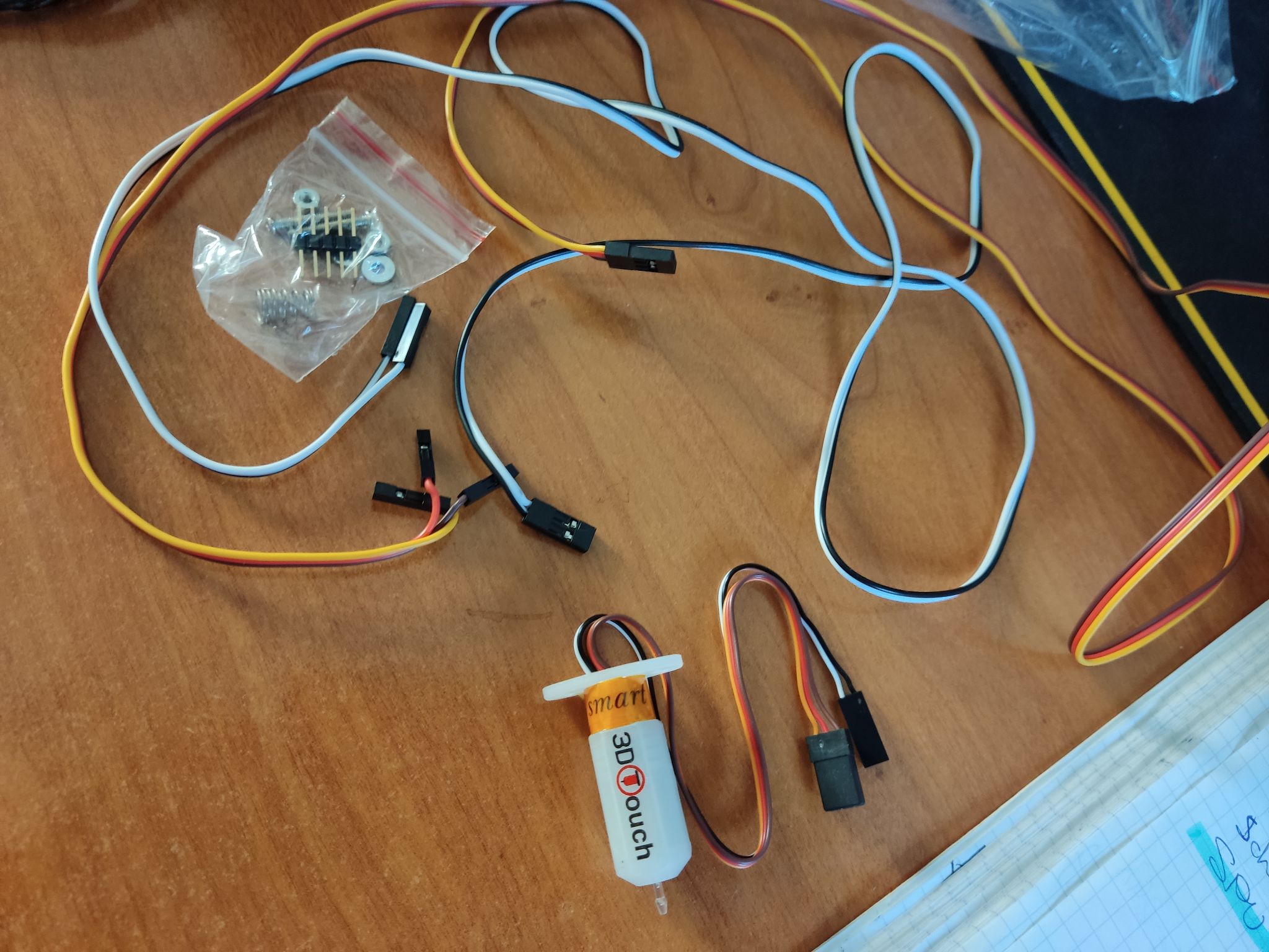

ppx32 Posté(e) Septembre 30, 2022 Auteur Partager Posté(e) Septembre 30, 2022 (modifié) Bonjour @MrMagounet Finalement Dimanche lors de la bascule à la 2e méthode mon câble était trop court, je suis donc revenu sur la 1e méthode Waggster Mod. 1. J'ai pris le temps de commander les bons vis c'est impeccable voir photo ci-dessous 2 2. J'ai télécharger PrusaSlicer > télécharger le firmware > ouverture du capot > décollement de la prise à l'aide d'un sèche cheveux > débranchement de la prise > branchement USB > flash > ci-joint les logs du flash 3. Ca a l'air de s'être bien passé du coup > rebranchement > remontage du capot 4. Récupération de tes fichiers BTT_MrMagooV2.2... > formatage carte SD > copie de ces données > insertion dans la X1 > Allumage.........et là rien......Il ne se passe rien... qu'est ce que j'ai manqué. J'ai essayé avec la clé USB rien du tout non plus. J'ai changé dans les options FILE > microSD > eteint > allumage etc... Mon firmware indiqué est Sidewinder 3.0.5 Comment puis-je continuer ? Merci de ton retour Modifié (le) Septembre 30, 2022 par ppx32 Lien vers le commentaire Partager sur d’autres sites More sharing options...

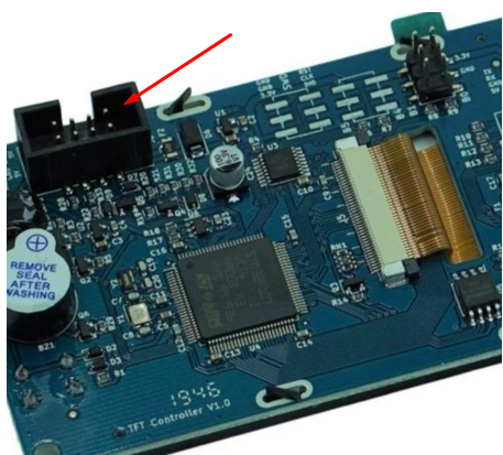

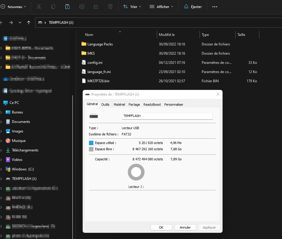

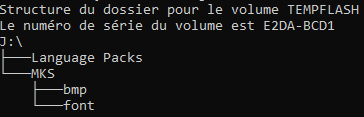

MrMagounet Posté(e) Septembre 30, 2022 Partager Posté(e) Septembre 30, 2022 (modifié) Salut @ppx32 Le Flash du TFT ce fait que via la SD en usb pas possible. Ta Sd est formater en Fat32 4096Octets ? si tu n'arrive pas a formater en 4096octet il est possible que ta SD soit trop grosse il fau la partitionner en 8Go par exemple et faire le formatage. Ensuite tu peux mettre tous les Fichiers et Répertoire qui vont bien. L'écran s'allume bien que tu démarre l'imprimante (c'est pour retirer le doute d'un soucis de branchement). Un remarque lié a la photo avec le BLtouch installer, il faut que pin rentrer buse en contacte avec le plateau, la pointe de la pin doit être a environs 3mm (la valeur doit être entre 2 et 4mm) du plateau, cela pour que pin deployer tu puisse avoir le 3Dtouch qui palpe bien mais que pin rentré il soit plus haut que ta buse pour pas avoir de gros soucis . Perso que descend via la courroi le Z jusque avoir la buse en contact avec le bed je place une cale d'environ 3mm et je serre la vis pour regler la hauteur du 3Dtouch de façon définive. Modifié (le) Septembre 30, 2022 par MrMagounet Lien vers le commentaire Partager sur d’autres sites More sharing options...
ppx32 Posté(e) Septembre 30, 2022 Auteur Partager Posté(e) Septembre 30, 2022 Merci de ton retour. Au cas où je viens de formater ma microSD de 64go avec partition 8Go en fat32 4096octets ... et toujours rien ... Je vais essayer avec une vielle carte microSD. En attendant si tu as d'autres pistes Pour le branchement je vais regarder ça ! merci encore Lien vers le commentaire Partager sur d’autres sites More sharing options...
MrMagounet Posté(e) Septembre 30, 2022 Partager Posté(e) Septembre 30, 2022 il y a 8 minutes, ppx32 a dit : Merci de ton retour. Au cas où je viens de formater ma microSD de 64go avec partition 8Go en fat32 4096octets ... et toujours rien ... Je vais essayer avec une vielle carte microSD. En attendant si tu as d'autres pistes Pour le branchement je vais regarder ça ! merci encore Eu non j'ai Flasher mon propre écran une bonne 20ene de fois quand je faisais mes test et tous le monde Flash sans soucis. Sauf les écrans de X2 en MCU GD32F305 qui pose soucis peux tu me faire une capture d'écran des fichier mis sur la SD, et vérifié que le MCU de la carte de l'écran est bien en STM32F107 ? Lien vers le commentaire Partager sur d’autres sites More sharing options...
ppx32 Posté(e) Octobre 1, 2022 Auteur Partager Posté(e) Octobre 1, 2022 Voilà la capture du contenu de la carte microSD Par contre qu'est ce que le MCU de l'écran ? Merci de ton retour C'est bon pour cette étape, j'ai retrouvée une vieille microSD 4Go et ca a l'air de fonctionner Flash en cours !! Bon je ne pense pas être loin du bon. Tout s'est flashé mais message d'erreur au démarrage J'ai regardé du côté branchement je pense avoir suivi correctement les explications du tuto de la vidéo. Ci-dessous une capture du connecteur en sachant que la jaune est à gauche, le câble blanc tout à droite et le noir dans le vide Et les correspondances merci de ton retour J'ai trouvé dans le menu des notifications Par contre je n'ai pas encore fait la manipulation que tu as indiqué sur le reset EEPROM Lien vers le commentaire Partager sur d’autres sites More sharing options...

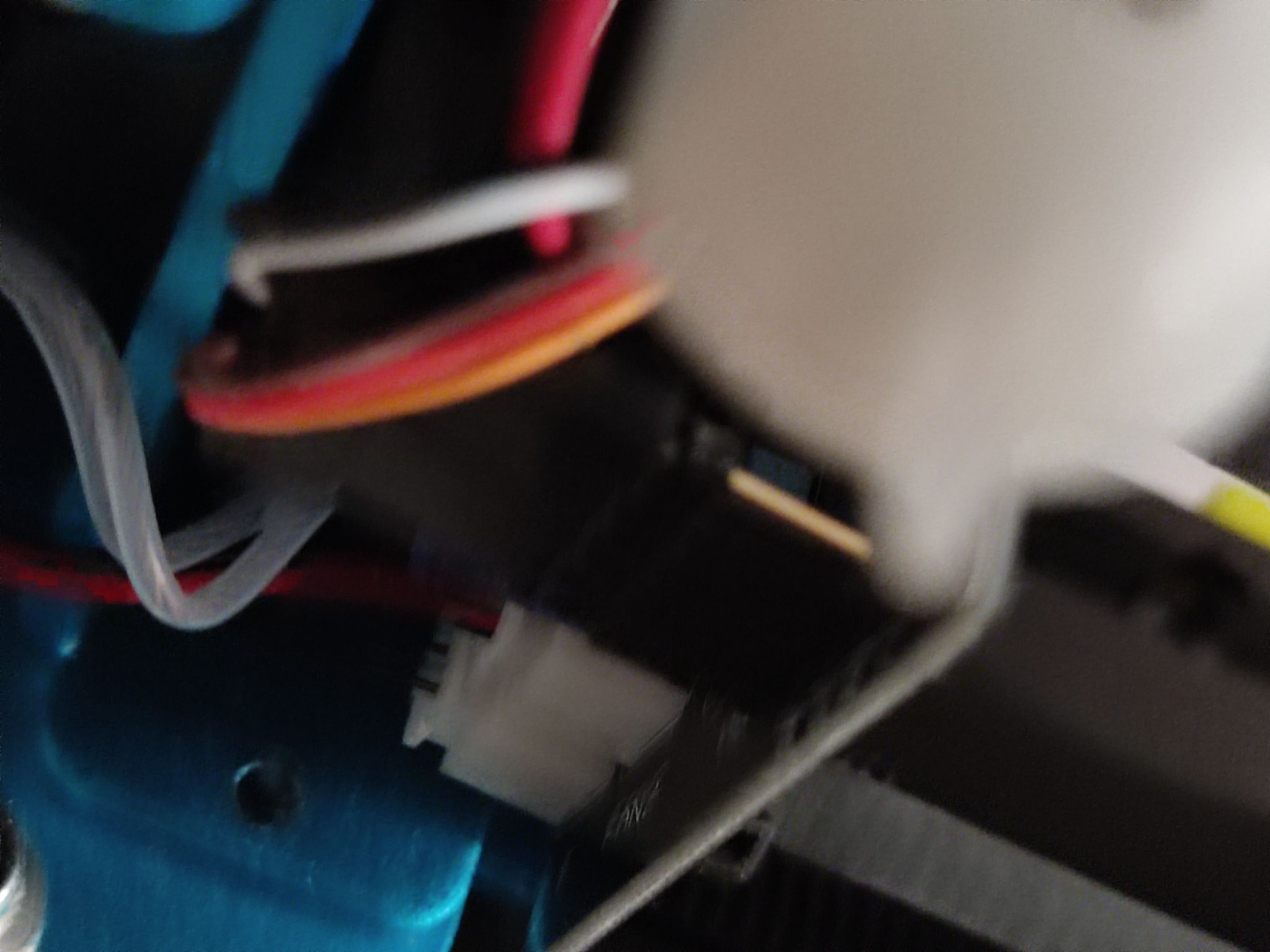

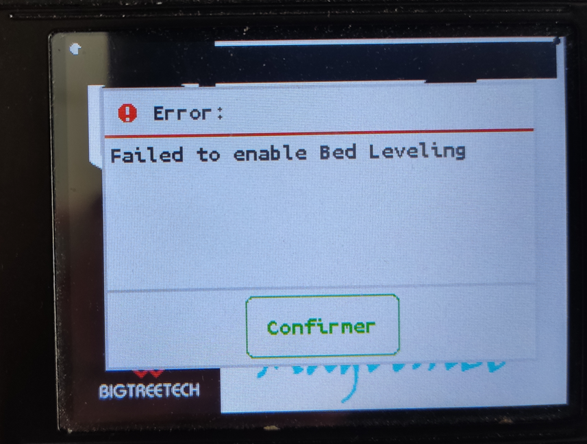

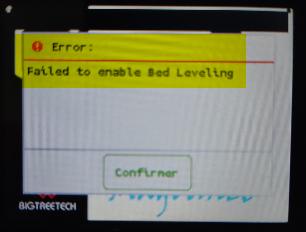

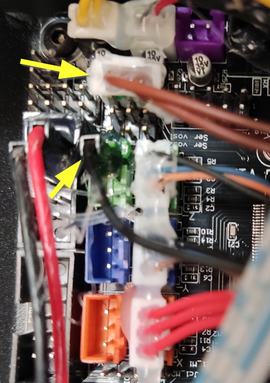

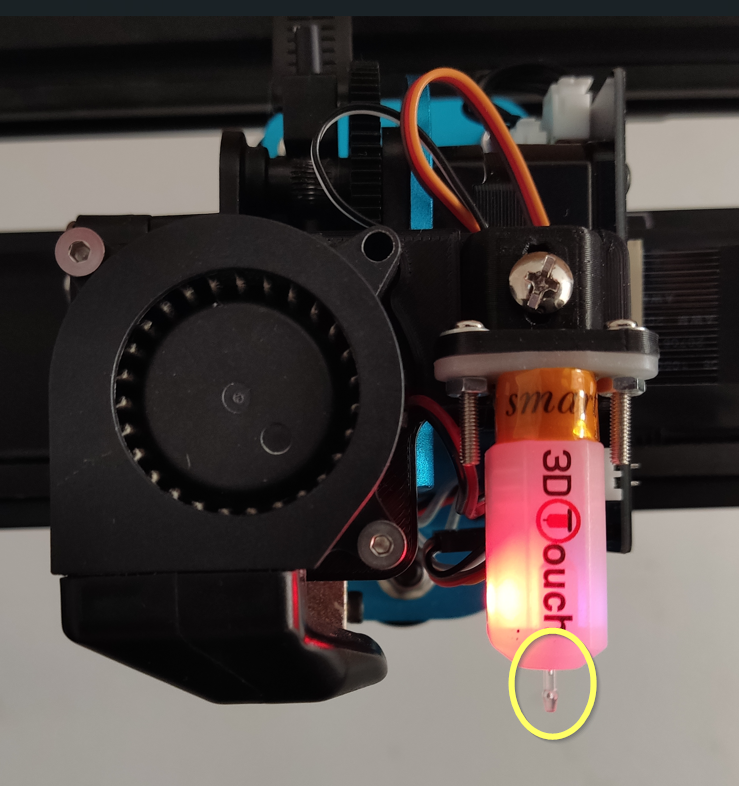

ppx32 Posté(e) Octobre 1, 2022 Auteur Partager Posté(e) Octobre 1, 2022 J'ai fait le reset EEPROM et toujours la même erreur cependant je suis allé dans le menu LED et en appuyant sur les différentes icones LED ca allume le 3DTouch ou décendre la broche blanche. Ca serait donc un réglage à faire pour lui dire que le 3D touch est branché sur la led, non ? Lien vers le commentaire Partager sur d’autres sites More sharing options...
MrMagounet Posté(e) Octobre 1, 2022 Partager Posté(e) Octobre 1, 2022 Il y a 2 heures, ppx32 a dit : J'ai fait le reset EEPROM et toujours la même erreur cependant je suis allé dans le menu LED et en appuyant sur les différentes icones LED ca allume le 3DTouch ou décendre la broche blanche. Ca serait donc un réglage à faire pour lui dire que le 3D touch est branché sur la led, non ? Eu normalement si tu suis la méthode waggster tu te branche sur le port led mais tu as dans le boitier des modifications a effectué il te faut deplacer les 3 fils de la led et cabler sur le Z+. Alors regarde bien cela la méthode du GL c'est ce cablage la : Dans le carre bleu les fils de led sont présent les 3 couleurs, si tu fait le waggster mod les 3 fils du carré bleu doivent être déplacer car si tu les laisse la pour L'imprimer ton 3Dtouch est un simple Led Dans le Cas Waggster le fils noir n'est pas cabler (le noir est une masse GND) Waggster utilise que le fil Marron qui est aussi un masse GND Donc voici ce que tu doit faire des fils de led : le Bloc de pin tu as la led brancher sur les 3 premières pin de la colonne de pin de gauche en partant du haut. Logiquement (et si ma mémoire me fait pas défaut) tu dois déplacer le bloc de 3 fils de la led comme suit : le fil D4 sur D11, le D5 vient sur le 5v a cote de D11 et le D6 vient sur le GND la Masse (le fils marron de ton BLT) (bien entendu si tu es bien cabler sur le connecteur de la led sur la tête dans le bon ordre) Te reste un câble a bouger un fils noir qui est la Masse qui étais utiliser par la Led qui faut venir plug sur le connecteur Z+ la Flèche blanche sur ce schéma : Le câble correspond au fils blanc de ton Bltouch. Lien vers le commentaire Partager sur d’autres sites More sharing options...

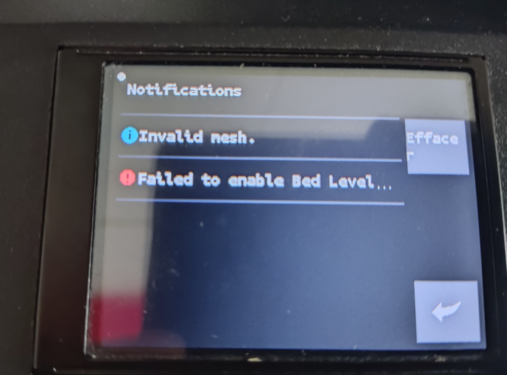

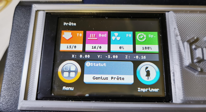

ppx32 Posté(e) Octobre 2, 2022 Auteur Partager Posté(e) Octobre 2, 2022 Bonjour @MrMagounet, Bon j'avance petit à petit il y a du mieux ! J'ai réalisé les branchements grâce à tes infos et le PDF de Waggster MOD. Effectivement au démarrage, je vois le 3Dtouch s'allumé, démarrant en faisant baisser son stylet MAIS au démarrage ... toujours en erreur... Que penses-tu qu'il reste à faire ? Étant donné que c'est une Sidewinder X1 v4, j'ai bien respecter d'inverser de 180° le connecteur car sans ça il ne se passait rien. Je sens que je m'approche du but final. Merci de ton retour Lien vers le commentaire Partager sur d’autres sites More sharing options...
MrMagounet Posté(e) Octobre 2, 2022 Partager Posté(e) Octobre 2, 2022 @ppx32 bien au démarrage de l'imprimante ce message est normale jusque a avoir effectué le Premier Auto nivellement, a présent ce que tu doit faire, c'est en premier lieux aller dans menu/mouvement/ABL et lancer l'ABL il va te faire un ABL en 49 points si tous est bien branché pour le BLtouch (lors de la première descente garde la main prêt de l'inter d'arrêt pour arrêter au cas ou), sil te fait bien ton ABL après il faut régler le Z-Offset (P-Offset dans le menu ABL) avec un feuille de papier et sauvegarder. Après cela si tu éteint et rallumer l'imprimante tu dois plus avoir ce message. Lien vers le commentaire Partager sur d’autres sites More sharing options...
