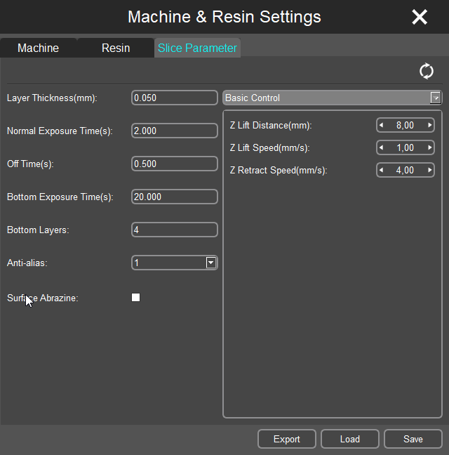

Sidko Posté(e) Septembre 17, 2022 Auteur Partager Posté(e) Septembre 17, 2022 (modifié) il y a 36 minutes, PPAC a dit : Tiens nous au jus, pense a mettre des photos et captures d’écrans de tes paramètres / évidage / ouvertures / supports ... sans oublier la résine utilisé et température de ton environnement d'impression ( voir aussi du FEP pour voir si il a pas déjà trop morflé ) Edit : aussi noter que l'antialiasing si tu l'active va probablement demander d'augmenter un poil le temps d'exposition des couches dite "normale" ( car l'anti aliasing vas réduire l'encrage et résistance des pointes des supports ) Merci pour la réponse. Pour le sopalin, c'est trop tard, mais j'ai pas l'impression que le le FEP a morflé, je vois vraiment rien. Pour les paramètres, voilà: Pour les supports j'utilise des modèles présuportés que je renforce en mode un peu paranoïaque. J'utilise de la résine anyccubic basique et la température... je dirais ambiante de Limoges en journée (soit une vingtaine de degrrès en ce moment) Je comprends que le bruit c'est le décollement du FEP mais il était pas si bruyant ne serait-ce qu'hier. Si c'est juste une histoire de rajouter plus de supports, je peux avoir la main lourde. A noter que la première fois que c'est resté collé au fond depuis que j'entends le bruit, c'est la moitié des rafts qui est resté sur le FEP. Modifié (le) Septembre 17, 2022 par Sidko Lien vers le commentaire Partager sur d’autres sites More sharing options...

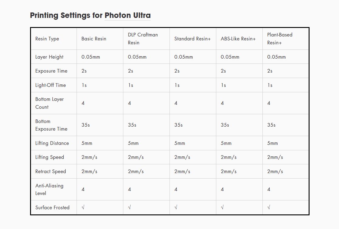

pascal91 Posté(e) Septembre 18, 2022 Partager Posté(e) Septembre 18, 2022 (modifié) bonjour @Sidko pourrais tu nous donner le nom de ton imprimante ? désolé j'avais pas bien lu le titre du sujet .........photon ultra cela nous permettrait de mieux cerner le problème . et comme le dit @PPAC des photos seraient les bienvenues . petit tableau d'anycubic sur les réglages préconisés pour ton ultra ( ton bottom exposure time semble sous évalué ) Modifié (le) Septembre 18, 2022 par @pascal@91 Lien vers le commentaire Partager sur d’autres sites More sharing options...

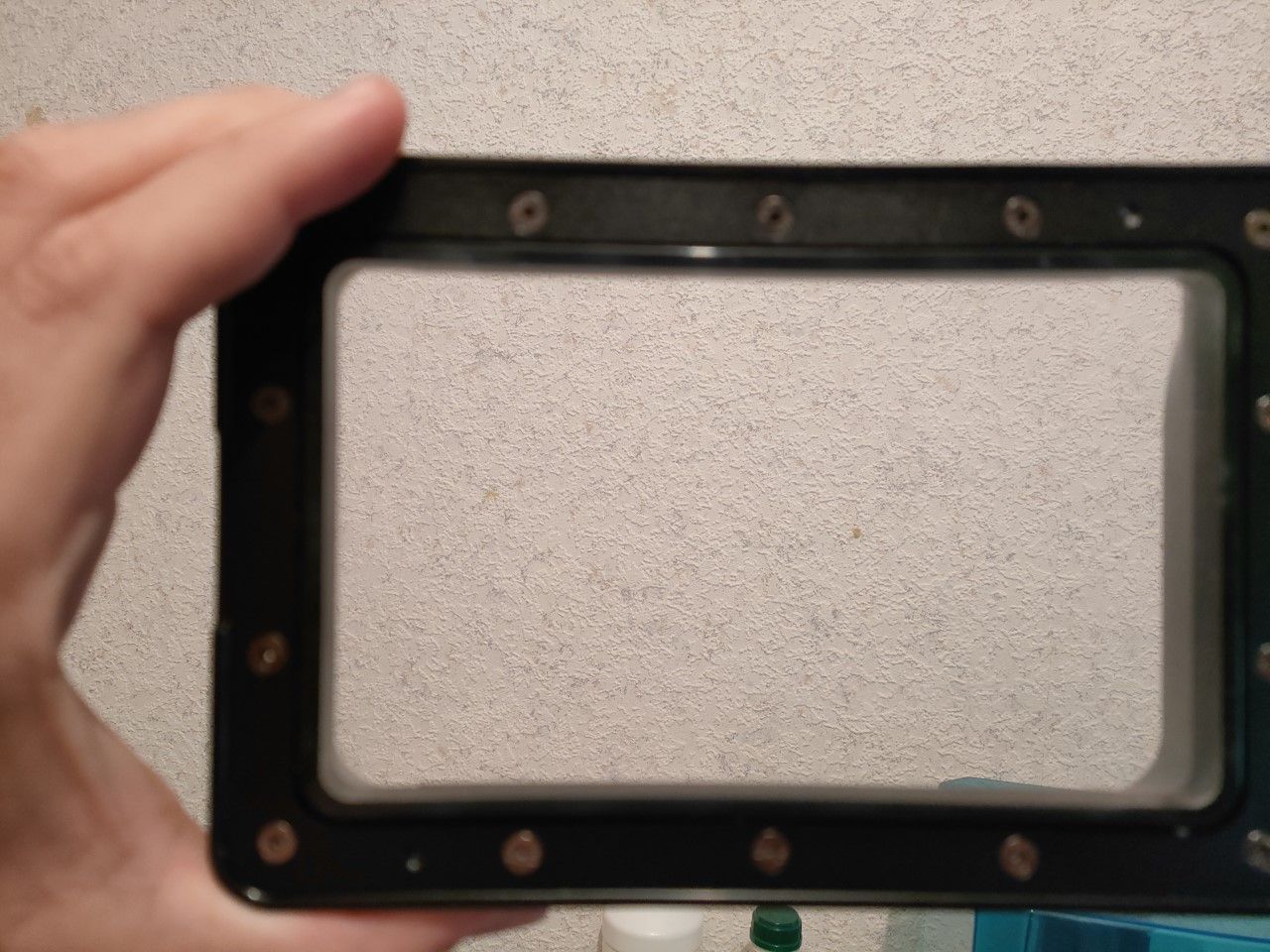

Sidko Posté(e) Septembre 18, 2022 Auteur Partager Posté(e) Septembre 18, 2022 Merci beaucoup pour les réponses. Dans le doute j'ai nettoyer une nouvelle fois à fond le bac et le FEP ce matin (en abandonnant le sopalin et en essayant des lingettes que j'avais sous la main) et en y allant un peu plus lourd sur les soutiens (j'avais identifié les pièces qui avaient le plus de mal). Ce coup-ci l'impression a été réussie à 95% et seul un petit accessoire à eu un léger raté (probablement lié à un aléa plus qu'au soucis que j'avais hier) Je note le réglages préconisés pour la photo du FEP la revoilà (pas marché la dernière fois, désolé) pour le reste, je vais devoir chercher comment les afficher sur l'imprimante ^^" (je découvre) Je suis pas chez moi avant vendredi soir, donc je peux pas les envoyer avant ça (et je suis de facto en pause impression d'ici là) encore merci pour les conseils 1 Lien vers le commentaire Partager sur d’autres sites More sharing options...
