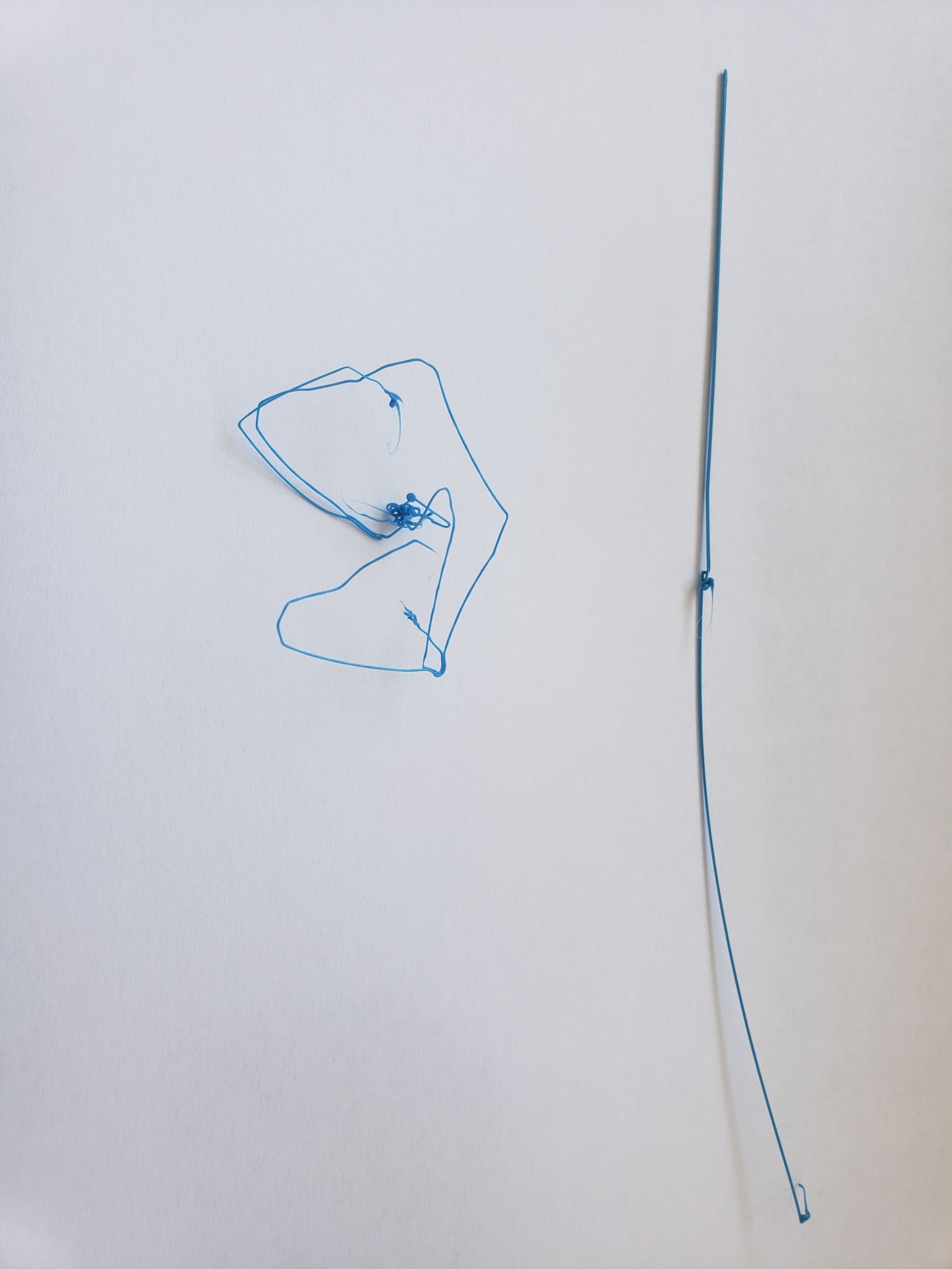

etienne75 Posté(e) Septembre 18, 2022 Partager Posté(e) Septembre 18, 2022 bonjour à tous, Je fais appel à la communauté, car je ne sais plus quoi vérifier, tester... J'ai une ender3, avec le CR touch. Je n'arrive pas à imprimer le moindre objet, l'extrudeur alimente très lentement la buse en PLA. (J'ai bien réglé mon extrudeur, avec le principe des 100mm.) J'ai toujours le Gcode de démarrage proposé par Cura, qui se lance en début d'impression => résultat : débit normal, dépôt qui adhère au plateau, d'un volume correct. Ensuite l'impression de mon modèle se lance => un cheveu, pas d'adhérence, etc... Mes paramètres cura sont classiques : buse 200°C, plateau 50°C, 15mm/s pour première couche, hauteur 0.2mm, Ce qui me rend fou c'est d'avoir un bon dépôt sur le démarrage et pas pour mon modèle. Que me conseillez vous ? merci par avance Etienne75 Lien vers le commentaire Partager sur d’autres sites More sharing options...

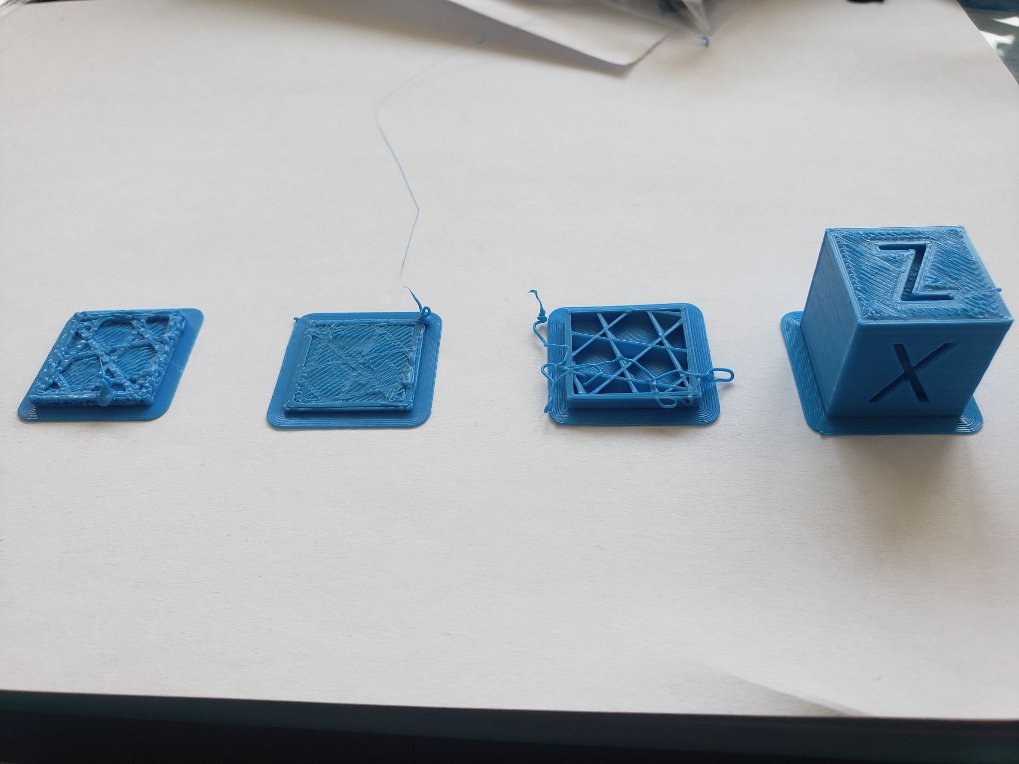

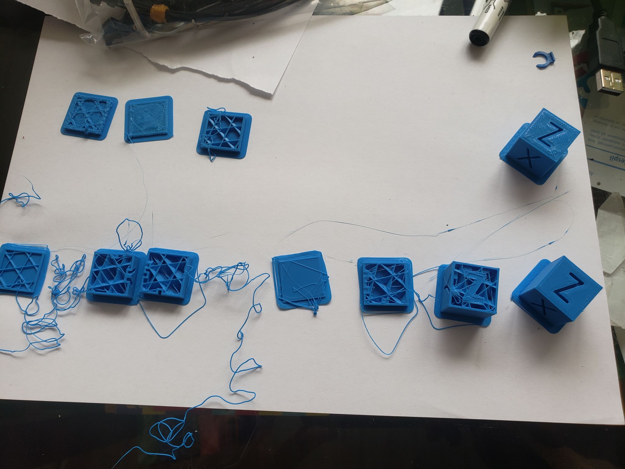

etienne75 Posté(e) Septembre 18, 2022 Auteur Partager Posté(e) Septembre 18, 2022 j'ai décidé de modifier le débit même si ça semblait pas trop recommandé (ou logique). quelques news en photos: j'ai forcé le débit en le passant à 200% : super couche initiale, mais rapidement trop de matière, la buse touchait essai à 160% : idem, mais dans des proportions moindres essai à 120% : première couche "fragile" qui s'est décollé dernier essai à 120% + laque : couche initiale fragile (pas totalement consolidée), faces latérales ok, dessus à travailler. je vais tenter d'écraser plus la 1ère couche en passant à 0,1 => en espérant que ça ne réduira pas la vitesse de l'extrudeur pour le dessus du Z, que me conseillez vous ? Lien vers le commentaire Partager sur d’autres sites More sharing options...

Titi78 Posté(e) Septembre 20, 2022 Partager Posté(e) Septembre 20, 2022 Tu as peut-être un filament qui à pris l'humidité car ouvert depuis un moment . U passage au four à 35 degrés pendant 3h permet de sécher le filament Lien vers le commentaire Partager sur d’autres sites More sharing options...
etienne75 Posté(e) Septembre 24, 2022 Auteur Partager Posté(e) Septembre 24, 2022 bonjour Titi78, merci pour la réponse. j'ai donc séché mon PLA au four, comme conseillé. retour à débit 100% et après 7 essais, et quelques réglages complémentaires pour garantir l'accroche (z offset, vitesse 1ère couche, ...), => c'est bon !!!! merci beaucoup, je fais enfin pouvoir imprimer sereinement. Etienne Lien vers le commentaire Partager sur d’autres sites More sharing options...
