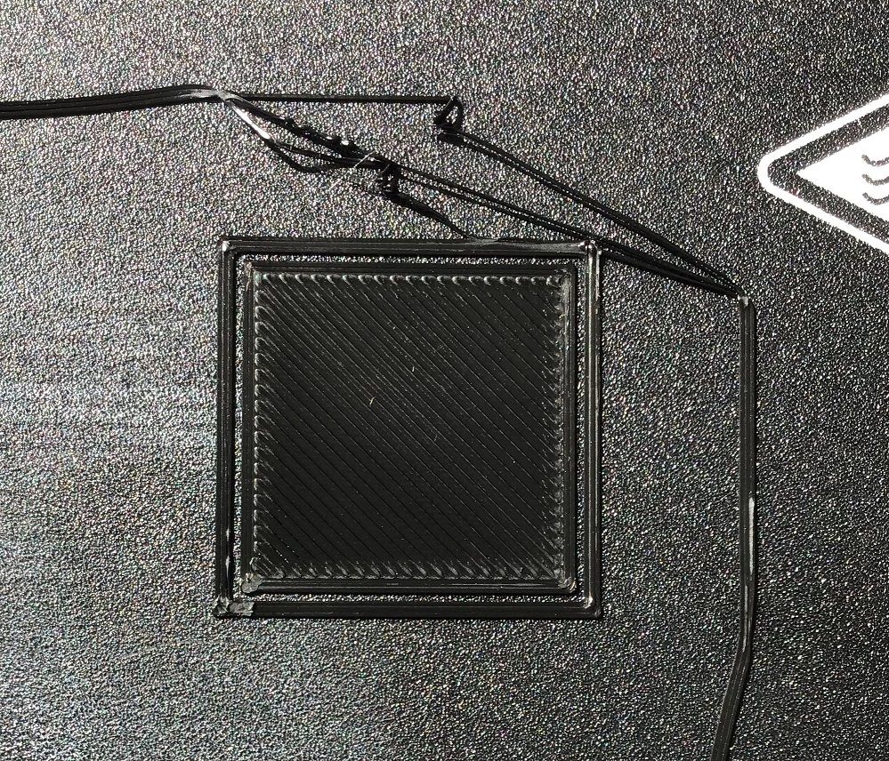

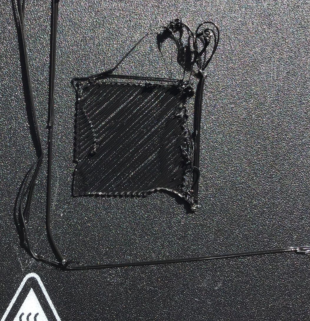

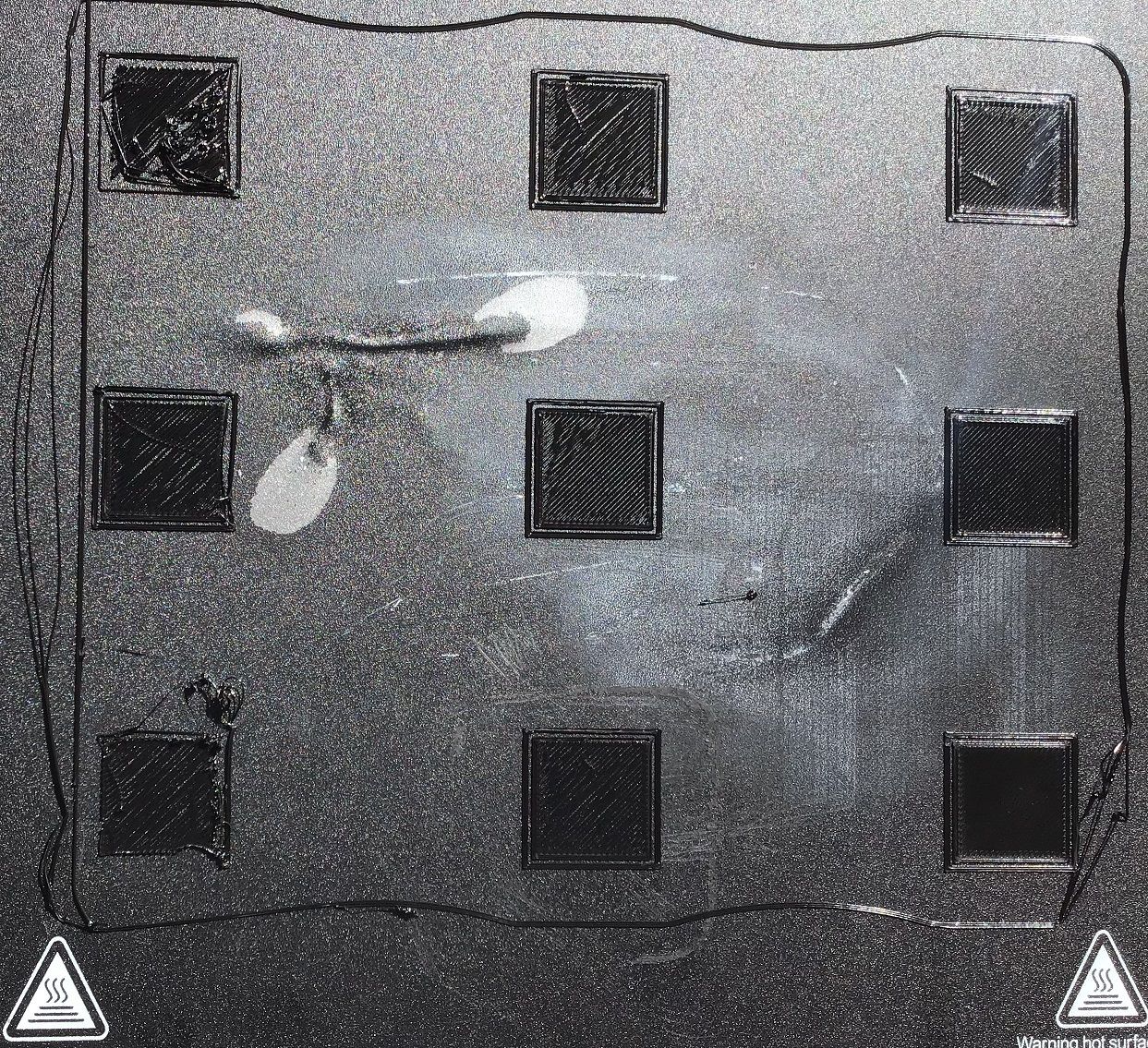

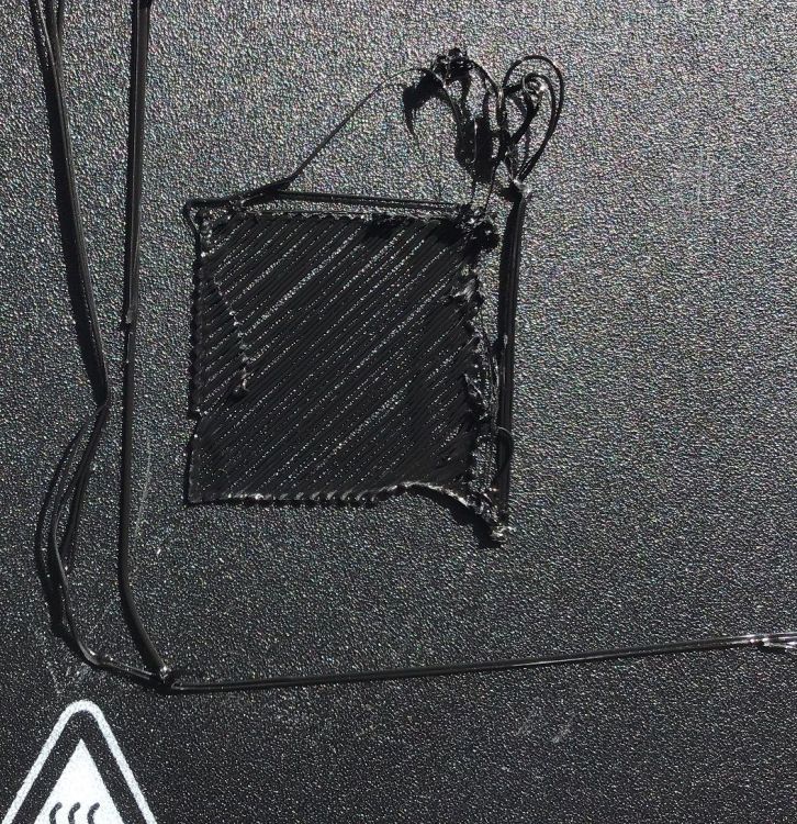

dTrimon Posté(e) Septembre 18, 2022 Partager Posté(e) Septembre 18, 2022 Bonjour a tous, Un peu d'aide pour m'aider a comprendre le levelling que je ne semble pas maitriser du tout! CA fait 10 jours que j'ai mon imprimante et j'ai deja fait des impression pas trop mal, mais j'ai toujours un problème d'accroche! Vous aurez remarquer que mon tapis (bull tack de base) a été abimé lors de ma première impression (trop basse) et j'ai voulu décoller avec un décapeur qui était trop chaud! D’où al bulle! Mai j'ai décidé de faire des test sur e tapis abimé avant de le changer! Pour le levelling j'ai commencé par le faire manuellement (avec la feuille qui passe sous la buse à la limite de l'accroche! et j'ai calibré l'offset en Z et les molettes aux 4 extrémités) Ensuite je lance l'autolevelling Puis je refais l'offset en Z qui a changé après cette manip: plus de 0,5 ce qui me parait beaucoup mais bon. Et j'ai lancé ce test!!!! La ligne qui fait le tour n'accroche pas en bas a droite.( première image) et semble ok pour le reste. En revanche pour l'impression seul en bas a droite semble OK, le reste accroche mal ou pas (comme en bas a gauche dernière photo) Je ne sais pas ce qui ne fonctionne pas et je suis preneur de toute idée! Notamment pourquoi la première ligne n'accroche pas alors que le reste si. Cela peut il être un pb de température? J'imprime du PLA qui est donné pour conventionner entre 190 et 220 et je l'imprime a 200 Merci pour votre aide Lien vers le commentaire Partager sur d’autres sites More sharing options...
Savate Posté(e) Septembre 18, 2022 Partager Posté(e) Septembre 18, 2022 il y a 8 minutes, dTrimon a dit : Pour le levelling j'ai commencé par le faire manuellement (avec la feuille qui passe sous la buse à la limite de l'accroche! et j'ai calibré l'offset en Z et les molettes aux 4 extrémités) As tu fais cette opération avec plateau et buse à température d'impression ? Le principe c'est : si tu touches à une molette tu refais un tour complet, et ainsi de suite tant que tu touches à une molette. La feuille de papier il faut juste qu'elle glisse pareil sur les 4 coins, là ou il faut qu'elle gratte c'est lors du Z-offset. il y a 12 minutes, dTrimon a dit : Ensuite je lance l'autolevelling Est-ce que tu utilises l'autoleveling ? Après avoir fait un auto leveling il faut sauver les informations (menu de l'imprimante) Dans ton GCODE de démarrage, après le G28, il faut rajouter une ligne G29 ; si tu veux refaire un autoleveling ou M420 S1 ; pour utliser l'autoleveling sauvegardé Lien vers le commentaire Partager sur d’autres sites More sharing options...
dTrimon Posté(e) Septembre 18, 2022 Auteur Partager Posté(e) Septembre 18, 2022 Merci pour tes réposnes je n'ai pas fait le lvelling a température d’impression. C'est un tort? et je n'ai pas du faire le tour suffisament. En revanche mon Z offset affiche -3.04 ce qui me parait beaucoup, faut il que je m'approche du 0? Je n'ai pas touché au Gcode, je fais un rappel de la configuration dans le menu! C'est pas pareil? Surement pas, je viens de rallumer mon imprimante après mes essais (j'en ai fait 2 autres en remontant un peu, et le z-offset est maintentnaa 2.86; soit plus de 1,5 mm de différence, ca me parait bizarre. Il faut le refaire a chaque fois qu'on allume l'imprimante? Quelque chose m'échappe Lien vers le commentaire Partager sur d’autres sites More sharing options...

RFN_31 Posté(e) Septembre 19, 2022 Partager Posté(e) Septembre 19, 2022 (modifié) il y a 57 minutes, dTrimon a dit : Ensuite je lance l'autolevelling. et la le plateau n'est pus droit: zoffset a -3 au fond et -2,7 devant. L'autolevelling ne change pas la position du plateau? Je n'ai pas l'impression que les vis bougent mais commetn en être sur? Euh... pour que les vis bougent, il faudrait qu'elles soient motorisées ! L'auto-levelling ne règle pas le plateau : il permet à la machine de mesurer les écarts et pendant l'impression de corriger cet écart en agissant sur l'axe Z (c'est la tête qui bouge, pas le plateau). Mais tu peux éviter ces corrections en agissant sur les vis du plateau afin d'obtenir une valeur aux 4 coins la plus proche possible de ton Z offset... Et comme le dit @Savate, ce n'est à faire qu'après avoir vérifier l'absence de jeu dans la mécanique. Modifié (le) Septembre 19, 2022 par RFN_31 Lien vers le commentaire Partager sur d’autres sites More sharing options...
