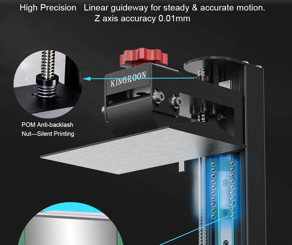

fred5976 Posté(e) Septembre 19, 2022 Partager Posté(e) Septembre 19, 2022 Bonjour tous, J'aimerai m'essayer à la résine, pour réaliser des petites pièces que je ne peux pas faire avec mes imprimantes FDM, initier mes enfants (surtout pour qu'ils fassent par eux même) et puis peut être plus. Alors depuis quelques semaines, je regarde à gauche à droite, les prix, les avantages, les inconvénients. Au début, je m'orientais vers une photon mono 4k (visiblement une des références en ce moment), un Wash&Cure2.0 et un petit litre de résine de marque. Et puis hier, je tombe sur une Kingroon KP6 2k, enfin je tombe surtout sur le prix (100€ sur Geekbuying), ce qui, en ce moment, avec le wash&cure et la résine fait un petit 235€ (le prix de la photon mono 4K avec de la résine sur le site officiel). Bien évidemment, je cherche la faille, problème de fiabilité, de qualité de fab, etc... Et là, j'ai le doute. 15% d'avis défavorables sur Amazon, idem sur Aliexpress, ce qui n'est pas énorme (mais 10x plus que la photon). Des youtubeurs satisfaits, très souvent un rapport qualité prix mis en avant, et parfois comparé à la Crealty LD-002R (prix un peu plus chère, 2K, volume imprimable similaire). Et puis je cherche sur le forum, personne n'en a à priori. Personnellement, je n'ai aucun grief contre les "sous" marques ou les clones. J'ai démarré il y a 7 ans sur une delta Anycubic avec laquelle j'ai bien, bien galéré, que j'ai remplacé par une zonestar P802 (du made in China jusqu'au bout des connecteurs) que j'ai remplacé au bout de 5 ans, et maintenant je suis sur 3 Tronxys. Mais malgré tout, j'hésite, mais je suis pas fan des jeux de hasard. Je m'explique. Ma delta Anycubic, même si j'ai failli la mettre par la fenêtre, j'ai recyclé pas mal d'éléments, et elle me sert encore de pièces détachées. Là, un résine, si elle ne fonctionne pas, tu peux pas en faire grand chose des pièces. Merci d'avance de vos avis zéclairés Lien vers le commentaire Partager sur d’autres sites More sharing options...
divers Posté(e) Septembre 19, 2022 Partager Posté(e) Septembre 19, 2022 C'est étrange, il n'y a pas une photo, que des vues CAO bricolées pour "faire vrai". Le plus surprenant et incohérent, sur la droite de la machine, le "Z" est équipée d'une vis à billes (je ne parle pas du rail) et sur le détail à gauche c'est une simple vis trapézoïdale. Cela ne sent pas très bon. Lien vers le commentaire Partager sur d’autres sites More sharing options...

fred5976 Posté(e) Septembre 19, 2022 Auteur Partager Posté(e) Septembre 19, 2022 @divers, ça fait bien longtemps que je ne fis plus aux photos, dans les pubs, c'est pour ça que je cherchais des avis plus techniques, et critiques. Je viens de passer 3 heures à visionner des vidéos internationales sur cette machine (c'était ça ou l'enterrement de la queen), mais aucun ne parle "technique" pure. Ca se résume à "c'est super simple, tu fais ton leveling, tu passes par Chitu box, et t'imprimes, hooo regardes comme c'est beau!!!". Il n'y a qu'un allemand qui cause des réglages de layer, et qui dit qu'il faut mettre à jour Chitubox. Sinon à part ça nada. @Titouvol, je suis d'accord avec toi, qu'en théorie, si on prend une "marque" on a le SAV qui va avec. il y a 15 minutes, Titouvol a dit : si sur ta machine une pièce à la noix rend l'âme et que tu ne la trouves pas en pièce détachée, c'est toute l'imprimante qui prend la direction de la poubelle Tout à fait d'accord, c'est d'ailleurs ma hantise avec les SLA., D'ailleurs j'ai cru voir sur le forum quelques personnes à qui c'est arrivé (et sur des marques). Je vous remercie de vos commentaires, et puis il y a le 11:11 qui va arrivé, au pire Noêl. Je ne suis pas pressé, c'est du loisir et de la curiosité, comme j'ai fait avec ma CNC et ma laser. Lien vers le commentaire Partager sur d’autres sites More sharing options...
