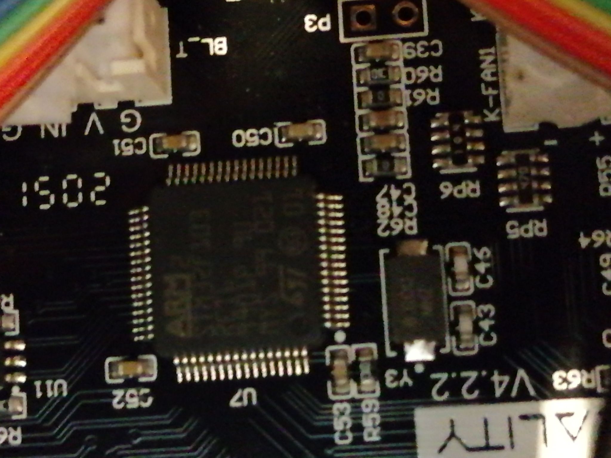

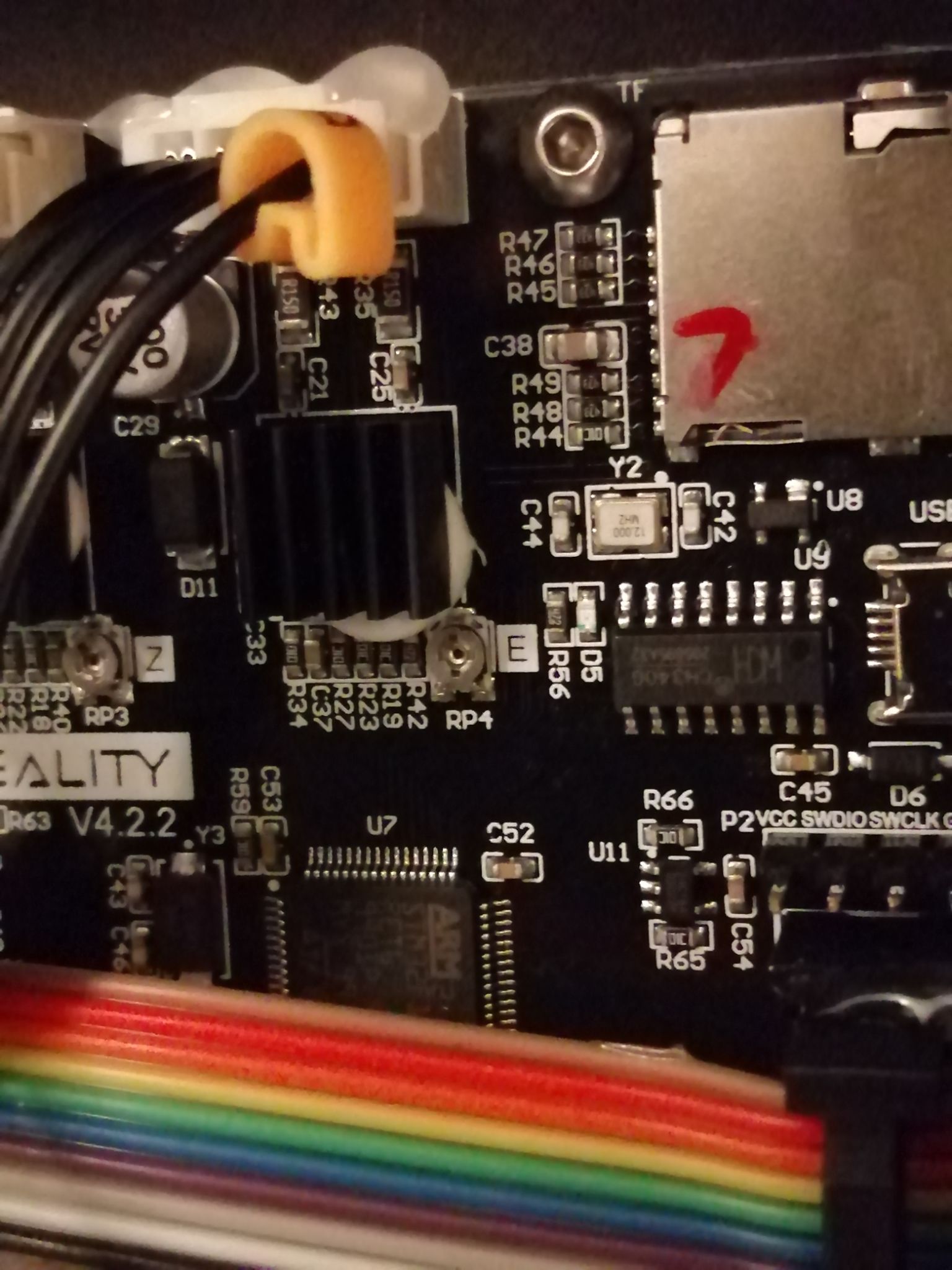

grillon49 Posté(e) Septembre 20, 2022 Partager Posté(e) Septembre 20, 2022 bonjour a tous, debutant dans l impression 3d, j ai investi dans une ender 3 pro 4.2.2 sur laquelle j'ai reussi tant bien que mal (merci ce forum) a installer un bl touch. j'ai flashé le firmware avec celui du site creality, fait les reglages et ca a l air de fonctionner. a l'avenir j'aimerais pouvoir faire un firmware perso,faut que je prenne le temps. le souci vient de l'identification des chipsets, la lettre sur la carte sd ne correspont a rien de ce que j'ai pu fouiner sur le forum. quelqu'un saurait me renseigner dessus svp? Lien vers le commentaire Partager sur d’autres sites More sharing options...
PPAC Posté(e) Septembre 20, 2022 Partager Posté(e) Septembre 20, 2022 (modifié) Salutation il y a 35 minutes, grillon49 a dit : je dirais que c'est la lettre 'C' (mais sans grande certitude ... ) Le 11/02/2021 at 15:56, fran6p a dit : Les cartes v4.2.x, et surtout la v4.2.2 peuvent être équipées de différents pilotes. Le seul moyen de connaitre ceux qui sont soudés est d'ouvrir le boitier et de lire la lettre écrite au feutre sur le lecteur de carte SD. Les codes: Modifié (le) Septembre 20, 2022 par PPAC Lien vers le commentaire Partager sur d’autres sites More sharing options...
grillon49 Posté(e) Septembre 20, 2022 Auteur Partager Posté(e) Septembre 20, 2022 il y a 9 minutes, PPAC a dit : Salutation je dirais que c'est la lettre 'C' (mais sans grande certitude ... ) c est ce que je pensais aussi mais ca met le doute! Lien vers le commentaire Partager sur d’autres sites More sharing options...
