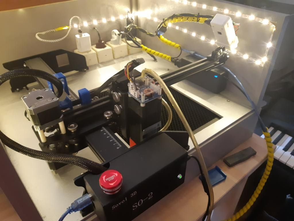

vap38 Posté(e) Septembre 20, 2022 Auteur Partager Posté(e) Septembre 20, 2022 Salut @Savate A propos de mon enclosure. Après de nombreux tests tout fonctionne parfaitement dans mon enclosure. (commande de 4 fonctions avec le plugin enclosure) L'aspirateur dans le caisson inférieur c'est le top système voici les avantages. - Le régime moteur de ventilation est variable selon la coupe ou la gravure en cours - la fumée est aspirée vers le bas avec les micros particules; avantage la vision du plan de travail est totale et accessible. - le contrôle du laser est total la caméra n'est pas embrumée dans la fumée - le tiroir du caisson inférieur permet de récupère les déchets de coupes - facilité d'installation d'un support rotatif pour graver les verres ou autres objets... - madame est contente car pas d'odeur de fumées... 1 Lien vers le commentaire Partager sur d’autres sites More sharing options...
