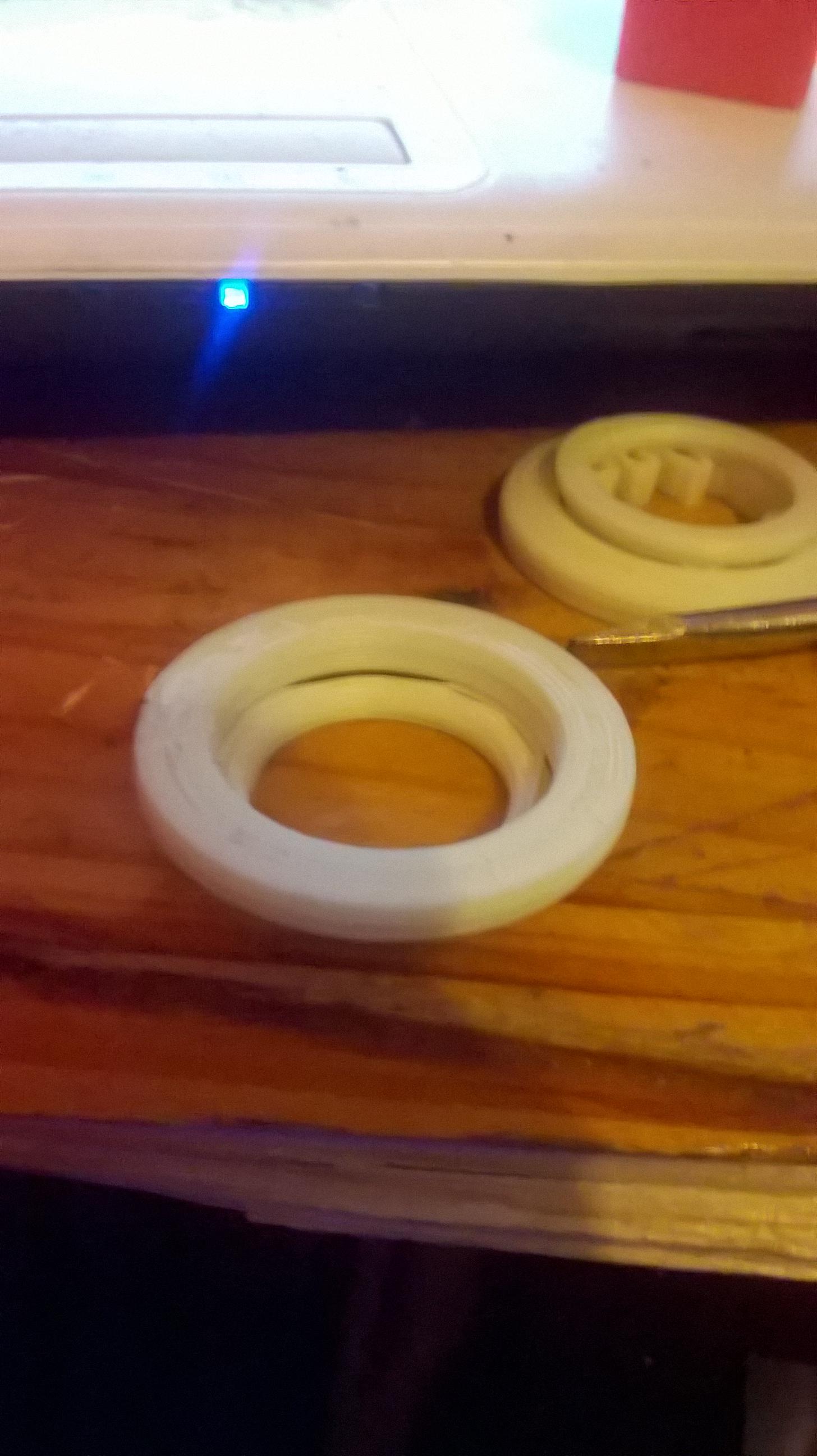

Âpres l'envoie/réception d'échantillon de filament platex par le membre du forum @guillaume-ideOkub-laFleche que je remercie je vous avez promis un petit retour d'expérience de ce filament
donc je le met dans l'extrudeur
donc je prends un fichier que je dois imprimer pour ma future imprimante que je suis en train de construire : la wilson 2
la particularité de cette pièce est que ce sont des v-Wheels car je veux essayer un système d'entrainement de l'extrudeur de ma nouvelle imprimantes en v-Wheels et donc vu que cela seras soumis a des va et viens intempestifs il faut quelque chose de solide et il s'avère que parait t'il ce type de filament qui est un copain du PLA est soi disant plus solide : a voir
donc je lance dans simplify 3D le fichier et le tranche avec ces paramètres :
Hauteur de couche 0.35 (pas besoin d'être joli il faut ce soit fonctionnel
vitesse d'impression 80 mm/s
température première couche : extrudeur 220 ; bed 65
température couches suivantes : extrudeur 200 ; bed 60
taux de remplissage de 35%
flow 100%
il faut savoir que j'utilise ces paramètre pour tous les type de filament que je passe aussi bien du pourri et du filament de qualité et que ca passe très bien
https://youtu.be/y4yOnZ2THqQ.

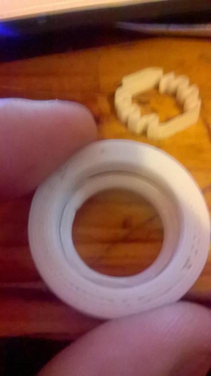

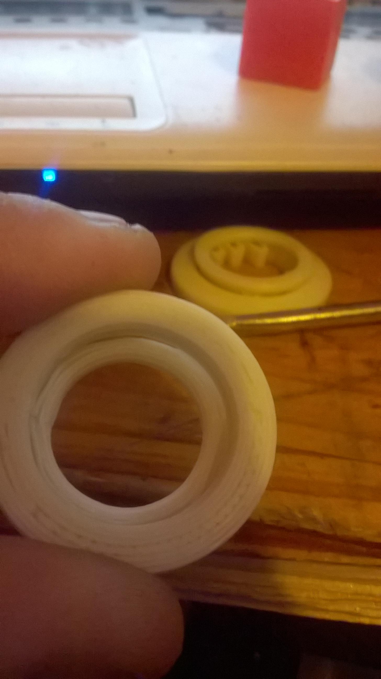

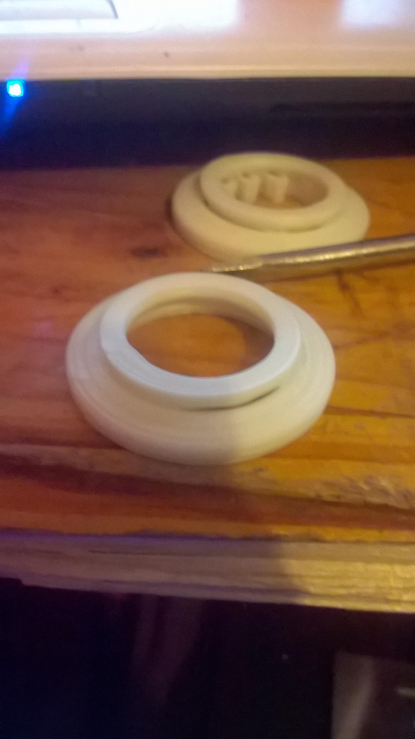

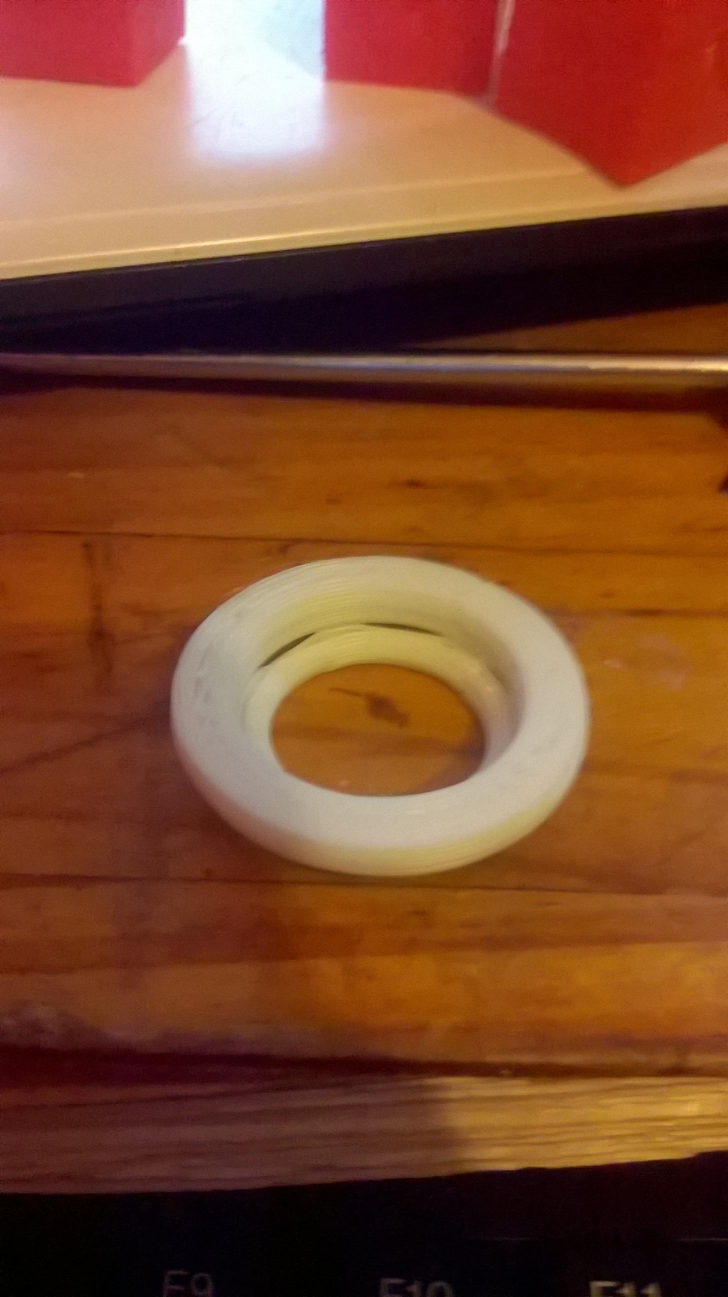

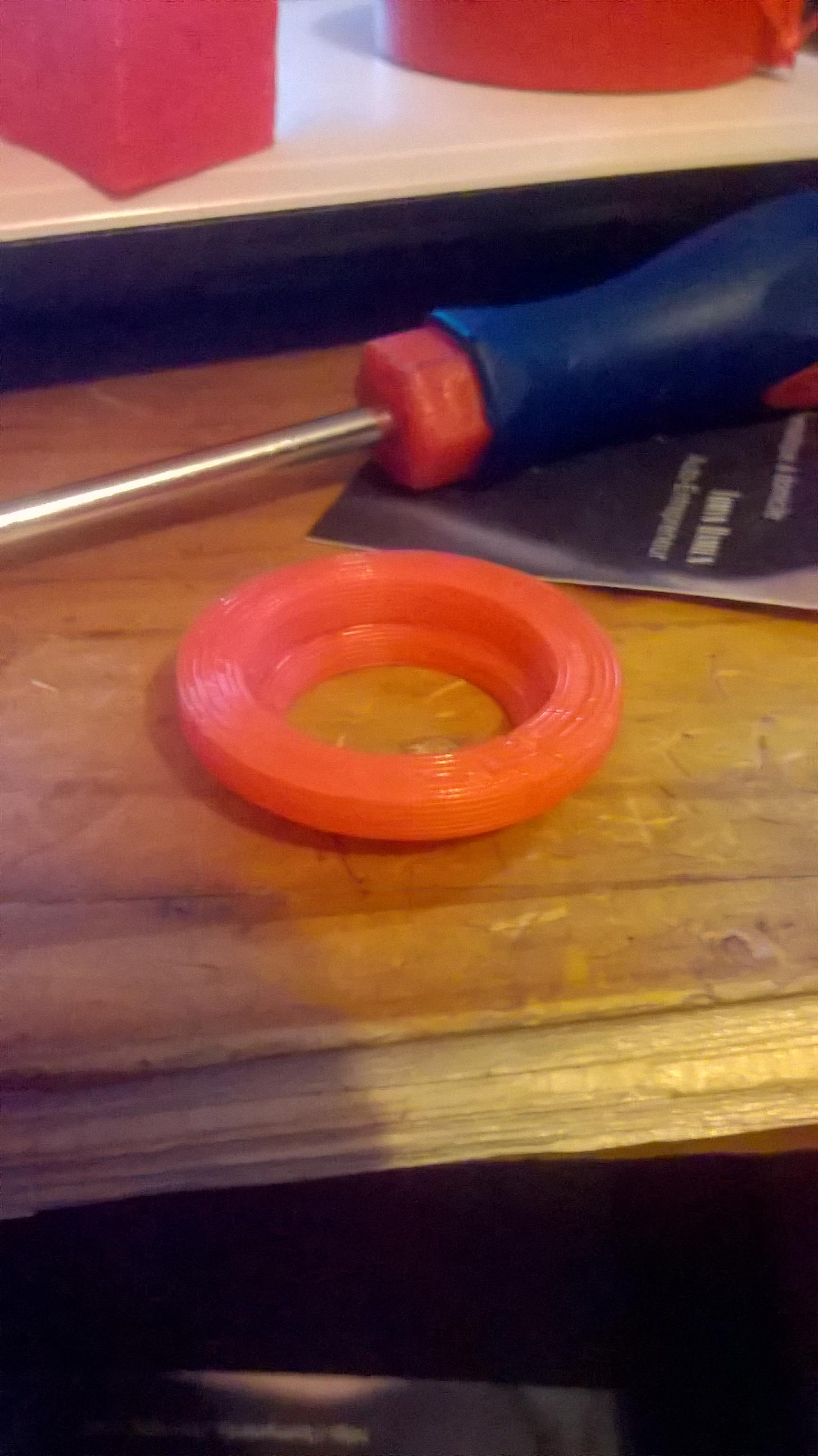

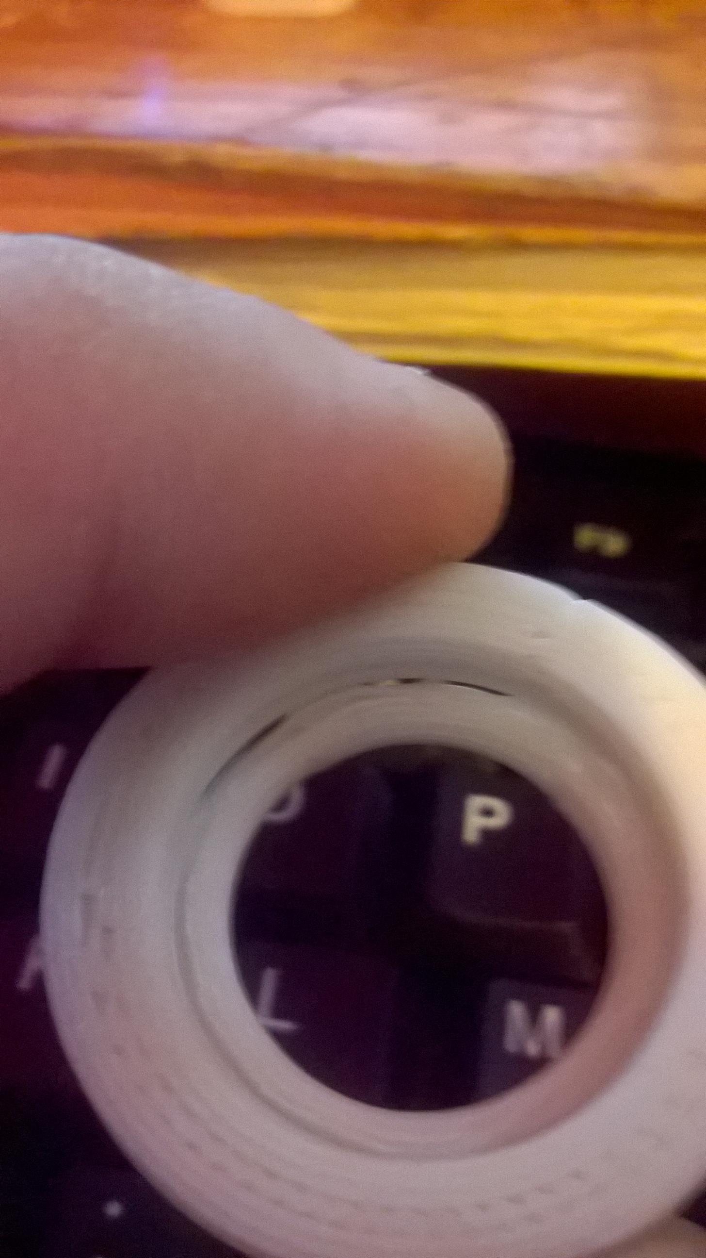

la conclusion est oui déjà
je suis obliger de le dire mais le ressenti n'est pas bon je suis même un peu déçus

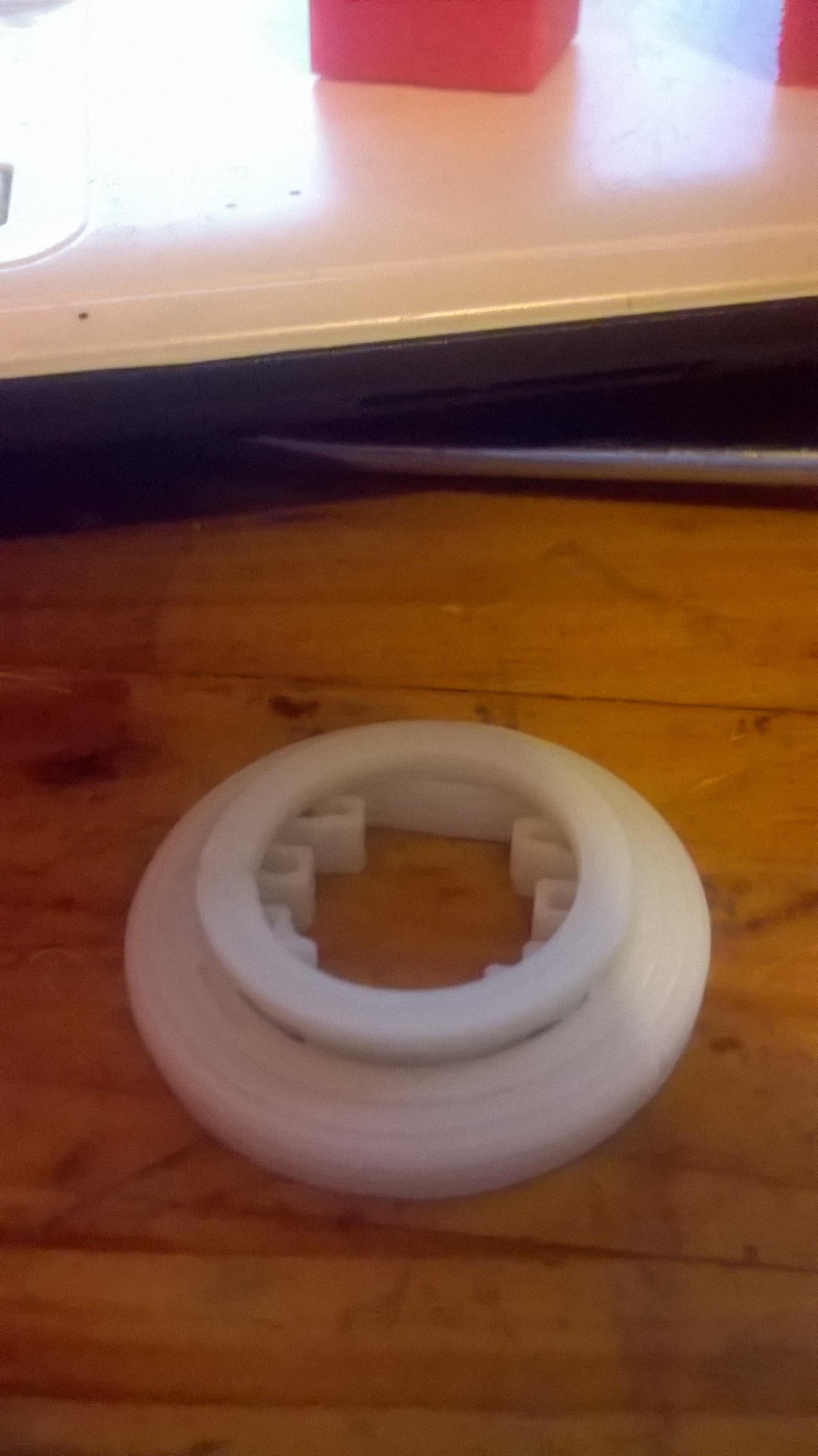

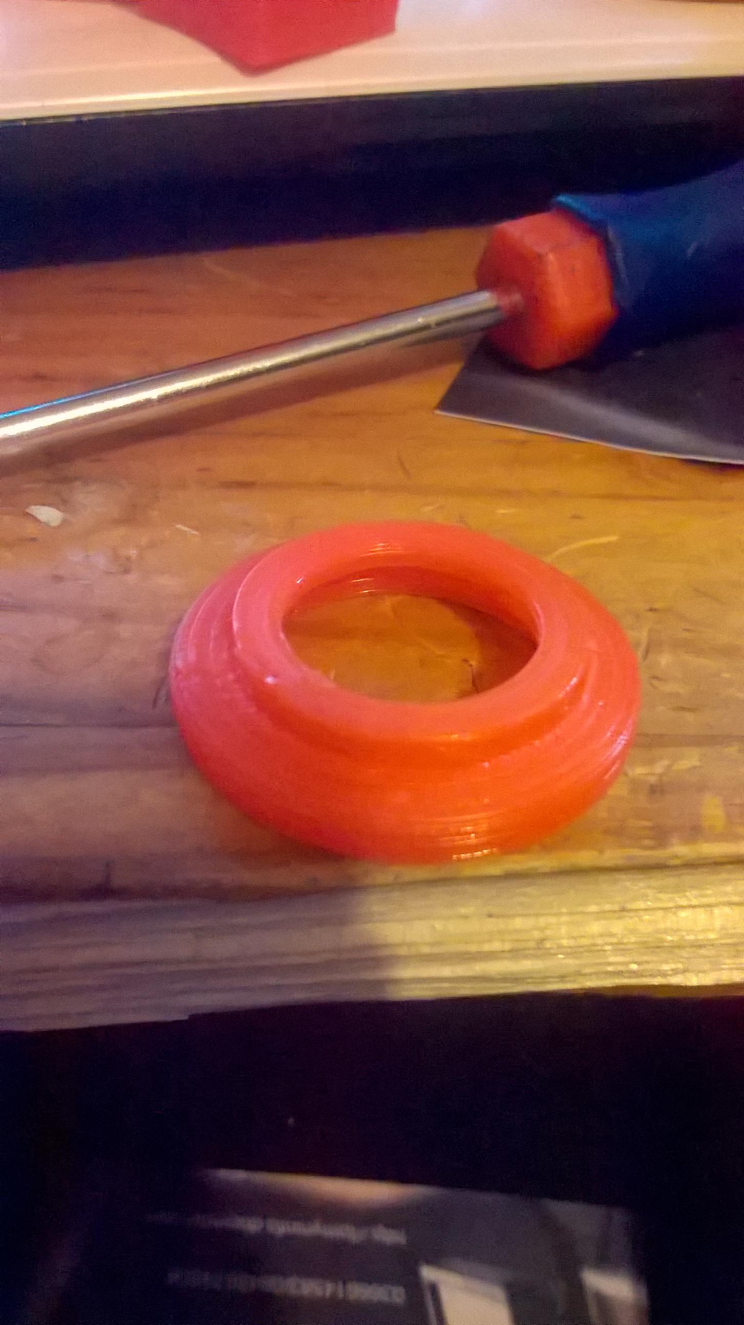

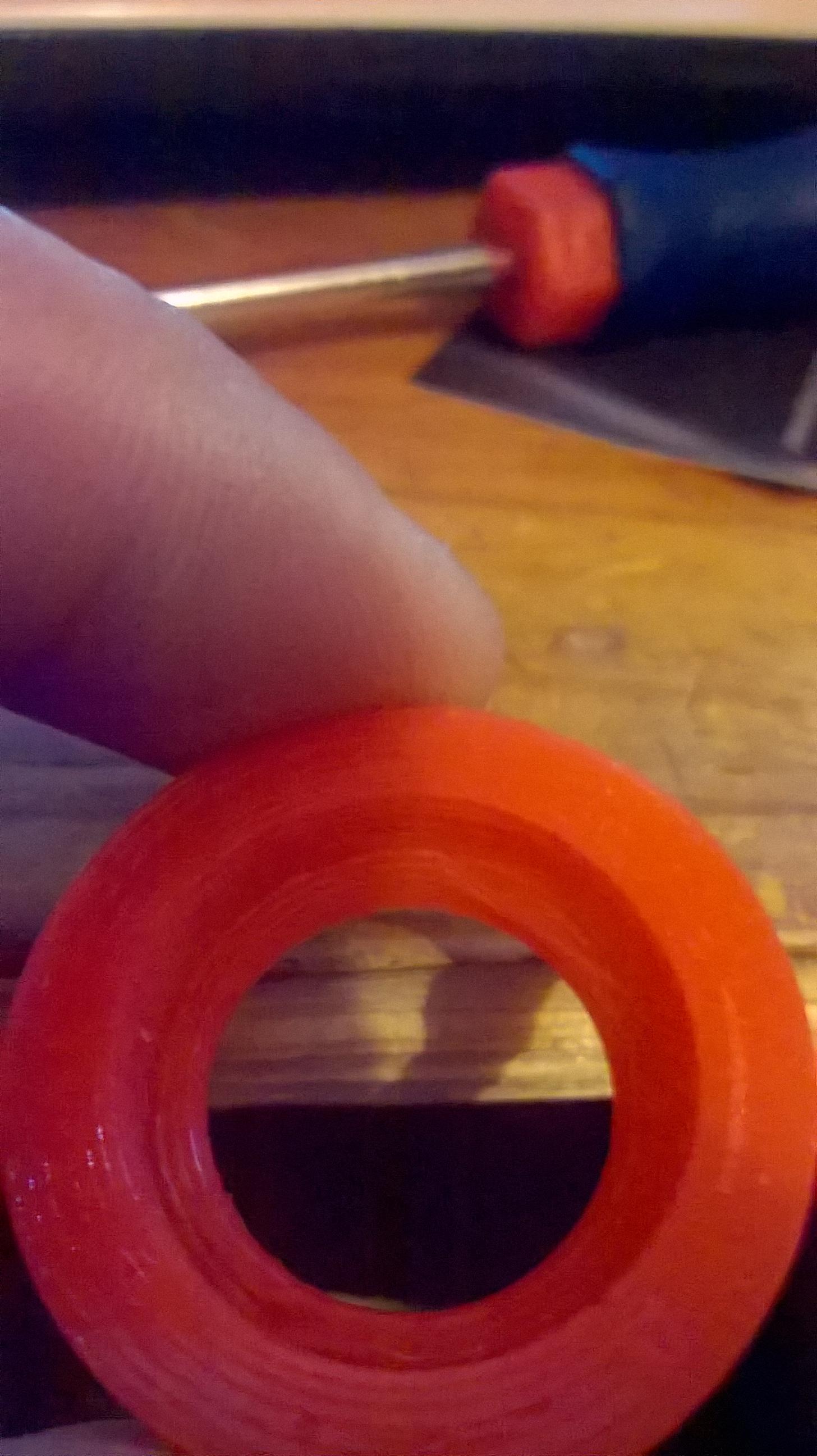

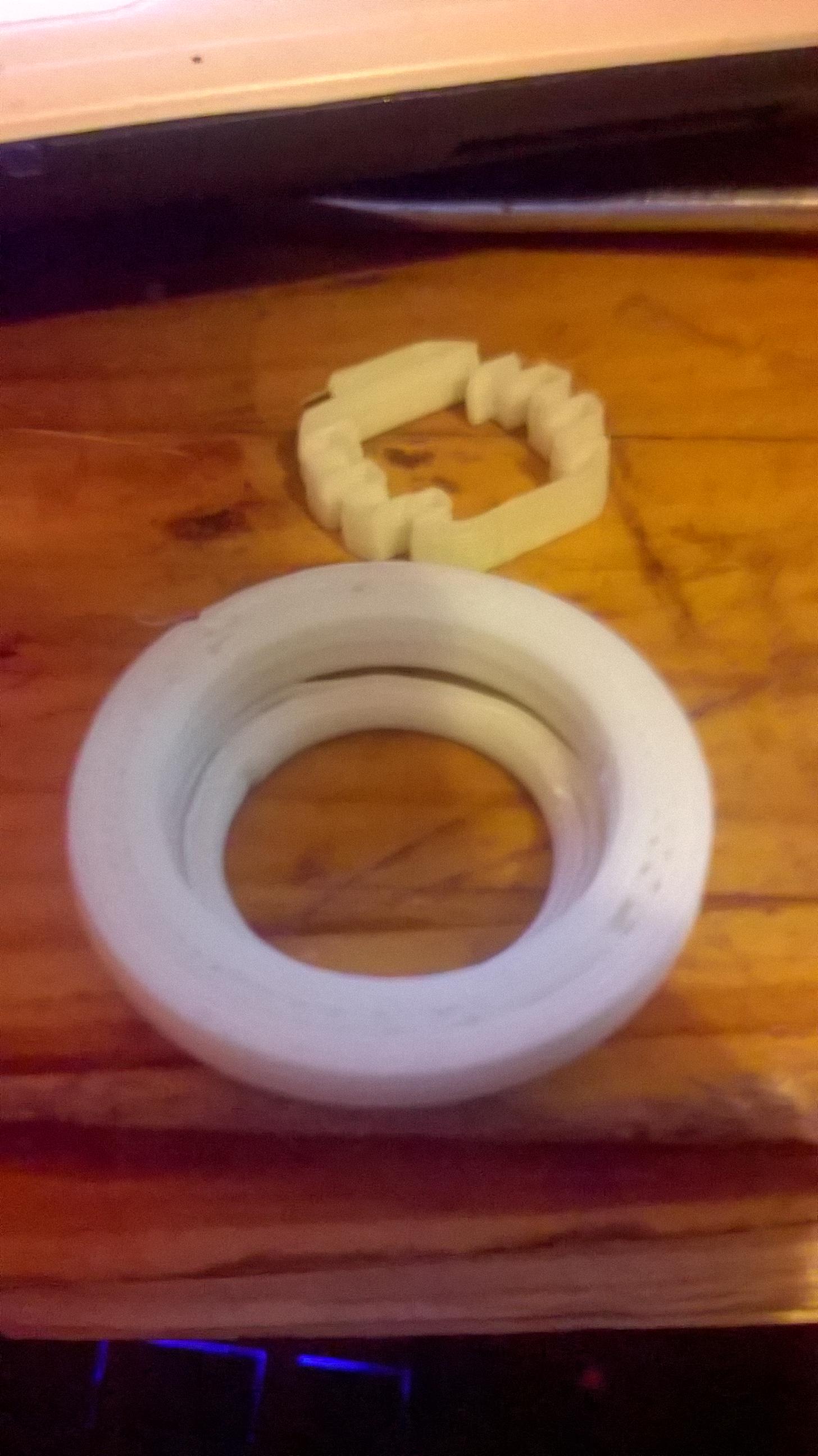

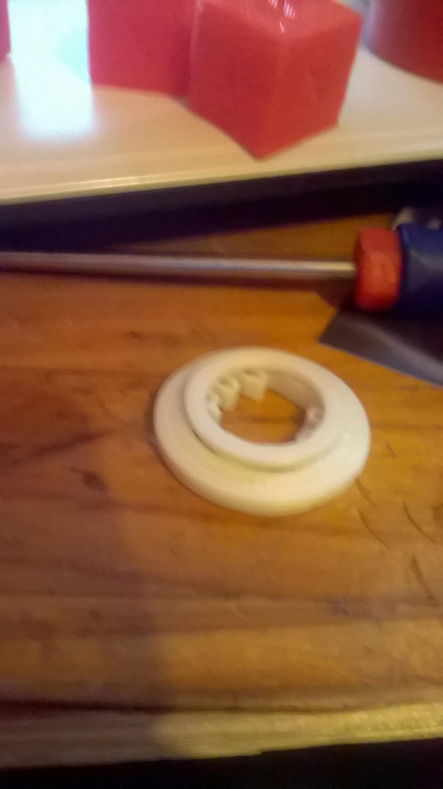

je m'explique j'avais fais un impression de la même pièces avec les même paramètre avec le PLA classique que j'utilise tous les jours et la pièces est niquel celle faite avec le platex s'est très bien imprimé et a bien coller au plateau sans aucun warping (j'en n'ai encore un peu avec du filament pourris ) certe mais elle n'est pas bien imprime du tout il y a des trou sur la pièce elle est très fragile et cassante celle avec le PLA standard que j'utilise est très solide n'a aucun trou et n'est pas cassant
Pla Standard
PLA Platex 220/65 première couches
                200/65 couches suivantes
Pla Platex 210/65 Premières couches
               190/65 Couches Suivantes
PLA Platex 200/65 premières couches
                 190/bed désactivé couches suivantes
Au dessous de 190 mon extrudeur claque
je suis peut être tomber sur un bout de filament défectueux mais je vous fais mon ressenti sur ce que j'ai reçu et sur ce que je teste
je suis vraiment peiner d'être négatif mais pour moi ce filament n'est pas pour moi (je déteste de faire des test comme ca mais je suis quelqu'un de franc et intègre )
je précise que la buse est purger avant chaque impression donc cela n'est pas du au déchet de l'ancien filament
je précise que le platex a été imprimer a différente température est toujours même résultat (comme le montre les photo du dessus)
J'AI PRÉVENU GUILLAUME DE IDEOKUB QUI ME RENVOIE UN NOUVEAU ÉCHANTILLON DE PLATEX SAV AU TOP
JE REFERAI UN RETOUR APRÈS LA RÉCEPTION DE CE NOUVEAUX FILAMENT
Cdlt

Sur certaines photos on dirait qu'il y a des ruptures de flux, peut-être revoir les paramètres de rétractation avec une vitesse de 10 ou 8mm/s et en distance 1mm c'est ce que j'utilise avec certains filaments qui me posaient des problèmes
Lien vers le commentaire
Partager sur d’autres sites
Il y a 4 heures, myrock a dit :
bonjour
déjà tenter mais même résultat avec le platex
guillaume ma dit que j'ai du recevoir un échantillon défectueux il m'en renvoie un échantillon et je ferai un autre test avec cette échantillon
cdlt
