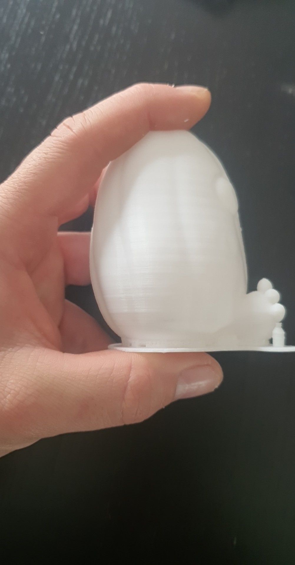

comme vous le savait avec mon U20 il ma était difficile de sortir quelque chose de propre tout au long de l'année.
J'ai voulu tenter l'achat d'une nouvelle machine, j'ai suivis pas mal de conseille sur les réseaux sociaux on ma clairement dit prend la magician Max, tu reçoit, tu monte, tu print, hors j'en doutais légèrement aucun imprimant et Plug and Pring.

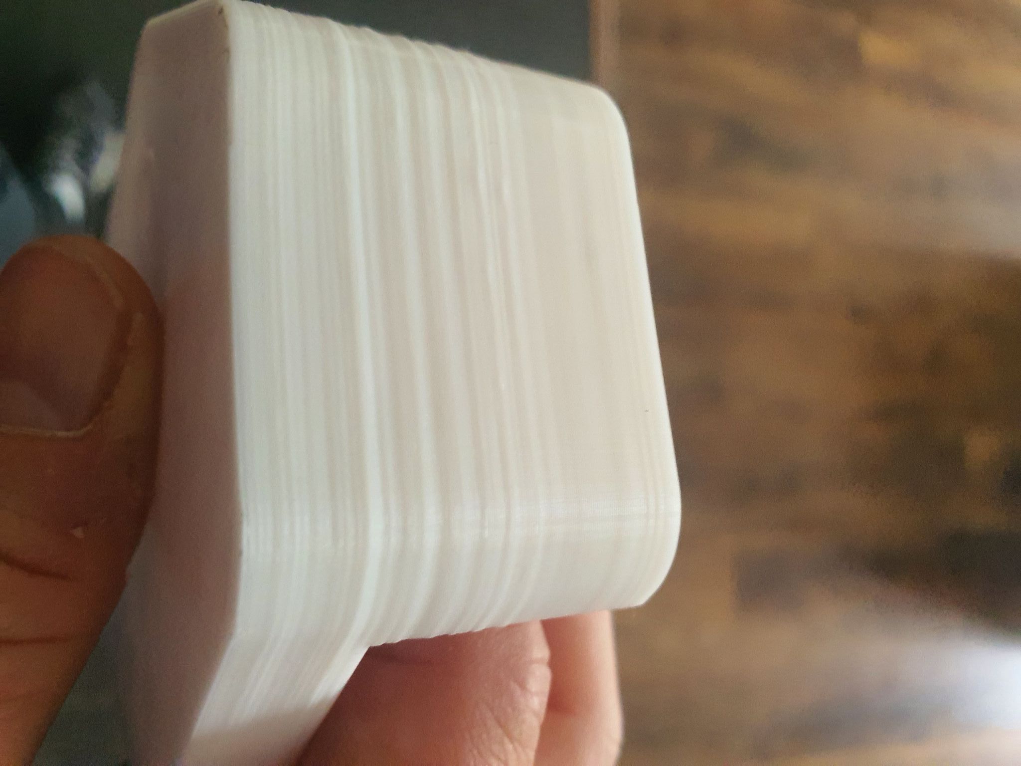

J'ai donc pris la Max, réception, montage, serrage des excentrique a serre, je lance le print de teste calvaire total voir photo, je me dit que je vais tente une pièce en 0.16 calvaire total, d’où provient le soucis ?
Suis-je pas fait pour les imprimante ?
je deviens fous.

Bon le choix étant maintenant fait (je ne connais pas du tout cette imprimante donc je n’en dirais ni mal ni bien), tu as bien un soucis.
Il y a plusieurs possibilités, mais difficile à juger avec les photos :
- sur extrusion, débit mal configuré dans le trancheur, buse mal configurée dans le trancheur, extrudeur non calibré…
- un soucis sur la montée de l’axe Z, Vslot trop serrées, un point dur, coupleurs mal ajustés /réglés
- un problème sur la tête elle même
Tu l’auras compris sans plus d’éléments il y a beaucoup de pistes.

c'est exactement ce que j'ai vérifier j'avais justement tout le profilé ( si ça s'appelle comme ça ) ou la tête et fixer déçu qui bouger légèrement je les donc serre pour ne plus qu'elle bouge, j'ai aussi retendu les courroies, et la je relance le print et je croise les doigt.

Print de test refait avec courroie tendu 😉
Modifié (le) par Biggie
Il y a 8 heures, Biggie a dit :
Zut maintenant cela imprime des objets flous ou qui ne sont pas correctement pris en compte par l'autofocus 😉
Mais il me semble qu'il y a du mieux ! non ?

alors effectivement après avoir tendu mes courroie j'ai relancer le print fournis il es sorti beaucoup plus propre.
Tout de suite après j'ai lancer mon print en 0.16 il es sorti moins beaucoup, mais beaucoup plus beau que celui d'avant.
il y a 22 minutes, Biggie a dit :
Il semble qu'il y a encore un genre de "Z Wobble" ( donc peut-être qu'il reste des jeux dans les parties qui se déplacent ( serrage des excentriques, tension des courroies , ...) soit il y a un jeu dans le portique / l'arche ( serrage des vis qui le maintien ) ou encore tu as des tiges filetées Z qui sont tordus ou mal aligné / enfiché / serré  dans leurs coupleurs.
Il reste aussi la piste de la variation de température de la buse ( faire le PID )  ou de la bobine de filament qui n'a pas un diamètre de filament constant ou simplement de l'ajustement du serrage de l'entrainement du filament sur l'extrudeur.
