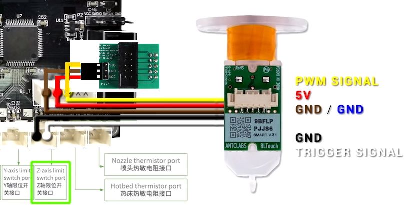

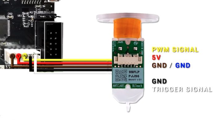

hyoti Posté(e) Septembre 27, 2022 Partager Posté(e) Septembre 27, 2022 Bonsoir @Zeon Tu as un CRtouch ou un BLtouch ? Pas clair dans le post) Si c'est un BLtouch avec carte adaptatrice qui se met entre la prise écran (version pour ender 3 avec carte 8 bits au départ) ou version Ender 3 v2 avec un cable a cinq broches qui se met sur la prise 5 broches prévue pour le Bltouch (ou le CRtouch) sur la carte 4.2.2 ou 4.2.7. Dans ce dernier cas tu débranches la prise du Z endstop et tu le déplaces vers le bas ( ou démontage). Si tu as la version avec adaptateur prise écran, il me semble que tu as une prise 2 cables qui va sur la prise z-endstop. Lien vers le commentaire Partager sur d’autres sites More sharing options...
fran6p Posté(e) Septembre 28, 2022 Partager Posté(e) Septembre 28, 2022 @Zeon Le firmware que tu as téléchargé n'est prévu que pour l'adaptateur écran : Comme ta carte est une 4.2.2, il serait préférable d'utiliser l'emplacement prévu sur la carte contrôleur et installer le firmware adapté : Les couleurs du câblage pouvant être différentes, ce qui importe est de relier correctement les fils (GND=>GND, +V=>+V, …) Lien vers le commentaire Partager sur d’autres sites More sharing options...

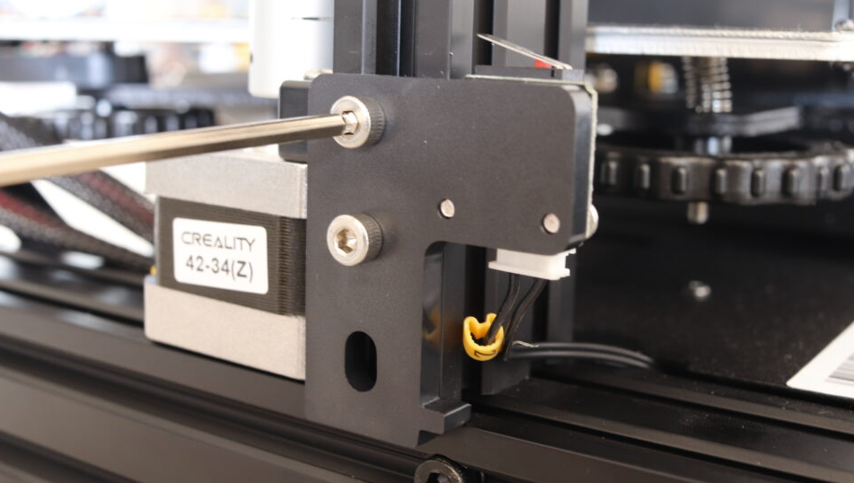

hyoti Posté(e) Septembre 28, 2022 Partager Posté(e) Septembre 28, 2022 Il y a 3 heures, Zeon a dit : Qu'est-ce que tu entends par "tu le déplaces vers le bas" ? Je l'ai débranché de la carte mère pour ma part. Bonjour @Zeon Si tu n'as rien touché, ton CRtouch fera son zéro avant de toucher le Z-endstop, (en gros de la valeur de ton Z-offset), Mais si tu touches aux réglages de ton plateau et qu'il soit plus bas ou que tu changes ta plaque de verre par une en PEI moins épaisse, tu pourrais te trouver en butée sur le z-Endstop avant que le Crtouch ne se déclenche. Par précaution tu peux l'enlever ou le mettre plus bas (en dévissant les vis comme sur la photo ci-après). 1 Lien vers le commentaire Partager sur d’autres sites More sharing options...
