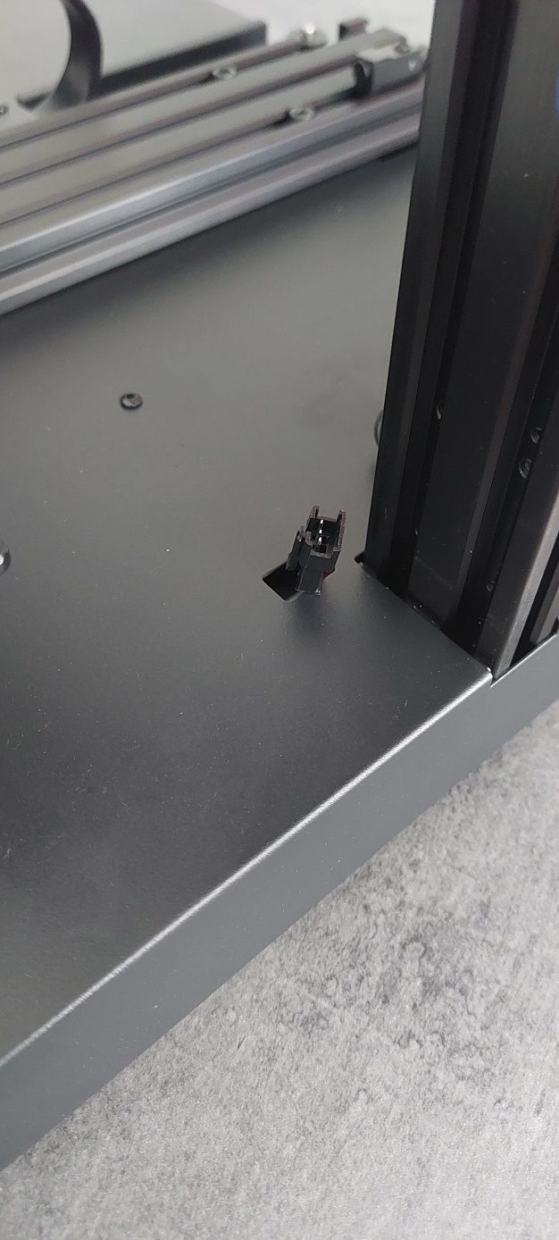

Gg8 Posté(e) Septembre 30, 2022 Partager Posté(e) Septembre 30, 2022 Bonjour à tous, Ca y est mon imprimante est arrivée, les bobines de filaments PLA aussi. J'ai donc fini par prendre une artillery sidewinder x2 et pour le pla, du Sovb 3d J'ai commencé le montage et demain, je verrais les réglages et les premiers essais. J'ai deux petites questions, je suis sûr que ce ne sont que les premières d'une longues listes, lol, mais bon. J'ai cette petite prise qui est toute seule abandonnée et je ne vois pas ce qui irait dessus. Elle sert à quoi? (Photo jointe) Aussi, j'avais vu un tuto/sujet où il était listé les outils à avoir avec son imprimante. Je le recherche depuis plusieurs heures et au final, j'ai lu de nombreux autres sujets, sans retrouvé mon bonheur.... Merci à tous et la suite au prochain épisode. Lien vers le commentaire Partager sur d’autres sites More sharing options...
MrMagounet Posté(e) Septembre 30, 2022 Partager Posté(e) Septembre 30, 2022 @Gg8 la prise en question est un câble pour la sonde Z endstop (fin de course Z) qui n'est pas utilisé pour la X2 comme cette derrière a un 3dtouch installer. Pour les Outils y a pas besoin de grand chose, ipa pour nettoyage du bed, pince brussel, spatule de qualité ..... Lien vers le commentaire Partager sur d’autres sites More sharing options...

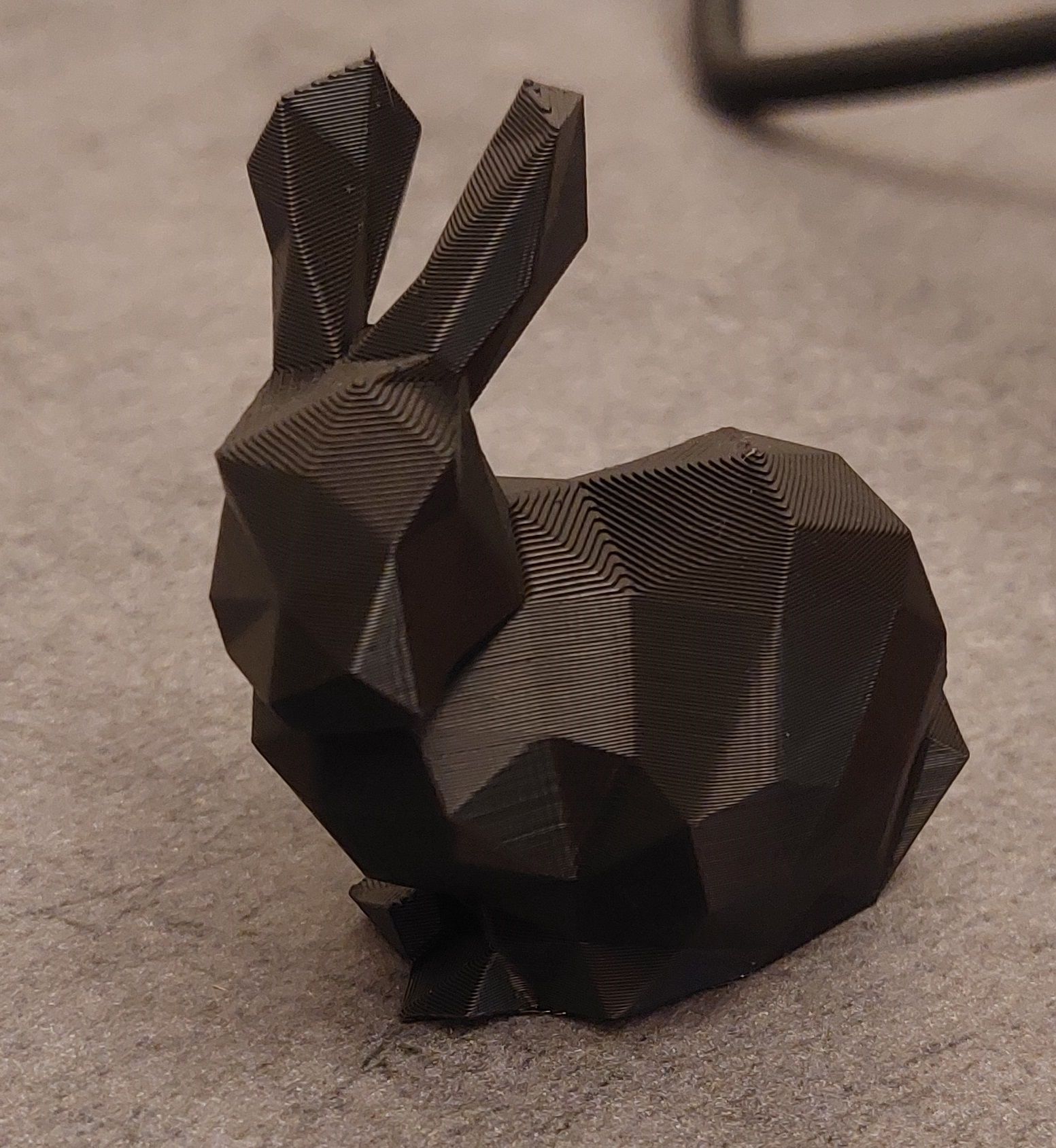

Gg8 Posté(e) Octobre 2, 2022 Auteur Partager Posté(e) Octobre 2, 2022 Suite: Ca y est, les réglages ont été faits et refaits. Le test du cube artillery a révélé deux erreurs. Pied d'éléphant, mais cela est dû au fait que je venais de faire les divers réglages et le bed était à 80°c. Et en second, et là, c'est de ma faute aussi, la bobine de 2kgs n'est pas une bonne idée au final, car le fil se déroule assez mal, il faut un peu de force et résultat, à un moment, cela a bloqué et je me suis retrouvé avec une ligne plus "vide". Pour le moment, je reste à côté de l'imprimante donc j'ai déroulé manuellement mais résultat, je n'ai pas confiance si je laisse un long print. Il faut que je vois ca aussi. Sinon, dans l'ensemble, je suis satisfait du premier print. Ensuite après installation de Cura 5.1.1 (qui plante régulièrement sur mon vieux PC portable, j 'espère que ca vient bien de ce dernier), j'ai ajouté le G29 pour me rassurer au début en modifiant le profil Sidewinder X1. J'ai généré un petit punisher qui, ma fois, est très correct même si pas parfait, mais il est très petit. L'adhérence m'a l'air plutôt bonne au vu de la difficulté de retirer les prints même plateau froid...looool Par contre, le bed marque facilement, je vais voir pour commander une feuille à mettre dessus pour faciliter tout cela (il faut que je retrouve le nom sur un de tes sujets M.Magoo car je ne l'avais pas noté. lol) Prochaine étape une boîte ou autre, disons quelque chose de plus grand. Petite question, est ce que je reste sur une qualité fine (0.12) ou je peux passer sans souci sur du normal (0.2) avec une buse de 0.4 ? La suite au prochain épisode..... Lien vers le commentaire Partager sur d’autres sites More sharing options...
MrMagounet Posté(e) Octobre 2, 2022 Partager Posté(e) Octobre 2, 2022 Il y a 9 heures, Gg8 a dit : Suite: Ca y est, les réglages ont été faits et refaits. Le test du cube artillery a révélé deux erreurs. Pied d'éléphant, mais cela est dû au fait que je venais de faire les divers réglages et le bed était à 80°c. Et en second, et là, c'est de ma faute aussi, la bobine de 2kgs n'est pas une bonne idée au final, car le fil se déroule assez mal, il faut un peu de force et résultat, à un moment, cela a bloqué et je me suis retrouvé avec une ligne plus "vide". Pour le moment, je reste à côté de l'imprimante donc j'ai déroulé manuellement mais résultat, je n'ai pas confiance si je laisse un long print. Il faut que je vois ca aussi. Sinon, dans l'ensemble, je suis satisfait du premier print. Ensuite après installation de Cura 5.1.1 (qui plante régulièrement sur mon vieux PC portable, j 'espère que ca vient bien de ce dernier), j'ai ajouté le G29 pour me rassurer au début en modifiant le profil Sidewinder X1. J'ai généré un petit punisher qui, ma fois, est très correct même si pas parfait, mais il est très petit. L'adhérence m'a l'air plutôt bonne au vu de la difficulté de retirer les prints même plateau froid...looool Par contre, le bed marque facilement, je vais voir pour commander une feuille à mettre dessus pour faciliter tout cela (il faut que je retrouve le nom sur un de tes sujets M.Magoo car je ne l'avais pas noté. lol) Prochaine étape une boîte ou autre, disons quelque chose de plus grand. Petite question, est ce que je reste sur une qualité fine (0.12) ou je peux passer sans souci sur du normal (0.2) avec une buse de 0.4 ? La suite au prochain épisode..... Tu as plein de chose pour possible en surface moi j'utilise des feuille d'acier PEI que je prend le plus souvent chez Energetic3D car ils sont de bonne qualité, le best reste pour moi une feuille d'acier PEI bi surface PEI lisse + Pei texturé. Lien vers le commentaire Partager sur d’autres sites More sharing options...

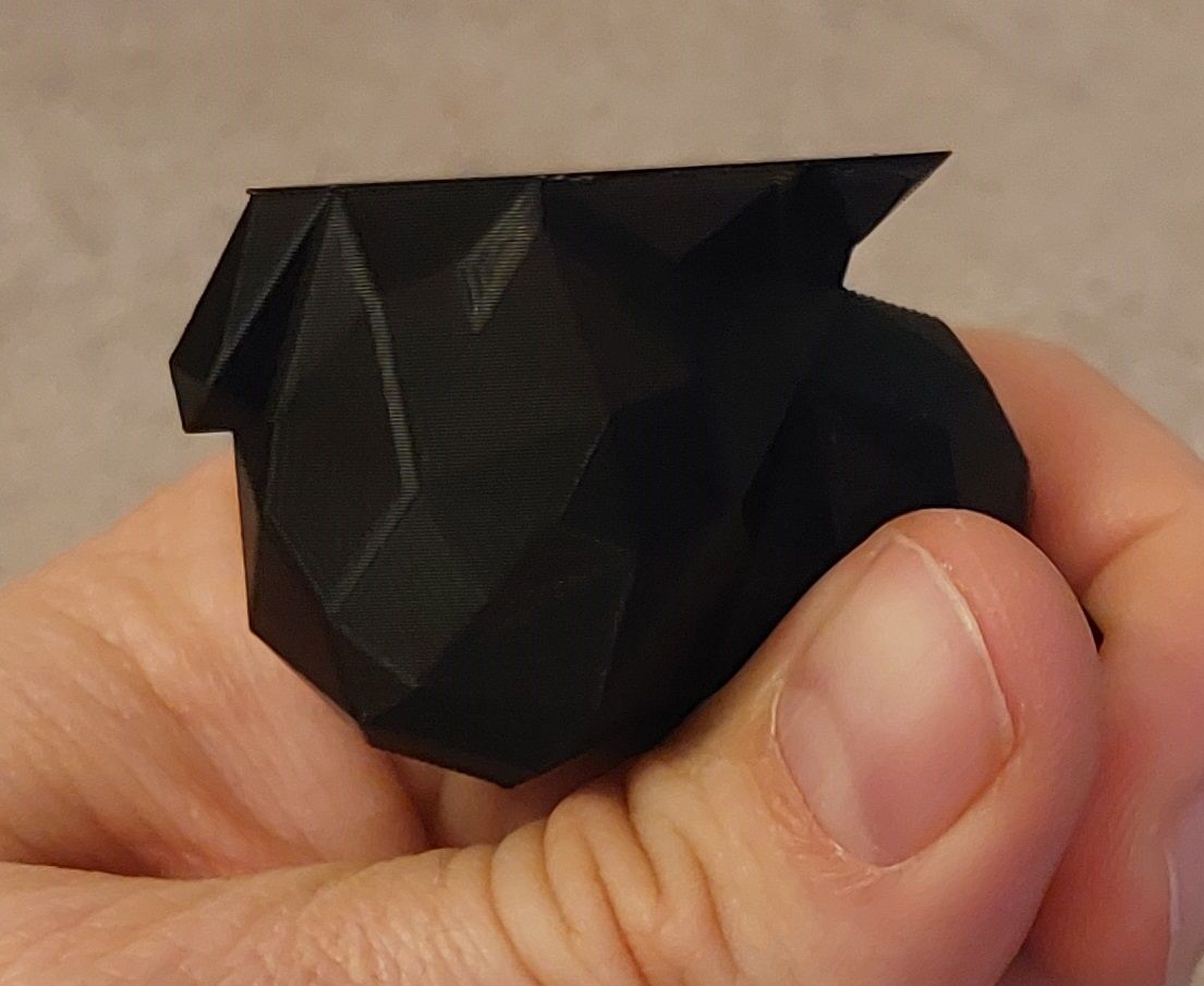

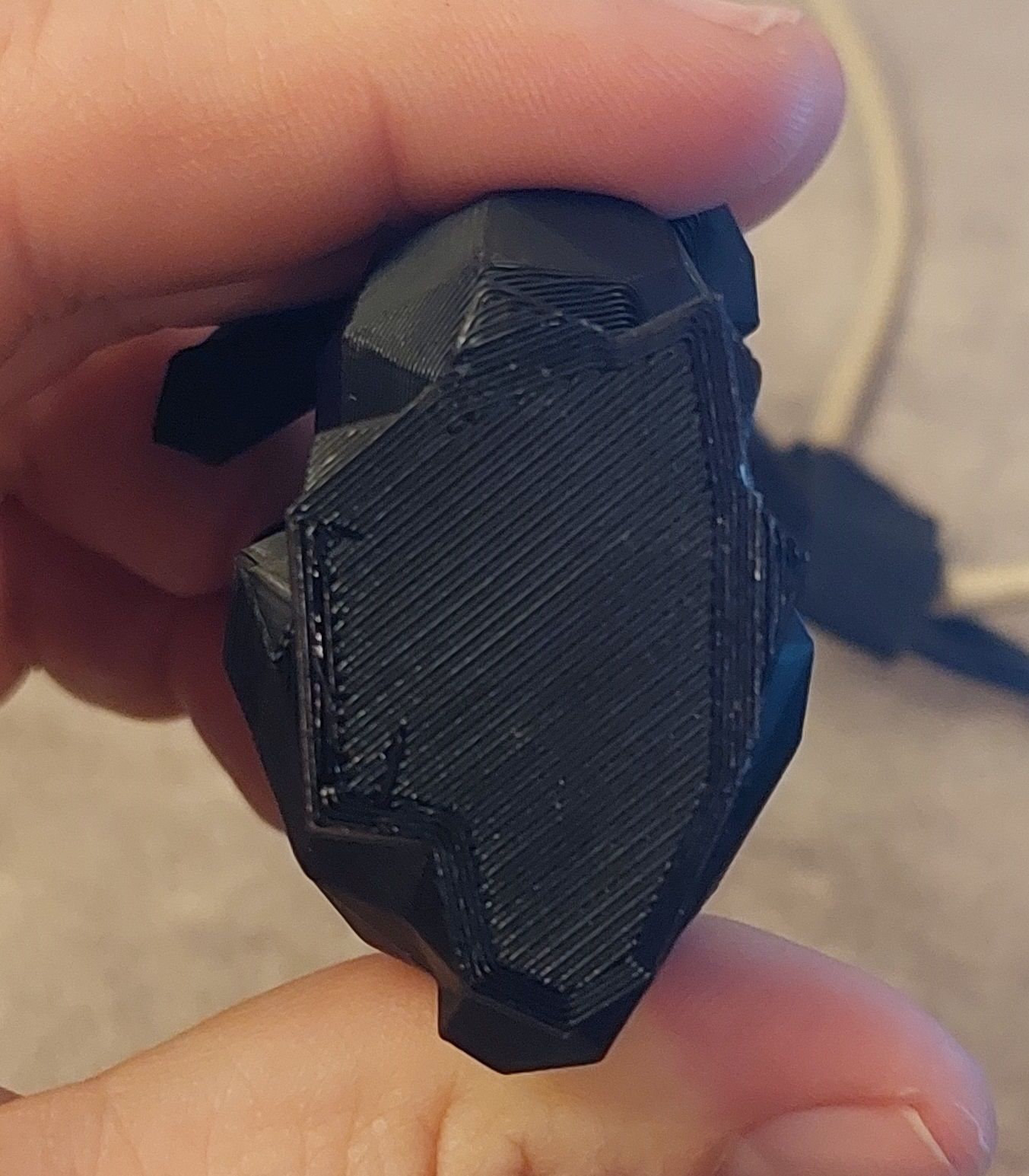

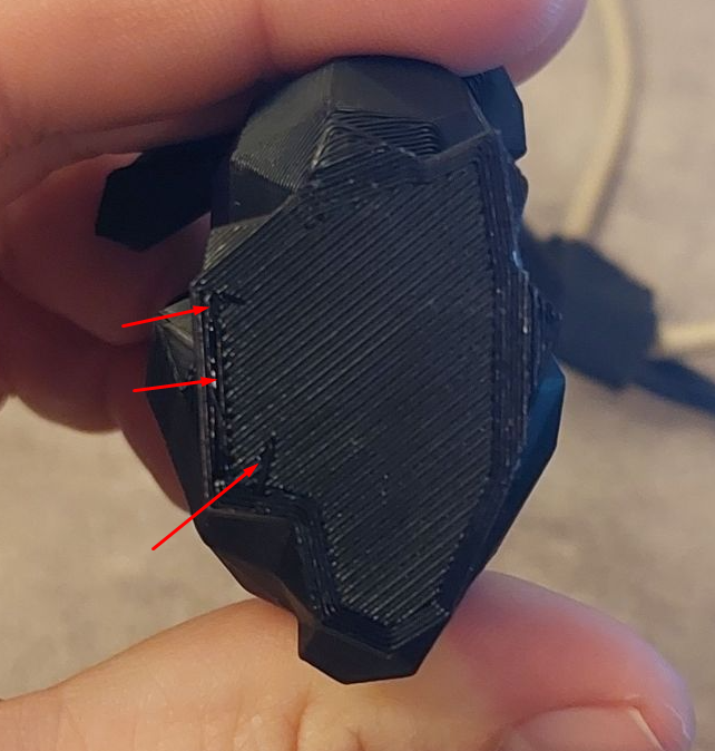

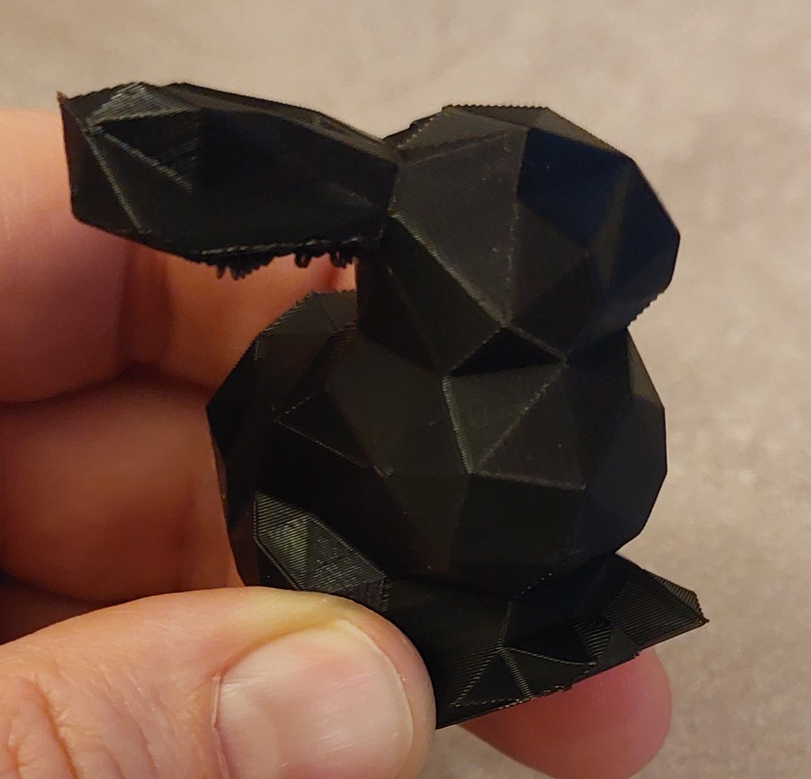

Gg8 Posté(e) Octobre 4, 2022 Auteur Partager Posté(e) Octobre 4, 2022 (modifié) J'utilise Cura 5.1.1 et le fichier stl a été trouvé sur thingivers ou cults3d..... Pour la paroi, j'ai les paramètres standards, épaisseur 1.32, nombre de lignes 3 et expansion 0. Modifié (le) Octobre 4, 2022 par Gg8 Lien vers le commentaire Partager sur d’autres sites More sharing options...
MrMagounet Posté(e) Octobre 4, 2022 Partager Posté(e) Octobre 4, 2022 Si tu utilise Cura alors justement utilise les supports Arborescent quand nécessaire comme l'oreille ici, tu peux aussi utiliser les couche adaptative pour optimiser qualité et temps d'impression. Dans ce cas en imprimant en 0.20, la hauteur des couches variera entre 0.16 et 0.24 pour optimiser le rendu en limitant le temps d'impression . Ce que j'explique pas c'est le pourquoi de cette zone la : Les flèche du bas et du haut on vois que l'imprimante a imprimer une parois dans le remplissage et c'est etrange, sur la flèche du milieu la on voit que filament a ete mal appliqué. Lien vers le commentaire Partager sur d’autres sites More sharing options...

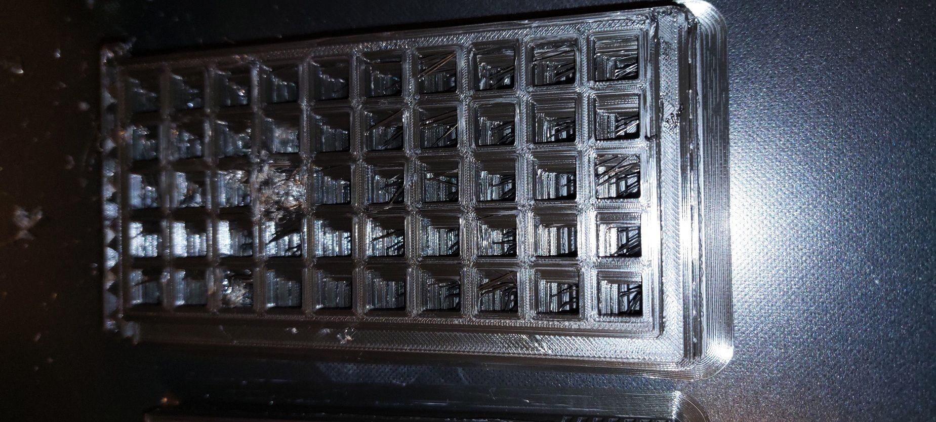

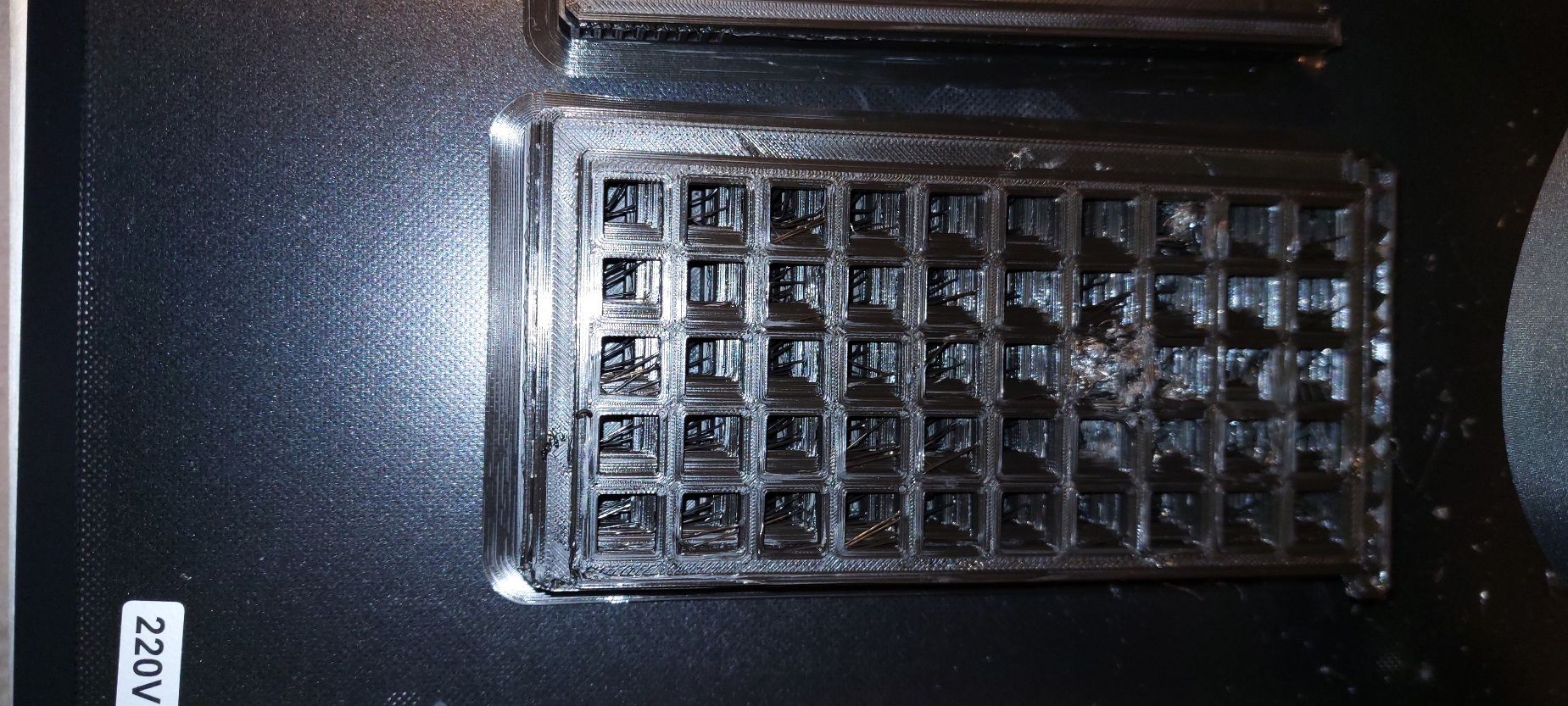

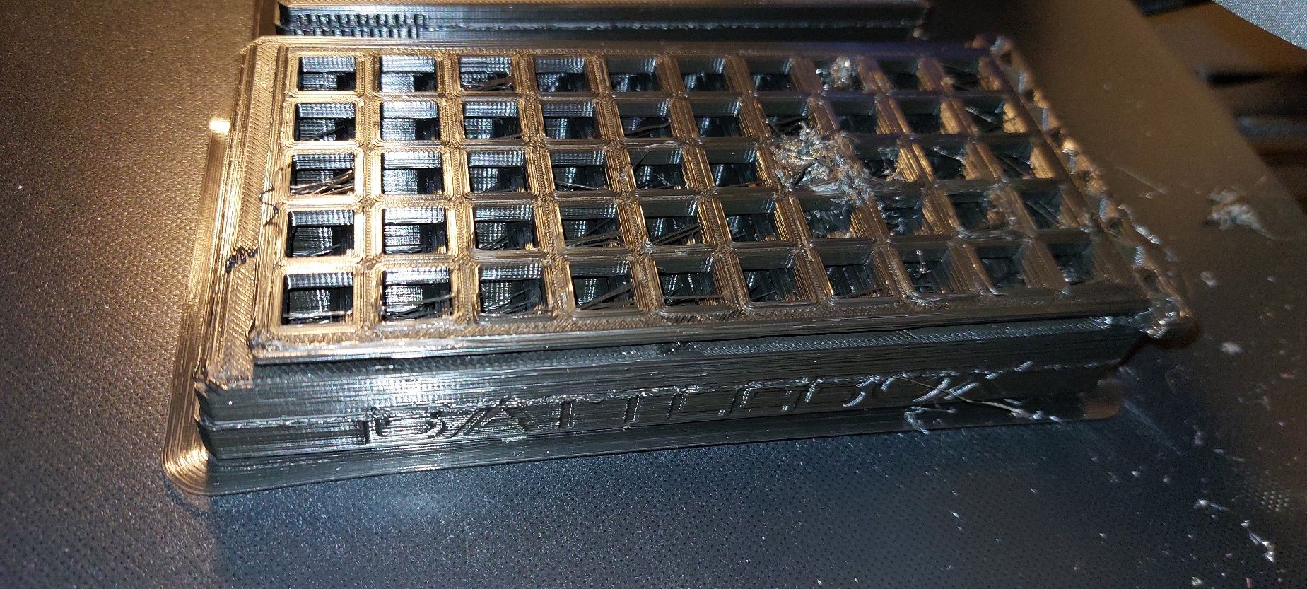

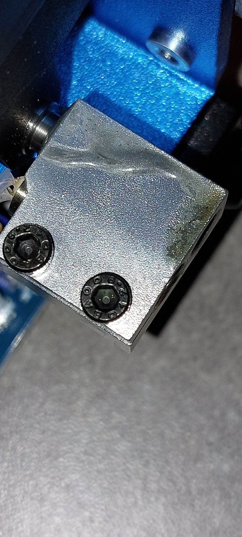

Gg8 Posté(e) Octobre 25, 2022 Auteur Partager Posté(e) Octobre 25, 2022 Bonjour à tous, Suite de mes péripéties : Après divers réglages, tests et ajustements, j'ai réussi de petites impressions. Et hier, j'ai eu un petit souci en vérifiant la machine. J'avais fait un changement de fils et j'ai printé avec du pla gris argent, ça a été mais je me suis rendu compte que du fils fondu avait coulé sur le corps de chauffe, à l'intérieur du filetage de la buse et autour de cette dernière. (Photo jointe). Je ne sais pas ce qu'il s'est passé.... J'ai tout nettoyé et mis une buse neuve. Et après avoir tout remis en ordre, je me dis, il est temps de lancer un vrai print. Je pars sur une boîte particulière et je lance pour 21h. J'ai suivi le process durant plusieurs heures. Tout ok. Donc dodo.... Au réveil, la catastrophe..... Il y a eu un gros décalage. Je ne sais pas pourquoi. J'ai avorté la fin du print et j'ai entamé des vérifs. La tête d'impression est toute branloque.... elle est fortement desserrée au niveau de la roue avec l'excentrique.... et il y a des bouts de filaments fondus partout sur la protection silicone et sur le plateau. J'ai tout resserrer et je nettoierais en profondeur demain car j'ai dû partir bosser....lol Je vous mets des photos de l'impression foirée. Bons prints à tous. Lien vers le commentaire Partager sur d’autres sites More sharing options...
MrMagounet Posté(e) Octobre 25, 2022 Partager Posté(e) Octobre 25, 2022 Ton soucis de fuite est lié au fait que ta buse etait plus assez serrer un leger jeu entre la buse et le heatbreak c'est créer a causé une fuite de matière. Ton soucis d'impression est lié a ton ton soucis de tête qui bouge, mais faudrait voir pourquoi elle bouge et ce qui a causer cela. Lien vers le commentaire Partager sur d’autres sites More sharing options...
Gg8 Posté(e) Octobre 25, 2022 Auteur Partager Posté(e) Octobre 25, 2022 Pour la fuite, j'ai tout nettoyé et j'ai vérifié les serrages à froid et à chaud..... ça devrait être bon désormais. Pour la tête qui bouge.... elle était bien serrée et j'ai fait plusieurs impressions sans souci. Et là, les premières heures se sont très bien passées et dans la nuit, il y a eu un souci et la tête était desserrée de beaucoup.... malgré l'écrou stop. J'ai tout resserré et je ferais un test, un jour tranquille, pour lancer un gros print en restant dans le bureau..... Un grand merci pour être toujours présent pour donner un coup de main 1 Lien vers le commentaire Partager sur d’autres sites More sharing options...

Gg8 Posté(e) Novembre 21, 2022 Auteur Partager Posté(e) Novembre 21, 2022 Bonjour à tous. Je reviens donner des nouvelles, après un gros nettoyage avec un démontage complet de la tête d'impression (maintenant, je sais faire loool). J'ai tout remonté et tout re réglé. Les nouvelles impressions se passent plutôt bien. Je pense avoir trouver la cause de mon précédent incident. La tige du bltouch est toute tordue, je pense donc que c'est là que ca a accroché. J'ai redressé au mieux et je regarde ce que je peux faire de mieux. Je pense que je vais remplacer à terme le bltouch, mais pour le moment, la garantie étant toujours en cours, j'attends pour passer sur marlin. Ensuite, je pense mettre un extrudeur de meilleur qualité pour pouvoir faire régulièrement du Petg, du bois et autres.... ne plus avoir de ptfe. Enfin, je voudrais savoir si je peux augmenter la vitesse d'impression sur ma SWX2 sans perte de qualité? Merci. A bientôt et bons prints à tous. Lien vers le commentaire Partager sur d’autres sites More sharing options...
MrMagounet Posté(e) Novembre 21, 2022 Partager Posté(e) Novembre 21, 2022 Il y a 1 heure, Gg8 a dit : Bonjour à tous. Je reviens donner des nouvelles, après un gros nettoyage avec un démontage complet de la tête d'impression (maintenant, je sais faire loool). J'ai tout remonté et tout re réglé. Les nouvelles impressions se passent plutôt bien. Je pense avoir trouver la cause de mon précédent incident. La tige du bltouch est toute tordue, je pense donc que c'est là que ca a accroché. J'ai redressé au mieux et je regarde ce que je peux faire de mieux. Je pense que je vais remplacer à terme le bltouch, mais pour le moment, la garantie étant toujours en cours, j'attends pour passer sur marlin. Ensuite, je pense mettre un extrudeur de meilleur qualité pour pouvoir faire régulièrement du Petg, du bois et autres.... ne plus avoir de ptfe. Enfin, je voudrais savoir si je peux augmenter la vitesse d'impression sur ma SWX2 sans perte de qualité? Merci. A bientôt et bons prints à tous. Tu peux mettre une Bltouch sans changer le firmware j'ai tout expliquer dans la procedure pour son remplacement. Après sur le tige est HS tu peux mettre ne lieu et place un cure dent que tu coupe à 16mm c'est la longueur de la tige d'origine du 3Dtouch Artillery Lien vers le commentaire Partager sur d’autres sites More sharing options...

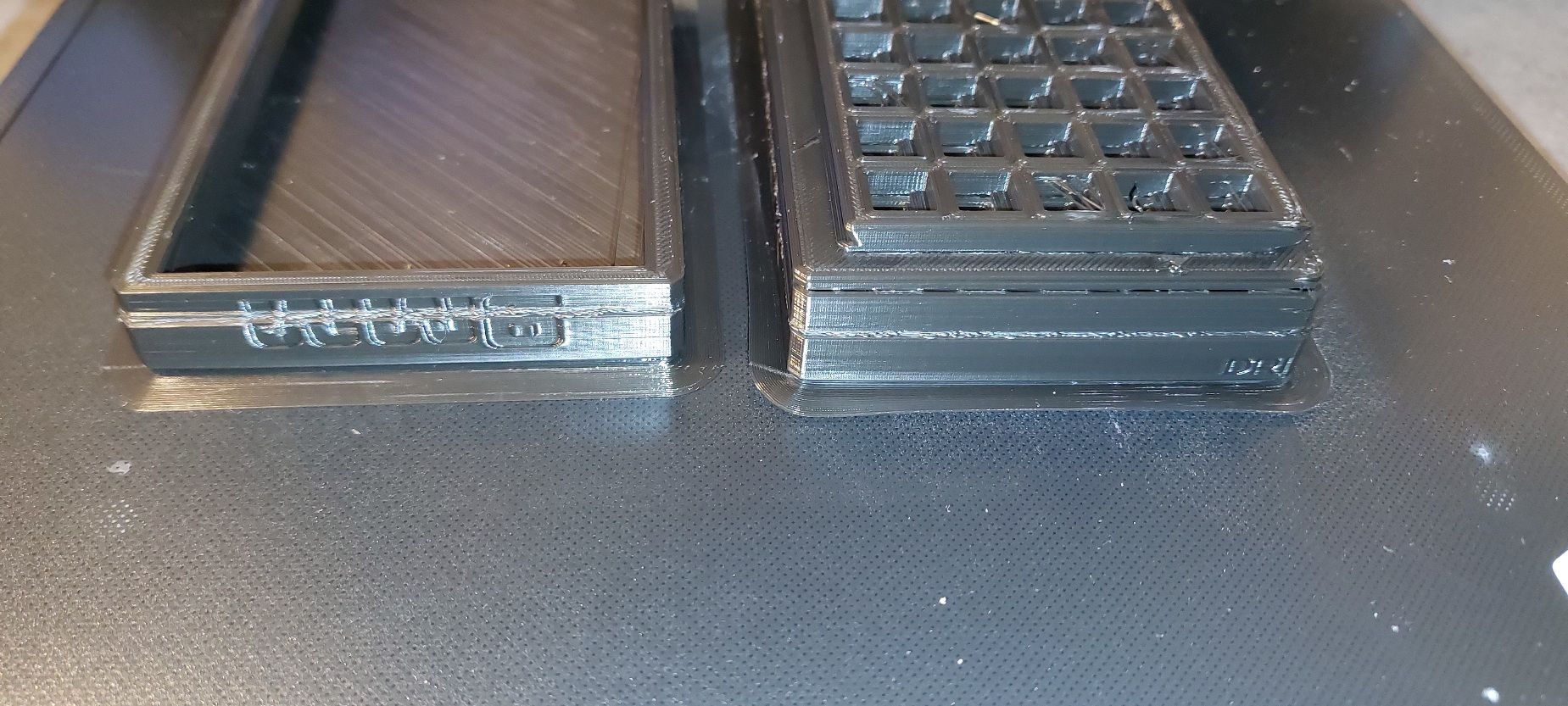

Gg8 Posté(e) Novembre 23, 2022 Auteur Partager Posté(e) Novembre 23, 2022 Merci. J'ai lu le tuto et je regarde ce que je trouve en Bltouch. Petite question, pour gagner un peu de temps sur mes impressions, j'ai fait un test en passant la vitesse d'impression à 100mm/s au lieu des 60mm/s courant, mais je constate que la buse frotte sur l'impression lors de déplacements rapides, le bruit est très déplaisant et risque d'abimer la buse ET le print? Enfin, c'est tout du moins, le ressenti que j'ai... Lien vers le commentaire Partager sur d’autres sites More sharing options...
MrMagounet Posté(e) Novembre 23, 2022 Partager Posté(e) Novembre 23, 2022 La hauteur de couche te fera gagné plus de temps que de passer de 60mm/s a 100mm/s lié au fait que l'accélération reste limiter sur la X2. Ce que tu peux vérifier si tu a la buse qui frotte a cette vitesse la c'est t'assurer que ta calibration extrudeur est bonne et si c'est déjà fait de voir pour activer le Z hop ou décalage en Z voir si cela améliore les choses. Lien vers le commentaire Partager sur d’autres sites More sharing options...
