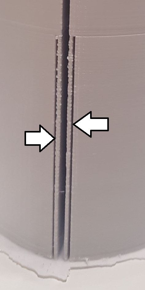

J'ai changer de filament il y a peux, depuis j'ai un défaut au niveau du décrocher de ma pièces je vous laisse regarder sur les photos.
Je n'est plus d'idée de réglage je pense que je vais devoir changer de filament mais vue la quantité que j'ai acheter j'ai un peux les boules...
En photo: la  male imprimer et mon nouveau filament en question

J'ai oublie de dire l'essentiel:
Pouvez vous m'aide pour avoir une meilleur impression bien lisse sans défaut (idéalement) ci c'est possible bien sur.

Déjà, on peut voir que ta distance de rétraction est énooooooooorme (8.5mm) 😱. Habituellement, on ne dépasse pas 6mm. J'imagine que c'est pour limiter les fils d'ange avec ton filament PETG.
Tu ne refroidis pas ton filament également 😵. Tu pourrais ventiler à 30% maxi
Comme tu as des pilotes A4988, as-tu des amortisseurs sur les moteurs X et Y? ainsi que des TLsmoothers ?
Leurs utilisations sont plus ou moins controversées, mais beaucoup de personnes avaient constaté une réduction de l'effet "peau de saumon"
Tu pourrais également vérifier la mécanique de l'imprimante (propreté des profilés de guidage, rainure en V, propreté et jeux des galets des 3 axes, serrage des vis, lubrification de la vis trapézoïdale,...)
Au niveau firmware, certaines options permettent d'améliorer l'impression, comme le linear advance. Si la fonction n'est pas présente (Gcode M900 absent dans la réponse à un M503), tu pourrais mettre à jour ton firmware.
Pour Cura, tu pourrais tester les profils de la chaine Youtube CHEP (chep_cura_profiles_4.12.zip pour CURA < V5 et là pour CURA >= V5).
Au niveau des défauts, peux-tu indiquer si l'espace étroit est normal sur la 2ème photo:

Alor depuis j'ai un peux laisser cet pièce de coté... C'est vrai que ca fais un moment que je fonctionne sans fan pour le Petg (je trouve le rendu plus lisse) mais depuis j'ai changer de filament, et, effectivement je vais tenter de le remettre pour voir. Je pourrais sans doute diminuer un peux la rétractation également.
Pour le reste j'ai graisser il y a pas longtemps et j'ai également fais un point sur toutes les vis ect.. Mais je vais jeter un coup d'œil quand même
