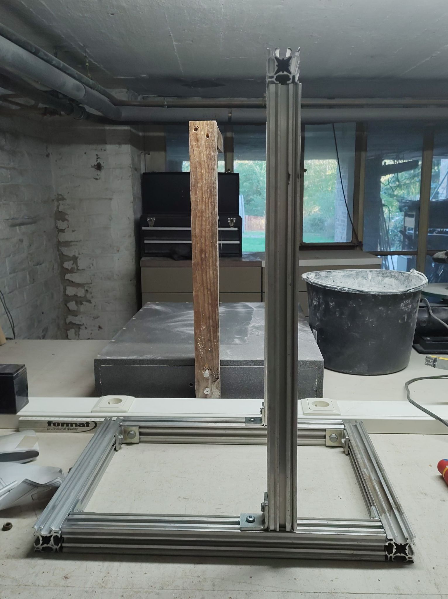

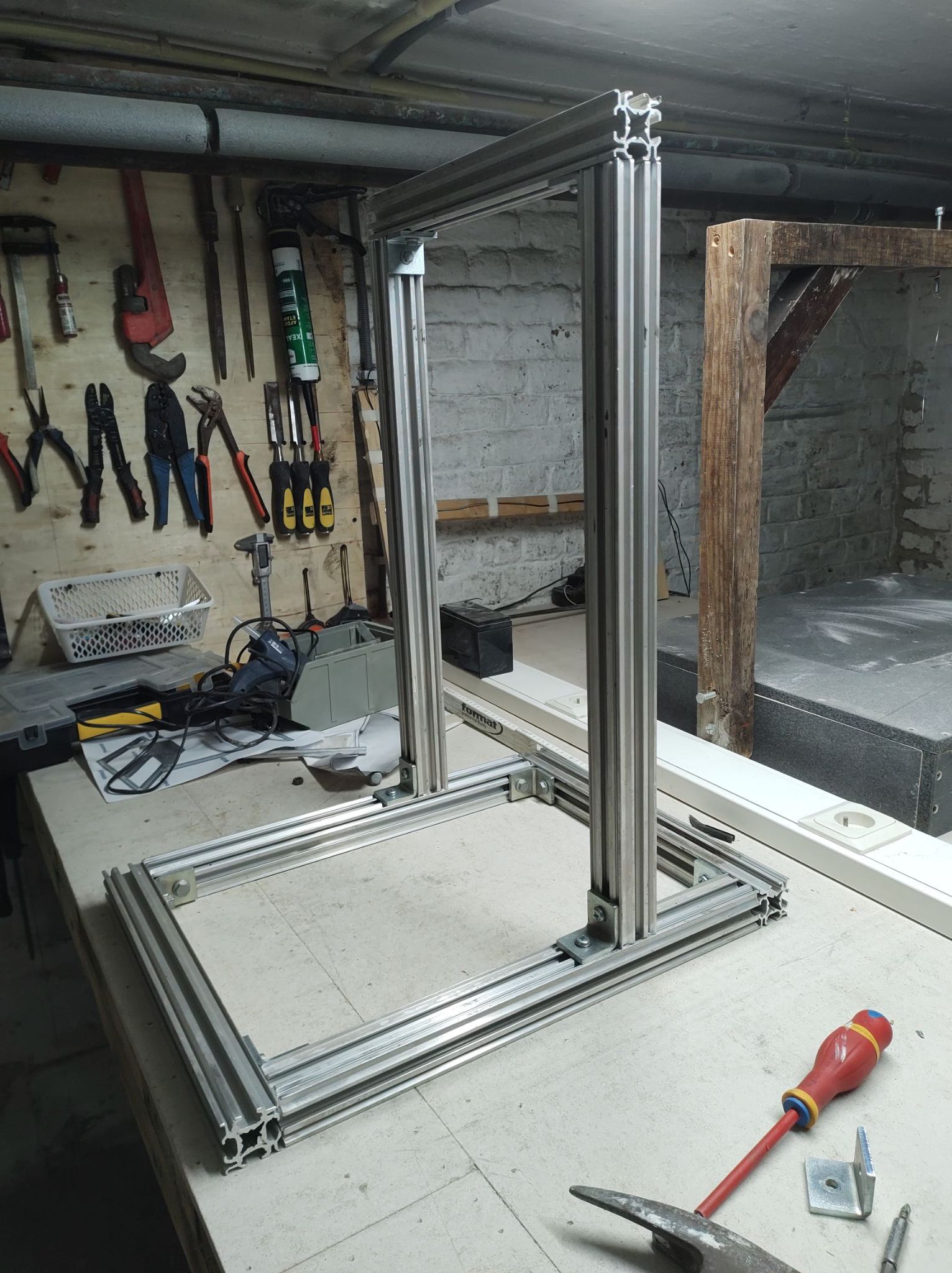

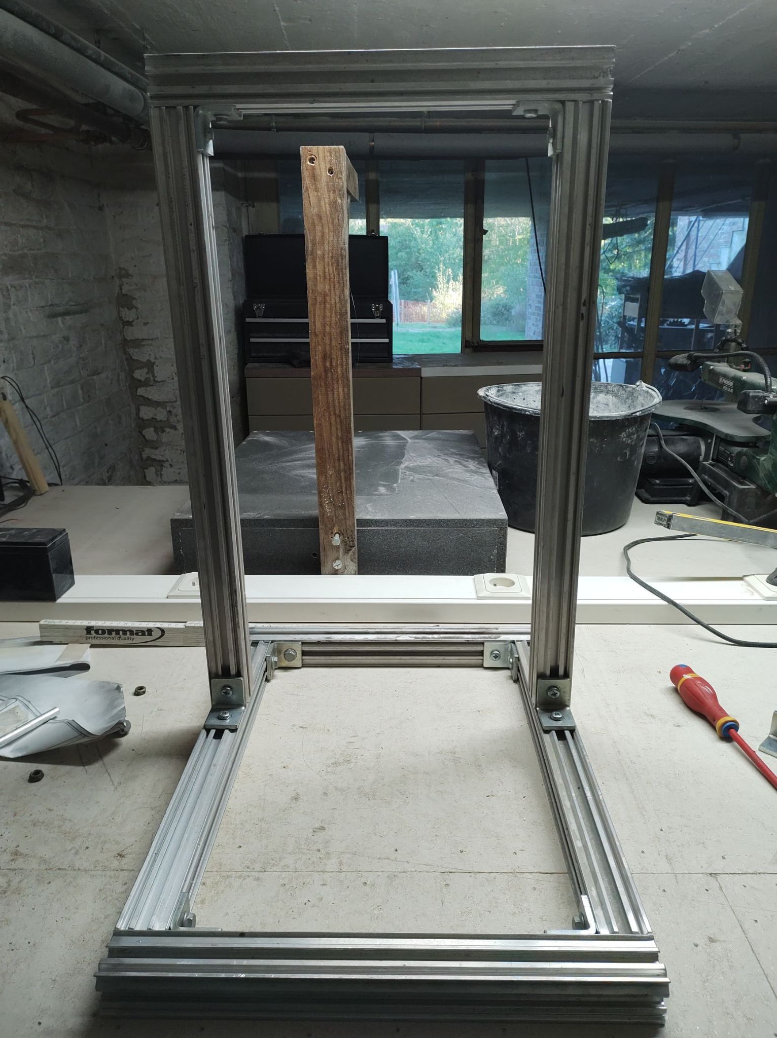

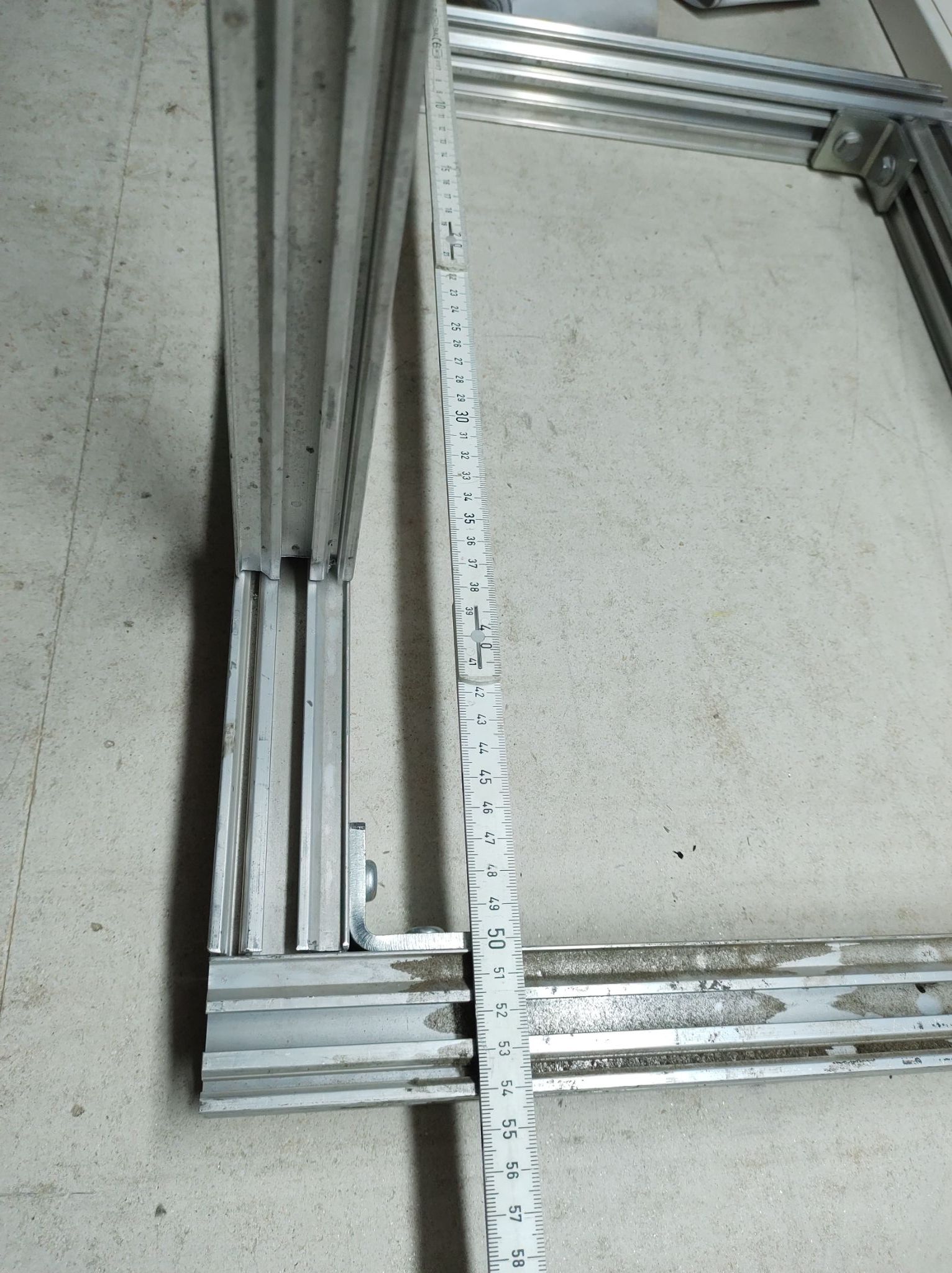

Je suis en train de construire une réplique de la CR 10.
En fouillant sur le net j'ai trouvé quelque plan mais rien de concret
Voici des photos du chassis pas encore fini, il a été créé avec des profilé en alu récupéré a mon travail il font 40x40
Maintenant je ne sais pas comment faire pour moi trouvé les pieces a imprimé pour adapté a mon imprimante
Si vous avez des conseils à me donné je suis preneur 😋
Bonne soirée a tous

la plupart des pièces devront être en métal car une version imprimée ne sera pas assez rigide. Tu trouveras ici les pièces modélisées pour la CR10 S et pour l'Ender 3

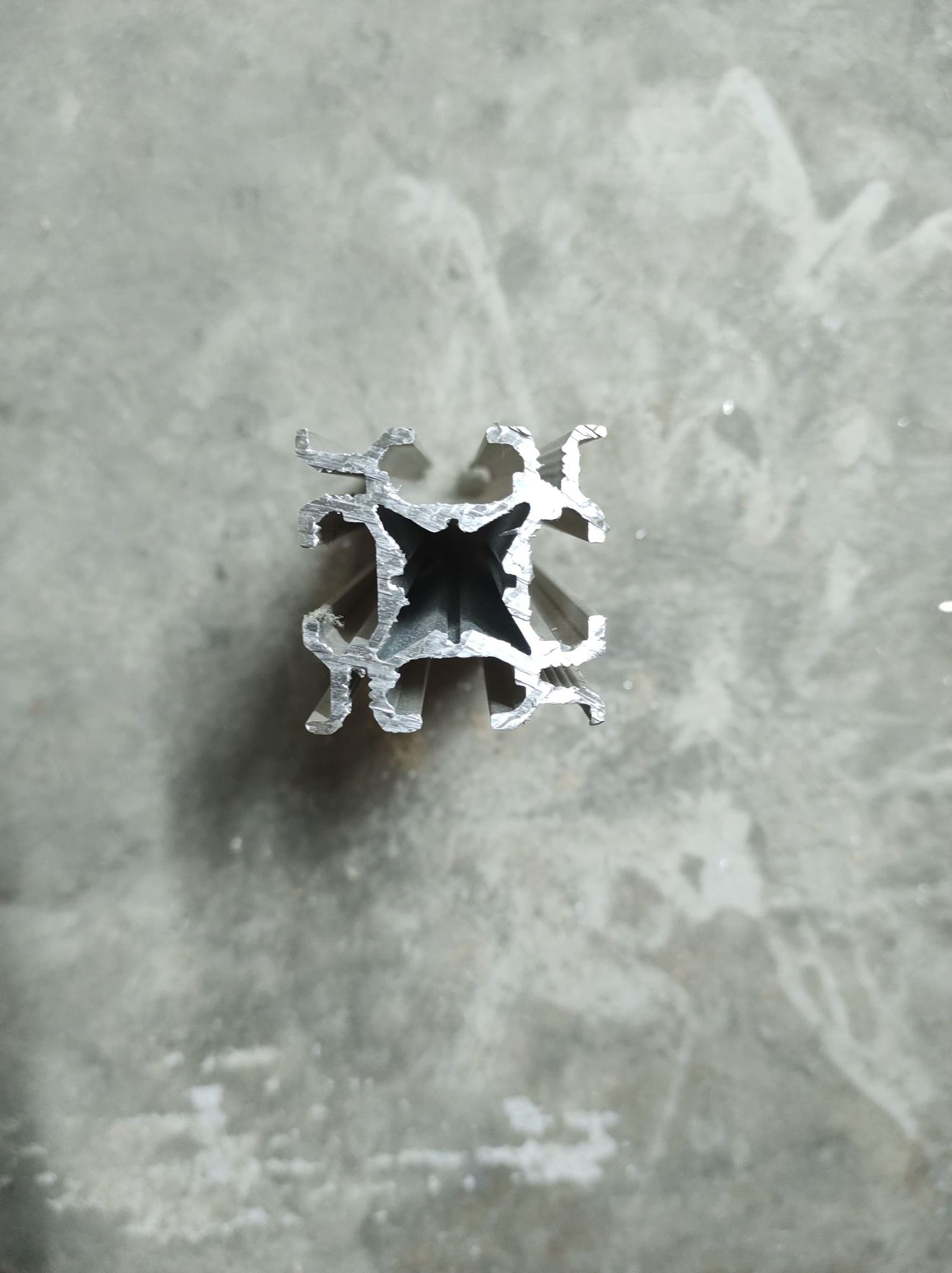

Déjà les profilés : je ne crois pas que ceux que tu as soient adaptés : c'est comme le canada dry, ça y ressemble mais ce n'est pas pareil. En effet, les galets sont guidés par la rainure centrale mais pour ne pas abimés ces galets, les bords de la rainure sont à 45° et non pas à 90° comme sur les tiens. Donc je ne pense pas que tu pourras utiliser des galets pour les chariots. Par contre tu pourras probablement y fixer des glissières à billes.

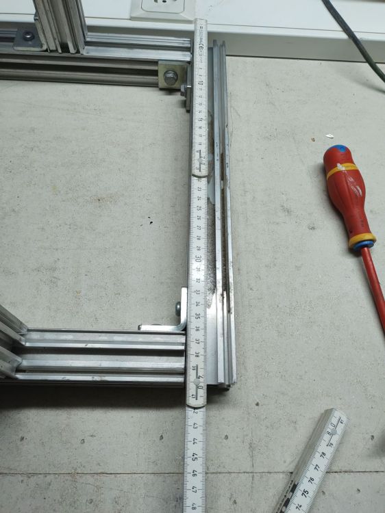

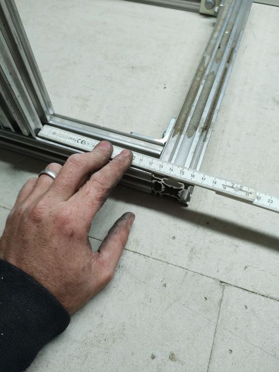

Maintenant je ne sais pas à quelle distance mettre les montants verticals
pommeverte je suppose que je devrais modifier les fichier vu que mes profilé son en 40x40
Il y aurait d'autre façon de fixer mes profilés autrement qu'avec des équerres comme celle des photos vues que je ne sais pas mettre des vis vu le trou au centre de mon profilé ?
Tu peux ajouter des barres de maintien que certains ont fait avec des tiges filetées M8 (voir ici) et remplacer tes frêles équerres par des plaques latérales:
il y a 15 minutes, sarsarote a dit :
je ne sais pas à quelle distance mettre les montants verticaux
Tu le détermineras lorsque tu connaitras le déport de ta buse par rapport aux montants verticaux. Le but, c'est d'avoir la buse au milieu de la longueur des profilés Y (avant/arrière).

Je viens seulement de percuter que tu voulais utiliser des pièces d'anet A8 pour ta machine. Les guidages seront donc assurés par des ronds rectifiés + douilles à billes et non pas avec des profilés V-slot + galets. 😅
Dans ce cas, oublie les liens de mon message et regarde plutôt celui-ci que j'ai trouvé dans le lien vers le site de ratrig précédemment fourni.
