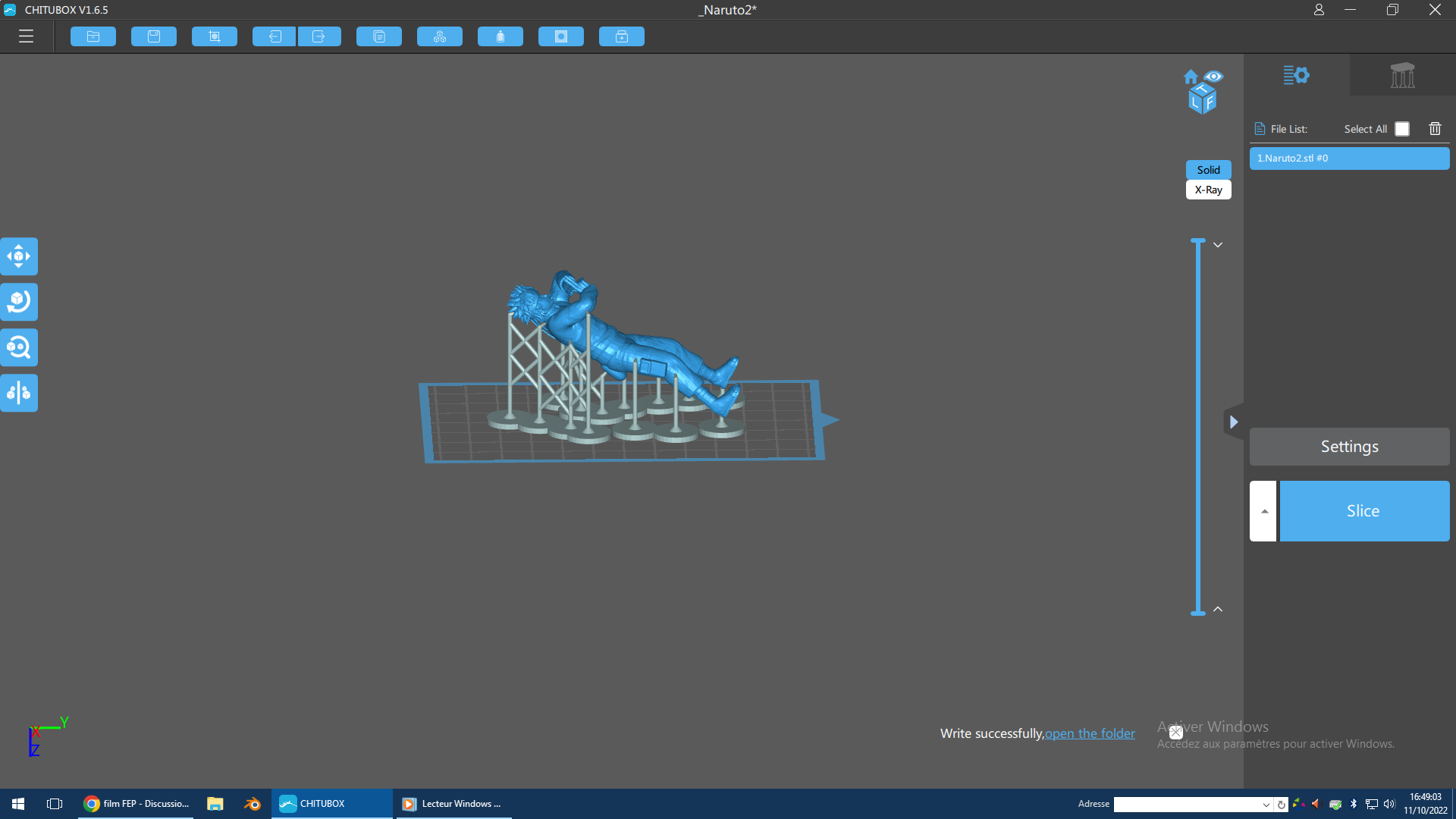

belliere Posté(e) Octobre 11, 2022 Partager Posté(e) Octobre 11, 2022 trop souvent mon film fep est endommagé . et je dois tout changé : le film fep bien sûr et le film protecteur d' ecran. cela commence à me revenir treés cher et je perd enormément de temps sans compter la résine gaspillé. mon imprimante est une elegoo mars 2pro Lien vers le commentaire Partager sur d’autres sites More sharing options...
divers Posté(e) Octobre 11, 2022 Partager Posté(e) Octobre 11, 2022 Il faut chercher la cause du problème afin de pouvoir y remédier. Plusieurs causes possibles: - Tu orientes mal tes pièces et tu ne mets pas suffisamment de supports ou mal positionnés ou trop fins. - Tu choisis de mauvais réglages sur ta bécane suivant la résine utilisée. - Tu as une machine en panne (c'est la cause la moins plausible). 1 Lien vers le commentaire Partager sur d’autres sites More sharing options...
belliere Posté(e) Octobre 11, 2022 Auteur Partager Posté(e) Octobre 11, 2022 voici mon impression fep.docx Lien vers le commentaire Partager sur d’autres sites More sharing options...
PPAC Posté(e) Octobre 11, 2022 Partager Posté(e) Octobre 11, 2022 (modifié) il y a 38 minutes, belliere a dit : voici mon impression fep.docx 174.92 Ko · 1 download je me permet d mettre directement l'image contenus dans le fichier .docx Et définitivement, là, pour moi, il n'y a pas suffisamment de supports et pour garantir la stabilité d'une partie en cours d'impression il faut souvent mettre 3 supports pour bien la stabiliser. ( genre typiquement là pour les tallons, il faudrait au moins 3 supports au plus tôt par talon pour bien les stabiliser ... ) Prend le temps de regarder des vidéo du genre Citation Edit : Après, utilise tu une spatule en silicone pour éviter au maximum de rayer ton FEP ? a tu testé les nFEP ? Enfin, Certaine résines semblent avoir besoin de plus de force de libération du FEP et abîme plus les FEP ( surtout si tu n'est pas a la durée d'exposition adapté ... genre chez moi, la anycubic craftsman semble très vite abîmer mes FEP si j'imprime tout le temps au même endroits ) Modifié (le) Octobre 11, 2022 par PPAC Lien vers le commentaire Partager sur d’autres sites More sharing options...
