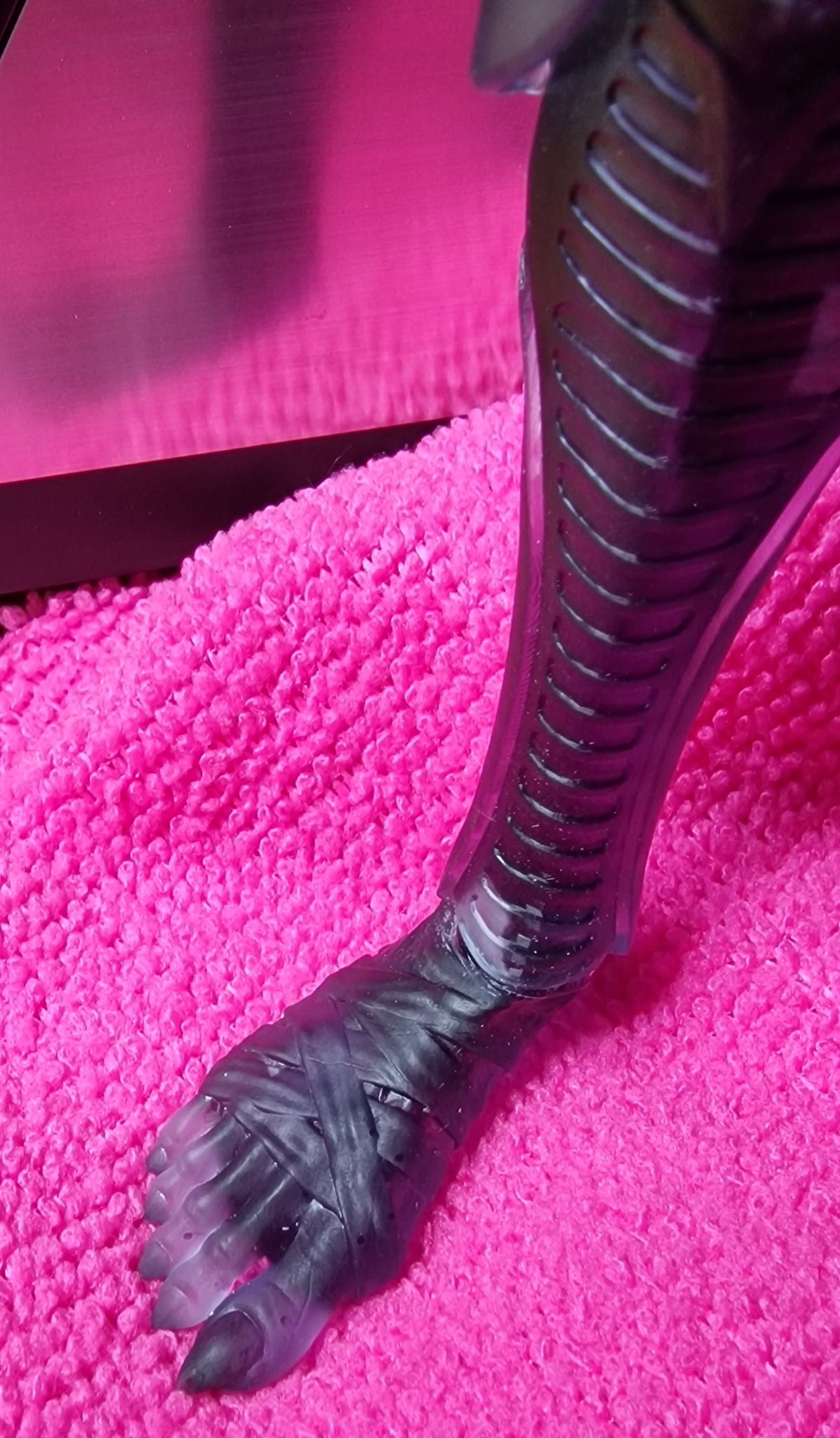

Ici un premier test qui depuis n'a pas bougé:
