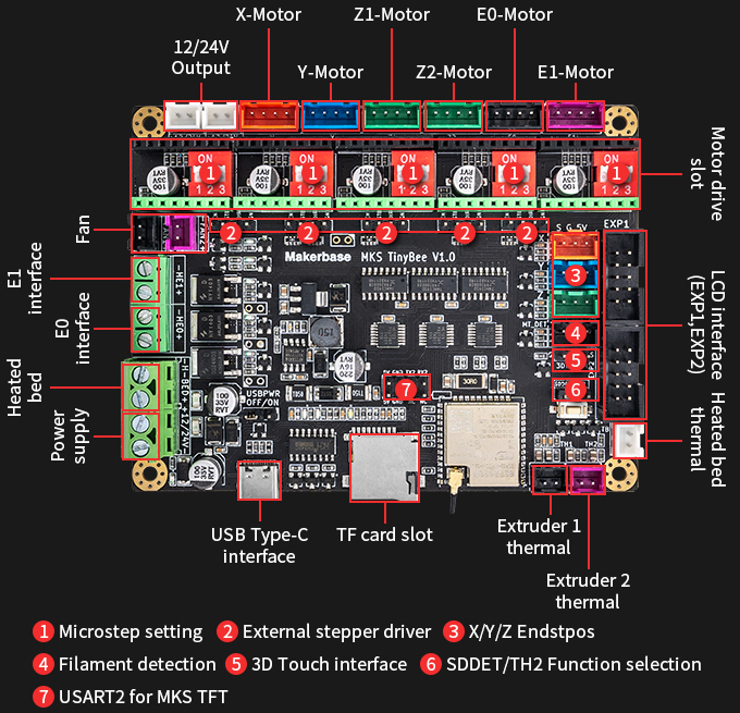

dridri38 Posté(e) Octobre 14, 2022 Partager Posté(e) Octobre 14, 2022 Bonjour Je suis entrain de faire un appareil pour recycler les bouteilles plastiques j'ai une carte MKS tinybee avec des microcontrôleur à bt7221a et a4988 j'installe le firmware correctement j'arrive bien à faire chauffer la buse mais le moteur ne veut pas se lancer est-ce que quelqu'un d'entre vous aurait un firmware compatible avec ma carte j'ai un écran LCD mks mini 1284 v3 Si besoin j'ai aussi une autre carte MKS gen_l v2.1 Merci a vous Lien vers le commentaire Partager sur d’autres sites More sharing options...
PPAC Posté(e) Octobre 14, 2022 Partager Posté(e) Octobre 14, 2022 (modifié) Salutation ! il y a 50 minutes, dridri38 a dit : j'installe le firmware correctement j'arrive bien à faire chauffer la buse mais le moteur ne veut pas se lancer Tu a mis quoi exactement comme firmware (un nom et une version voir un lien ) ? ajoute les fichiers configuration.h et configuration_adv.h si c'est un marlin que tu a compilé toi même. et aussi une photo de la carte pour y voir les connexions ( moteur, thermistance, cartouche de chauffe , alim, éventuel endstop, ... ) Modifié (le) Octobre 14, 2022 par PPAC Lien vers le commentaire Partager sur d’autres sites More sharing options...
dridri38 Posté(e) Octobre 15, 2022 Auteur Partager Posté(e) Octobre 15, 2022 Il y a 10 heures, PPAC a dit : Salutation ! Tu a mis quoi exactement comme firmware (un nom et une version voir un lien ) ? ajoute les fichiers configuration.h et configuration_adv.h si c'est un marlin que tu a compilé toi même. et aussi une photo de la carte pour y voir les connexions ( moteur, thermistance, cartouche de chauffe , alim, éventuel endstop, ... ) Bonjour je mets la photo et le marlin ces celui dispo sur marlin 2. J'ai bien modifier le nom de la machine sur configuration h Lien vers le commentaire Partager sur d’autres sites More sharing options...
PPAC Posté(e) Octobre 15, 2022 Partager Posté(e) Octobre 15, 2022 Il y a 9 heures, dridri38 a dit : Ok cela semble coller avec Citation Source image https://github.com/makerbase-mks/MKS-TinyBee Mais sans les fichier Configuration.h et Configuration_Adv.h pas simple de vérifier ( et "marlin 2" c'est vague ... il me faut un lien parmi les releases https://github.com/MarlinFirmware/Marlin/releases ( et éviter la version bug-fix de marlin sauf si tu veux aider a trouver les bugs des versions en cours de développement/correction de marlin ) A tu désactivé la protection anti extrusion a froid ? la limite d'extrusion ? Fait tu des commandes g-code via une connexion USB avec par exemple Pronterface pour tester et voir les retour d'erreur éventuel du firmware marlin ? Lien vers le commentaire Partager sur d’autres sites More sharing options...
dridri38 Posté(e) Octobre 15, 2022 Auteur Partager Posté(e) Octobre 15, 2022 En gros https://github.com/makerbase-mks/MKS-TinyBee/tree/main/firmware Je ces pas comment lui dit que je veut que une extrusion . Quand je lance je gcode sa lance bien la chauffe. Mai pas le moteur Et non pas changer se que tu me dit . Le gcode et sur la carte sd . Lien vers le commentaire Partager sur d’autres sites More sharing options...

PPAC Posté(e) Octobre 15, 2022 Partager Posté(e) Octobre 15, 2022 (modifié) Donc si je me base sur https://github.com/makerbase-mks/MKS-TinyBee/blob/main/firmware/mks tinybee marlin/Marlin/Configuration.h je dirais de mettre TEMP_SENSOR_BED a 0 ( car tu n'a pas de capteur pour une température de plateau chauffant ) #define TEMP_SENSOR_BED 0 // PPAC 0 pour pas de plateau chauffant était a 1 et de commenter ( ajouter // en début de ligne ) PREVENT_LENGTHY_EXTRUDE pour ne pas avoir de limitation d'extrusion. //#define PREVENT_LENGTHY_EXTRUDE // PPAC pas de protection de limite d'extrusion Et comme tu semble avoir mis un driver et un câble pour utiliser un second extrudeur ( dé-commenter c-a-d enlever les "//" en début de ligne ) pour E1_DRIVER_TYPE #define E1_DRIVER_TYPE A4988 (par contre je ne sais pas comment l'on déclare un driver bt7221a si tu en utilise un ... ) Comment a tu positionné les petits sélecteurs sur la carte mère sous les drivers ? Aussi, peut tu nous passer le fichier .gcode que tu utilise pour vérifier si c'est cohérent ( du genre il ne faut pas qu'il y ai un G28 dedans ) Et sinon a tu ajusté les VRef ? Et bien faire attention de bien tout éteindre avant de brancher / débrancher les moteurs sinon cela peut griller les drivers moteur. Modifié (le) Octobre 15, 2022 par PPAC Lien vers le commentaire Partager sur d’autres sites More sharing options...
