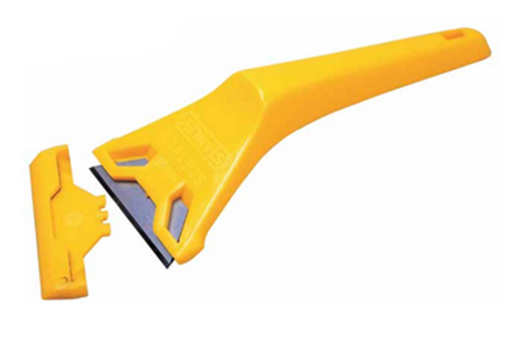

rduvrac Posté(e) Septembre 28, 2016 Partager Posté(e) Septembre 28, 2016 Bonjour lorsque la pièce est terminée comment la retirer du plateau ? avec ma DaVinci il ont fournis une spatule mais mes pièces accroches sacrément et je donne des coups assez violent je trouve sur le plateau pour la décoller.... stressant à l'idée que je vais dérégler tout le plateau du coup. Pour commencer je met de la colle en baton et le plateau chauffe à 70° (enfin c'est ce qu'indique l'écran) et j'imprime en ABS Lien vers le commentaire Partager sur d’autres sites More sharing options...
azbloc Posté(e) Septembre 29, 2016 Partager Posté(e) Septembre 29, 2016 met un peu moins de colle et attend que sa refroidisse bien, ensuite avec la spatule si c'est celle en métal, tu met la partie biseauté vers le haut. tu appuie la spatule sur le plateau et en contact avec un coin de ta pièce, tout en la maintenant tu met un coup sec avec la paume de la main sur le manche. 1 Lien vers le commentaire Partager sur d’autres sites More sharing options...

rduvrac Posté(e) Décembre 16, 2016 Auteur Partager Posté(e) Décembre 16, 2016 j'utilise maintenant un racloir de ce type Lien vers le commentaire Partager sur d’autres sites More sharing options...
