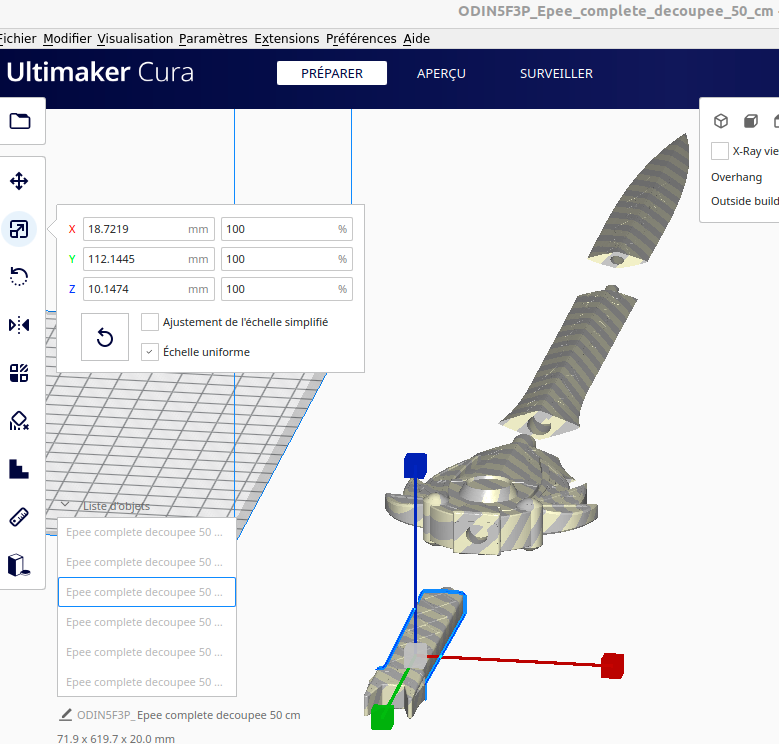

Je dois imprimer une épée mais je rencontre un problème pour redimensionner le tout. J'ai fais le nécessaire sur 3D Builder pour la mettre à la bonne longueur (elle doit fait 50cm de long).
J'ai fais mon découpage etc, et je lance l'impression. Petit problème... C'est que la poignée ne fait que 1.5cm de largeur ce qui est totalement ridicule.
Comment faire pour réussir à modifier uniquement que la longueur tout en conservant les proportions ?

Tu ne donnes pas beaucoup d'informations cependant si tu as modifié les proportions concernant la longueur il faut aussi les faire varier pour les autres parties ... Si tu donnais des photos ou les fichiers celà aiderait ...

j'utilise le plugin "Mesh Tools" et je fait un "Split Object" pour ne sélectionner que la poignée ... ~18 mm sur l'axe X ... oui c'est pas top ...
Là il te faut trouver le meilleur compromis de redimensionnement de l'ensemble pour chaque axe ( échelle non uniforme ) afin d'avoir un rendue pas trop louche en proportion... et obtenir 50 cm au total quand assemblé ... Ou recommencer du début avec l'original.

bonjour tu veux uniquement grossir la pièce ou augmenter sa longueur?
de quelle taille veux tu le manche en xyz?

Dans l'idéal, je souhaite augmenter sa longueur pour avoir les 50cm . Mais si je comprends bien, je vais devoir jouer avec les autres axes pour essayer d'obtenir quelque chose de plus homogène. Bien que ça me semblait correct dans le fichier... (J'avais rien bu dimanche, promis!)
Pour une main d'enfant, je pense que 3.5cm pour le manche serait correct non ?

le problème est que si tu augmentes le diamètre du manche tu vas être obligé d'augmenter la taille du pommeau pour que cela s'ajuste .

par curiosité, j'ai tenté une conversion du Stl en step, et parasolid pour tenter de redimensionner et travailler correctement sur le modèle
mais les fichiers obtenus sont énormes (1.5Go) vu le nombre de facettes qu'il contient , et très difficilement exploitables...
la personne qui a généré le stl a mis une précision de "fou" d'ou les millions de facettes...

On peut utiliser MeshLab pour diminuer le nb de triangles. Faut trouver le bon filtre pour lisser.
Essayer Menu Filters -> Remeshing, simplification, and Reconstruction    Quadric Edge Collapse Decimation
Mais c'est surement plus simple de choisir un modèle d'objet comportant moins de triangle à la base.
