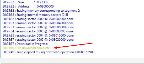

Homie PostĂ©(e) Novembre 4, 2022 Auteur Partager PostĂ©(e) Novembre 4, 2022 (modifiĂ©) Aie aie aie....  Je viens seulement de tester une impression aprĂšs avoir le TFT d'Artillery.... c'est le drame !!! Par clĂ© USB ou la Beagle impossible de faire quoi que ce soit... ca me met comme quoi il n'y a pas de fichiers.... J'essaie de mettre ton Marlin je ne trouve pas lequel faut mettre.... CElui ci ? ModifiĂ© (le) Novembre 4, 2022 par Homie Lien vers le commentaire Partager sur dâautres sites More sharing options...
MrMagounet PostĂ©(e) Novembre 4, 2022 Partager PostĂ©(e) Novembre 4, 2022 il y a 31 minutes, Homie a dit : Aie aie aie....  Je viens seulement de tester une impression aprĂšs avoir le TFT d'Artillery.... c'est le drame !!! Par clĂ© USB ou la Beagle impossible de faire quoi que ce soit... ca me met comme quoi il n'y a pas de fichiers.... prĂ©cise ce que tu as fait exactement et ce qu'il ce passe j'arrive pas a me reprĂ©sentĂ© ce que tu as avec si peu d'info. Lien vers le commentaire Partager sur dâautres sites More sharing options...
Homie PostĂ©(e) Novembre 4, 2022 Auteur Partager PostĂ©(e) Novembre 4, 2022 (modifiĂ©) En fait c'est moi qui suit neuneu.... En mettant Ă jour le TFT d'Artillery la machine s'est mise automatiquement en fichiers sur SD Card et non plus sur USB.... (dans les rĂ©glages de la source des gcodes). Je retente une impression (il m'a mis un message d'erreur pour le BL Touche: "unable....." enfin quelque chose comme çà mais ça a l'air de quand mĂȘme bien imprimer). L'impression s'est bien arrĂȘtĂ©e Ă la couche demandĂ©e !!!! Mais pas de chance buse et heat break bouchĂ©s (impossible de dĂ©boucher).... pile au moment du changement de filament ! Ca ne peut pas ĂȘtre une coĂŻncidence ! (sur Cura avec : "use firmware configuration" ... pas sur qu'il y ait de rĂ©tractation, etc... c'est çà qui bouchĂ© buse et heat break ?)  Mais du coup j'avais profitĂ© pour flasher Marlin. Comment sait on que c'est bien flashĂ© ? VoilĂ la fin de mon flash...   ModifiĂ© (le) Novembre 4, 2022 par Homie Lien vers le commentaire Partager sur dâautres sites More sharing options...
MrMagounet PostĂ©(e) Novembre 5, 2022 Partager PostĂ©(e) Novembre 5, 2022 @Homie ici il t'indique que le Flash a ete effectuĂ©Â Tu as bien Flasher un Firmware.bin donc un firmware marlin pas un firmware TFT comme certain ayant pas lu mon tuto complĂštement on fait  donc c'est tout bon. Pour ton soucis oui cela peu ĂȘtre une coĂŻncidence ou la routine M600 qu'ils ont implĂ©mentĂ© qui est pas terrible du tout, mais comme j'ai pas les source du TFT (Artillery ne veut pas nous les fournir) je peut pas te dire ce qu'ils font exactement, ici c'est une emulation M600 implanter dans le TFT. Avec la routine Marlin tel que configurer sur mon firmware (mais faut le tft sous BTT pour le gĂ©rer le M600 Marlin) tu as une pause avec mĂ©morisation de la position, puis une lĂ©gĂšre rĂ©traction et la tĂȘte ce lĂšve et par de parquer, tu change le filament et extrude puis reprend l'impression. Le soucis c'est que pour evitĂ© des soucis au changement de filament il est prĂ©fĂ©rable de faire de retrait en 2 temps ce qui est le cas sous Marlin M600 par exemple qui va retrat un peu extrude et retract totalement pourquoi car cela permet d'etire un peu le filament fondu et evite la formation d'un bouchon. Lien vers le commentaire Partager sur dâautres sites More sharing options...
