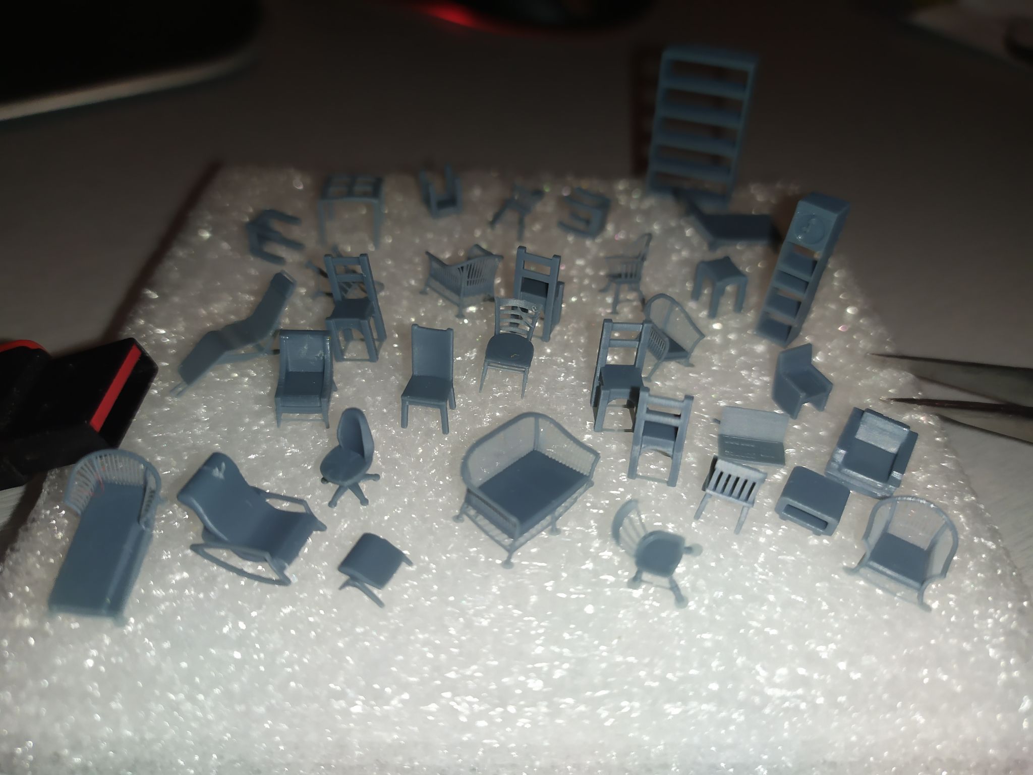

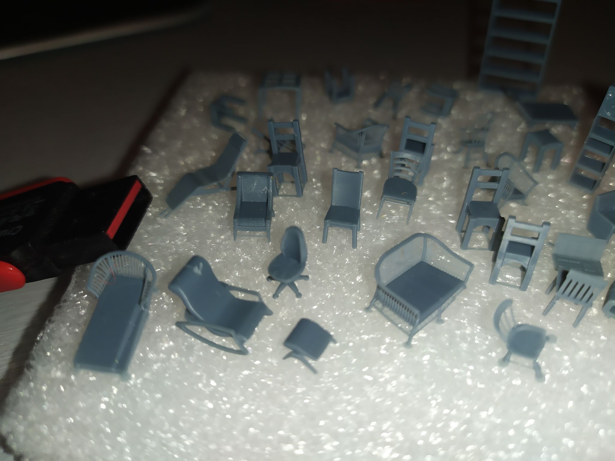

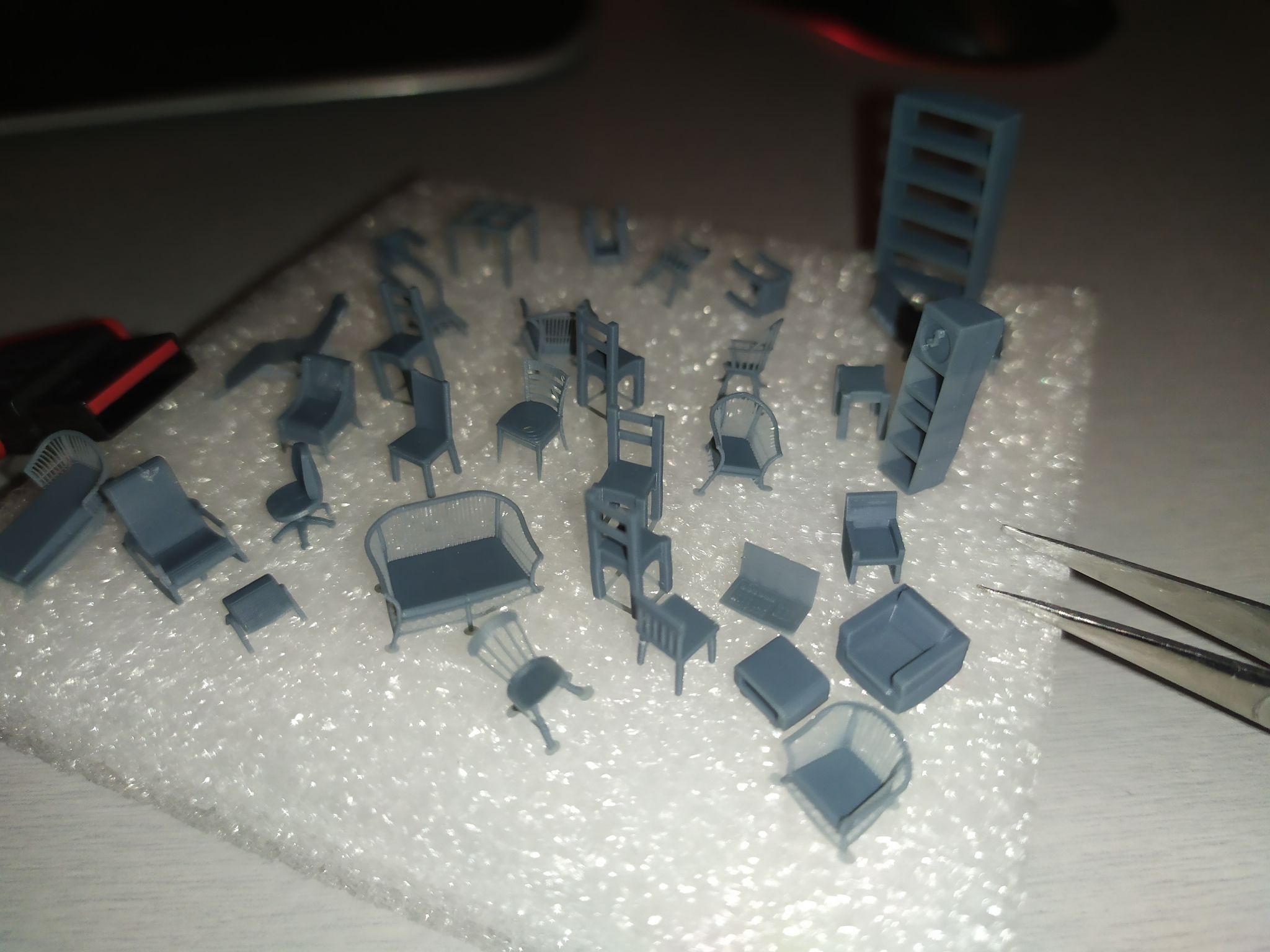

Ironblue Posté(e) Octobre 24, 2022 Partager Posté(e) Octobre 24, 2022 Faut éviter d'imprimer à plat, tu aura de meilleurs résultats en inclinant certaines de tes pièces comme les lits ou les tables. 1 1 Lien vers le commentaire Partager sur d’autres sites More sharing options...
PPAC Posté(e) Octobre 24, 2022 Partager Posté(e) Octobre 24, 2022 il y a 28 minutes, Krl a dit : il y a trop de surface parallèle au plateau avec trop peut de support ... ( genre les tables c'est presque certain que cela va se décrocher des supports, il faut les incliner ... ) Je rajoute cette vidéo a la listes 1 Lien vers le commentaire Partager sur d’autres sites More sharing options...
Krl Posté(e) Octobre 24, 2022 Auteur Partager Posté(e) Octobre 24, 2022 il y a 27 minutes, PPAC a dit : il y a trop de surface parallèle au plateau avec trop peut de support ... ah oui je commence à comprendre pourquoi je vois tout le monde imprimer incliner je trouvais ça bizarre... et puis la quantité folle de support... bon c'est presque fini alors je vais attendre de voir (le désastre ) Nom d'un Zeus... Je m'attendais pas un un truc aussi fin Je vais aller méditer un peu... (Bon le reste du batch est resté au sol . Comme convenu) 1 Lien vers le commentaire Partager sur d’autres sites More sharing options...
