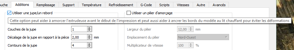

vu tes températures d'impression c'est effectivement du PLA.
et au vu de la photo ton impression est presque parfaite.
DOnc le problème vient bien de l'adhérence au plateau.
Car ton model n'ayant pas beaucoup de contact au vue de sa taille, le plastique se rétracte certainement à la base et fini par se décrocher.
PLusieurs options:
1. Activé l'option jupe, et paramétrer pour qu'elle soit collé au model (réduire la distance à 0) et assez large (10 - 20 ou plus de lignes), cela augmentera la zone de contact et réduira le phénomène de décollement du à la rétractation
2. Suivant le revêtement du plateau, mettre un coup de colle Spray (laque pour cheveux premier prix) (ou tube UHU baton) avant l'impression pour que la première couche soit bien tenu au plateau.
3. Trouver un revêtement de plateau assez performent pour maintenir la pièce.
Il y a 18 heures, Krl a dit :
C'est ce qu'on appelle une bordure (brim) 😉 La jupe, décalée du modèle à imprimer, sert principalement à bien remplir la buse de filament.
La majorité des problèmes de décrochage de la pièce du plateau en cours d'impression se règle en refaisant / peaufinant la distance buse/plateau.
Le revêtement qui satisfait le plus d'utilisateur quant à l'accroche (et décollement ensuite à froid) est le PEI (lisse ou texturé)

Il y a 2 heures, fran6p a dit :
A oui merci pour l'info, dans Simplify il n'y qu'un seul réglage Jupe/rebord (je n'avais pas fait attention au mot rebord à vrai dire :D)
