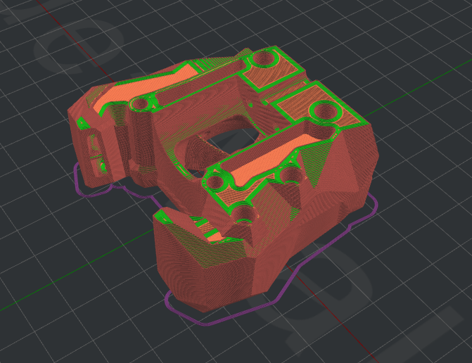

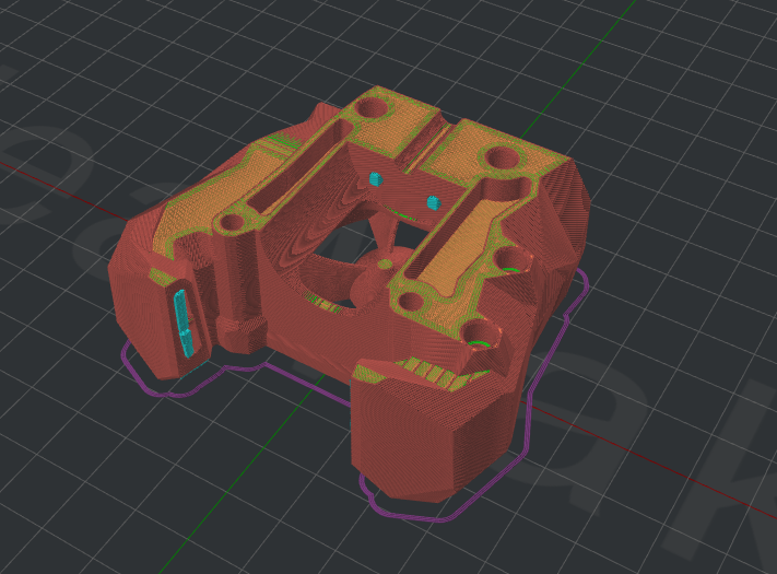

lion02 Posté(e) Octobre 30, 2022 Auteur Partager Posté(e) Octobre 30, 2022 J'ai commencé à regarder pour l'impression des pièces, ça chiffre pas mal en heures d'impression. 16 H pour cette pièces, bon c'est vrai je suis en buse de 0.3 et 0.1 par couche ABS Je vais essayer d'accéler mon hypercube EVO III En plus il ne faut pas se planter entre les differentes versions des pièces. Cette imprimante est vraiment impressionante Lien vers le commentaire Partager sur d’autres sites More sharing options...
Savate Posté(e) Octobre 30, 2022 Partager Posté(e) Octobre 30, 2022 il y a 5 minutes, lion02 a dit : J'ai commencé à regarder pour l'impression des pièces, ça chiffre pas mal en heures d'impression. toutes les pièces de voron s'impriment SANS supports (et là il y en a ) Les specs officielles et à respecter normalement : buse 0,4 mm hauteur de couche 0,2 mm largeur de ligne 0,4 mm 4 lignes pour les parois 5 couches haut et bas 40% de remplissage Temps estimé en prenant son temps : 3 h 34 à 80 mm/s Temps estimé sans prendre son temps : 2 h 00 à 200 mm/s Lien vers le commentaire Partager sur d’autres sites More sharing options...
lion02 Posté(e) Octobre 30, 2022 Auteur Partager Posté(e) Octobre 30, 2022 Merci je n'avais pas vu ces consignes, bon pas encore tout exploité non plus Je vais creer un profil spécial sur mon hypercube et mettre une buse de 0.4mm Lien vers le commentaire Partager sur d’autres sites More sharing options...
Savate Posté(e) Octobre 30, 2022 Partager Posté(e) Octobre 30, 2022 il y a 4 minutes, lion02 a dit : Merci je n'avais pas vu ces consignes, bon pas encore tout exploité non plus Il y a tellement de trucs à lire que c'est normal Les consignes sont au début des manuels (pages 4 et 5) : Voron-2/Assembly_Manual_2.4r2.pdf at Voron2.4 · VoronDesign/Voron-2 (github.com) Lien vers le commentaire Partager sur d’autres sites More sharing options...
lion02 Posté(e) Octobre 30, 2022 Auteur Partager Posté(e) Octobre 30, 2022 bon j'ai fait le profil avec les consignes je suis à 6h d'impression Temps ideaMaker, pratiquement temps réel d'impression il y a 2 minutes, Savate a dit : Il y a tellement de trucs à lire que c'est normal Les consignes sont au début des manuels (pages 4 et 5) : Voron-2/Assembly_Manual_2.4r2.pdf at Voron2.4 · VoronDesign/Voron-2 (github.com) Effectivement, je me suis précipité sur le montage dans un premier temps. Lien vers le commentaire Partager sur d’autres sites More sharing options...
