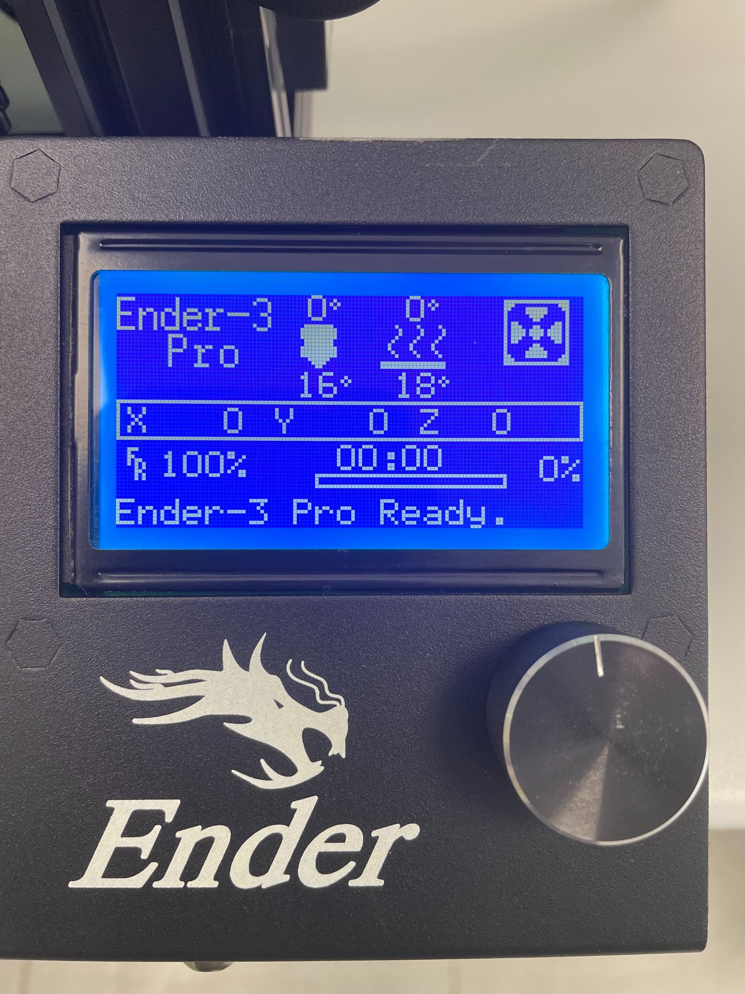

Je vous remercie pour toute l'aide que vous m'avez apportée pour ma capricieuse Ender 3 Pro, 😍 j'ai réussi de mettre son fichier d'origine et tout marche comme avant 😅 Je verrais plus tard pour le BL Touch 🤨 Encore mille MERCIS

Bonjour, j'ai fait face au même problème que toi il y a un peu plus de deux ans et je me suis retrouvé seul au monde avec une imprimante qui est restée en pièces pendant près d'une semaine dans ma chambre !
Installation du BL-Touch sur ma Ender 3 PRO, et j'attaque la compilation du firmware, puis je flashe tout ça sur la CM via l'adaptateur USB.
Ecran bleu au démarrage, dégouté, j'ai au moins flashé une 20aine de fois, recompilé le firmware en le modifiant à chaque fois, j'en suis même allé jusqu'à douter de moi et à télécharger des firmwares déjà faits. J'ai aussi racheté un adaptateur série => USB car je doutais de celui fourni dans le kit. Une expérience à s'en tirer les cheveux... Aucune personne n'avait eu ce problème sur le serveur Discord de Creality, aucune doc en ligne...
Alors que j'avais suivi la procédure de Creality à la lettre.
Et en insistant, un jour, j'ai changé la vitesse de transfert du firmware : et c'était la vitesse de transfert (bauds) qui était pas bonne !
Par contre je ne saurais plus dire quelle valeur j'ai utilisé pour que ça fonctionne.
Clairement ma pire expérience l'install du BL-Touch dans le monde de l'impression 3D
