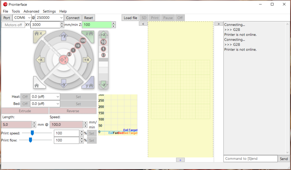

Bonjour à tous, J'ai voulu mettre le BL touch sur mon imprimante j'ai bien suivi le mode d'emploi tout été ok et quand j'ai voulu allumée l'imprimante plus rien, juste un écran bleu et le ventillo de la buse qui tourne, mon imprimante est Creality Ender 3 Pro V1.1.4. Merci de vos réponses
Salut,
En général, l'écran bleu apparait lorsque le firmware est trop volumineux pour ton microcontrôleur anorexique 😥. D'où vient ce vilain firmware que tu as flashé? tu as un lien?
Avant d'en essayer un autre, est-ce que tu as toujours le problème lorsque tu débranches le BLtouch? histoire de s'assurer que ce n'est pas à cause de lui 🥴
Comme c'est un firmware officiel, on peut estimer que le problème ne vient pas de là 🤔. Est-ce que tu as suivi ce type de tuto où il faut utiliser un module USB pour charger le firmware ?
Il faudrait s'assurer que la carte n'est pas "brickée" ("foutue" 🥴 , enfin pour l'instant 😉). Est que tu peux te connecter avec Pronterface par exemple? est-ce que les températures de la buse et du plateau sont actualisées dans le graphique?

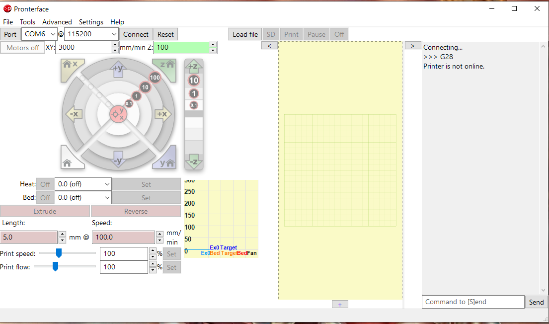

j'avous que je baisse les bras assez vite, lol ! Peur de faire une bêtise 😅 Pour les tests rien ne s'affiche de la ender 3 pro, tout est bien installer sur l'ordi 😪 Je vais faire l'essai avec câble USB et je vous dit tout ça après 😬 Merci pour tout
il y a 5 minutes, Catherine a dit :
Pour les tests, rien ne s'affiche de la ender 3 pro
le but est d'établir la communication avec la carte-mère depuis Pronterface afin de savoir si le flashage du firmware a fonctionné ou si la carte est bloquée.
est-ce que l'ordinateur fait un bruit/bip lors du raccordement avec l'imprimante allumée ?
y a-t-il un nouvel élément dans le gestionnaire de périphériques, section PORT (Com et LPT)?
As-tu installé les 2 drivers USB (dans le doute)?

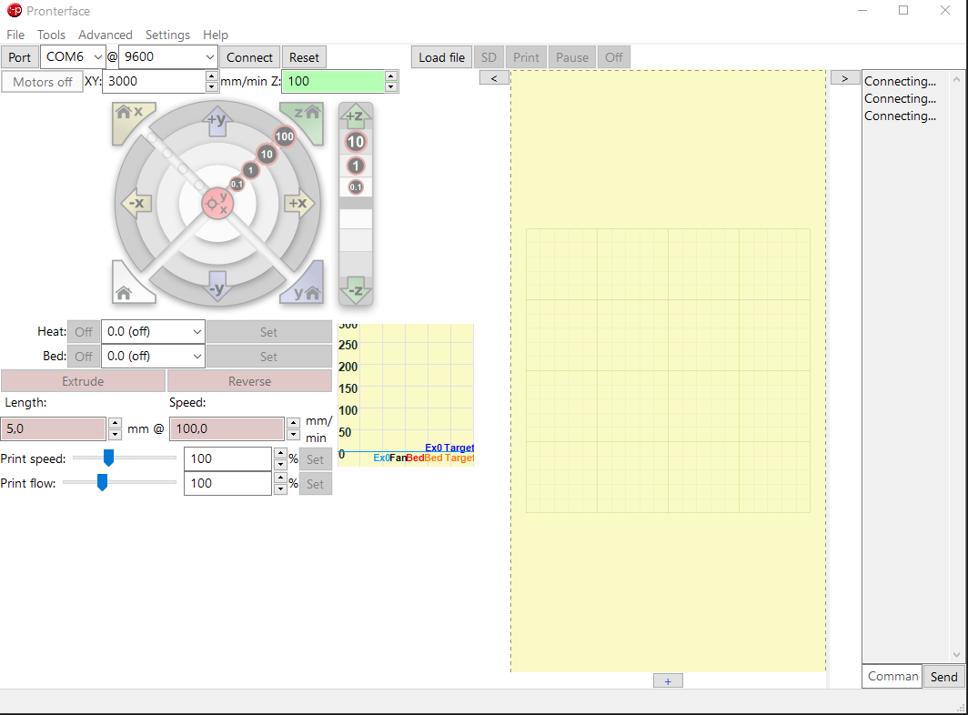

en général les vitesses de communication (à droite du port COM 6) sont soit 115 200, soit 250 000, voire 57 600
Edit: @Catherine, il faut également s'assurer qu'aucun autre logiciel ne monopolise la communication, comme Cura

  1. es-tu sure que tu n'as pas d'autre logiciel d'ouvert?
  2. as-tu installé les drivers le driver USB CH340?
  3. entends-tu un bip lors du branchement du câble USB avec l'imprimante allumée?
Modifié (le) par pommeverte
Non aucun logiciels ouvert. oui pour les drivers et oui j'enttends bien le bip  avec l'imprimante allumée
