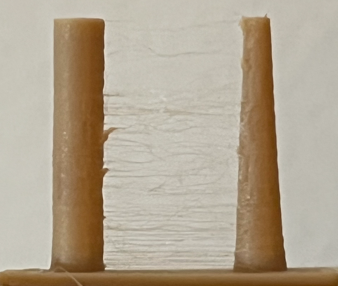

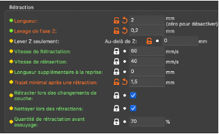

Lukstagnette Posté(e) Octobre 25, 2022 Partager Posté(e) Octobre 25, 2022 Bonjour à tous, Cela fait quelques temps que j'imprime avec du filament bois de la marque SUNLU. Depuis quelques semaines, j'ai un problème de stringing. J'ai beau modifier la température, la vitesse, la distance de rétraction, et plusieurs autres paramètres, impossible de trouver les bons réglages. Voila mon meilleur résultat avec une température de 170°C et les paramètres suivants sur Prusaslicer. Après plusieurs dizaines de tests, je tombe à cours d'idées de paramètres. Savez-vous sur quoi je peux essayer de jouer ? Lien vers le commentaire Partager sur d’autres sites More sharing options...
Krl Posté(e) Octobre 25, 2022 Partager Posté(e) Octobre 25, 2022 (modifié) 2mm de rétractation me semble peu, as-tu essayé 4 ou 5mm ? Modifié (le) Octobre 25, 2022 par Krl HortaugraFe Lien vers le commentaire Partager sur d’autres sites More sharing options...
jcjames_13009 Posté(e) Octobre 25, 2022 Partager Posté(e) Octobre 25, 2022 Salut Peut être aussi un filament humide. Un passage au four a 45 50 degrés pendant 4 heures devrait améliorer les choses @+ JC 1 1 Lien vers le commentaire Partager sur d’autres sites More sharing options...
Lukstagnette Posté(e) Octobre 26, 2022 Auteur Partager Posté(e) Octobre 26, 2022 @Krl J'ai fais différentes tests entre 1,5 et 5 mm de rétractation et 2mm c'est pour l'instant le paramètre qui fonctionne le mieux. @jcjames_13009 Merci pour vos réponses, c'est pas impossible qu'il soit humide ma bobine est sur l'imprimante depuis pas mal de temps. Je ne connaissais pas la technique du four je vais essayer ça ! Merci. Lien vers le commentaire Partager sur d’autres sites More sharing options...

Lukstagnette Posté(e) Octobre 27, 2022 Auteur Partager Posté(e) Octobre 27, 2022 Voila le résultat après 4h au four à 45°C. C'est beaucoup mieux. Il y'a quand même quelques réglages à peaufiner. Merci pour la technique @jcjames_13009 1 Lien vers le commentaire Partager sur d’autres sites More sharing options...
