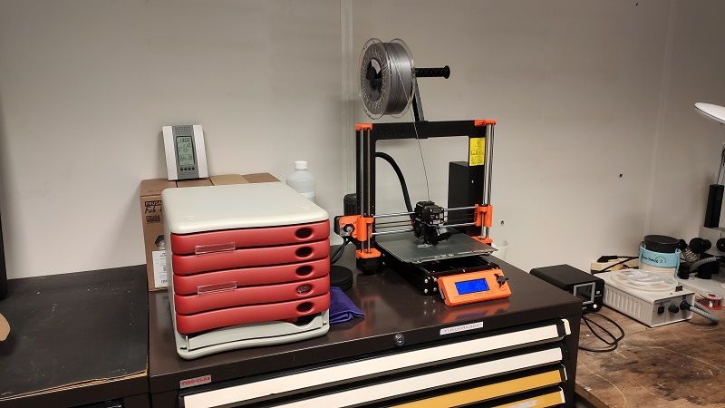

Après recherche d'une imprimante 3D pour le Fab Lab du boulot, nous avons acheté une Prusa i3 MK3S+. Imprimante commandée avec quelques pièces de rechange et 4 bobines de filament pour commencer et livrée en moins d'une semaine
Il a bien fallut l'installer cette nouvelle machine. Et là ben tout c'est passé en moins d'une heure. Rappel la MK3S+ est livrée assemblée, testée et calibrée chez Prusa avec une impression de test encore présente sur le plateau 👍
Les étapes sont les suivantes : On ouverture le carton, on enlève les mousses, on sort l'imprimante et on la pose sur un meuble ou un bureau, on branche le 220v et on la met en marche. La machine fait une calibration de l'axe Z. Il faut ensuite décharger le morceau de filament utilisé pour l'impression de test, charger le nouveau filament et puis c'est tout. La machine est prête à imprimer 🤩

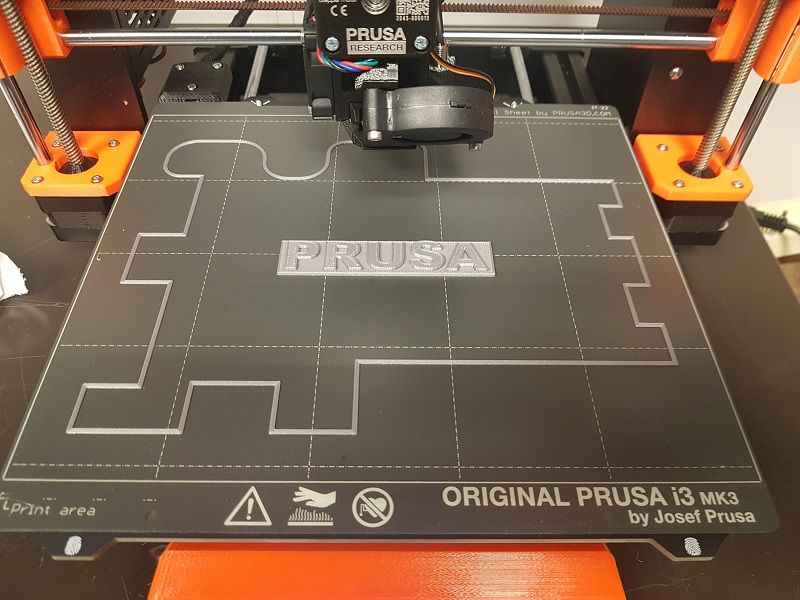

Par acquis de conscience j'ai vérifier la calibration de la 1ère couche et j'ai imprimé le logo Prusa de test présent sur la clé USB qui est sorti nickel
A oui j'ai oublié un truc important. Il faut assembler et fixer le support de bobine sur le châssis de la machine. Ce qui prend facilement 1 minute et 30 secondes 😋
Je dois dire que j'ai été bluffé par la facilité pour l'installer et tout ce qui a donc été fait chez Prusa avant de livrer l'imprimante. Je suis également surpris du silence de la MK3S+ 👍 Du coup je trouve ma MINI+ bruyante 🙄
Bon par contre rien à bricoler c'est frustrant 😇 et il va falloir maintenant sortir les quelques impressions en attente
Voilà je suis définitivement Prusa addict 😈. Merci Joseph 😉
Je vous ferais quelques retours suite à nos premières impressions

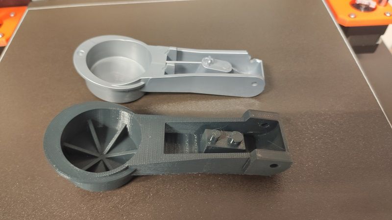

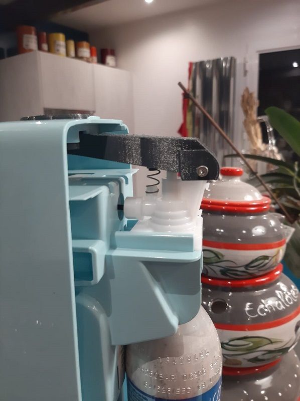

283467212_sodastream-v34800x450.jpg.b8f0cfab194c05f4e08242f82483a827.jpg922534425_sodastream-v36.thumb.jpg.ad19306050d3a1224dbeff317cd9ee3f.jpg
Ce qui est intéressant dans ce projet c'est que tout d'abord la pièce imprimée a été renforcée sur sa partie fragile. Et le coût de revient est inférieur à 2€ alors que sur le net on peut la trouver à 20€

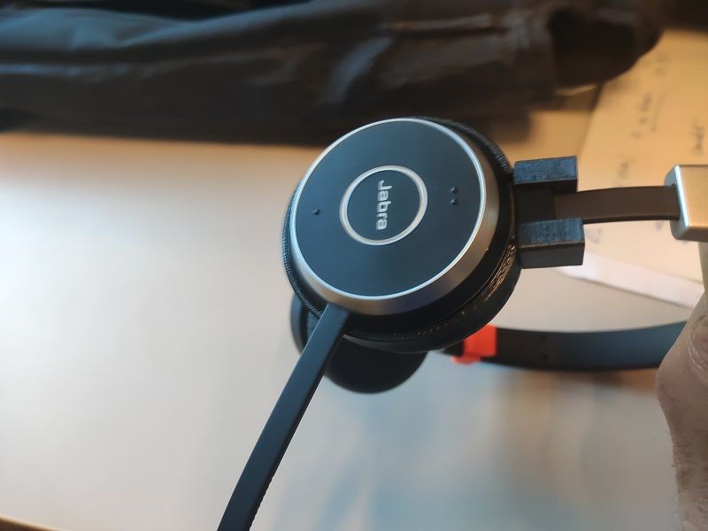

1002324189_JabraEvolve65MonoRepair-Montage6800x600.jpg.75fb89c1ea4f6d71f6c7bef09628be19.jpg
Là le gain est encore plus important. Le casque n'est tout simplement pas réparable ni pris en garantie par le fabricant. Pour quelques centimes nous les réparons

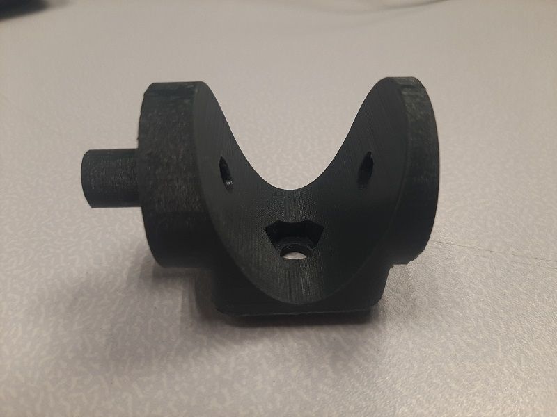

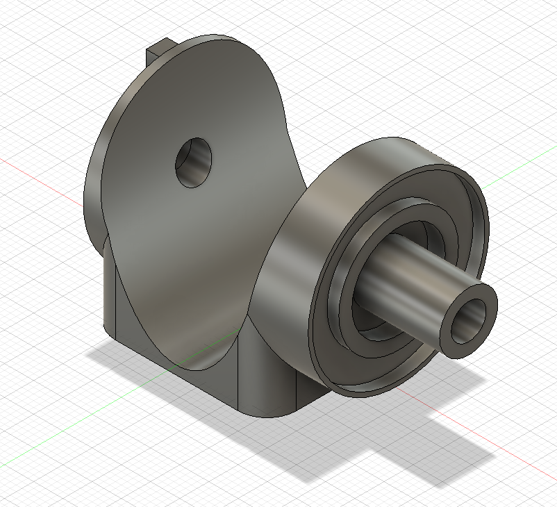

  • Réparation du système de verrouillage d'une poussette  Bébé Confort. Pièce modélisée sur Fusion 360 et renforcée pour une meilleure tenue. Imprimée en PETG
1267998343_PivotpoussettenouveaudesignFusion360.PNG.28f1f6efc4ba8b049f27b7d3d5b39e6b.PNG
La pièce est en cours de test sur la poussette
