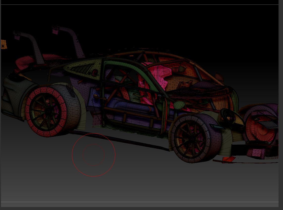

bonjour je ne sais pas si le sujet est toujours d'actualité  : mais avec zbrush c'est tout a fait possible en utilisant les polygroups . mais si tu ne donnes pas d'épaisseur à la carrosserie ,tu ne pourras jamais imprimer celle ci  ( il faut des objets fermés sans trou avec une épaisseur )

Oui, le sujet est toujours d'actualité. La porsche est un des fichiers que j'ai récupéré. J'ai également quelques voitures "civiles" et camions que je voudrais modifier. Si j'ai bien compris, afin de pouvoir modifier ces fichiers, le plus simple serait de le faire à partir de fichiers stp. mais les fichiers que j'ai ne sont pas à ce format. Si je fais une conversion obj ->stp ou fbx ->stp est-ce que je vais pouvoir effectuer ces modifs (modifier l'épaisseur de certains éléments, ajouter des axes de roues, dissocier carrosserie/chassis, etc...)
