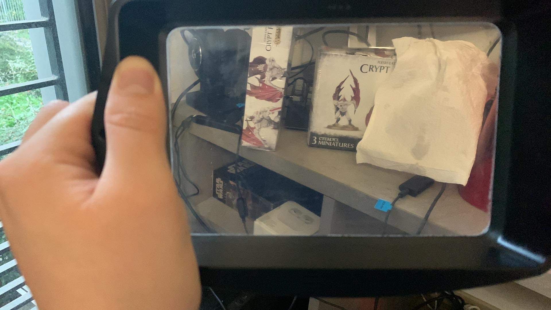

MisterZa Posté(e) Octobre 28, 2022 Partager Posté(e) Octobre 28, 2022 Bonjour à tous, J'ai regardé plusieurs sujets mais je n'ai pas trouvé réponse à mon problème. Je vous fais un rapidement récapitulatif. J'ai eu une période d'impression faste où j'ai pu imprimer sans aucun problème. J'ai décidé de reprendre l'impression après une pause d'au moins 6 mois je dirais. Et depuis la reprise, c'est simple. Je n'ai pas réussi à sortir une seule impression. Mon problème : Je n'ai aucune photo polymérisation, que ce soit au fond de la cuve, ou sur mon plateau. J'ai essayé, pour régler le problème, toutes ces manipulations : - Changé la résine par une nouvelle (l'ancienne résine est restée des mois sans la cuve) ; - Refait mon Z des milliards de fois (sachant que j'ai jamais eu de problème de Z jusqu'à maintenant ; - Vidé ma cuve pour vérifier l'opacité de mon FEP et s'il était toujours en bon état (cf. photo jointe) ; - Tenté des prints sur l'ancienne version Chitubox, la nouvelle et même Lytchee slicer ; - Fait le test d'exposition (j'ai bien le logo Elegoo qui apparait sur mon écran tactile) ; - Nettoyé mon écran lcd avec de l'eau et microfibre ; - Tenté le print test fourni avec l'Elegoo Mars 3. J'avoue être démuni, ca fait 5 jours que je test tout et n'importe quoi. Avez-vous une idée d'où pourrait provenir mon problème ? Mon écran semble en bon état, aucun résidu de résine dessus. Je commence à songer à changer l'écran LCD et le FEP car à part ça, je ne vois pas... En vous remerciant par avance pour votre aide, Bien à vous, Romain Lien vers le commentaire Partager sur d’autres sites More sharing options...
PPAC Posté(e) Octobre 28, 2022 Partager Posté(e) Octobre 28, 2022 (modifié) il y a 12 minutes, MisterZa a dit : Fait le test d'exposition (j'ai bien le logo Elegoo qui apparait sur mon écran tactile) ; Salutation ! Peut tu le refaire (test d'exposition, ou une impression a vide ) sans le bac de résine ni le plateau mais juste une feuille de papier (pour pas te prendre trop d'uv dans les yeux ) afin de vérifier si cela expose bien ... ( Nous dire si en sortie tu vois des UV sur l’écran LCD de masquage et pas seulement le motif d'affiché sur l'écran tactile de contrôle ... ) Mais oui là tout semble orienter vers un problème d’écran LCD de masquage ou de source UV. ... ou si tu a de la chance d'un câble qui se trouve mal enfiché ... Modifié (le) Octobre 28, 2022 par PPAC 1 Lien vers le commentaire Partager sur d’autres sites More sharing options...
MisterZa Posté(e) Octobre 28, 2022 Auteur Partager Posté(e) Octobre 28, 2022 Bonjour @PPAC, J'ai effectué le test avec une feuille et ... BINGO ! J'ai 0 exposition, l'écran LCD ne s'allume même pas ... Aurais-tu des pistes ? Ouvrir le boitier et m'assurer que tout est bien branché ? Bien à toi, Romain Lien vers le commentaire Partager sur d’autres sites More sharing options...
PPAC Posté(e) Octobre 28, 2022 Partager Posté(e) Octobre 28, 2022 (modifié) il y a 14 minutes, MisterZa a dit : Ouvrir le boitier et m'assurer que tout est bien branché ? oui pour vérifier si il ne suffit pas de bidouiller les câble et connexion ... et tu auras déjà fait une étape si il faut changer un truc. ( Prend le temps de chercher sur YouTube tu trouveras surement une vidéo qui montre comment démonter ... ) Et donc si tu ne vois pas le moindre UV alors c'est probablement la source UV a changer ( je ne sais pas si c'est une dalle de LEDs ou une seule LED cobs sur ta machine... ) Ou mais ici semble peux probable, si la source fonctionne mais l’écran de masquage, masque tout le temps la source UV. (tu devrais voir si la source UV fonctionne car il y a bien souvent des fuites d'UV bien visibles lors de sont fonctionnement pour les expositions ... ) Modifié (le) Octobre 28, 2022 par PPAC Lien vers le commentaire Partager sur d’autres sites More sharing options...
