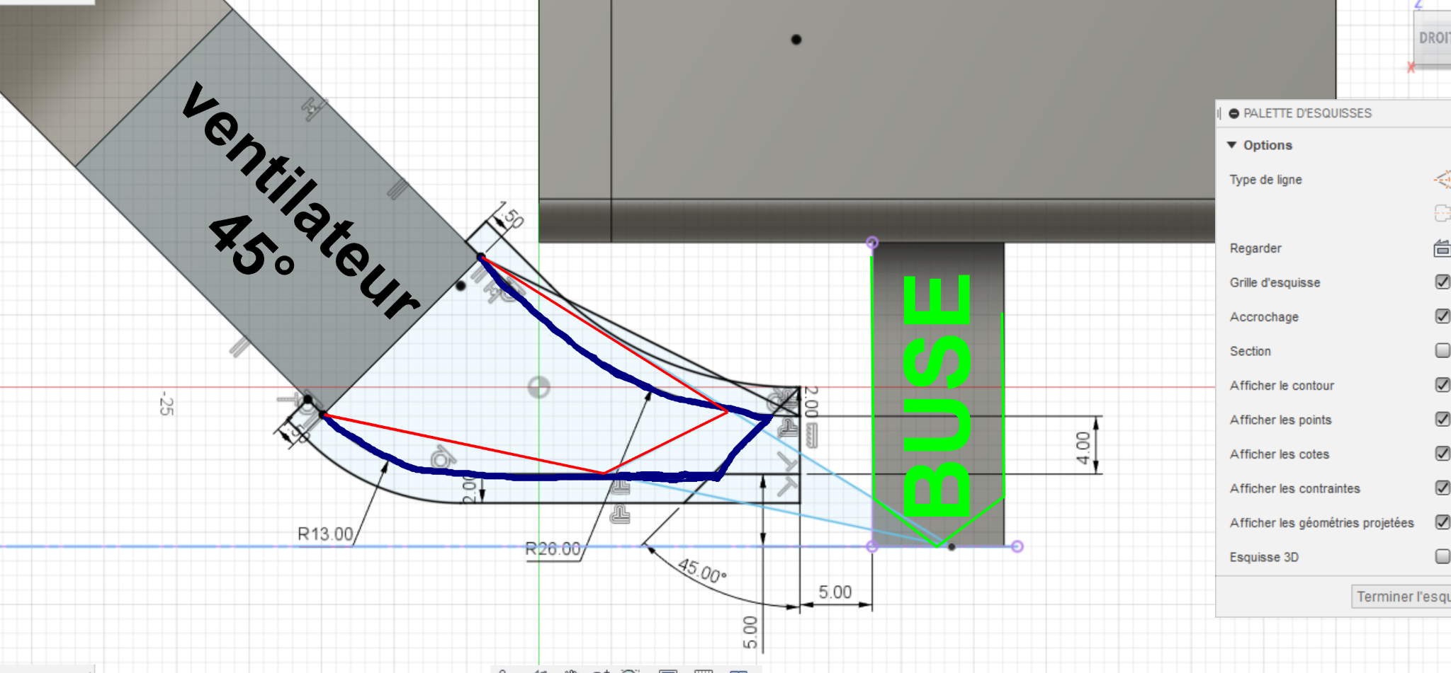

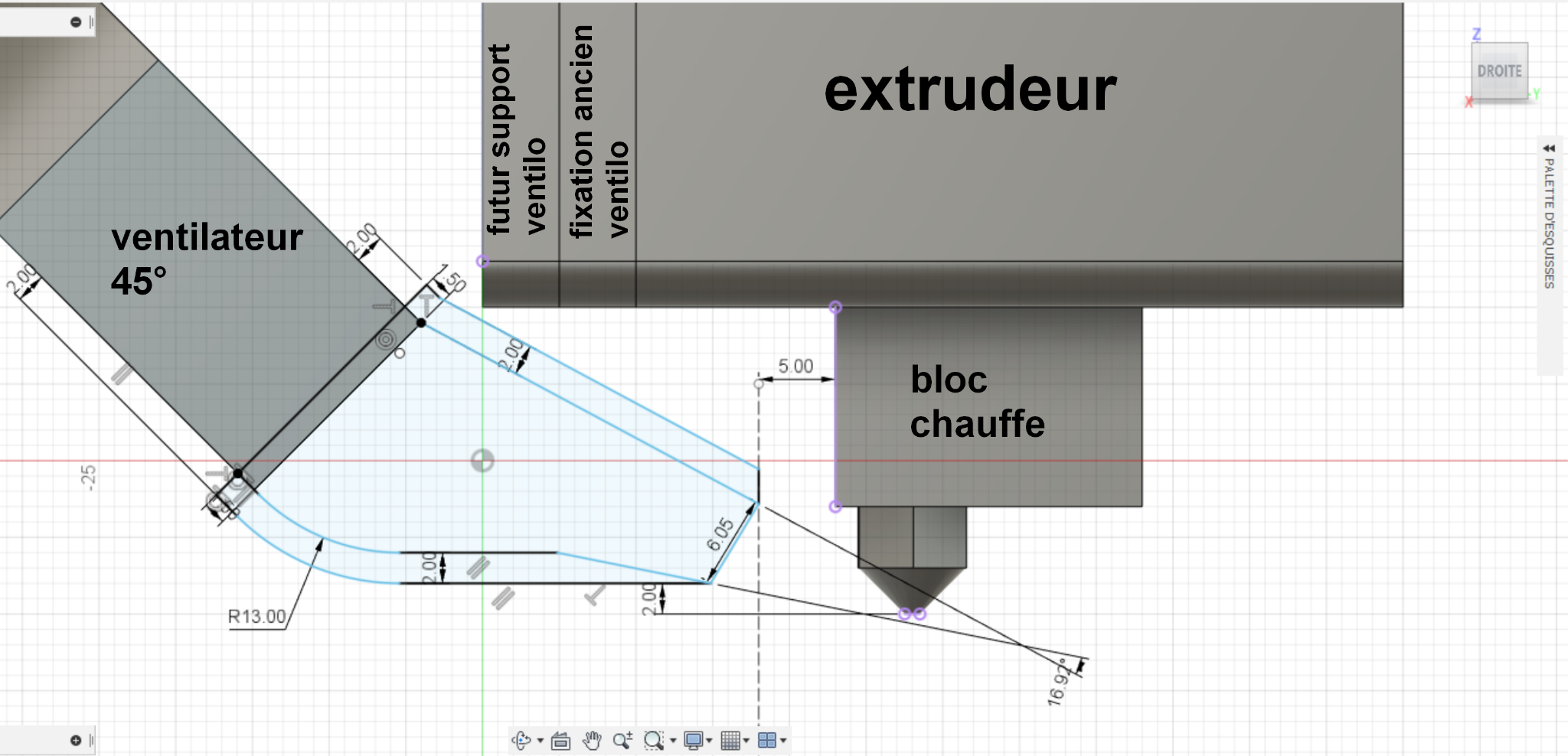

Je possède une artillery sidewinder x1.
J'ai acheté un ventilateur 5015 pour remplacé le ventilateur qui refroidie le filament. J'ai le projet de le mettre a 45°.
Mais je ne sais pas trop comment faut orienté le flux d'air vers la buse/le filament.
j'ai modélisé tout le ventilateur correctement pour pouvoir modélisé sont support par la suite et j'ai modélisé la buse vite fais (+/-1mm) pour donné un apercu.

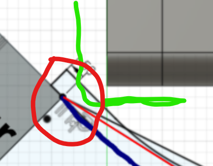

j'ai dessiné 2 flux d'air. Le bleu foncé inspiré de celui d'origine et le rouge qui est moins orienté sur la buse mais peut être trop sur le plateau.
si une âme charitable peut me conseillé ou dessiné un flux correcte.
Merci par avance de toute aide.

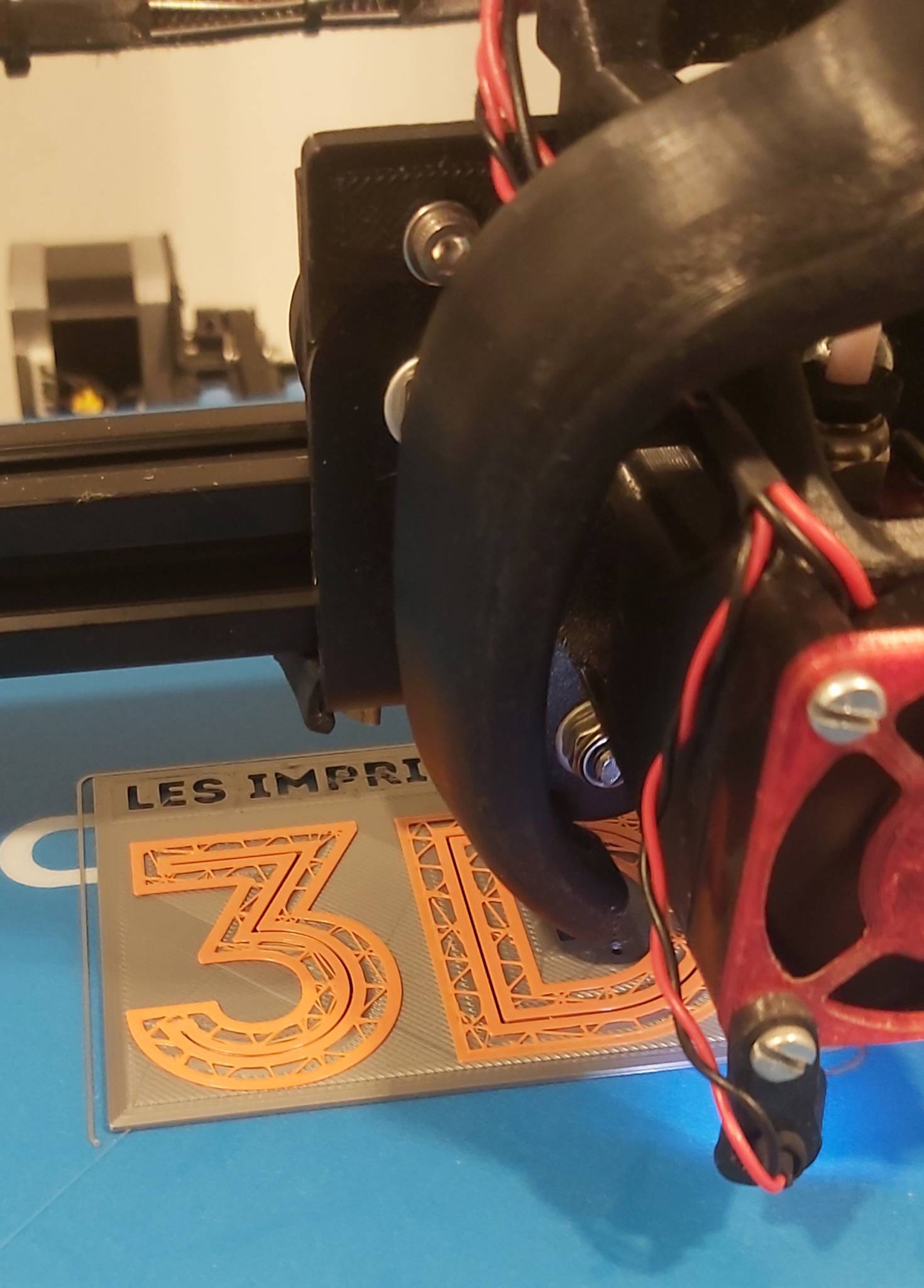

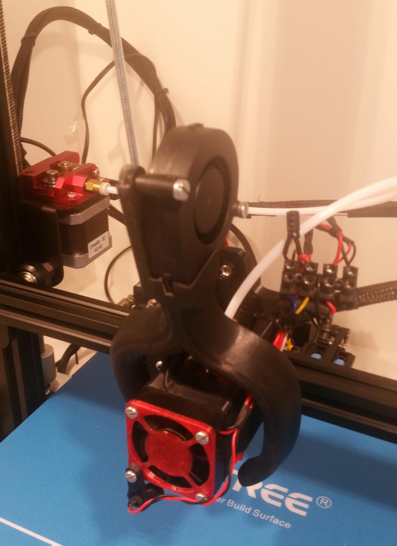

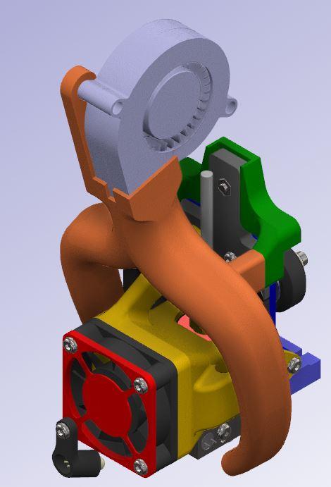

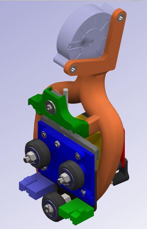

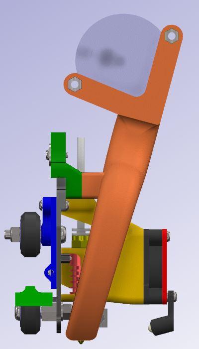

Quand j'ai modelisé mon fang sur ma creality cr-10s j'ai fait en sorte que le flux soit dirigé sous la buse. Il doit refroidir le filament mais surtout pas la buse

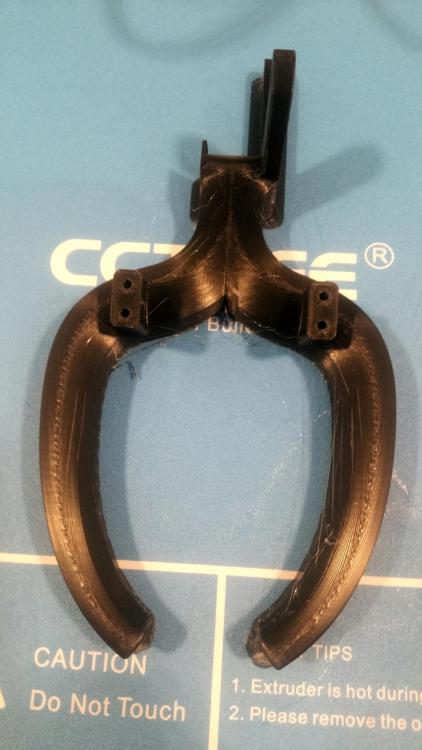

Pour ajuster le bec  j'ai fait en sorte qu'il soit réglable en hauteur via des vis de réglage
Pour peaufiner le tout j'ai modelisé un embout que j'ai taillé en bois et qui s'insère dans la sortie du fang. Cela me permet en jouant du décapeur thermique avec légèreté de déformé la sortie d'air pour l'ajuster au mieux.
Pour visualiser le flux d'air j'ai utilisé de la fine sciure de bois dans le ventilateur en marche.
De mémoire jai monté un 5015 il me semble. En tout cas c'est un ventilateur radial
Ça fait un bon moment que j'ai fais ça et ça fonctionne toujours aussi bien

Salut @NyCreamZ

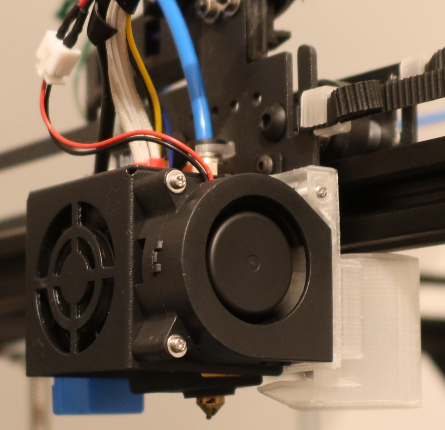

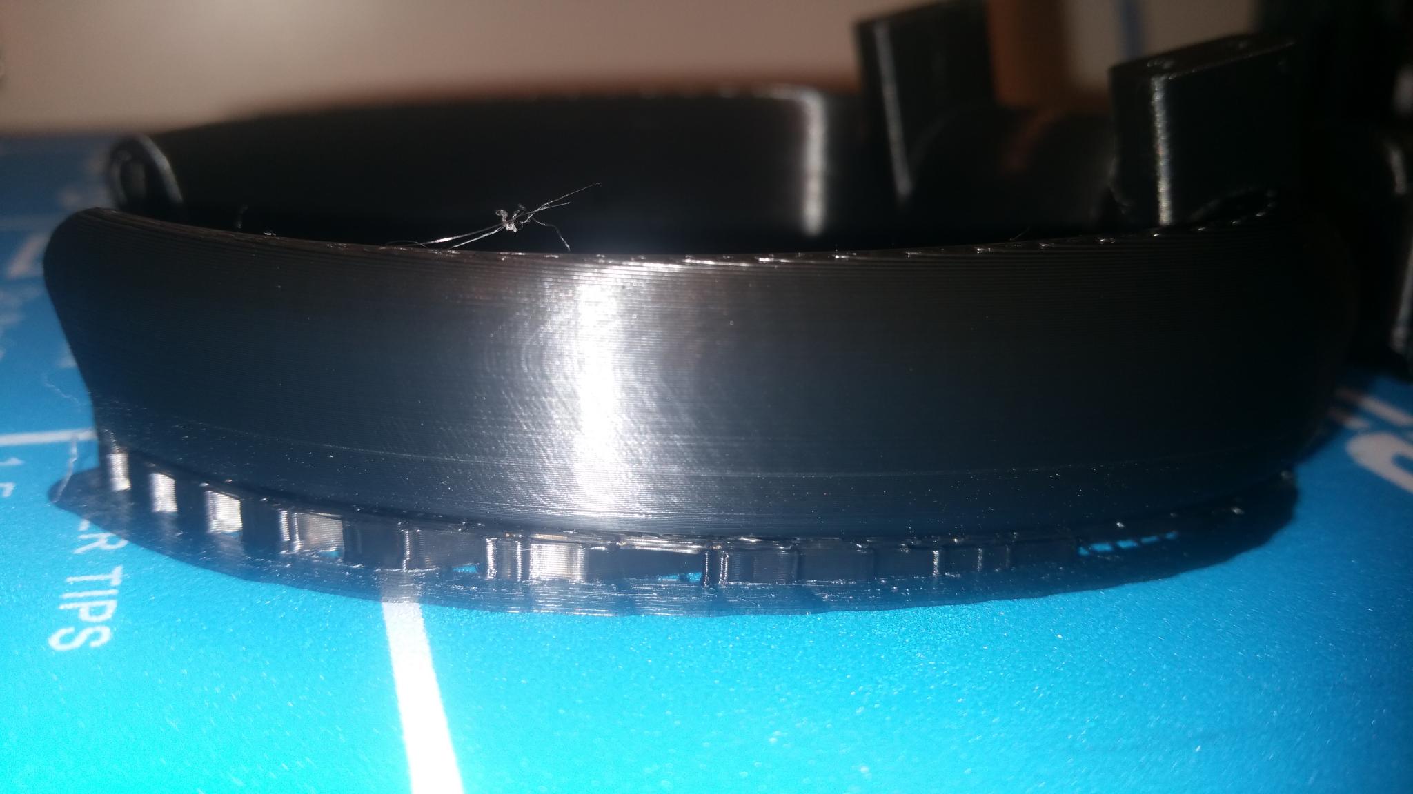

Dans mon cas je suis en mono diffuseur, donc assez proche de ta config. J'ai orienté de façon à ce que le flux soit symétrique par rapport à l'axe de la buse afin d'arroser de chaque coté pour une bonne efficacité dans les 2 sens d'impression. Même un 5015 est sensible à la contre pression, donc il faut tenter de garder la plus grande section de passage d'air possible. Pas de secret, il est rare de faire quelque chose qui fonctionne parfaitement du premier coup. Le plus facile est de faire le test du verre d'eau sous la buse pour voir ou le flux d'air vient percuter la surface de l'eau...on a souvent des surprises !

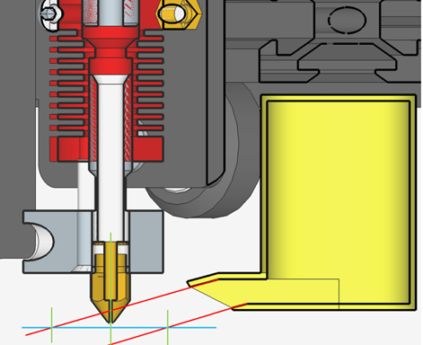

image.png.1efffcc59f173a54e6ac23b9d6c62302.pngimage.png.5237752bb07274566daca852b3969e1a.png
Attention au jeu entre le bloc de chauffe + chaussette et ton conduit, ça peut vite se déformer en PLA ou même PETG.
Modifié (le) par Yellow T-pot
Oui c'est nettement mieux.
Moins tu refroidiras la buse, mieux ce sera, sans pour autant trop s'en écarter pour bien refroidir le filament le plus tôt possible.
Par contre j'aurais une question :
ton envie de changer le ventilo, c'est suite à des soucis ou un constat de manque d'efficacité, ou plus par goût perso ?
Car si parfois la ventilation d'origine peut sembler un peu limite dans certains cas, cela donne une certaine tolérance dans d'autres situations.
Une super ventilation sera parfaite pour les ponts, mais pour certains filaments n'aimant pas trop les courants d'air (sans pour autant arrêter la ventilation) ce sera sans appel si tu oublies de le baisser ou, si tu n'arrives pas à le baisser assez.
