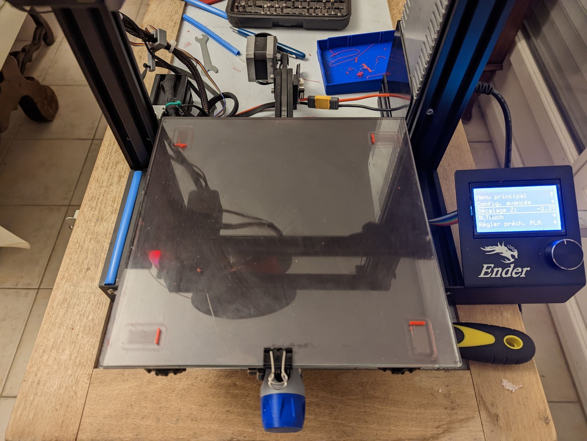

2NWorkshop Posté(e) Novembre 3, 2022 Posté(e) Novembre 3, 2022 (modifié) Bonjour à tous J'ai ma Ender 3 V1 qui du jour au lendemain sans raison apparente qui s'est mise à boucher au niveau filament, alors qu'elle a tourner des heures et des bobines sans soucis, Donc , Changement de la buse par une neuve ( resté en 0.4 mm) Au premier essais après changement je me suis aperçu d'un claquement sur Z et d'un saut de pas à l'accouplement du moteur, Quelques recherches plus tard verdict problème d'équerrage des montant en Z, je remet tous bien perpendiculaire ( montée et descente sans soucis. Je refais le réglage ( a chaud) au petit oignons du bed , suivi du réglage a chaud toujours du Zoffset. Quand je lance un print de vérification généré sur SuperSlicer voila le résultat . Je précise je suis sous Marlin 2.0.x bugfix, compilé par mes soins + bltouch Créality, et tous fonctionnais avant dans cette config Je ne sais plus quoi y faire, en espérant trouver bon conseil auprès de vous. Modifié (le) Novembre 3, 2022 par 2NWorkshop correction de la version de Marlin
Krl Posté(e) Novembre 3, 2022 Posté(e) Novembre 3, 2022 SAlut, j'imagine que tu as fait le tour du resserrage des vis de ta machine pendant l'equerrage. je ne connais pas SuperSlice donc je ne sais pas se que tu dois avoir comme résultat... visiblement tu es trop proche du plateau sur tes quatre coins ? mais un truc me pose question: tu n'as qu'une seul pince pour tenir ton verre sur le bed?
2NWorkshop Posté(e) Novembre 4, 2022 Auteur Posté(e) Novembre 4, 2022 Il y a 12 heures, Krl a dit : SAlut, j'imagine que tu as fait le tour du resserrage des vis de ta machine pendant l'equerrage. je ne connais pas SuperSlice donc je ne sais pas se que tu dois avoir comme résultat... visiblement tu es trop proche du plateau sur tes quatre coins ? mais un truc me pose question: tu n'as qu'une seul pince pour tenir ton verre sur le bed? Bonjour Merci du retour Le résultat normalement est une première couche correct. C'est vrai que j'ai remis qu'une agrafe par flemme de recompiler Marlin a cause du leveling qui passe a ce niveau. J'ai une impression de 12 h en cours je verrais au prochain tour avec les 4 aggraffes ce que cela donne
2NWorkshop Posté(e) Novembre 6, 2022 Auteur Posté(e) Novembre 6, 2022 Bonjour Krl, j'ai remis les 4 pinces et le résultat est identiques, pourtant malgré des premières couches pas belle, les impressions se déroules correctement. vraiment bizarre

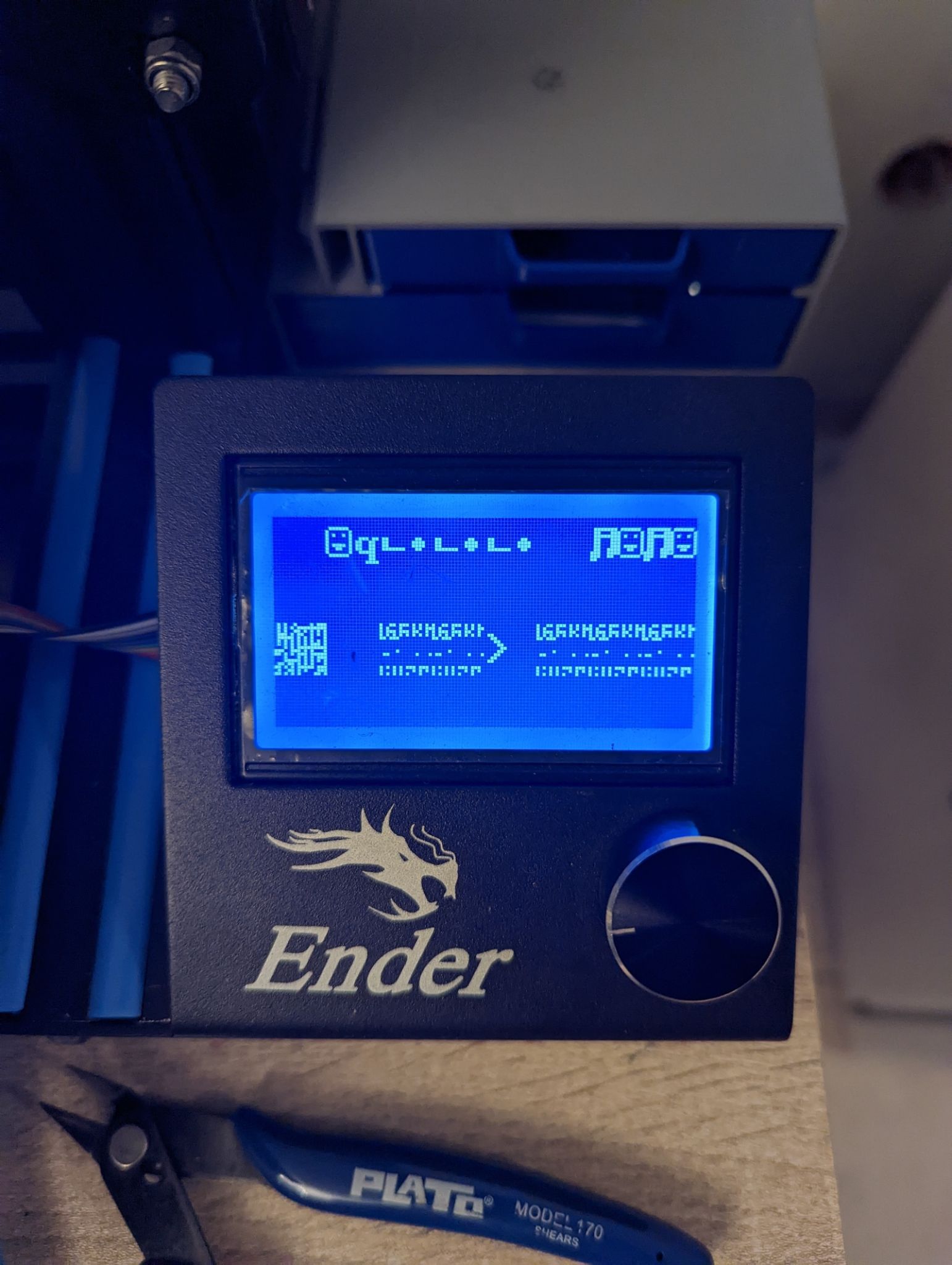

2NWorkshop Posté(e) Novembre 13, 2022 Auteur Posté(e) Novembre 13, 2022 (modifié) @fran6p, ok Je fais en connaissance de cause , des l'instant que je modifie la machine hors de sa config usine, J'ai recompiler un firmware en 2.1.1, télécharger ce jours , et ,j'ai descendu le Z-offset par essaie successif jusqu'à avoir une bonne première couche. Il me reste un bug aléatoire niveau écran , qui se met avec des caractères aléatoires + figeage des commandes, mais l'impression continu. Modifié (le) Novembre 13, 2022 par 2NWorkshop
