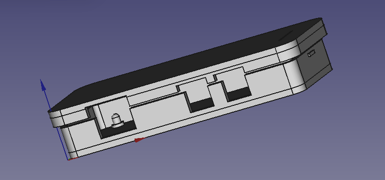

Bonjour à tous,
Après 2-3 fichiers de test, j'ai imprimé mes propres dessins. A savoir un boitier pour Raspberry Pi ZERO design PSX
Aucun soucis pour la partie basse, mais une deuxième impression a été nécessaire pour la partie haute avec une meilleure mise au point (rétraction, vitesse, distance des supports...). On voit la première version sur la photo "ouverte", les puis de vis ont cassé.
Plutôt content du résultat pour une première 🙂 Dès que j'aurais réparé le chauffage de mon plateau, je tente la version RPI4 !
N'hésitez pas avec vos critiques, qu'elles soient positives ou négatives, je suis là pour partager, et donc apprendre 😄

Salutation !
Belle réalisation.
Je me dit que les pico qui maintienne le pi zero en place risque de vite casser et j'aurais bien vu une butté ( une bordure qui englobe le pi zero ) pour bien bloquer le pi zero dans le boitier.
Modifié (le) par PPAC
Lien vers le commentaire
Partager sur d’autres sites
Oui d'ailleurs on peut voir sur la photo qu'un des 4 a cassé, j'ai été trop brusque !
Après les pico entrent dans les trous en vis à vis sur la partie supérieure, on ne les voit pas sur la photo car dans la première impression, le retrait des supports a tout arraché (sauf un)
