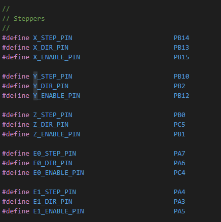

dsam83 Posté(e) Novembre 18, 2022 Auteur Partager Posté(e) Novembre 18, 2022 Salut Merci pour les infos. J'ai reçu le moteur Nema et même un driver au cas eu, j'ai fait le remplacement et malheureusement j'obtiens le même résultat. Je pense que lors de son "décollage" le ventilateur qui a heurté les drivers, il y a des traces noires de plastique sur les ailettes des radiateurs, a due endommager les connecteurs du driver Y. D'ailleurs quand je retire puis je remets le driver en Y, le comportement peut être différents, j'ai quelque fois 1 sifflement court, un sifflement continue, un grognement fort dans le moteur, un déplacement approximatif et quelque fois un retour bref à la normale. Avant de changer la carte mère, j'ai remarqué qu'il y avait un port de libre le Z2, serait-t-il possible de mettre un firmware qui utilise Z2 au lieur de Y ? Sinon, j'ai de bonne notion d'électronique, je vais quand même essayer de réparer le connecteur Y, en remplaçant les supports Lien vers le commentaire Partager sur d’autres sites More sharing options...
MrMagounet Posté(e) Novembre 18, 2022 Partager Posté(e) Novembre 18, 2022 il y a 28 minutes, dsam83 a dit : Salut Merci pour les infos. J'ai reçu le moteur Nema et même un driver au cas eu, j'ai fait le remplacement et malheureusement j'obtiens le même résultat. Je pense que lors de son "décollage" le ventilateur qui a heurté les drivers, il y a des traces noires de plastique sur les ailettes des radiateurs, a due endommager les connecteurs du driver Y. D'ailleurs quand je retire puis je remets le driver en Y, le comportement peut être différents, j'ai quelque fois 1 sifflement court, un sifflement continue, un grognement fort dans le moteur, un déplacement approximatif et quelque fois un retour bref à la normale. Avant de changer la carte mère, j'ai remarqué qu'il y avait un port de libre le Z2, serait-t-il possible de mettre un firmware qui utilise Z2 au lieur de Y ? Sinon, j'ai de bonne notion d'électronique, je vais quand même essayer de réparer le connecteur Y, en remplaçant les supports Tu as des photos des connecteurs et trace sur le Y pour me faire une idée des dégats que tu aurais. Donc si je comprend bien Drivers ok Moteur OK donc le soucis provient de la carte mère, c'est le premier cas de ce genre que je vois sur les X2. Que je comprenne bien que je comprenne bien tu as pas changer la carte mère on est bien d'accord ? Sinon pour répondre a ta question en théorie oui on pourrait dans Marlin définir d'utiliser le connecter de driver Z2 pour y mettre le Y, faut modifier le firmware en conséquence en espérant qu'il n'y ai rien d'autre sur la carte mère. Lien vers le commentaire Partager sur d’autres sites More sharing options...
dsam83 Posté(e) Novembre 18, 2022 Auteur Partager Posté(e) Novembre 18, 2022 Voila c'est bien ca Je n'ai pas changé la carte mère, j'ai swapper les drivers, j'ai essayé un tout neuf, j'ai aussi changer le moteur Nema et j'ai toujours pareil Quand on installe le driver dans le connecteur Y il rentre difficilement comme si qq chose était resté dedans ou qu'il est tordu, et suivant les insertions du driver on a des résultats différents Je peux prendre qq photos si tu veux, mais en gros soit c'est assez simple de passer par Z2 et j'essaye, soit c'est compliqué et je change directement la carte mère. Je savais bien que j'était un chat noir, maintenant tous le monde le sait ! Lien vers le commentaire Partager sur d’autres sites More sharing options...
MrMagounet Posté(e) Novembre 18, 2022 Partager Posté(e) Novembre 18, 2022 Il y a 2 heures, dsam83 a dit : Voila c'est bien ca Je n'ai pas changé la carte mère, j'ai swapper les drivers, j'ai essayé un tout neuf, j'ai aussi changer le moteur Nema et j'ai toujours pareil Quand on installe le driver dans le connecteur Y il rentre difficilement comme si qq chose était resté dedans ou qu'il est tordu, et suivant les insertions du driver on a des résultats différents Je peux prendre qq photos si tu veux, mais en gros soit c'est assez simple de passer par Z2 et j'essaye, soit c'est compliqué et je change directement la carte mère. Je savais bien que j'était un chat noir, maintenant tous le monde le sait ! Cela ne doit pas être trop difficile a modifier mais il faut que je regarde les sources ce soir pour voir ce que je peux faire, la je peux pas te repondre de suite. Lien vers le commentaire Partager sur d’autres sites More sharing options...

dsam83 Posté(e) Novembre 24, 2022 Auteur Partager Posté(e) Novembre 24, 2022 Salut, J'ai profité du "Black Friday" -20%, pour commander sur 3Dexpert une nouvelle carte mère et le kit de tension des courroies Le problème a donc maintenant disparu, sur l'ancienne le connecteur du driver Y côté noir est légèrement endommagé, je pense que le contact était pas bien établi. J'essayerais à l'occasion de le dessouder et d'en mettre un autre Merci pour le support, c'était quand même une aventure pour une première expérience dans l'impression 3D. Lien vers le commentaire Partager sur d’autres sites More sharing options...
