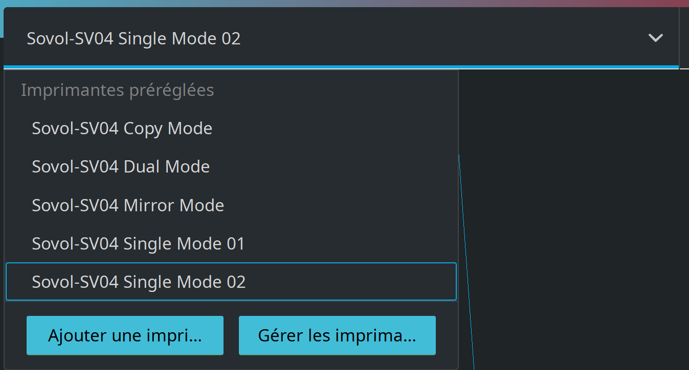

Porco95 Posté(e) Novembre 8, 2022 Partager Posté(e) Novembre 8, 2022 Bonjour, Je rapatrie une description que j'avais accolée à un sujet sur la SV04 Parmi les tests que j'ai effectués, j'ai essayé d'imprimer en mode une seule extrudeuse (celle de droite). Un bug de l'ensemble de la chaine s'est produit en ce sens que l'extrudeuse de droite s'est mise en branle alors que l'extrudeuse de gauche qui avait servi à faire la calibration n'était pas en position parking (repos). Vous imaginez la brutalité de ces petits "animaux électroniques". tout le reste s'est bien passé, mais ça perturbe au premier abord. Je précise que j'ai constaté le phénomène avant ET après avoir fait toutes les mises à jour conseillées partout (slicer, UC et IHM). Je suis parti sur un objet simple (le cube de démo), j'ai utilisé le CURA fourni par la marque, et je n'avais pas modifié les paramétrages. Depuis, j'ai commencé à regarder le contenu des fichiers générés par cura, mais pour le moment, bien que j'y reconnais le langage des CN, je suis trop perdu car je n'ai pas connaissance de tous les codes. J'aimerais bien tuer le phénomène, même s'il suffit de demander l'impression avec l'extrudeur 1 pour éliminer le problème. J'aime pas les bugs et je crains pour les étapes ultérieures lorsque je vais engager la 2ième tête réellement (bi-matériaux) ! A suivre, je veux bien placer le contenu du fichier pour analyser ensemble... Laurent. Lien vers le commentaire Partager sur d’autres sites More sharing options...

mich0111 Posté(e) Novembre 8, 2022 Partager Posté(e) Novembre 8, 2022 Petite précision, qu'as-tu sélectionné comme mode d'impression sur l'imprimante? Lien vers le commentaire Partager sur d’autres sites More sharing options...
Porco95 Posté(e) Novembre 8, 2022 Auteur Partager Posté(e) Novembre 8, 2022 Il y a 4 heures, mich0111 a dit : Petite précision, qu'as-tu sélectionné comme mode d'impression sur l'imprimante? Bonsoir, C'est le mode que j'ai volontairement laissé affiché sur la copie d'écran : Sovol-SV04 Single Mode 02. Et évidemment, lors de l'impression, j'ai demandé le même mode. Je vais lancer un essai de pièce autre qu'un cube Plusss... Lien vers le commentaire Partager sur d’autres sites More sharing options...
mich0111 Posté(e) Novembre 8, 2022 Partager Posté(e) Novembre 8, 2022 Pour être tout à fait honnête, je n'ai jamais utilisé les modes single (que ce soit 1 ou 2). Je n'imprime qu'en dual, copy ou mirror. Essaie d'imposer la buse 2 avec ton slicer, ça doit pouvoir se faire avec Cura, sinon avec IdeaMaker c'est très facile, et d'imprimer en dual mode tant avec le slicer qu'avec l'imprimante pour voir si le résultat et le même. Lien vers le commentaire Partager sur d’autres sites More sharing options...
Porco95 Posté(e) Novembre 8, 2022 Auteur Partager Posté(e) Novembre 8, 2022 Je comprends que tu n'utilises pas le mode à une seule buse, si tu as d'autres machines peut-être plus adaptées pour ce cas-là. Pour le moment, je n'en ai qu'une et je suis encore en phase de test ; c'est pour cela que je suis tombé sur l'anomalie. Mais nous ne devons pas être les seuls à la posséder et parmi les autres, il y en a bien qui n'ont aussi qu'une seule imprimante, quand même . Ils devraient donc rencontrer le problème... Le "Single Mode 02", c'est justement le mode qui impose la 2ième buse. Sauf que le programme commence à bon escient par étalonner la machine et cela ne peut se faire qu'avec la buse 1 (avec son détecteur de plateau). Si celle-ci n'est pas remise en parking en fin de cycle d'étalonnage, alors elle reste au centre et "Paf la buse". Je ne connais pas IdeaMaker. Je ne connais pas grand-chose. Je ne connais que ce qui est fourni avec l'imprimante et pour le moment, j'exploite Ca imprime et ça à l'air de bien imprimer. Pour le moment, je ne suis pas très exigeant car je ne me rends pas compte de ce qu'on peut obtenir en poussant le matériel au maximum de ses performances. Donc, j'ai la banane PS : il vaut mieux poser la machine sur une base rigide ou souple ? La mienne est sur une table assez souple et lorsqu'elle remplit sur des petites surfaces, elle oscille pas mal... Bonne soirée. Laurent. Lien vers le commentaire Partager sur d’autres sites More sharing options...
